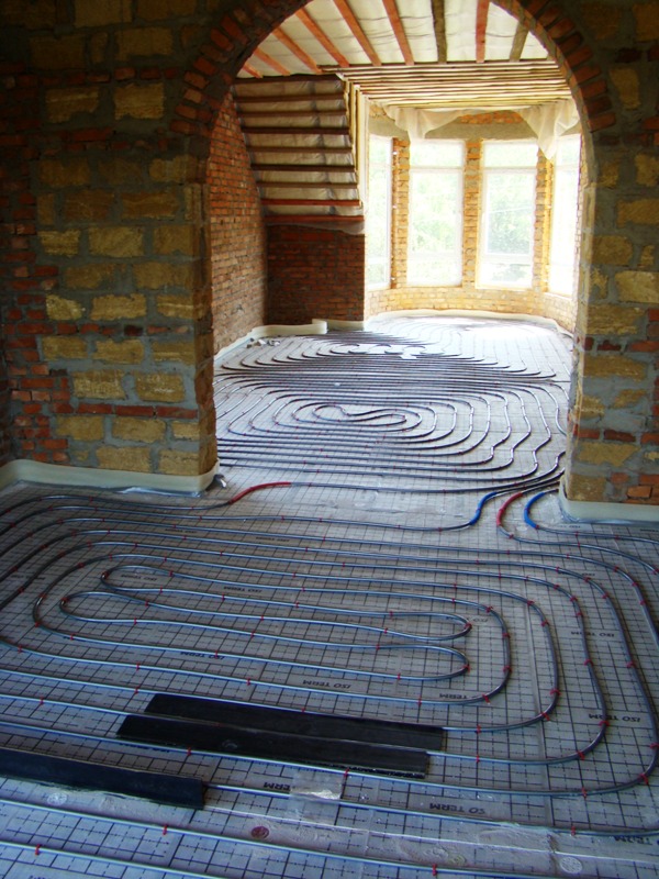

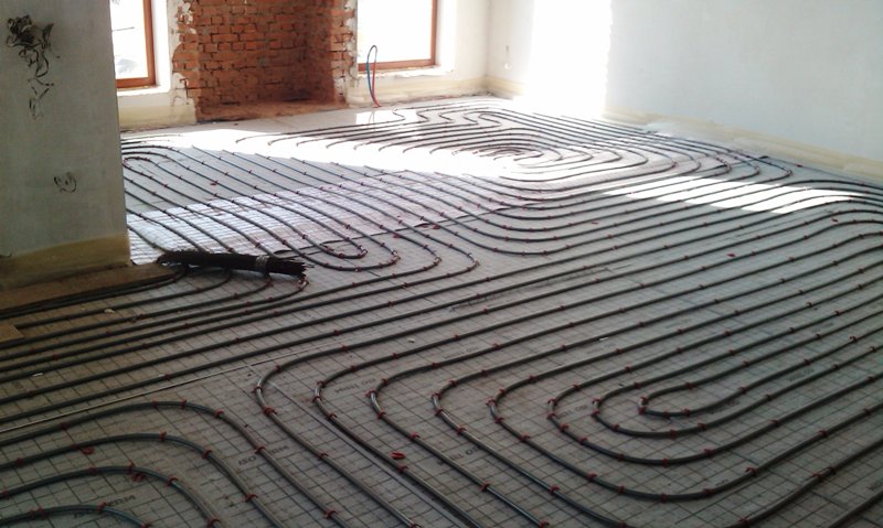

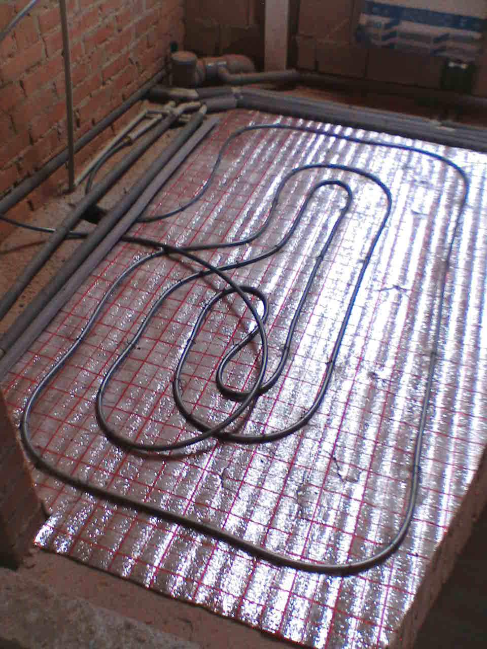

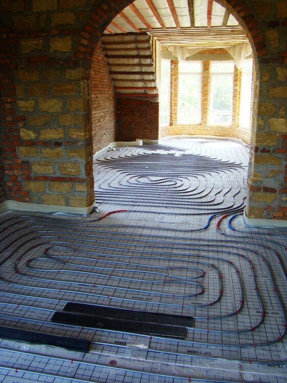

Вот фото со скобами, с стяжками и последние два фото просто с отражателем...:beer:
На первой фото пенопласт закреплён "грибками"
А что это за серебристое покрытие с разметкой?
Пенопласт с металлизированной фольгой, называется стироплен. Начала выпускать Украина, диапазон толщины от 10-50 мм.
То есть одновременно и теплоизолятор, и отражатель?
Кстати, на приведённых фотографиях, что на пенопластах, что на металлизированных плёнках, присутствует сетка разметочная.
Эта разметка нанесена производителем, или это монтажники отопления её наносят?

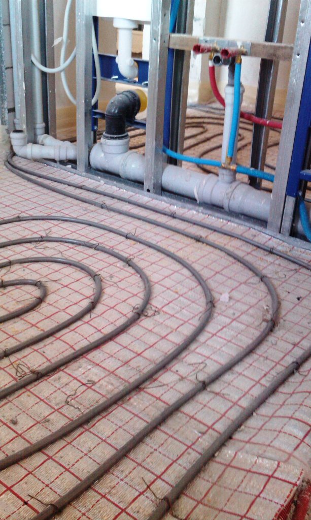

Скобы (они же гарпуны) - крепятся в пенопласт. Для лучшего крепления нужен ЭППС (а ещё лучше - ЭППС с плёнкой).:rolleyes:
Стяжки - капроновые или металлические вязальные материалы, которыми трубы ТП крепятся к арматурной (кладочной) сетке.
Естествено, если арматурная сетка уложена на пенопласт (или отражатель), под трубами ТП.

У Вас труба уже должна быть зафиксирована...
На последних двух фото, труба крепится к дюбелям в полу вязочной проволокой... Это если небольшие площади...
Сетка нанесена производителем. Монтажники на ней ничего не рисуют, кроме мест отреза.
И контуров прокладки ТП.

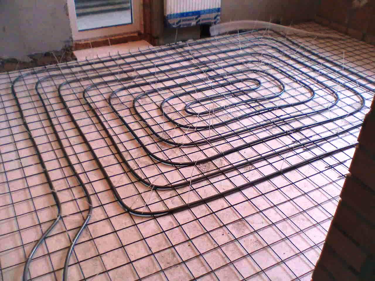

а. Одни эксперты предлагают на ЭППС положить арматурную (кладочную) сетку с ячейкой 100х100 мм (или 50х50 мм) с толщиной проволоки 3 мм.
Затем уже на арматурную (кладочную) сетку класть трубы ТП. Трубы можно прикрепить как к сетке стяжками, так и скобами (гарпунами) к ЭППС. Хотя проще, видимо - скрутками к сетке.
б. Другие предлагают на ЭППС положить трубы ТП, а уже на трубы положить армирующую сетку. В этом случае крепление труб - скобами (гарпунами) к ЭППС.
Так это сетка на пенопласте?
Или на плёнке?
Или на пенопласте с плёнкой?:rolleyes:

Вариант б иначе сетка работать не будет
Я тоже так думаю.
Для того, чтобы арматура в этой мини-балке (армопоясе:rolleyes:) работала, она должна с 2-х сторон находиться в слое цементно песчаного раствора стяжки.
В случае размещения сетки на трубах ТП (как я понимаю, толщина труб до 2 см), под арматурной сеткой будет до 2 см цементно-песчаного раствора, и над сеткой 4-7 см (сколько высота позволяет).

Нюанс один - если сетка сразу на XPS, то она используется только для удобства монтажника в прикручивании трубы к ней (разметка+надёжность). Никакую армирующую функцию в этом случае не выполняет. Для этого её надо приподымать над XPS в тело бетона.

Нет, немного не так. Правильный вариант - поднять сетку в тело бетона. Трубы при этом могут быть и сверху сетки. Увеличиться толщина стяжки, соответственно.

И неправда, что сетка снизу не работает, она работает, но не в полной мере. Конечно Саша прав, что надо подкладывать под сетку 1-2см, но даже если не подкладывать, то раствор всё таки обволакивает сетку. Я всегда делаю нижний слой бетона более жидким, и чуть больше цемента, далее - как обычно.

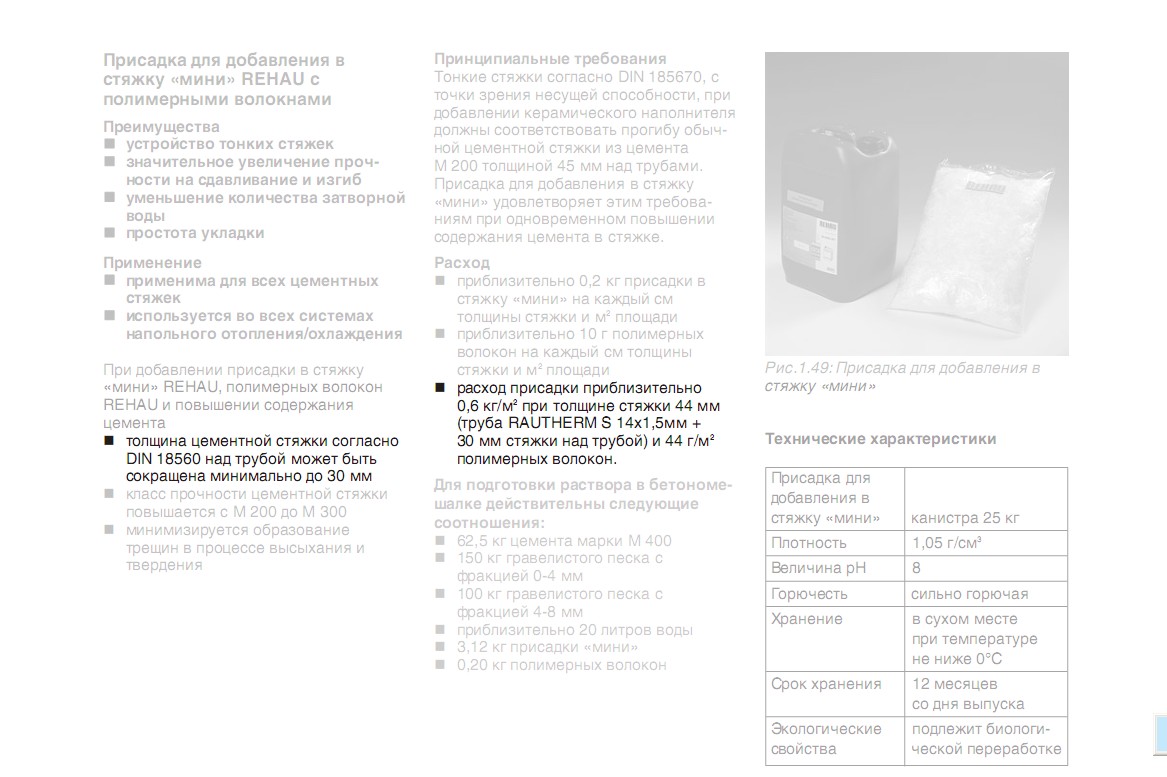

Согласно инструкции Рехау, при использовании присадок, толщина цементной стяжки - 30мм над трубой минимально.
Я, обычно, говорю о 35мм.
