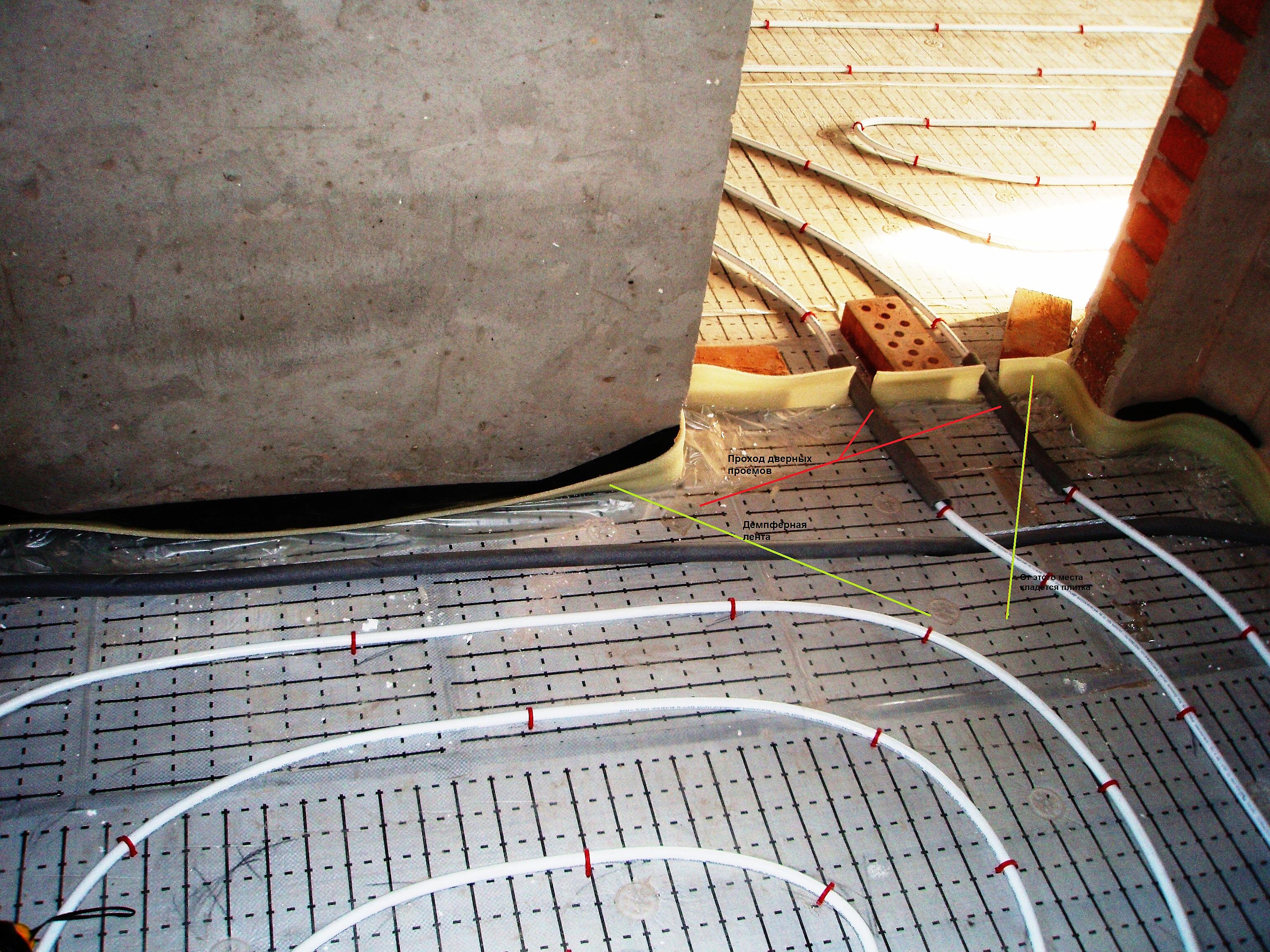

B.S.V. Опубліковано: 28 грудня 2010 Поділитись Опубліковано: 28 грудня 2010 полностью согласен....а если будут проходить дверной проем, то еще и гофрочку млм утеплитель натянут на трубу, что бы ужь совсем по феншую было Я неопытный, но обычно делаю так. Посилання на коментар Поділитися на інших сайтах More sharing options...

domnet Опубліковано: 28 грудня 2010 Автор Поділитись Опубліковано: 28 грудня 2010 Я неопытный, но обычно делаю так. А что это за серебристое покрытие с разметкой? Посилання на коментар Поділитися на інших сайтах More sharing options...

Сергей_84 Опубліковано: 28 грудня 2010 Поділитись Опубліковано: 28 грудня 2010 Я неопытный, но обычно делаю так. ну вот....сделано все по науке...только я не понял почему неопытный??? Посилання на коментар Поділитися на інших сайтах More sharing options...
