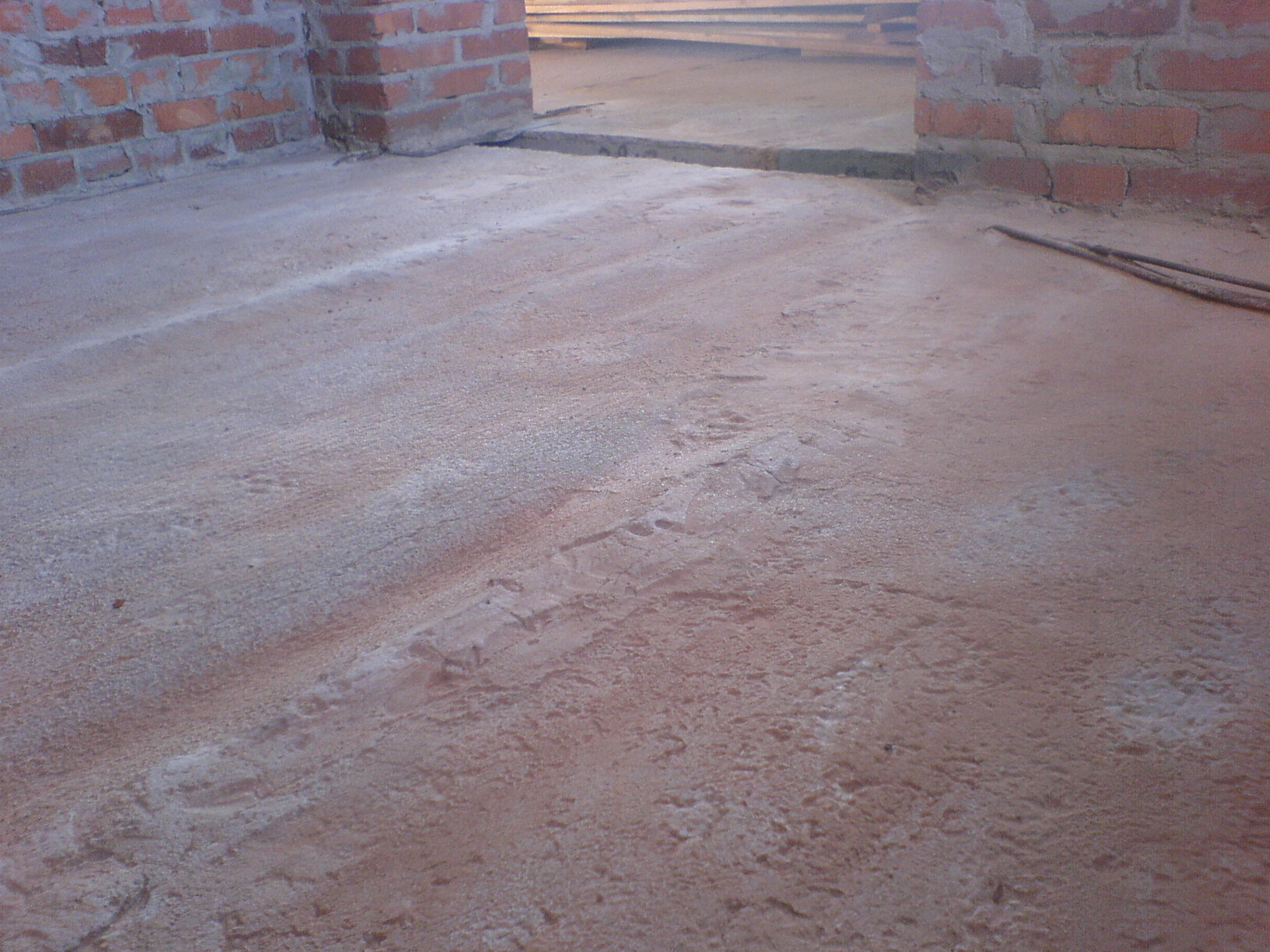

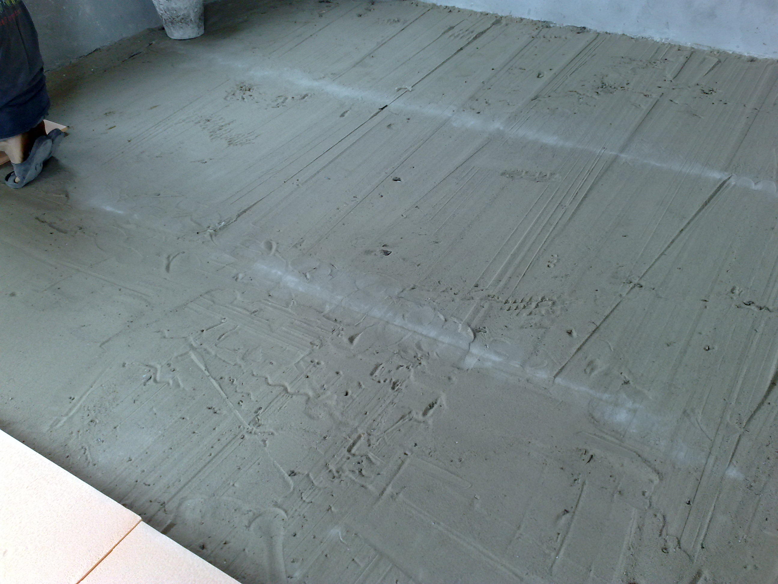

domnet Опубліковано: 3 січня 2011 Автор Поділитись Опубліковано: 3 січня 2011 Если вы хотели чтобы по фото вам сделали диагноз, то это сложно, потому что по фото невозможно оценить высоту перепадов Нужно взять песочек и планку длинной хотябы 1,5-2 метра и выровнять более менее плоскость и на нее уже уложить полистирол...и то это при условии, что когда вы горизнтально положите планку на неровности под ней будут пустоты около 2-3 см...если 1 см причем плавно, а не ступенькой, то можно особо и не заморачиваться В том-то и дело, что ступеньки в месте стыка 2-х плит достигают 3 см. Может, есть и больше. Анкера тоже выступают не слабо. И самое, как мне кажется, главное - пока неизвестен перепад общий, во всех 3-х помещениях. За базу, я думаю, нужно брать отметку выхода трубы ТП из подвала (условный "0"). Ведь запросто может быть, что пол в одном из помещений ниже "0". Тогда выступы внутри этого помещения имеют меньшее значение, поскольку не отнимают лимитированную высоту всего пирога ТП. Посилання на коментар Поділитися на інших сайтах More sharing options...

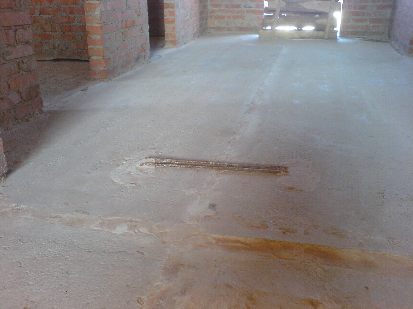

Сергей_84 Опубліковано: 3 січня 2011 Поділитись Опубліковано: 3 січня 2011 . В углу - анкера. Бог с этими анкерами...вырезали пенопласт и забыли...а если ужь сильно волнуют, то можно потом пеной задуть этим еста чтобы не заниматься аппликацией из пенопласта Посилання на коментар Поділитися на інших сайтах More sharing options...
Сергей_84 Опубліковано: 3 січня 2011 Поділитись Опубліковано: 3 січня 2011 В том-то и дело, что ступеньки в месте стыка 2-х плит достигают 3 см. Может, есть и больше. Анкера тоже выступают не слабо. И самое, как мне кажется, главное - пока неизвестен перепад общий, во всех 3-х помещениях. За базу, я думаю, нужно брать отметку выхода трубы ТП из подвала (условный "0"). Ведь запросто может быть, что пол в одном из помещений ниже "0". Тогда выступы внутри этого помещения имеют меньшее значение, поскольку не отнимают лимитированную высоту всего пирога ТП. поймите только особо дотошные(ну и не дешевые) монтажники будут заниматься всей этой мутью с уровнями пола , с подсыпкой песочка и согласованием уровней полов в разных комнатах....в основном от вас просто потребуют если не плоскость с пенопластом, то ужь точно ровную плоскость для укладки пенопласта, а все остальное(согласования , выравнивания и прочее) то ли вы сделаете сами то ли заплатите деньги людям строительных специальностей (и то не факт что они вам чего-то качественного сделают) Посилання на коментар Поділитися на інших сайтах More sharing options...
Сергей_84 Опубліковано: 3 січня 2011 Поділитись Опубліковано: 3 січня 2011 И самое, как мне кажется, главное - пока неизвестен перепад общий, во всех 3-х помещениях. З. если я когда-нибудь встречу дом без стяжечной подготовки под теплые полы, в котором в разных комнатах будет перепад меньше 1-2 см, то я поставлю памятник строитетям, которые ложили эти плиты или делали черновую заливку пола....никто этого не делает.....хотя мне как монтажнику иногда этого ужь очень хочется, но я устал наставивать на этом....потому как строители и сантехники чаще всего разговаривают на разных языка.... Посилання на коментар Поділитися на інших сайтах More sharing options...

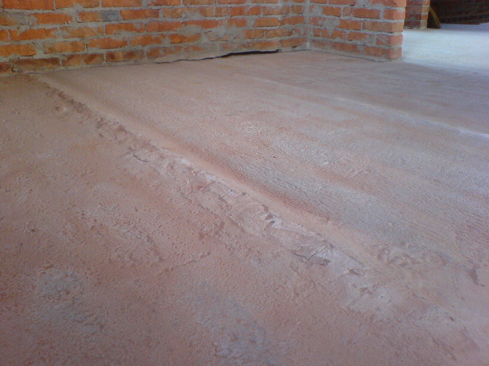

domnet Опубліковано: 3 січня 2011 Автор Поділитись Опубліковано: 3 січня 2011 Конечно, фотография не даёт правильного понимания ситуации с высотой точек пола. Вот фото конкретного "гребня" на стыке панелей. Понятно, что на фото он размазан, но реально высота - около 3-х сантиметров. Я даю фотографии, чтобы можно было оценить, стоит ли морочиться, и возможен ли качественный и надёжный "пирог" ТП? Ведь от относительно ровной поверхности, полученной то ли при помощи песка, то ли раствора, нужно ещё около 10 см : - ЭППС - 3 см; - трубы ТП - до 2 см; - арматурная сетка - до 0,5 см; - чистовая стяжка - минимум 5 см (лучше 7 см). А у меня в наличии только около 13 этих самых свободных сантиметров. Вот пока и размышляю, как быть. Выравнивать всю плоскость под ЭППС, или класть ЭППС не в сплошную, а пропускать гребни на стыках, и анкера? Посилання на коментар Поділитися на інших сайтах More sharing options...
domnet Опубліковано: 3 січня 2011 Автор Поділитись Опубліковано: 3 січня 2011 Бог с этими анкерами...вырезали пенопласт и забыли...а если ужь сильно волнуют, то можно потом пеной задуть этим еста чтобы не заниматься аппликацией из пенопластаЯ тоже думаю, что так можно сделать. Посилання на коментар Поділитися на інших сайтах More sharing options...

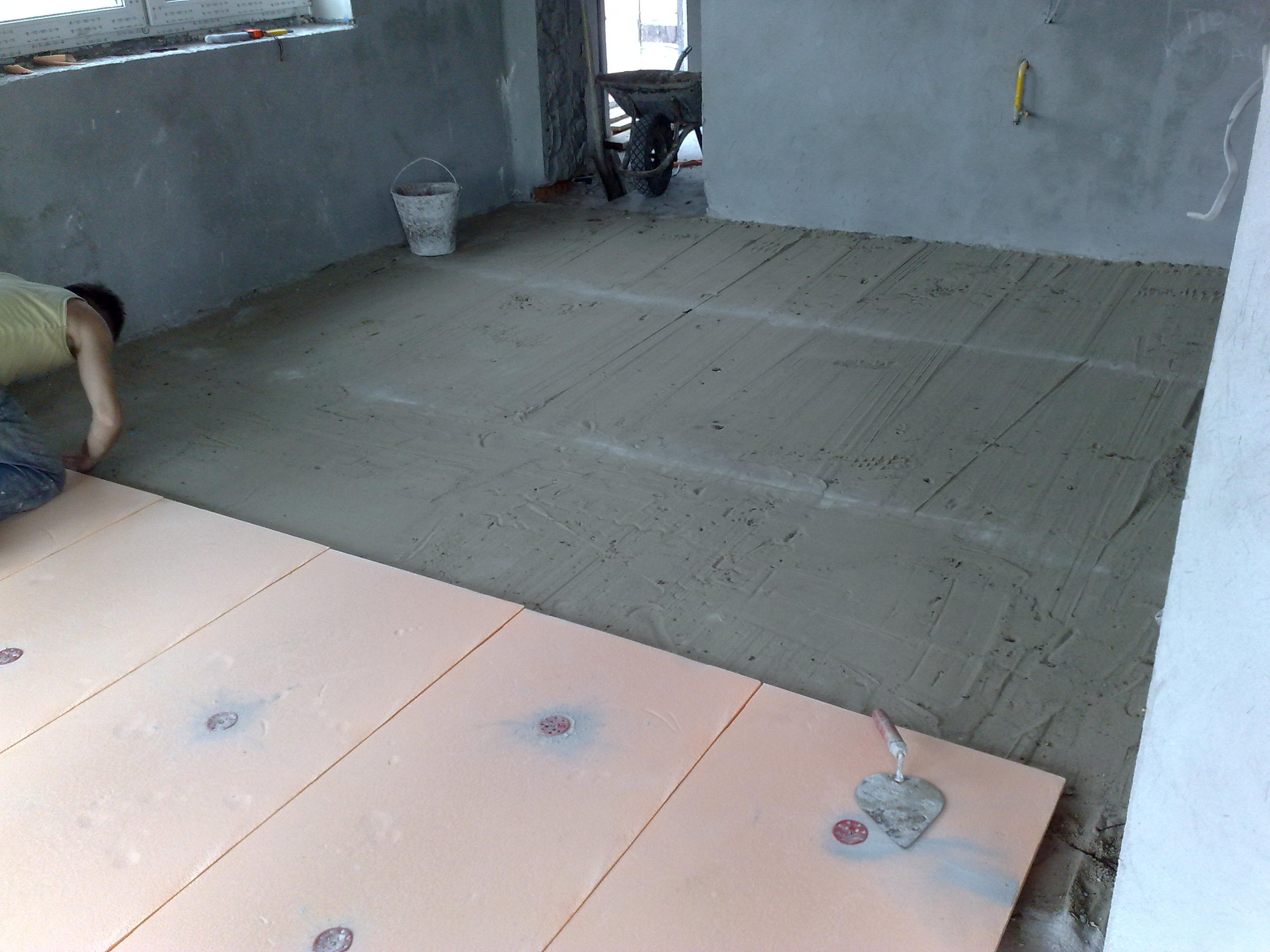

Сергей_84 Опубліковано: 3 січня 2011 Поділитись Опубліковано: 3 січня 2011 Что-то я все говорю, говорю..Проиллюстрирую как делается выравнивание на плитах с перепадами до 4 см, когда стяжка не канает на фото на песке видно выступающие части панелей, по которым проводилось выравнивание Посилання на коментар Поділитися на інших сайтах More sharing options...
domnet Опубліковано: 3 січня 2011 Автор Поділитись Опубліковано: 3 січня 2011 поймите только особо дотошные(ну и не дешевые) монтажники будут заниматься всей этой мутью с уровнями пола , с подсыпкой песочка и согласованием уровней полов в разных комнатах....в основном от вас просто потребуют если не плоскость с пенопластом, то ужь точно ровную плоскость для укладки пенопласта, а все остальное(согласования , выравнивания и прочее) то ли вы сделаете сами то ли заплатите деньги людям строительных специальностей (и то не факт что они вам чего-то качественного сделают) Да я вот как раз и пытаюсь отделить зёрна от плевел. Что действительно важно, а что - только чтобы "гвоздь заказчику забить". Пусть помучается, и осознает важность "таинства". Если уровень пола в разных помещениях может колебаться на сколько-то сантиметров ( 3 см, или 5 см), и главное, чтобы не было "ступенек", а перепады были плавными (сглаженными) - то это одно дело. Если требования ровности отметок во всех помещениях жесткое - это другой вопрос. Как раз я и пытаюсь вычленить, что действительно важно, а что - "для поговорить". Лично мне проще, чтобы исполнитель чётко пояснил, что нужно, как он это сделает в моём конкретном случае, и озвучил расценку. А затем, при достижении консенсуса, всё качественно исполнил. Вот и всё. Только одна проблема. Я должен понимать, как будет сделано, что будет надёжно. Поскольку и в форуме, и в реальной жизни, уже сто раз столкнулись с тем, что фразы "Всё будет хорошо" и т.п. ровным счётом ничего не значат, и не говорят о том, что и как будет сделано, а к качеству вообще отношения не имеют. Посилання на коментар Поділитися на інших сайтах More sharing options...
