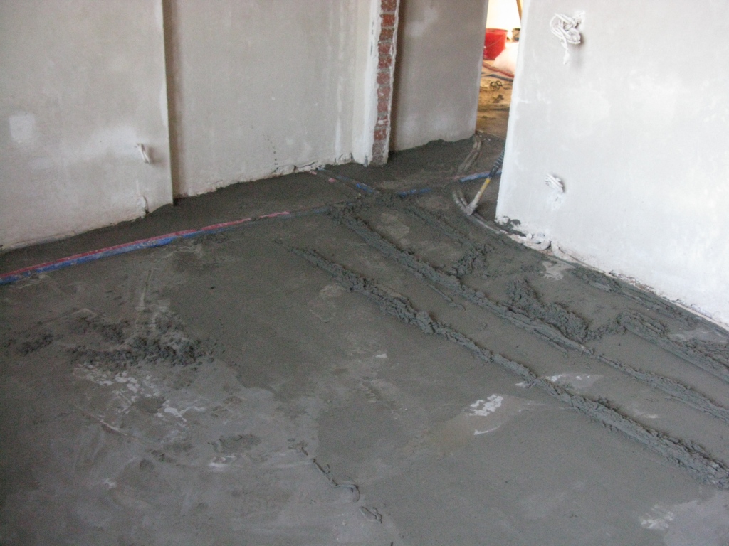

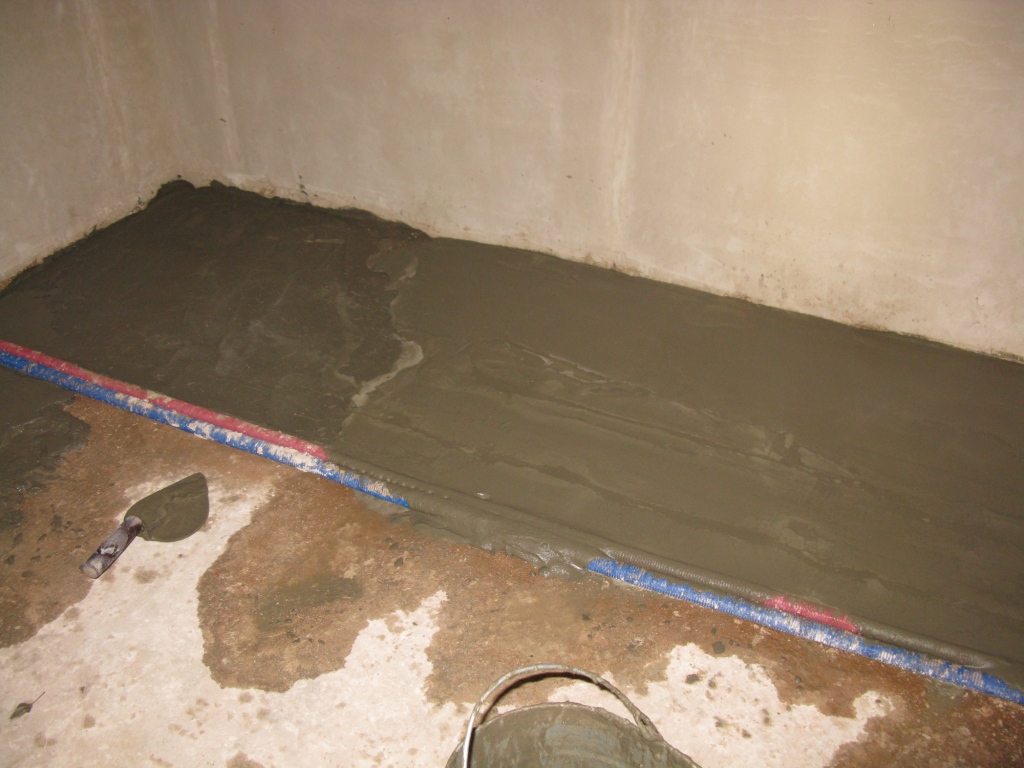

У меня «граблей» было существенно больше: установленная балконная дверь, установленная входная дверь, установленная дверь выхода на террасу и (главное) – смонтированная бетонная лестница с площадками. Конечно же все это – без учета уровня теплых полов... Как видно на фото у Вас двери не установлены. Если лестница будет отливаться или варится по месту – тоже не проблема. Но, если у Вас уже смонтирована лестница без учета уровня теплых полов (т.е. лестничные площадки не имеют возвышенности над уровнем плит перекрытия на высоту, равную высоте стяжки над уровнем ТП) – «ступенек» Вам не избежать. Или, как вариант, подливать ступени до нужной высоты..
Лучше бы сделать выравнивающую стяжку.
Пример выравнивания песком (не мой):
Пример выравнивания стяжкой (мой) – во вложении.

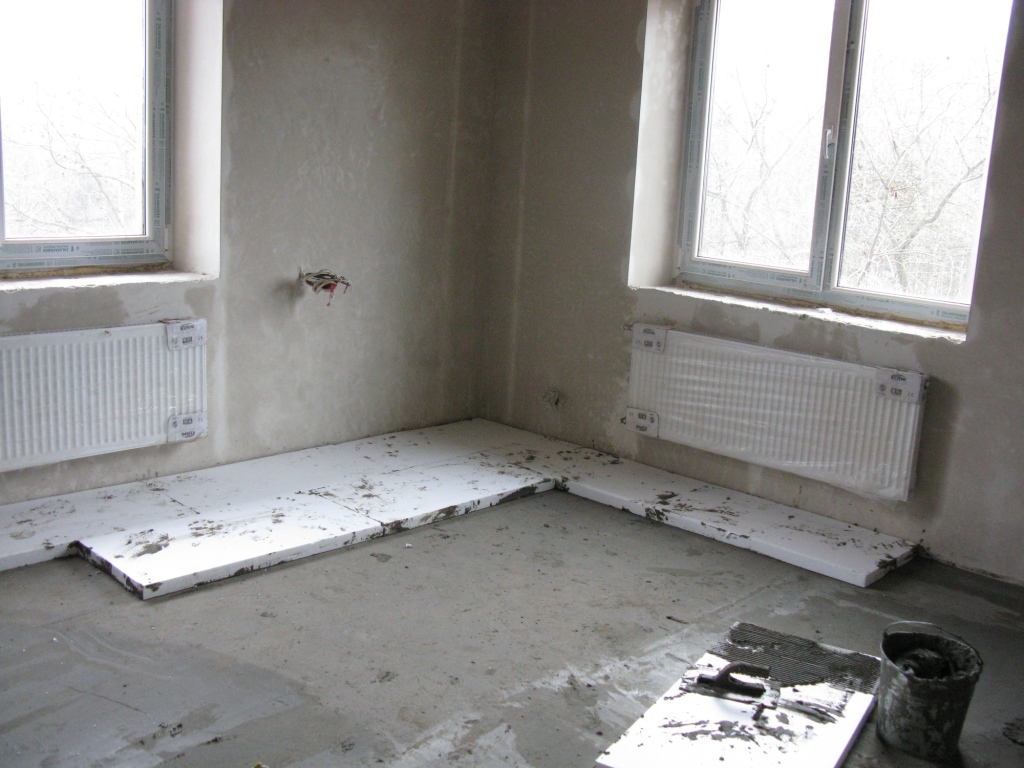

10 см на пол от ровного уровня? Реально вполне : 2 см на изоляцию, 5-6 на стяжку и 2-3 на покрытие (будь это даже паркетдоска)
Нет, не от ровного, а от существующего сегодня.
Но финишное покрытие я в этих 10 см не учитывал.

Можно сделать проект, каждому исполнителю выдать четреж. В договоре написать "согласно проекту"
Блин, у всех все получается согласовать, а Вы решили делать из тривиальной задачи прдмет религиозного спора.
Берите своих стяжечников, просите выровнять основание. Пусть учтут, что будет ХХ мм изоляции, а дальше их стяжка, которая в принципе тоже будет иметь ровное основание в виде изоляции. Реально? Вполне.
Дальше прийдут сантехники и уложат/закрепят изоляцию, разложат трубы. Все. Уйдут. Возвращайте стяжечников и лейте.
Что тут сложного? Какой сантехник откажется разложить изоляцию по ровному полу, покажите мне его...
