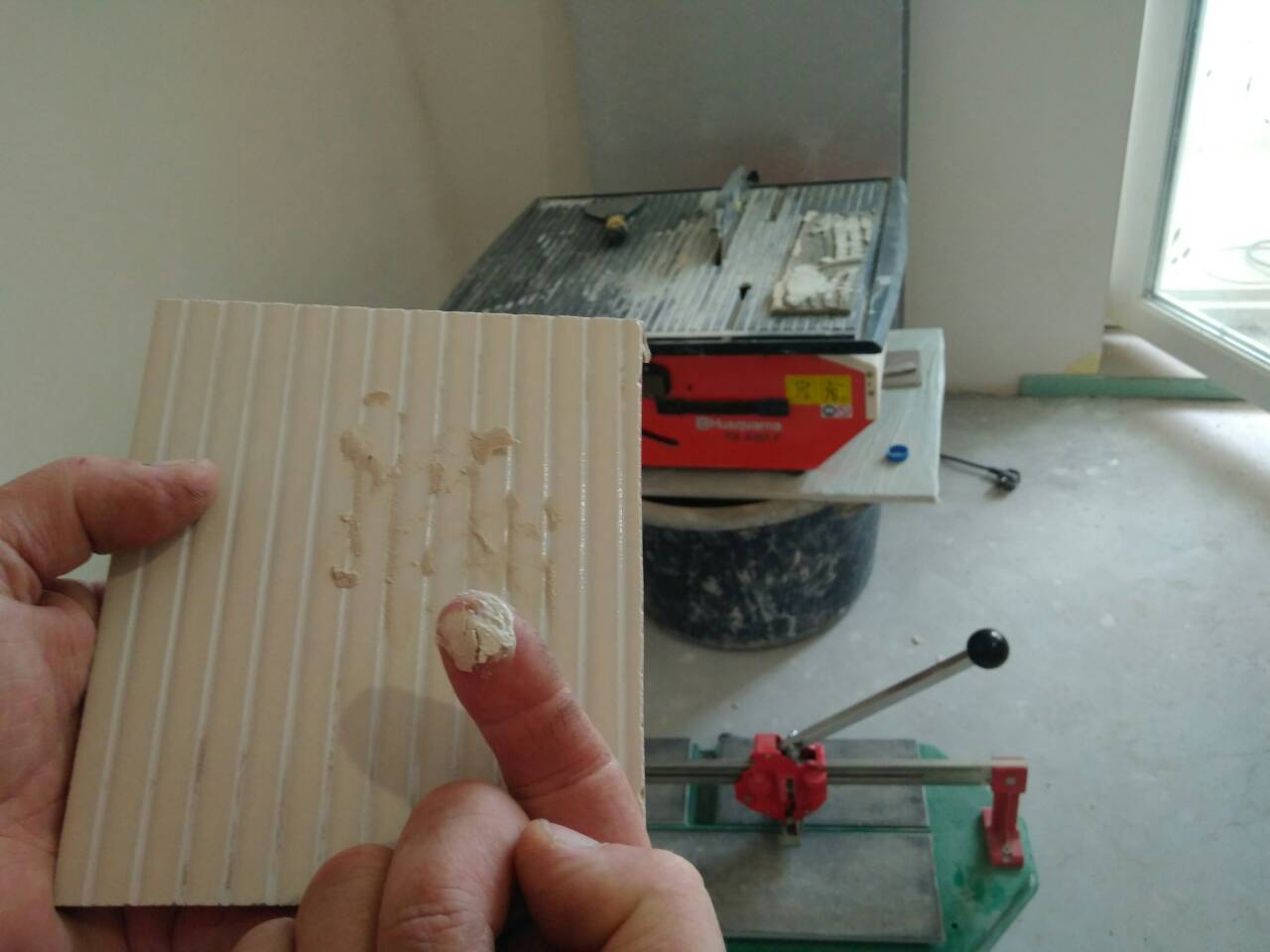

А че ? А мне на днях пришлось опять с ней поработать , заказчики привезли , интересно было и самому посмотреть , может что то поменялось с временем а нет , все также . Опустил затирку на 40 минут в воду :( такое впечатление что шпаклевка , хорошая шпаклевка , так что стронг водичка для водички да и сама затирка килто слабоватая как по мне, разве что работать ее приятно .
