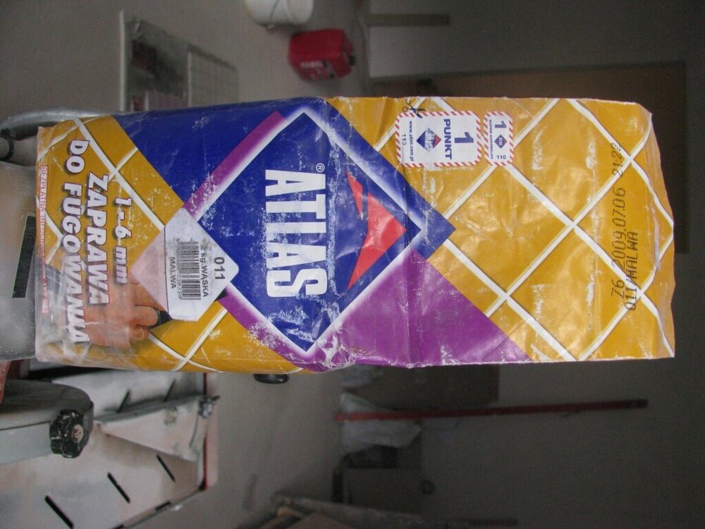

А какой атлас брали и где?
Атлас брал на рынке "Малиновский", что в Одессе. Какой на память не помню, (цвет светлый). Завтра выложу фото (чтоб больше никто не покупал).
Есть подозрения, что атлас сделан на Малой Арнаутской, подождем фото
И так, наши испытуемые
(забыл сделать фото церазит СЕ 40, но думаю в принципе без надобности...)
Кусок затирки Атлас легким движением большим пальцем левой руки превращается в песок:

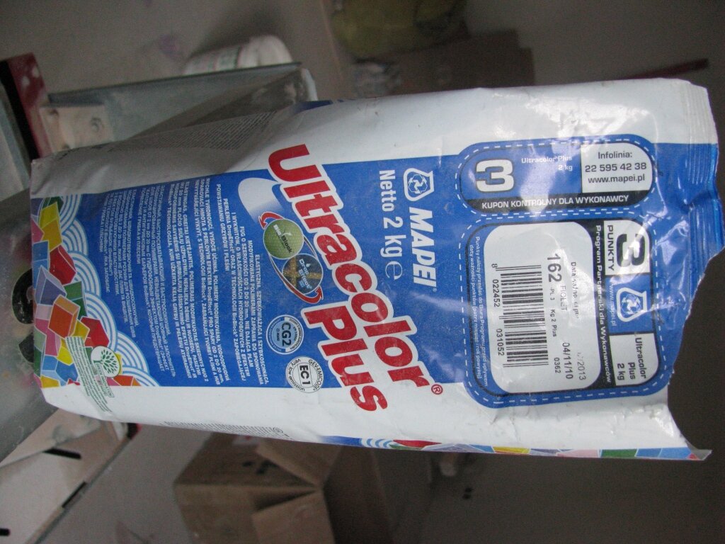

Мапей (какк я уже писал) самый крепкий, обламал края с усилием:

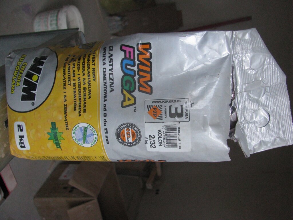

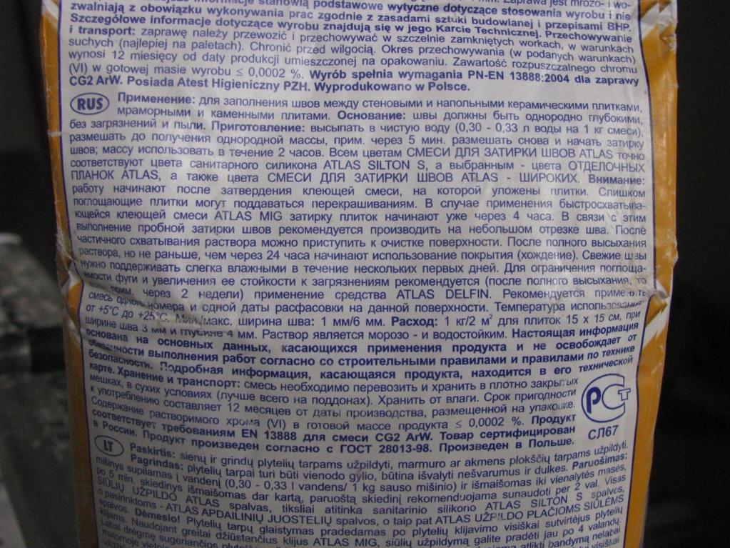

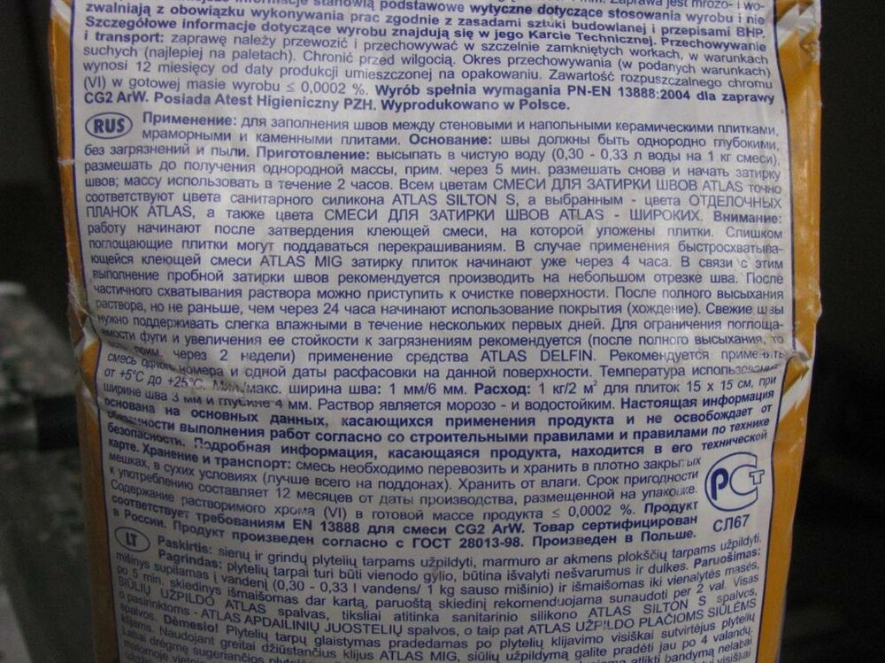

Ха-ха-ха. Предчувствия меня не обманули. Атлас підробка.
Объясню почему.
Обратите внимание на упаковку Мапея. Такую упаковку стали применять впервые на польском Мапее, раньше чем на итальянском. Поляки поняли, что затирку выбирают в основном женщины. А пальчикам с маникюром брать пыльные бумажные мешки не очень приятно. Тогда они стали фасовать в упаковку а-ля стиральный порошок. Как маркетинговый ход придумали пункты - такие купоны которые надо вырезать.
Так уж произошло что на Мапее между итальянцами и полякам пробежала кошка и поляки решили сделать свою марку и сделали ВИМ. (витас и митас). Взяли формулу мапея, добавили свои купоны на упаковку и разместили производство на аутсорсинге на каком-то заводе. Своих ресурсов не хватило и они продали часть бизнеса Атласу. Таким образом у атласа появилась технология и маркетинг.
Вим и Атлас выпускаются на одном оборудовании в однотипных (алюминиевых) упаковках. Отличются цветовой гаммой и каналами дистрибуции (атлас-гипермаркеты, ВиМ гуртовни)
На старых бумажных упаковках атласа "пунктов" не было. Я сам два года назад видел Атлас в новой не бумажной упаковке
UPD
Сейчас полез на сайт атласа посмотреть. Они выпускают две линейки затирок, одна у них называется просто фуга, а вторая фуга артис. Фуга артис по качеству должана быть типа ВиМ и Мапей
