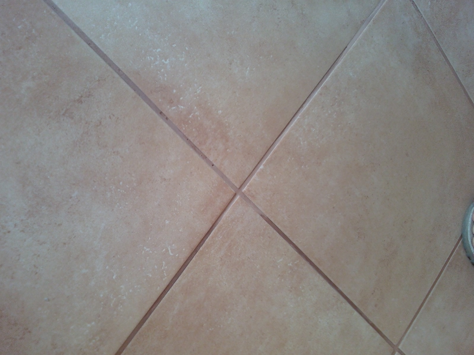

Затерли СЕ40....Все ничего бы, но почему цвет затирки не везде одинаков. И только на кухне... В санузле и коридоре все нормально...Что это может быть? Прошло 2 дня и цвет не меняется...:( Как можно исправить эту ситуацию? Все банки были одной партии...Правда дате они были мартовские...Но, на банке было написано срок хранеия 18 месяцев и потому я как то сразу не замарочилась....Затирка на ванну и коридор тоже СЕ40, правда июня месяца изготовления...
лучше бы МАПЕЙ брали..
исправить думаю можно - выковыряв старую затирку и наложив новый слой..

Мапэя не было в Олди...А в Эпицентр мне очень деалеко было ехать...Вообщем не получалось по времени...Ну тут просто понять хочу, почему так получилось...Вроде как все правильно делали...:rolleyes:

плохо перемешали

А почему тогда в ванной и в коридоре все в порядке? Мешали одинаково...Правда честно сказать вручную...Но, я долго перемешивала...Хотя конечно это и может быть ответ на мой вопрос...Спасибо...
Андрей, а если я сверху капельку замажу той же затиркой по всей кухне не выковыряя? Можно так? Затирка не повылетает?
а что то за дырки и впадины по швам? это так везде у вас сделали?
Делала можно сказать сама. Впадинка есть только в этом месте...Первый раз затирала, с кухни начинала, так, что к себе сильно не придираюсь...:rolleyes:
А если бы и люди затирали, то наверное придралась бы только к цвету, на эту мелочь не обратила бы внимания...:)
инструкции читать нужно обязательно. там написано перемешивать в обязательном порядке низкооборотистой дрелью. ну на церезите так точно

У нас такое было пару раз. Оба раза плитка была сильно впитывающая влагу. На плитке слабо впитывающей влагу такого не было.
