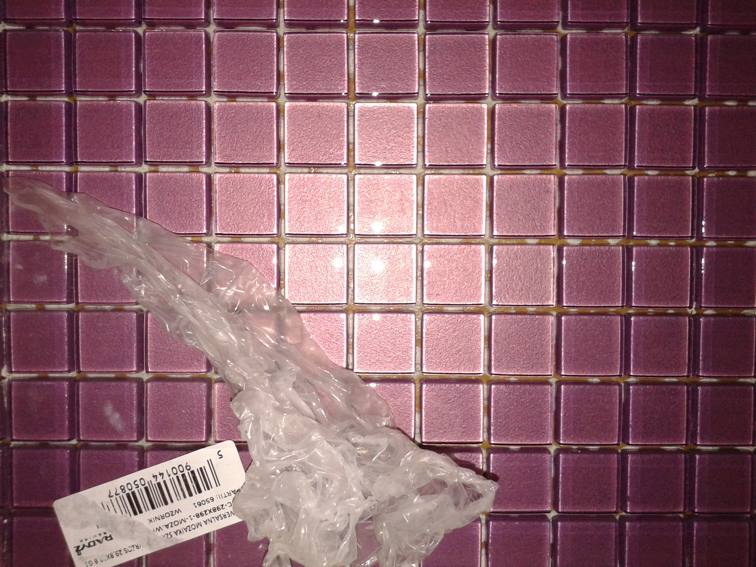

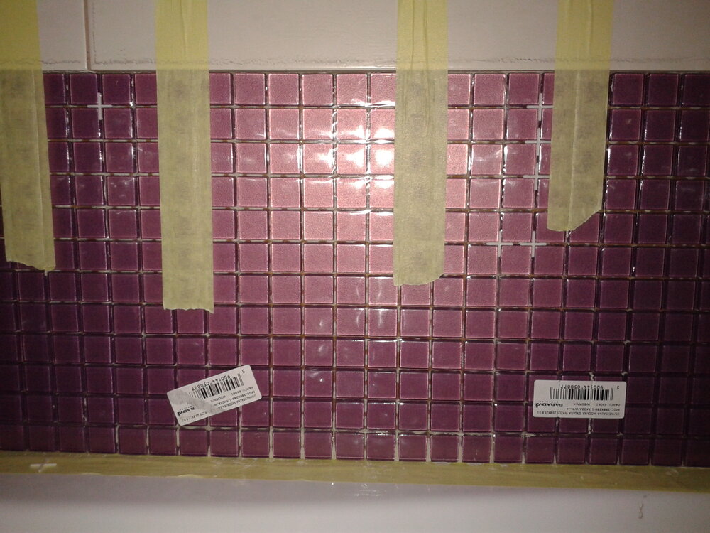

Производитель стеклянной мозаики не рекомендует использование крупнозернистой затирки(дабы не поцарапать свое детище)
Планируется Мапей фиолетовый. Как быть?Затирать нежно?
