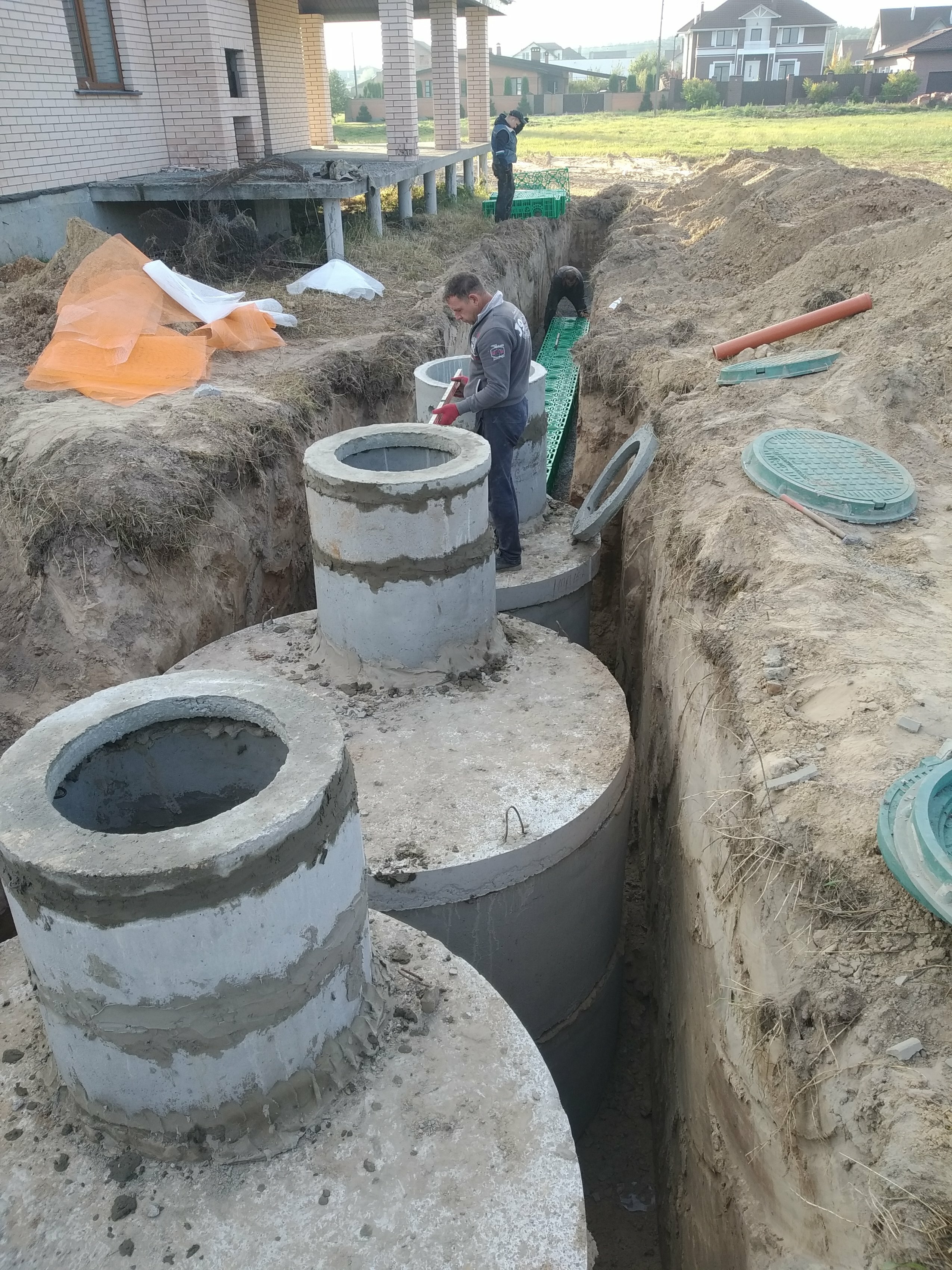

IesuiT Опубліковано: 26 січня 2022 Автор Поділитись Опубліковано: 26 січня 2022 Точно, не нужно. Септик ЖБ ХХL 2 Посилання на коментар Поділитися на інших сайтах More sharing options...

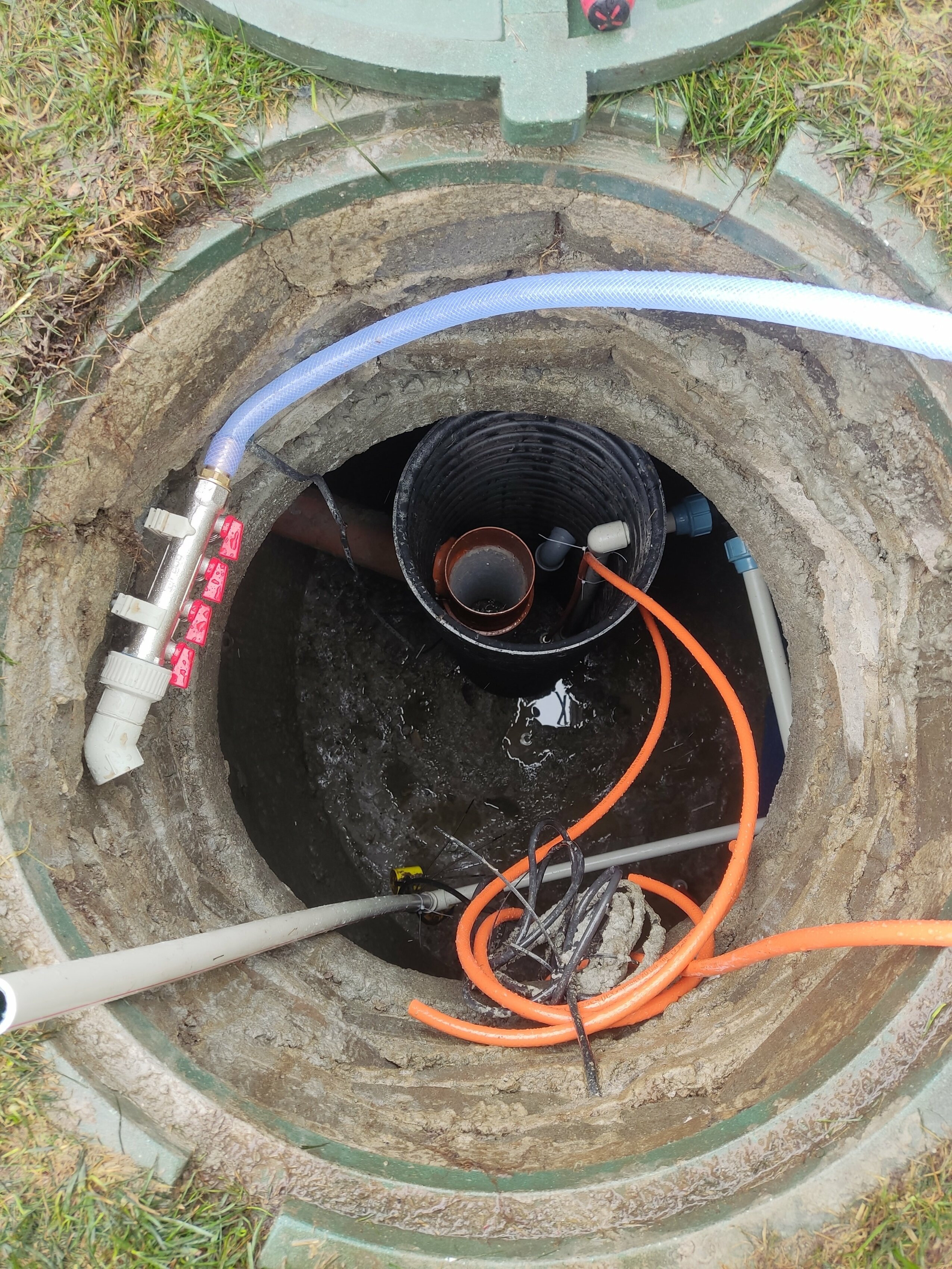

IesuiT Опубліковано: 18 лютого 2022 Автор Поділитись Опубліковано: 18 лютого 2022 (змінено) Бурение и обустройство скважин. Автономная ливневая и бытовая канализация. Модернизация и восстановление. Продажа насосного и канализационного оборудования. Водоочистка. Иногда на большой и дорогой дом оставляют мало места для системы очистки. Но и на том спасибо - втиснули. Змінено 18 лютого 2022 користувачем IesuiT 1 Посилання на коментар Поділитися на інших сайтах More sharing options...

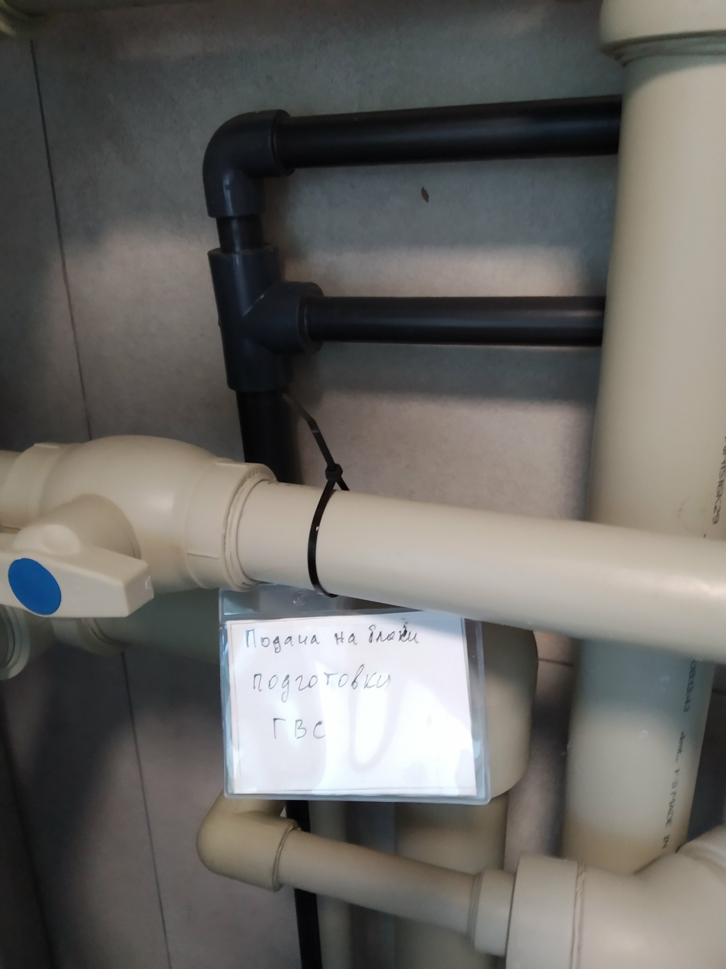

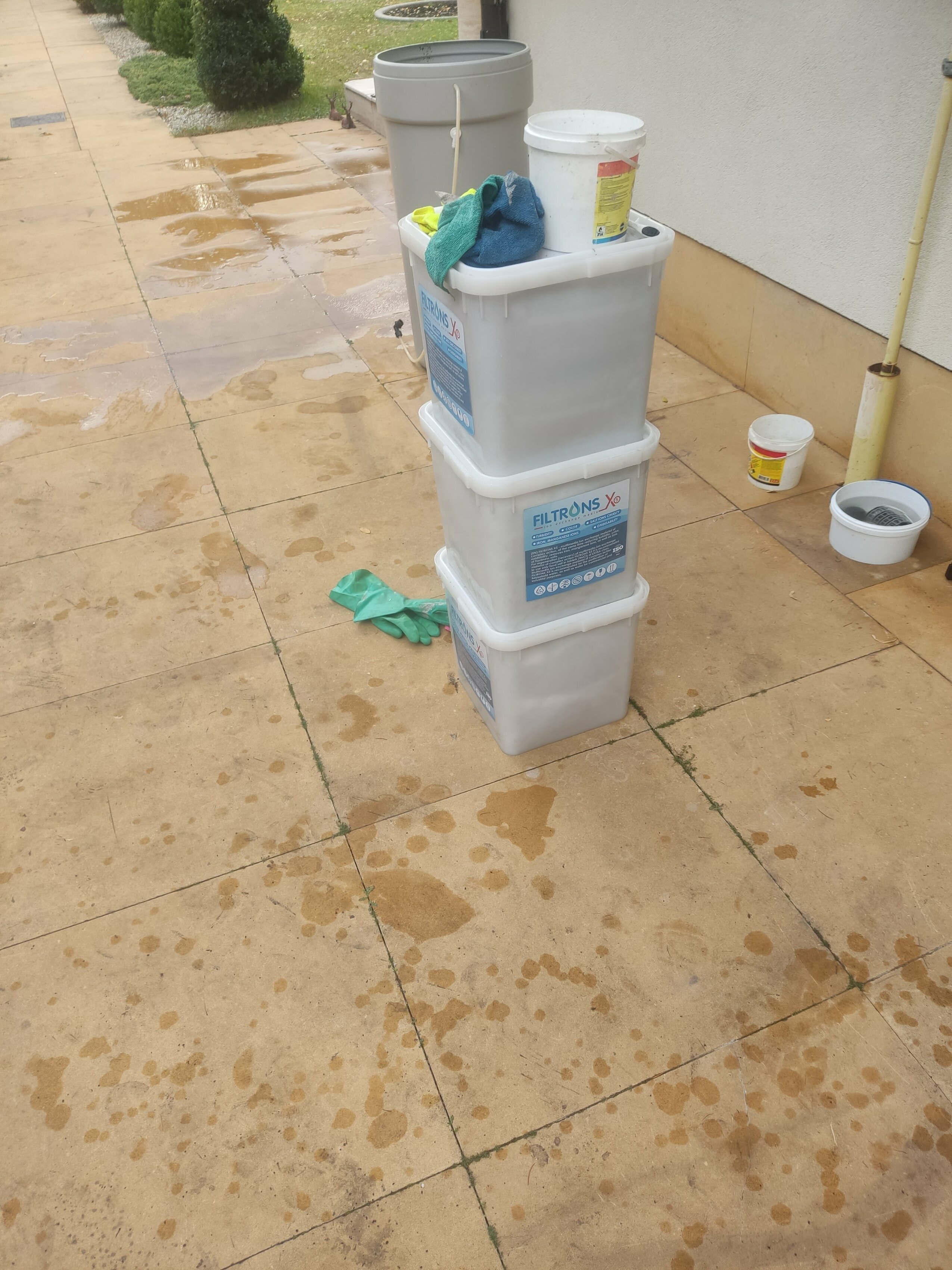

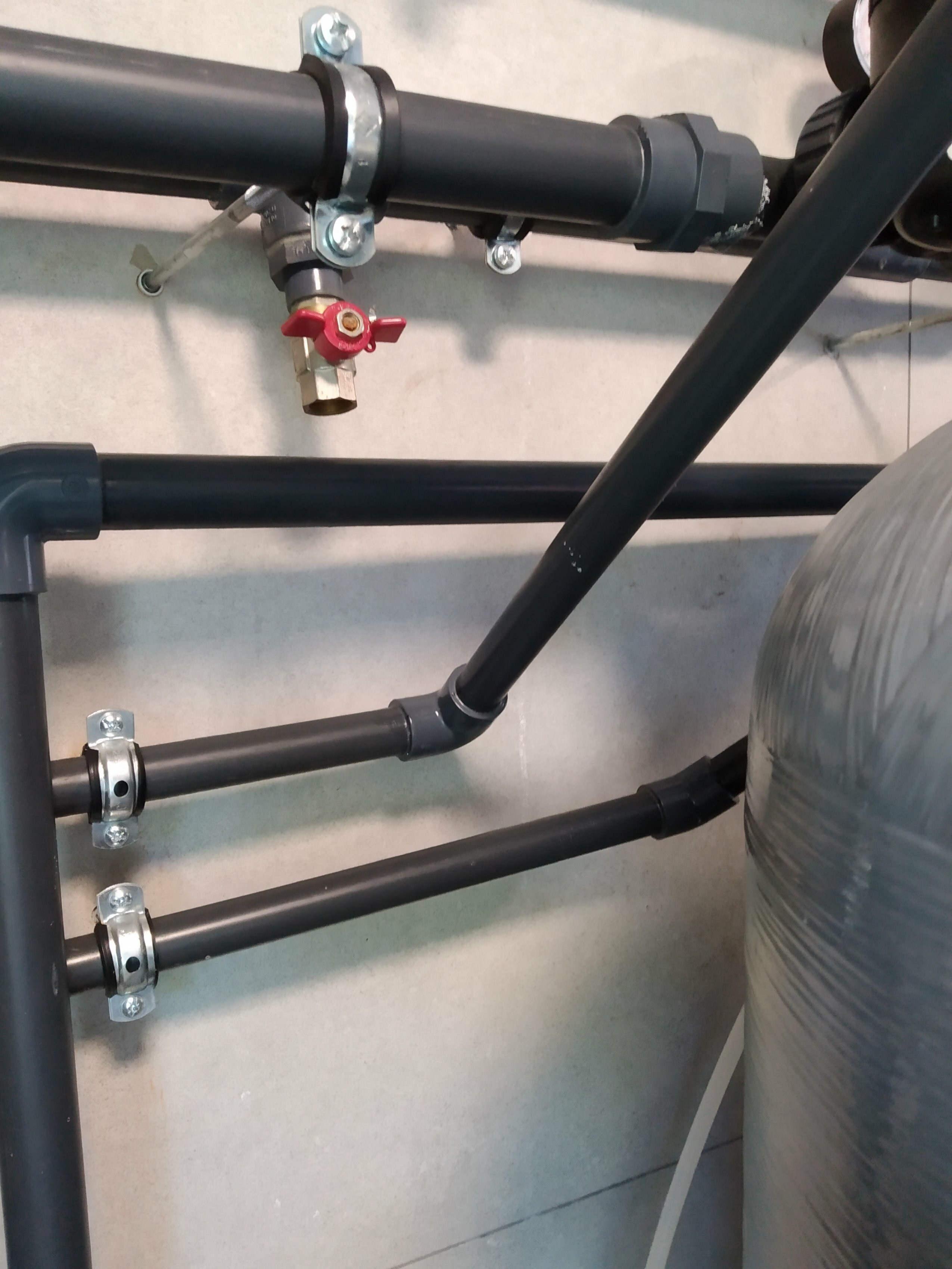

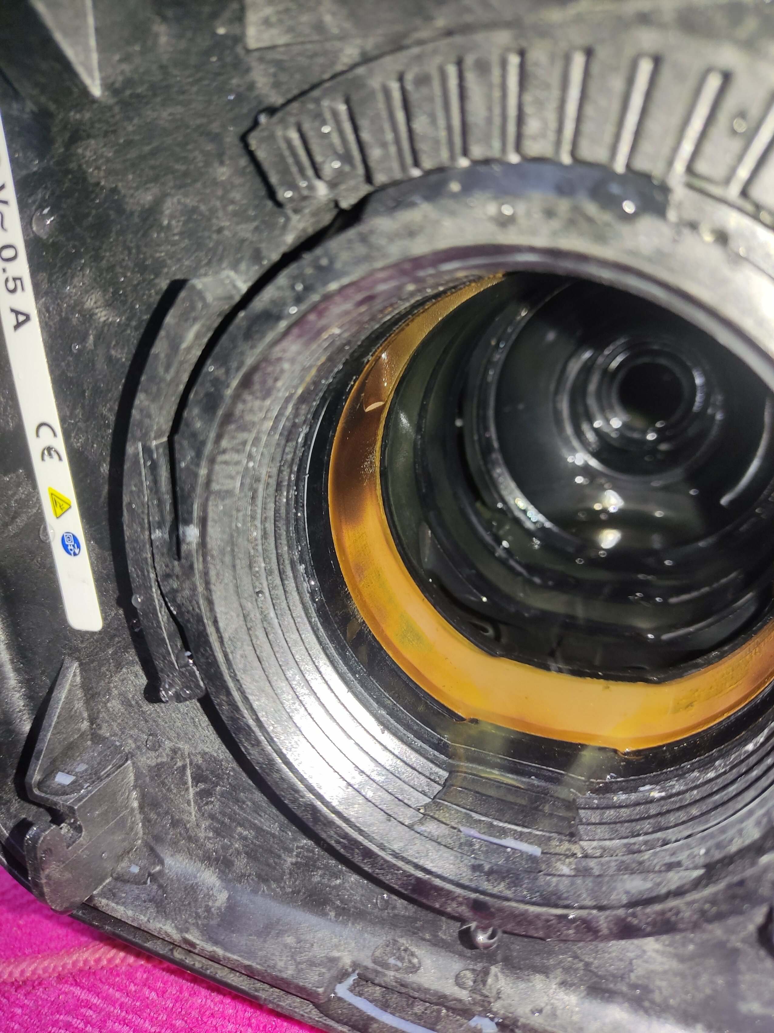

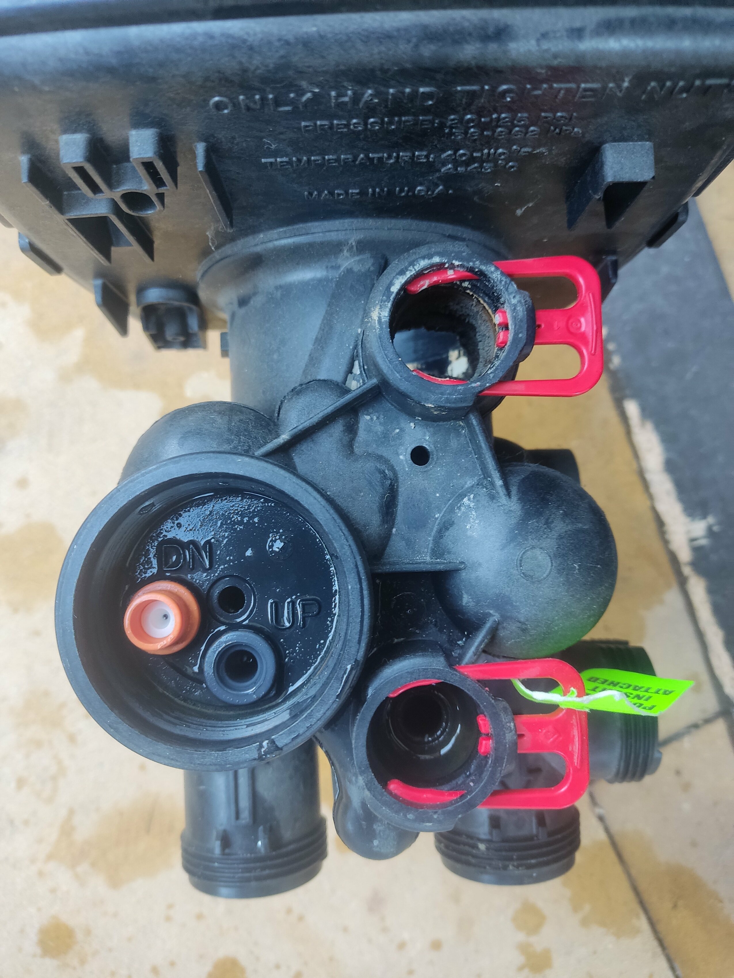

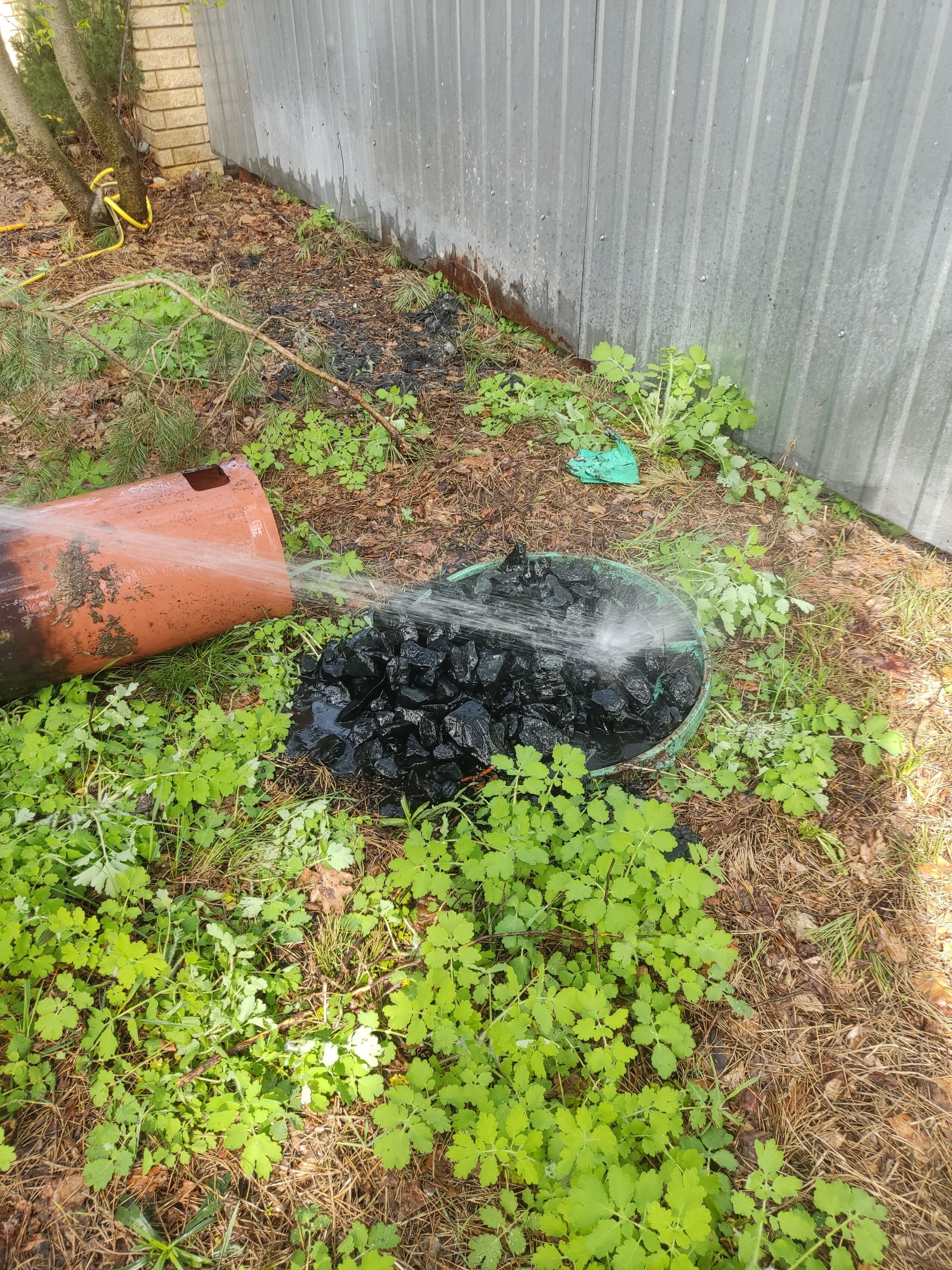

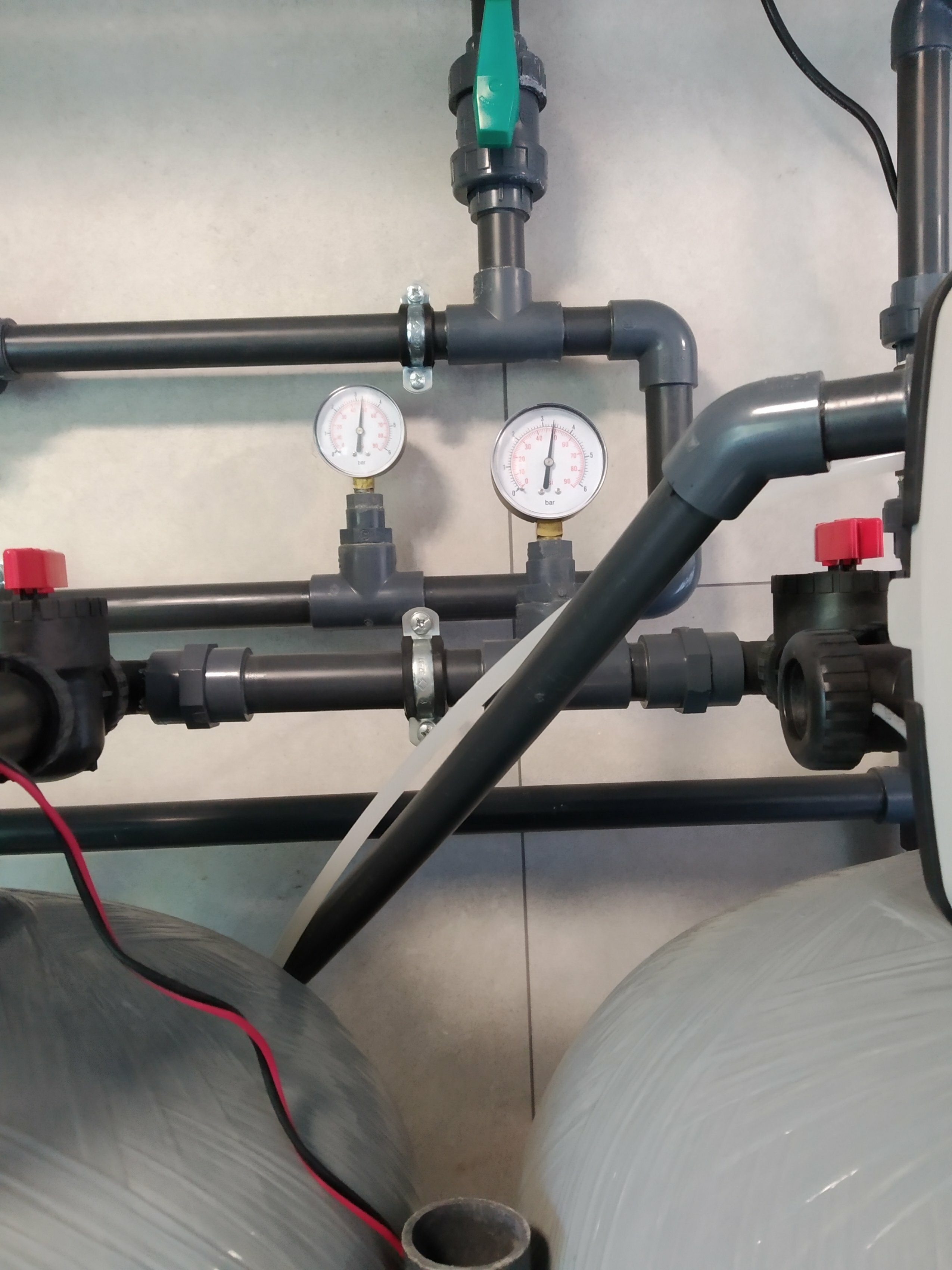

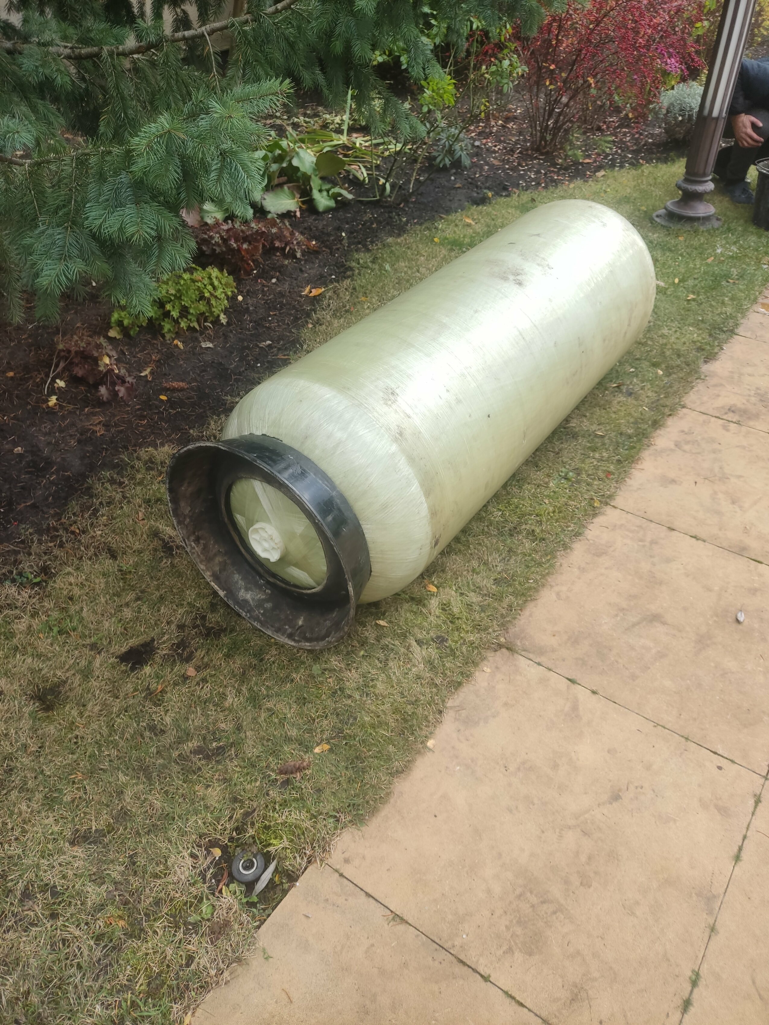

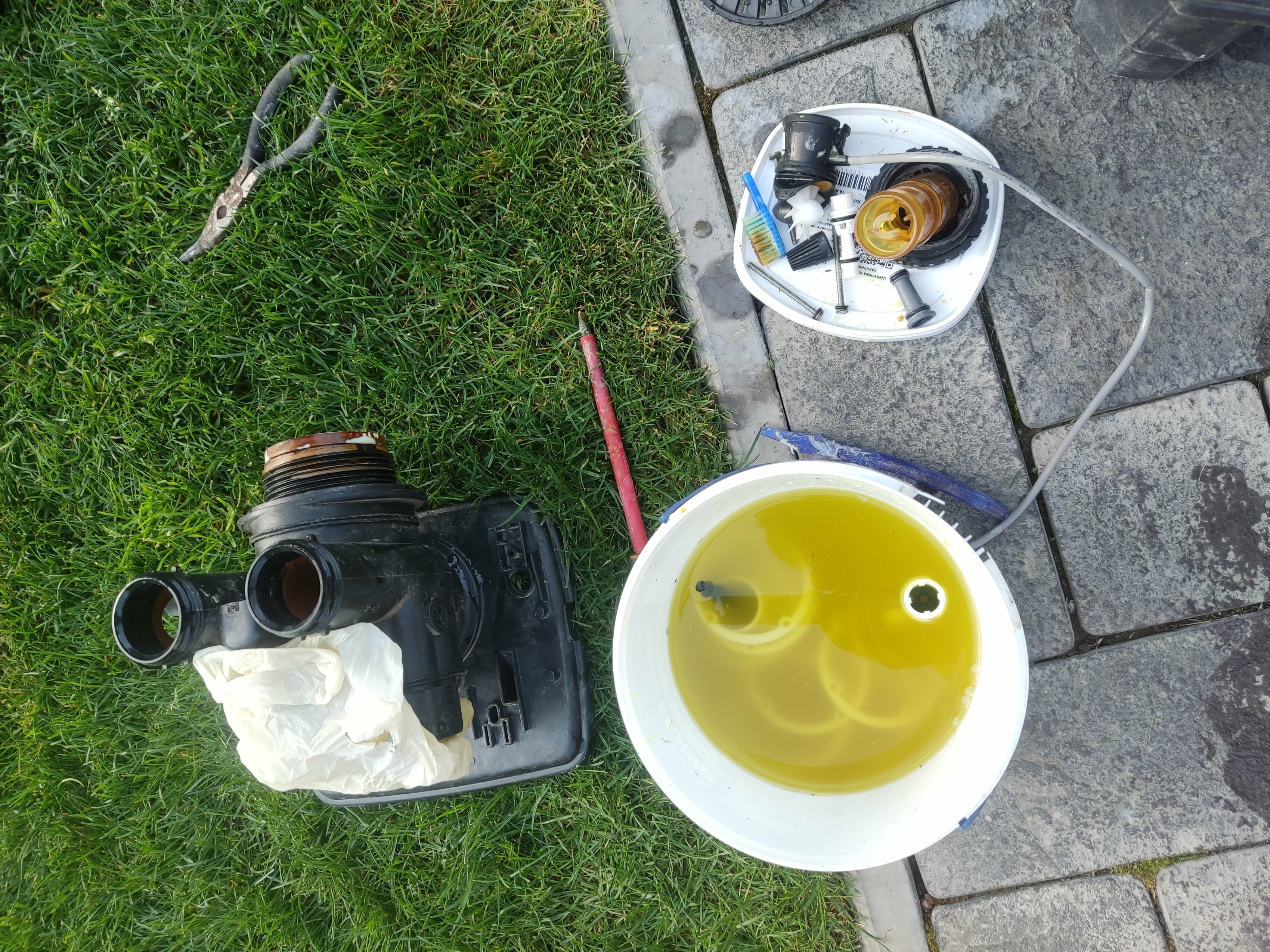

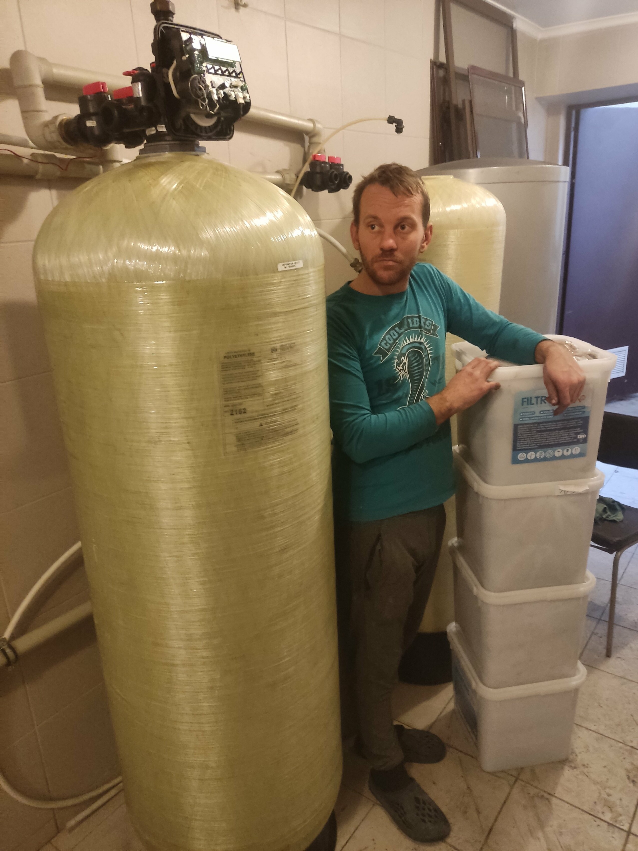

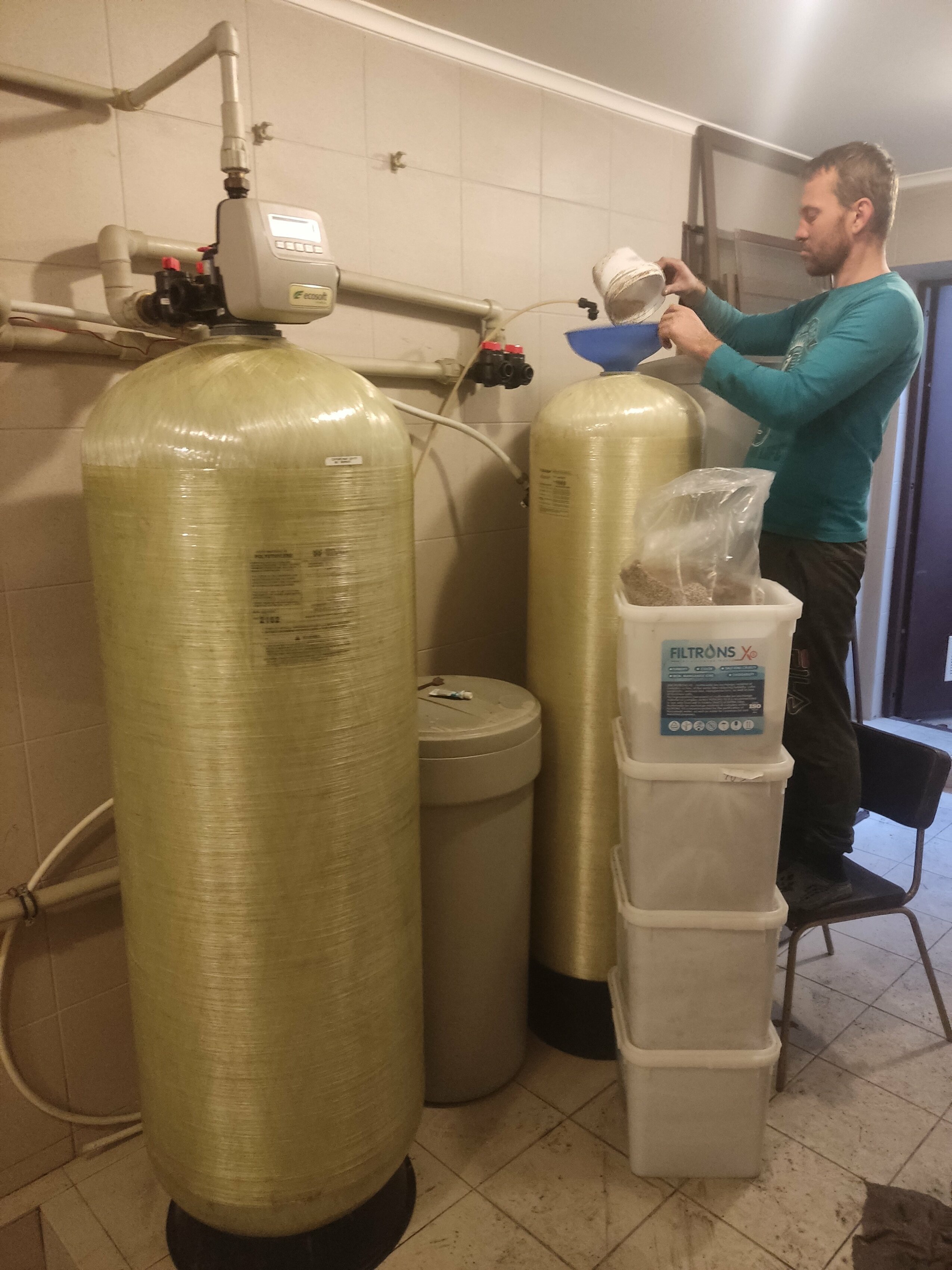

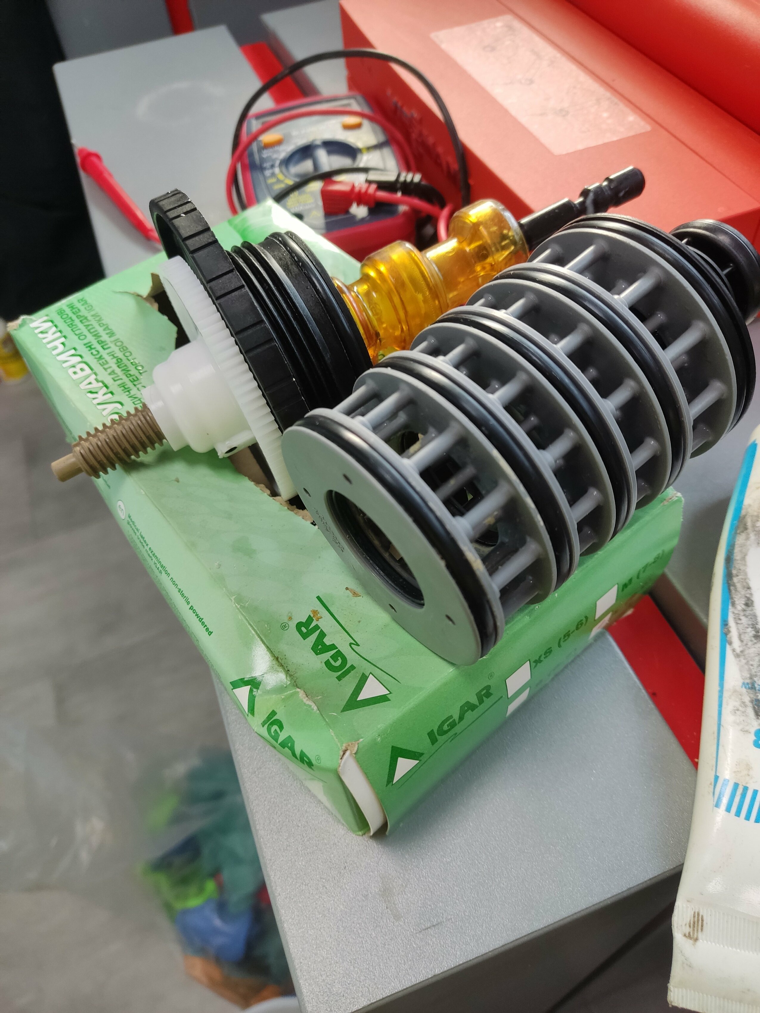

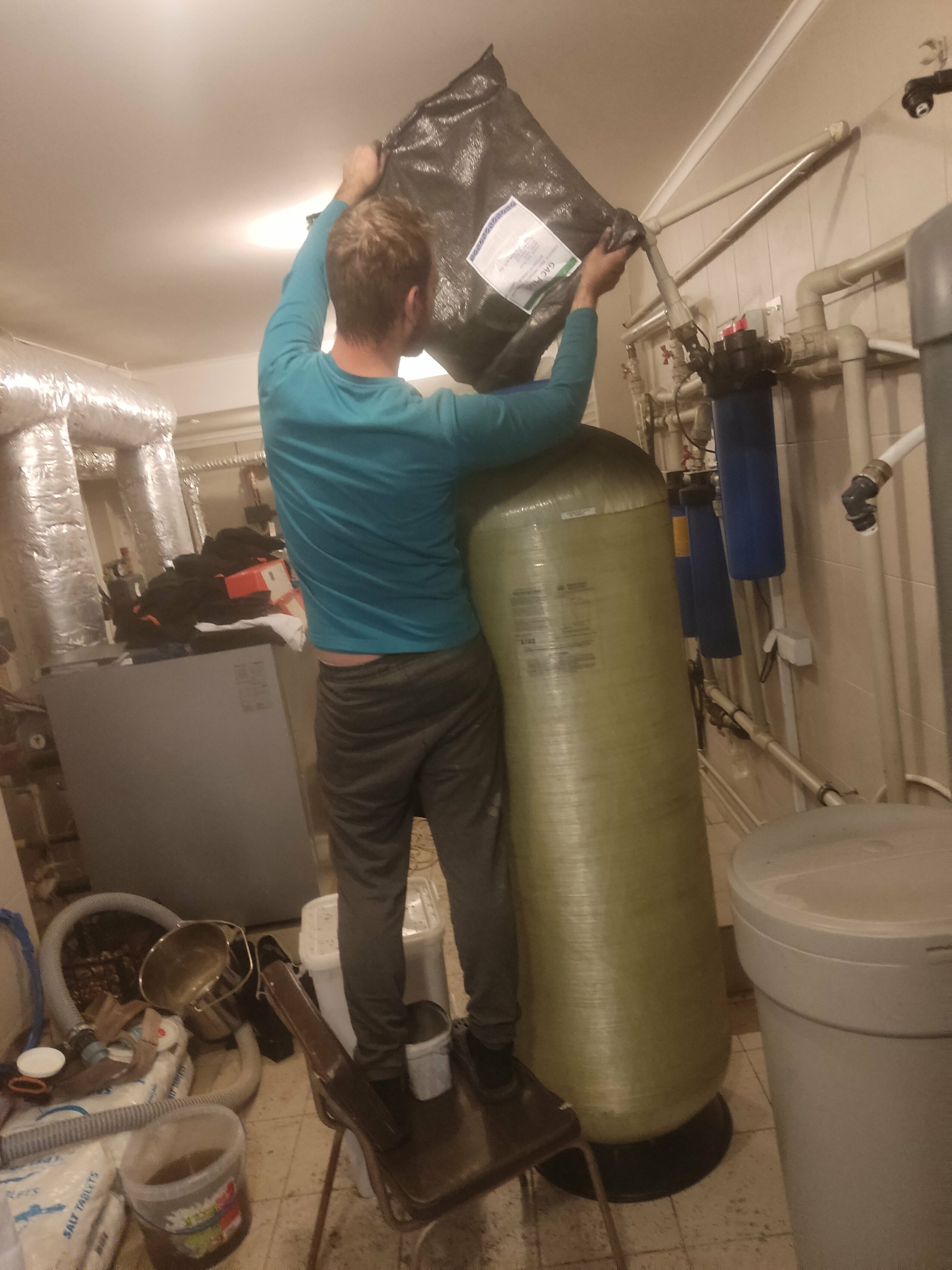

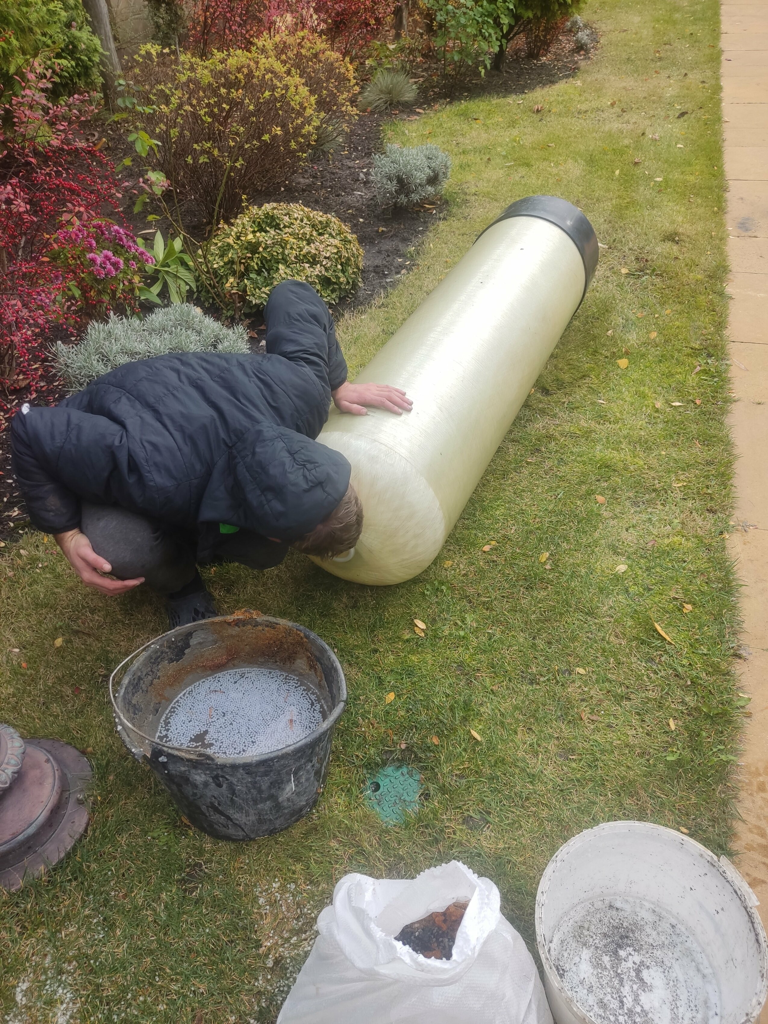

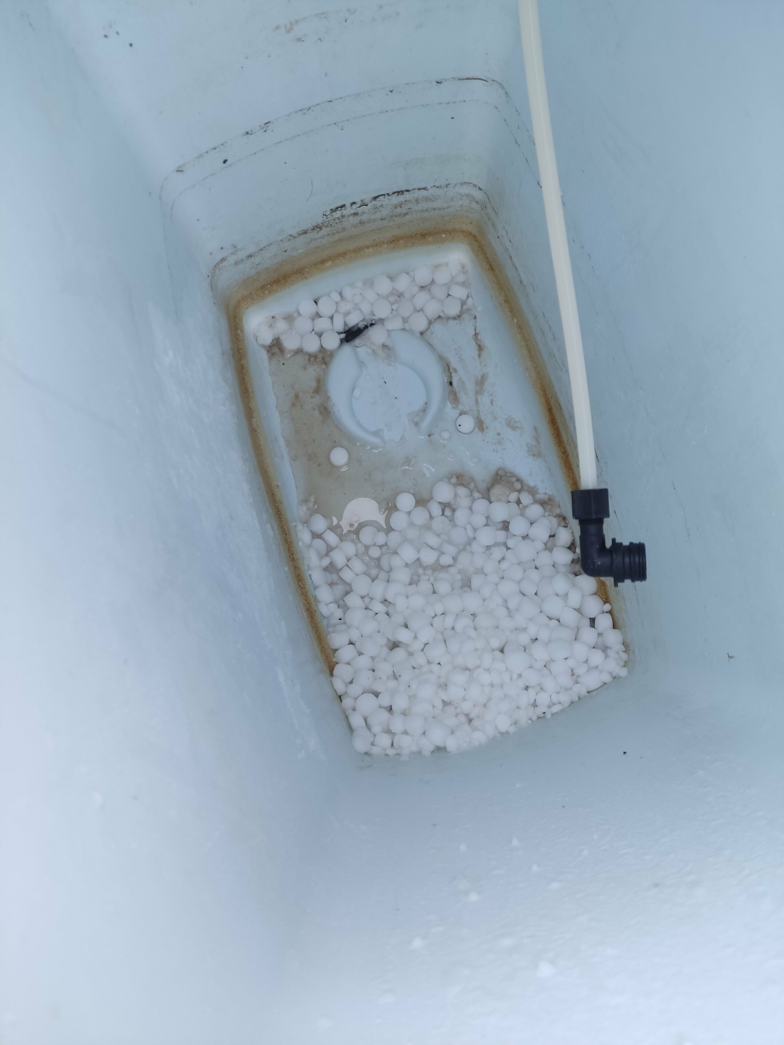

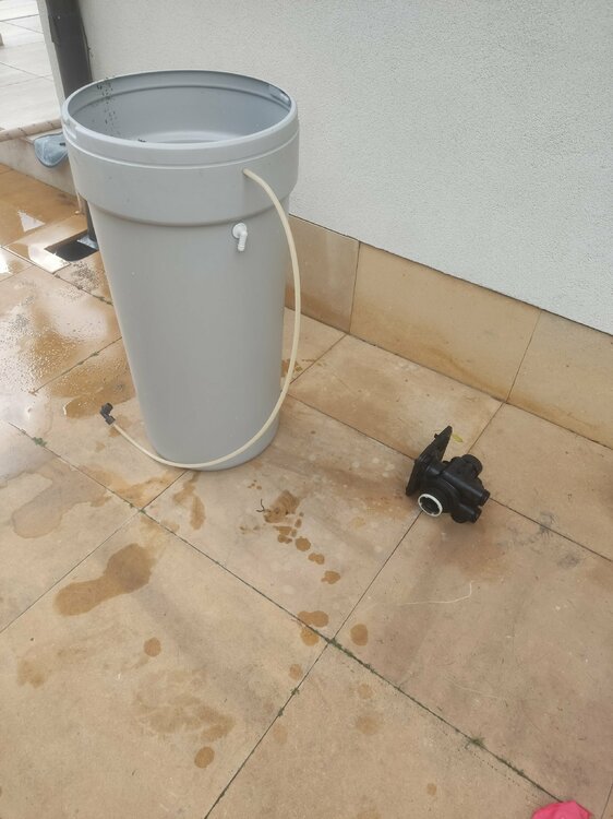

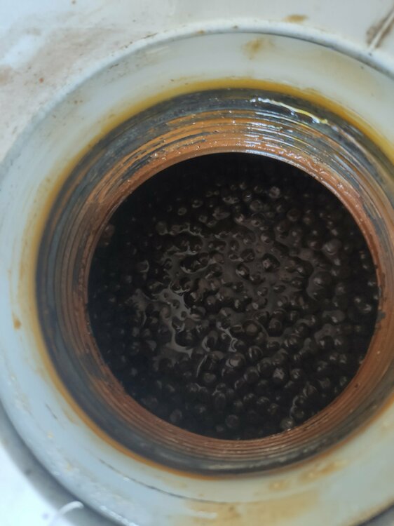

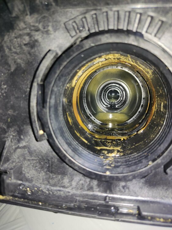

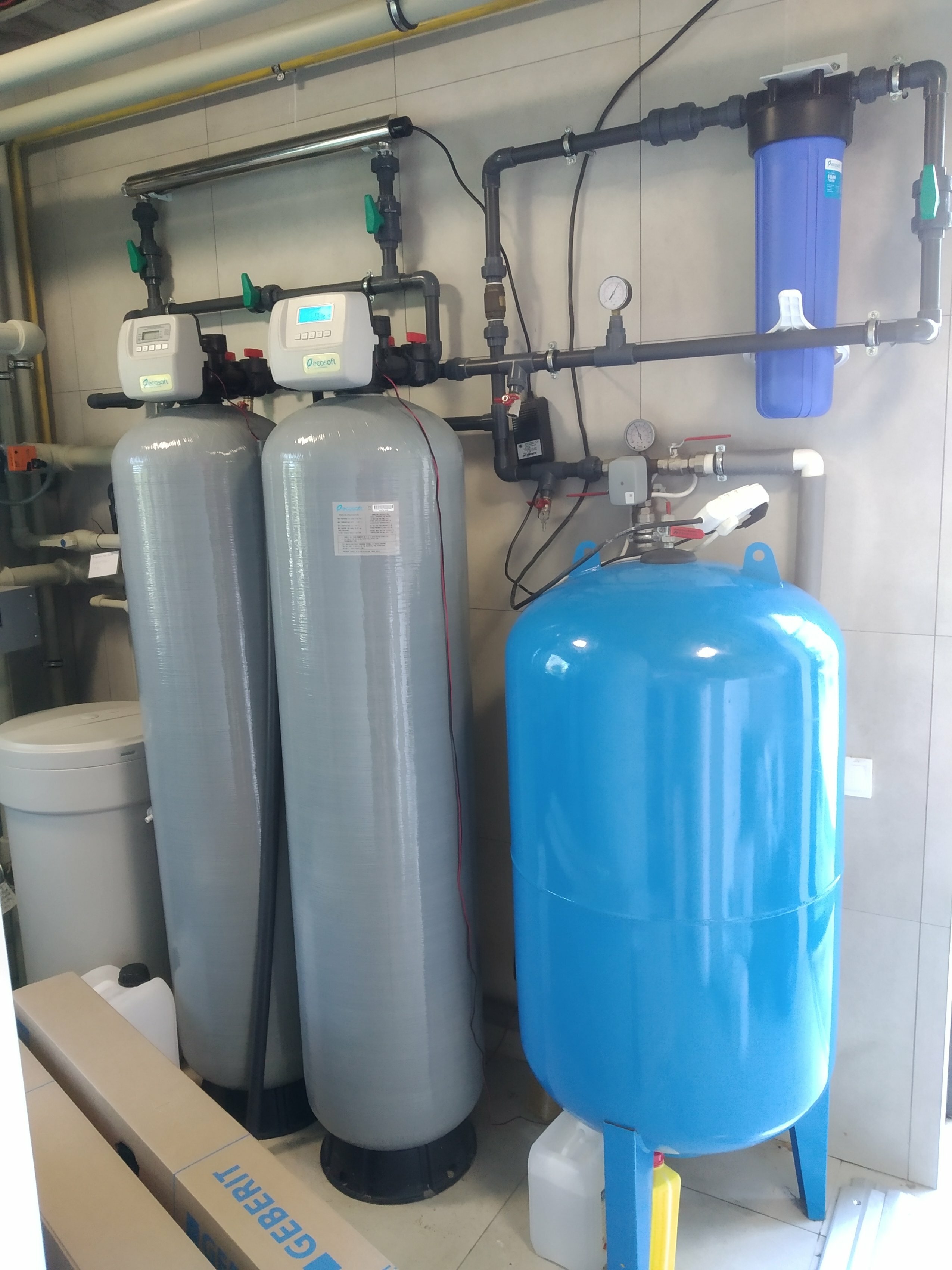

IesuiT Опубліковано: 29 листопада 2023 Автор Поділитись Опубліковано: 29 листопада 2023 (змінено) Наш сайт kakvoda.com.ua Несколько фото отчёта полного сервиса системы очистки воды после 10 лет эксплуатации без сервиса. И клиентка грамотно боролась за каждую ячейку сметы по ценам.) Змінено 29 листопада 2023 користувачем IesuiT Посилання на коментар Поділитися на інших сайтах More sharing options...

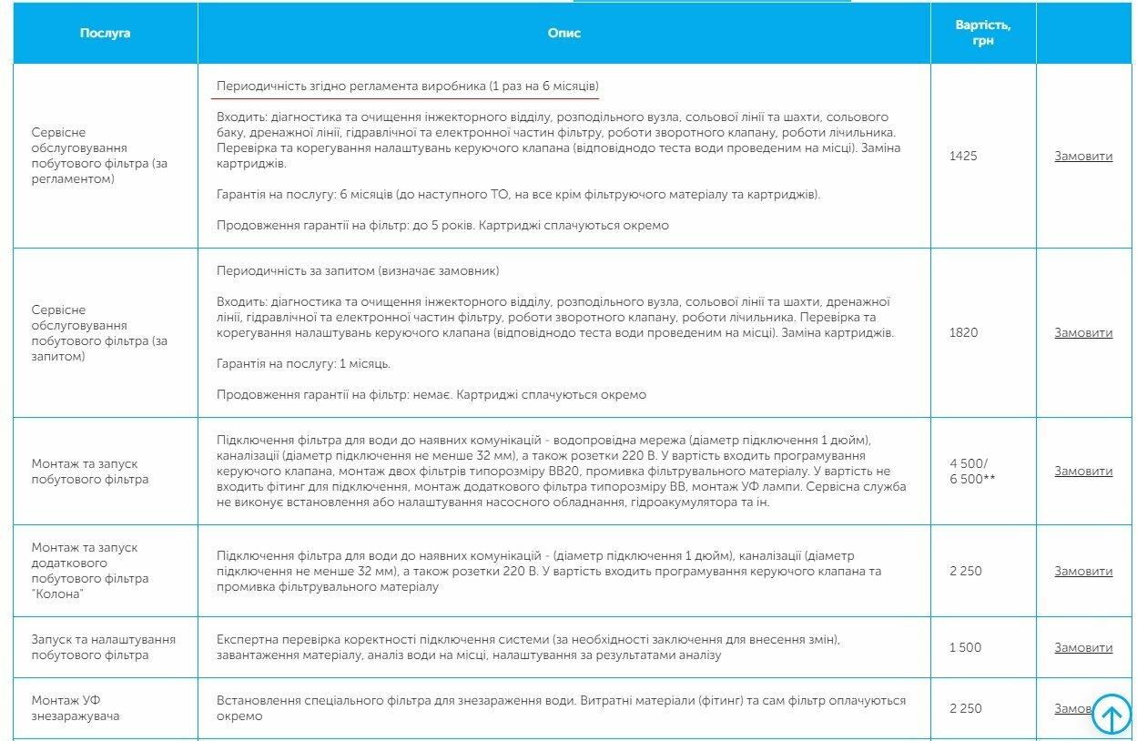

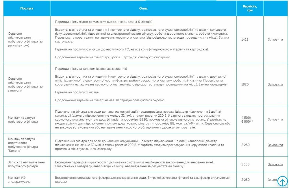

Malchish Опубліковано: 30 листопада 2023 Поділитись Опубліковано: 30 листопада 2023 11 часов назад, IesuiT сказал: после 10 лет эксплуатации без сервиса А какой должен производится сервис, помимо смены засыпки колонн по истечению срока ее службы и досыпания соли? Есть регламент обслуживания? Посилання на коментар Поділитися на інших сайтах More sharing options...
IesuiT Опубліковано: 30 листопада 2023 Автор Поділитись Опубліковано: 30 листопада 2023 (змінено) Производитель декларирует раз в шесть месяцев (скрин ниже), но так, конечно, никто не делает, разве что перфекционист-владелец сам научится делать сервис клапана (ничего сложного и в самом деле нет) и будет выполнять предписание производителя. Рекомендовано, все-таки, раз в два года полностью разобрать и почистить клапан, солевую линию, включая бак. Но чаще всего получается, что обращаются за сервисом раз в пять-семь лет, когда нужно заменить микс, уголь и уже хорошенько почистить от налета внутри элементы клапана, да и саму колонну. Иногда элементы зарастают настолько, что их не берет даже любимая щавелевая кислота и проще заменить, так как механически очистить не везде получается без повреждений пластика - налет бывает очень цепкий. Змінено 30 листопада 2023 користувачем IesuiT Посилання на коментар Поділитися на інших сайтах More sharing options...

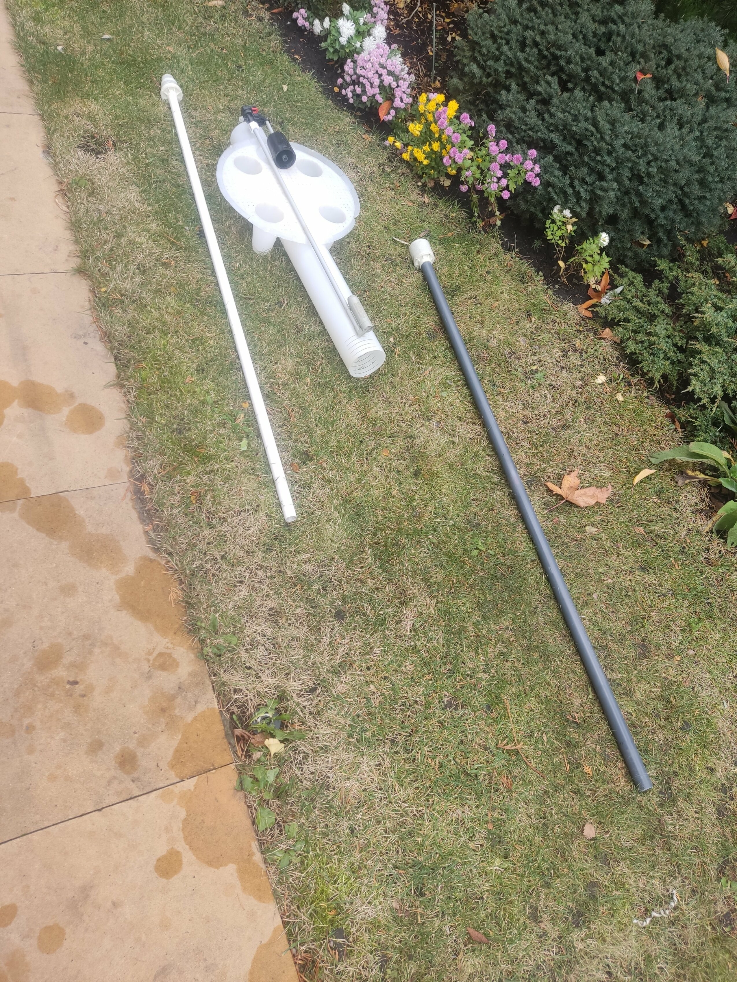

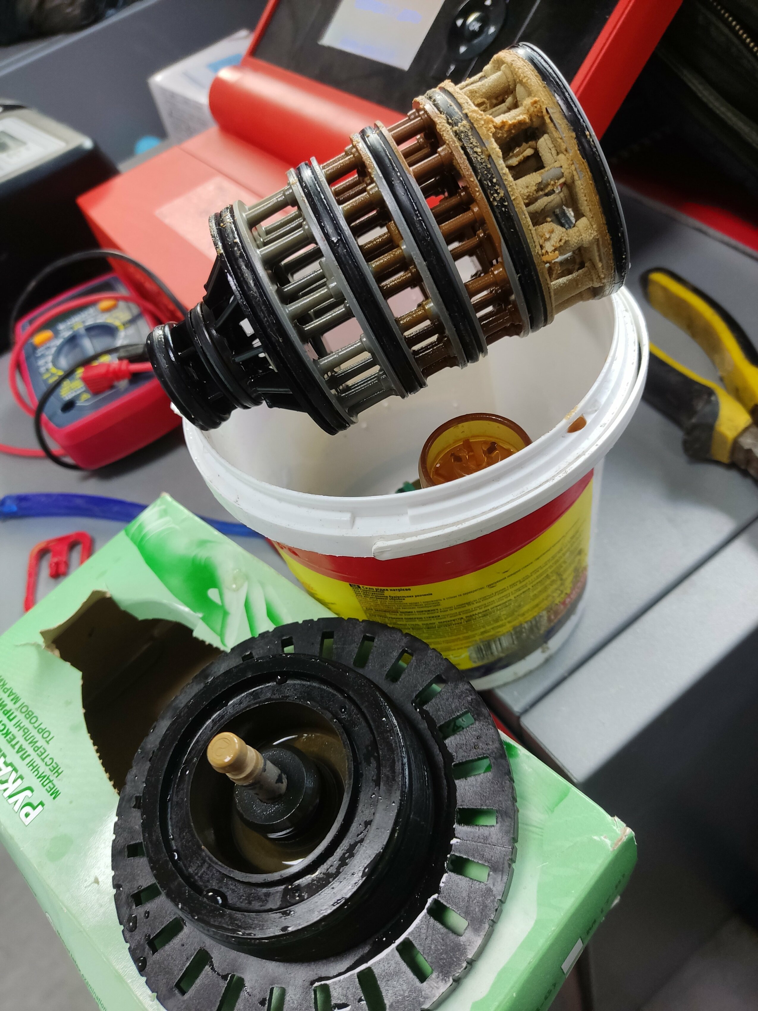

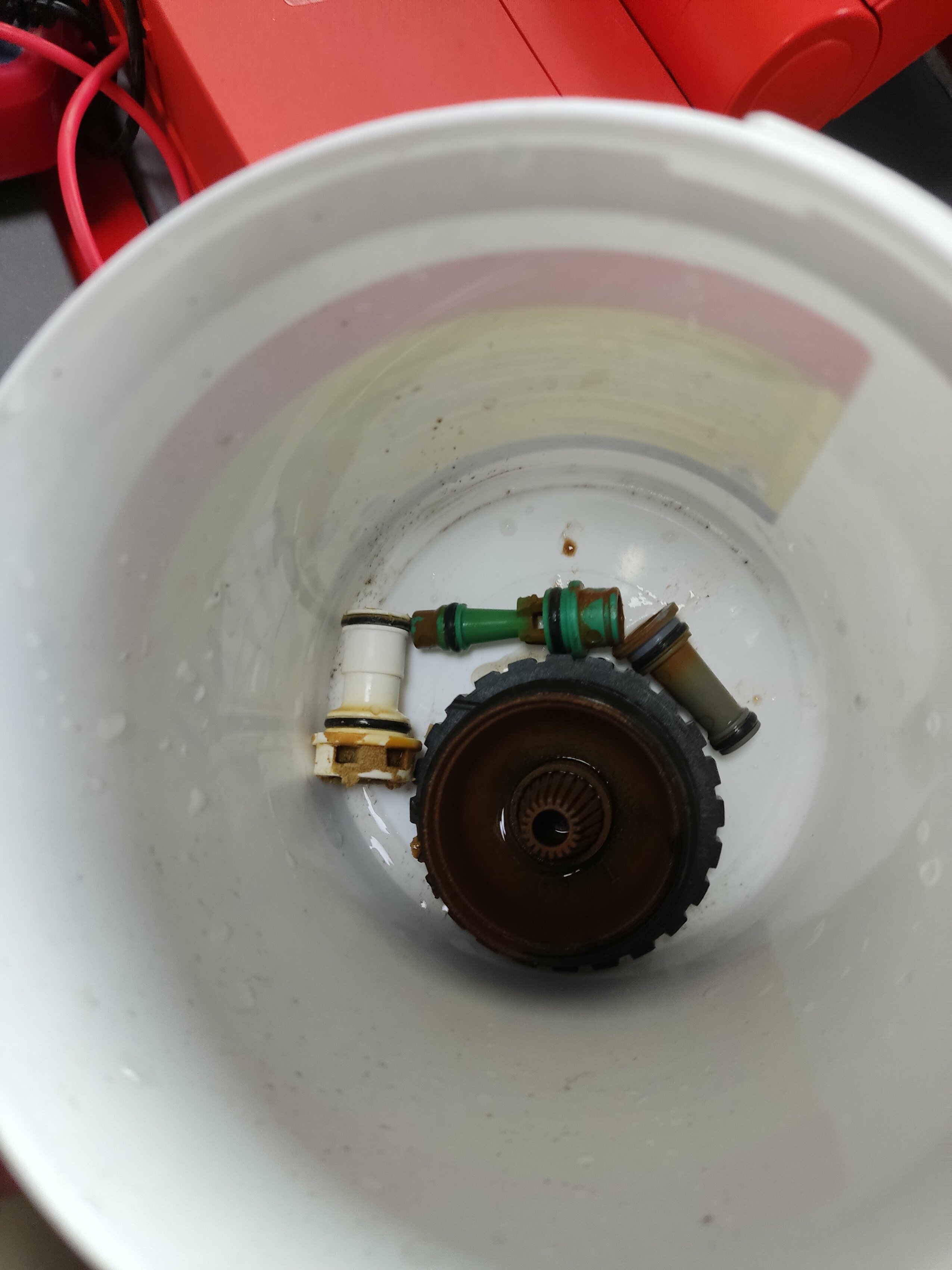

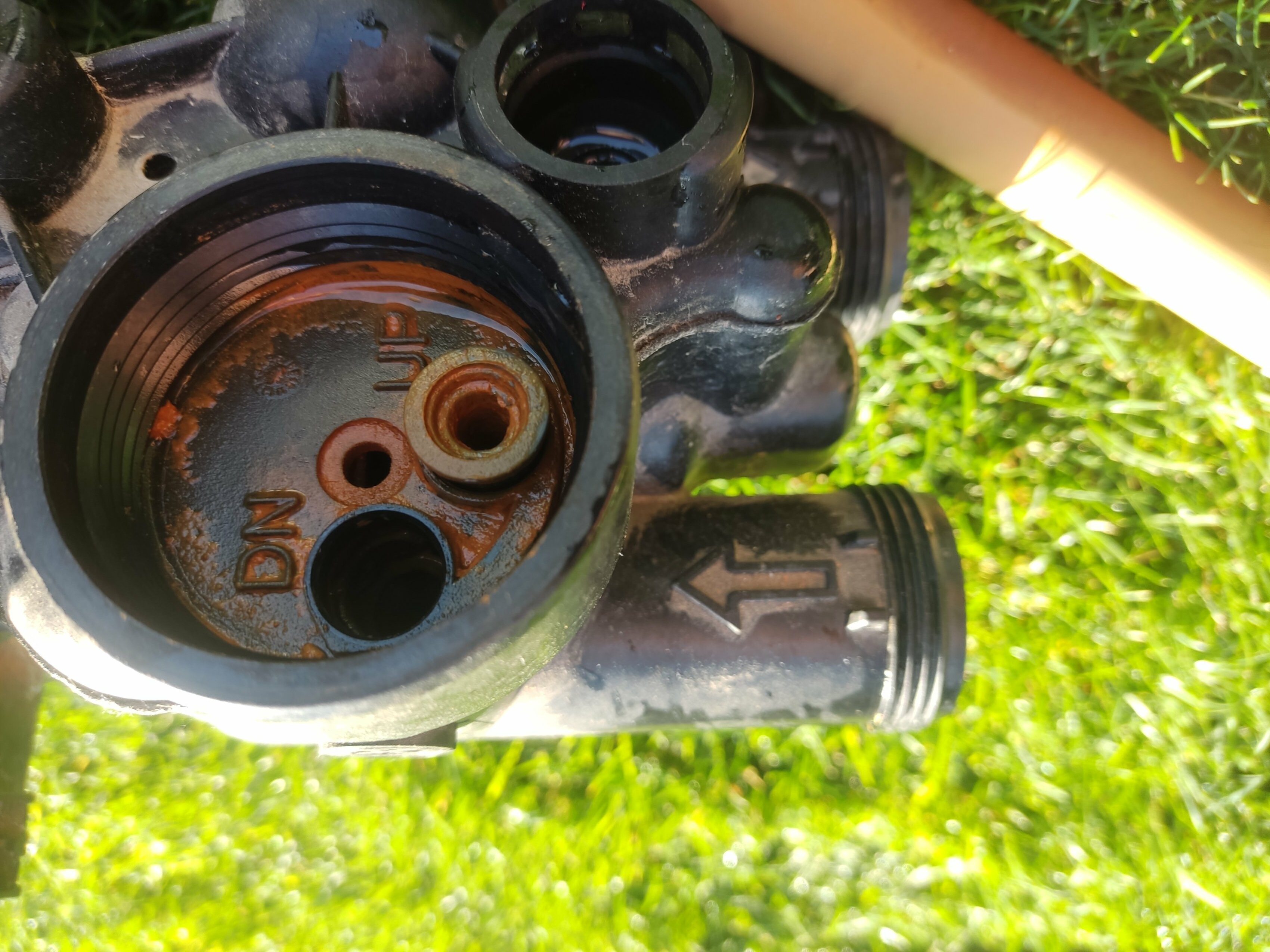

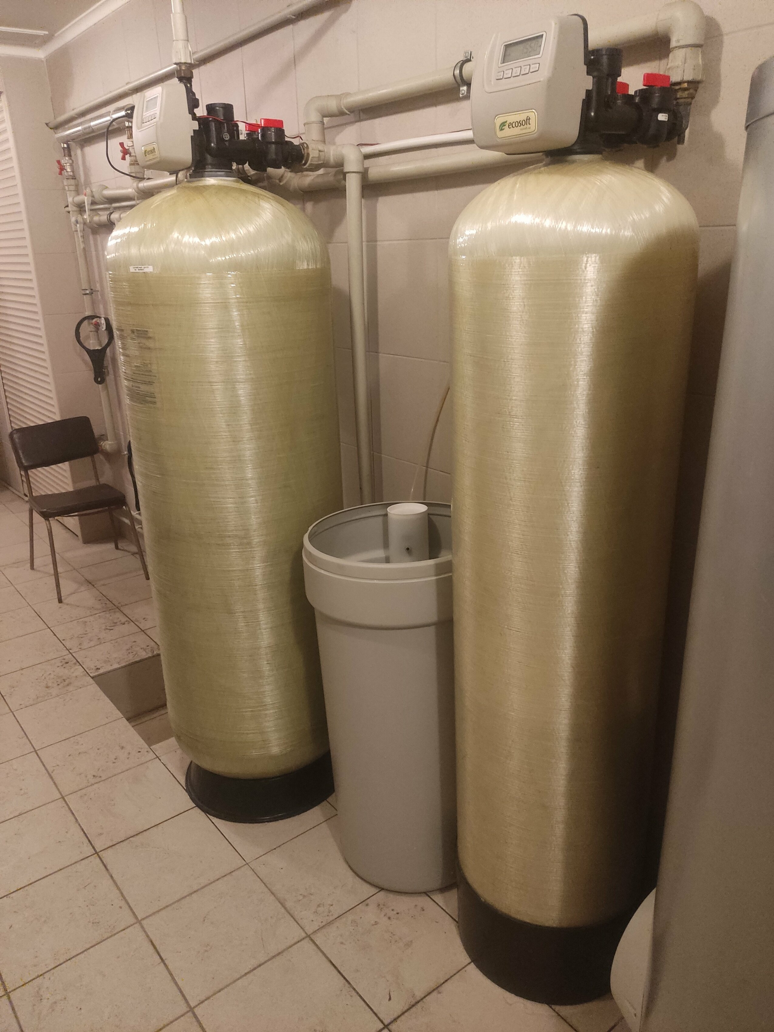

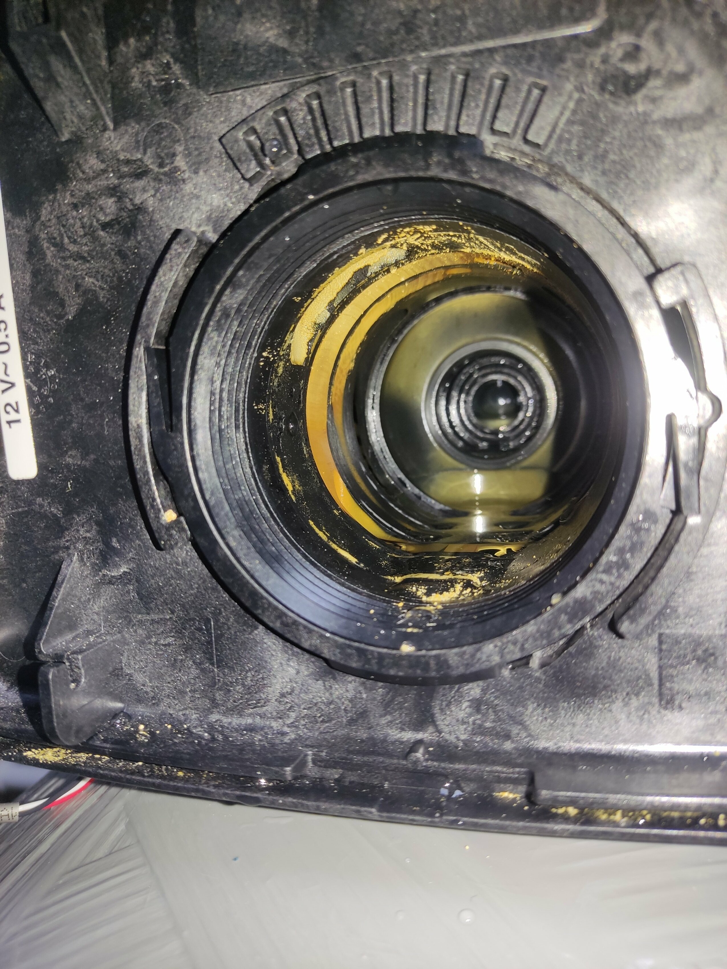

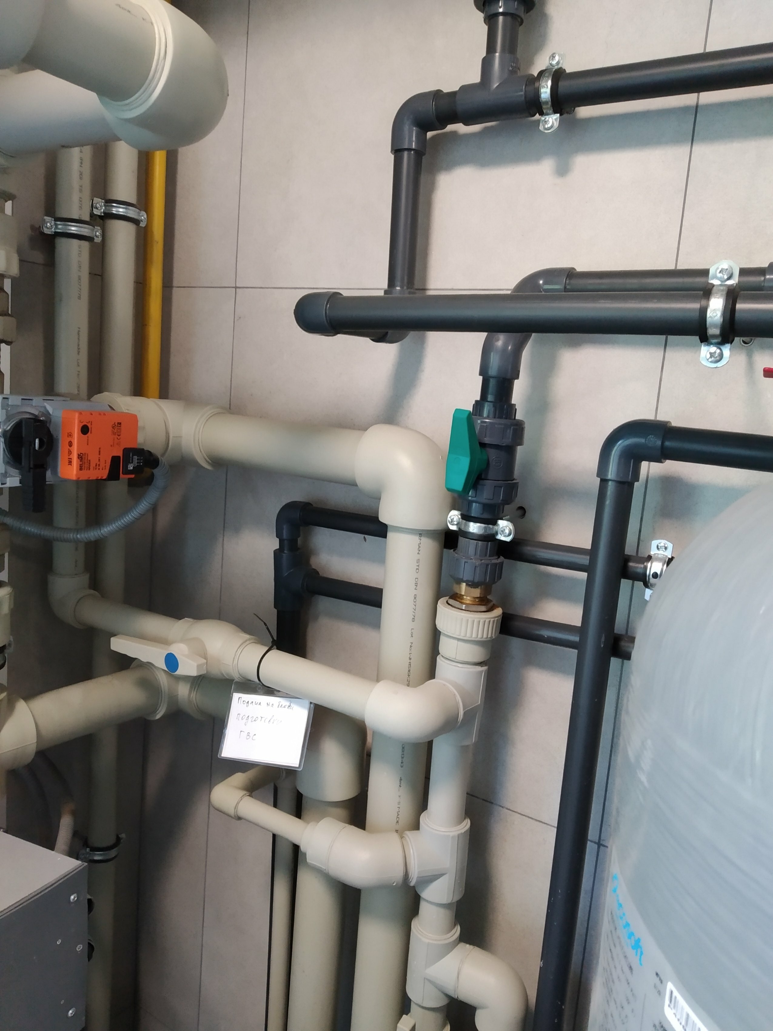

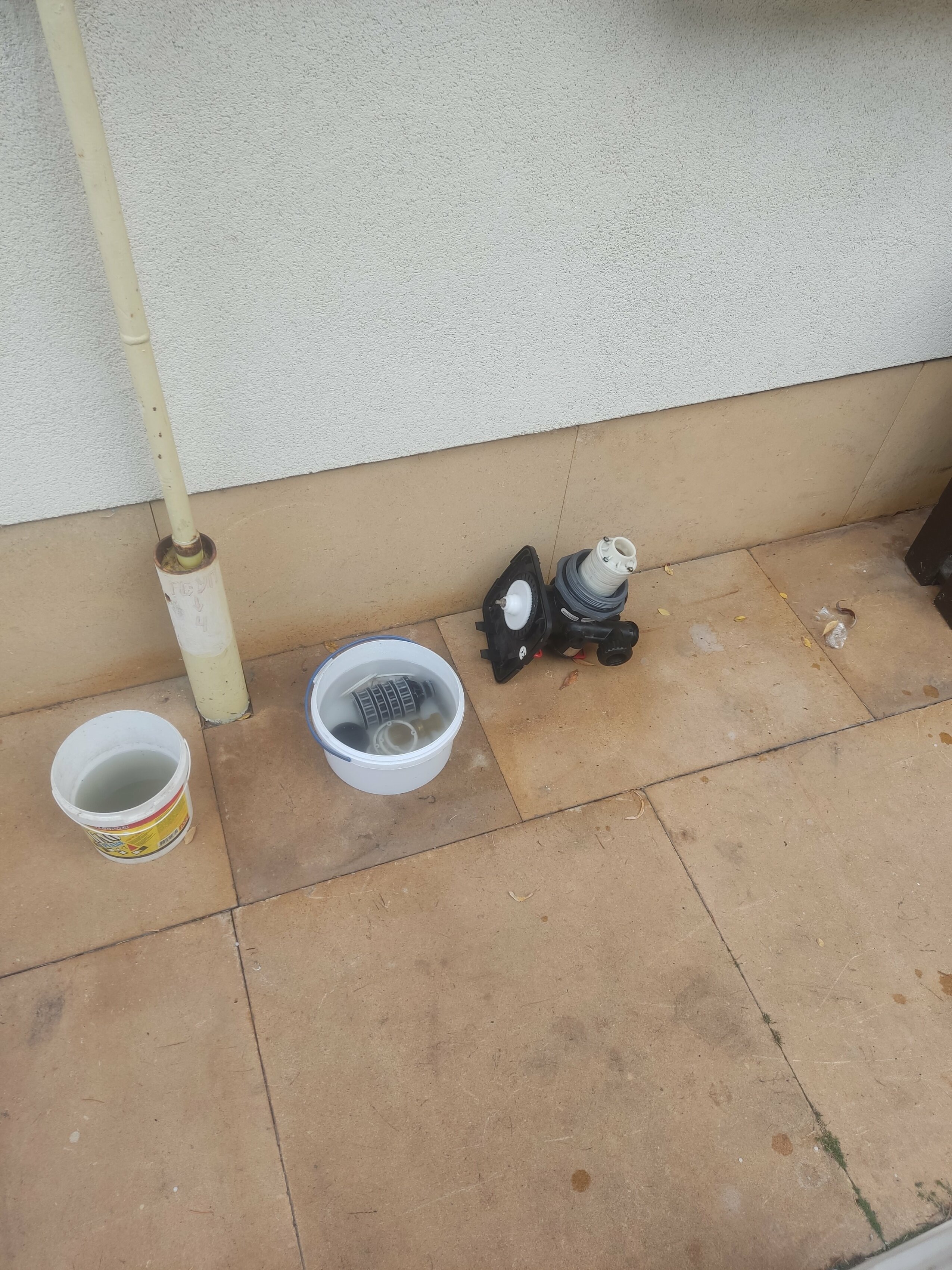

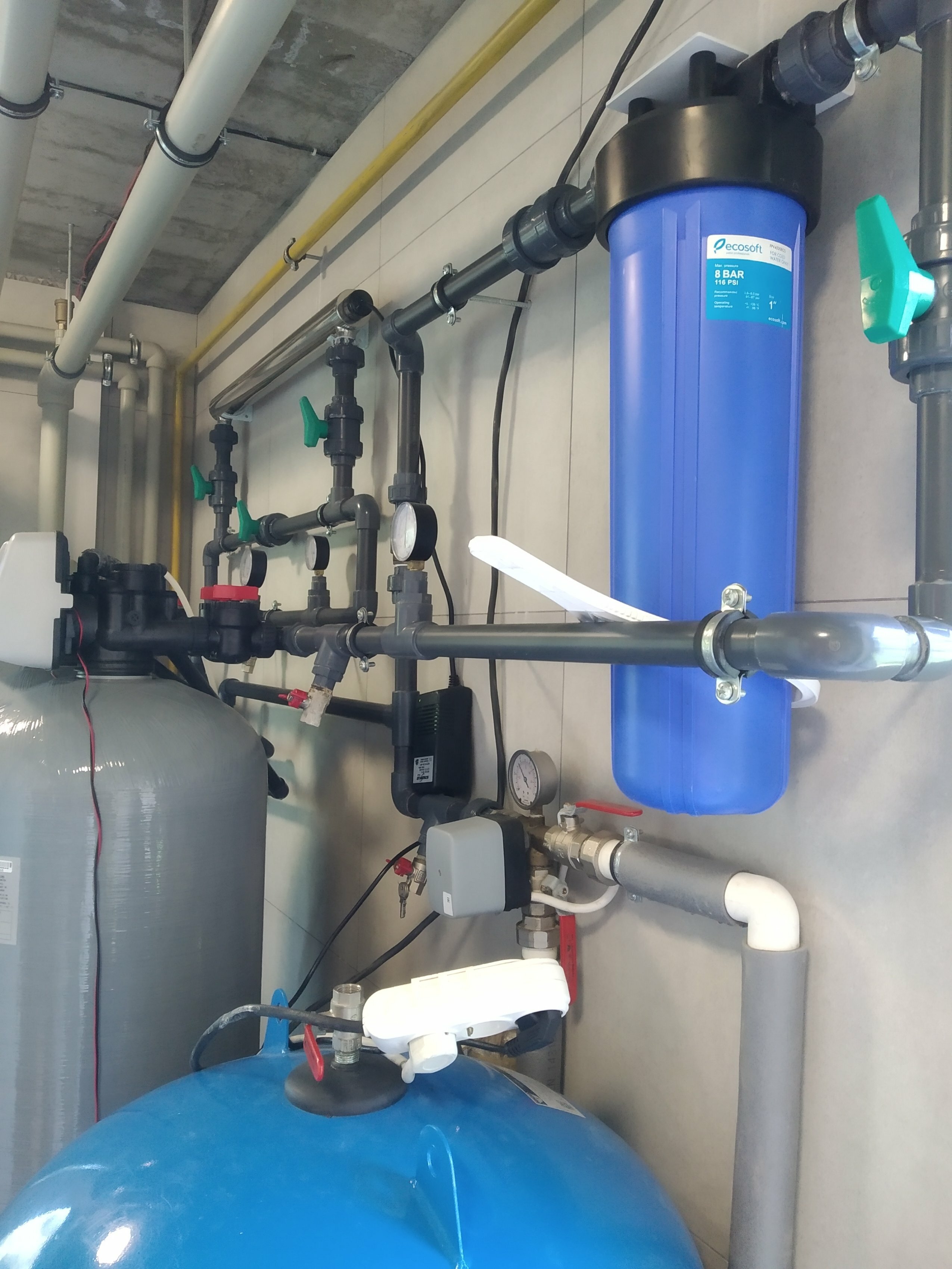

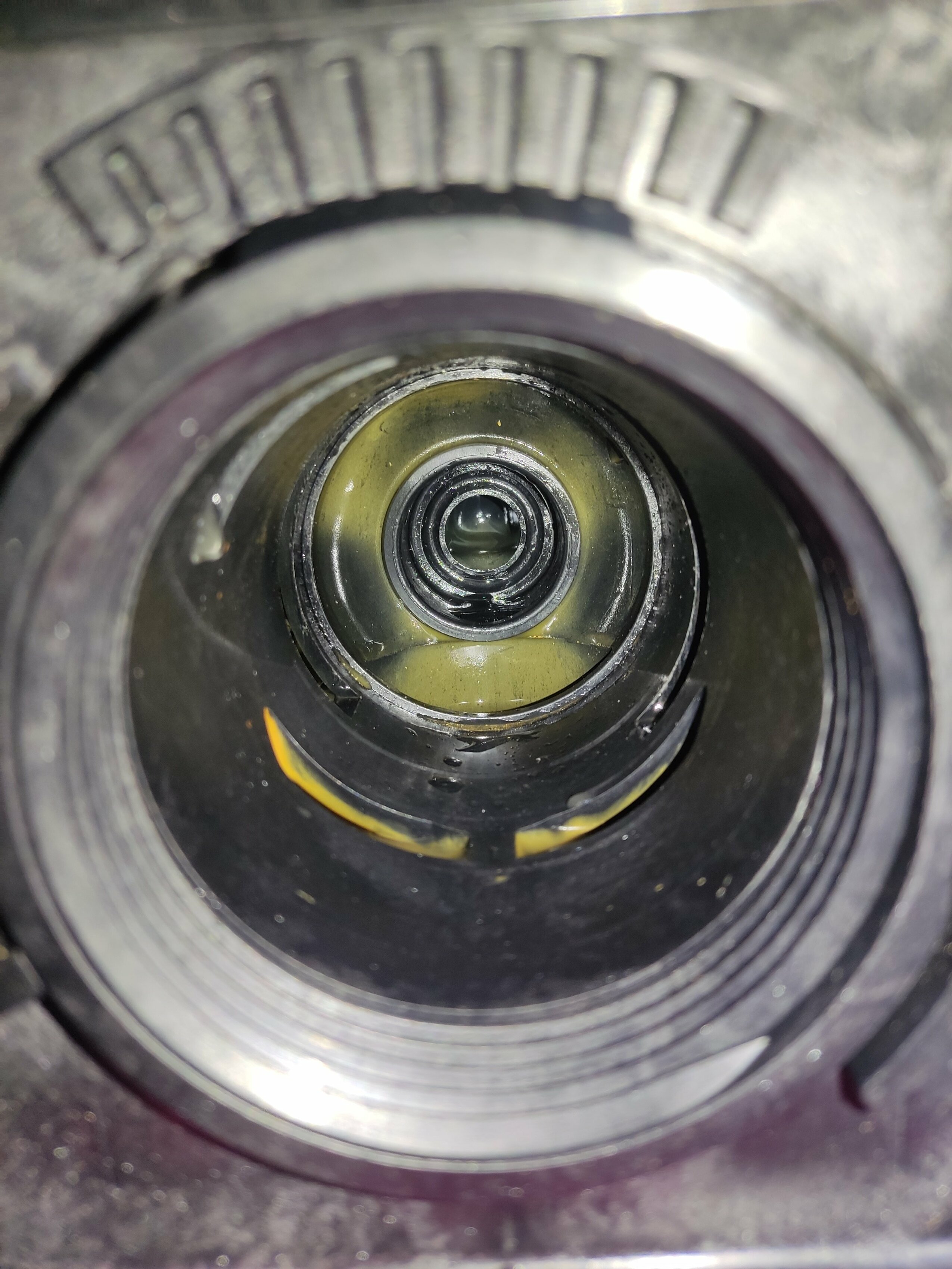

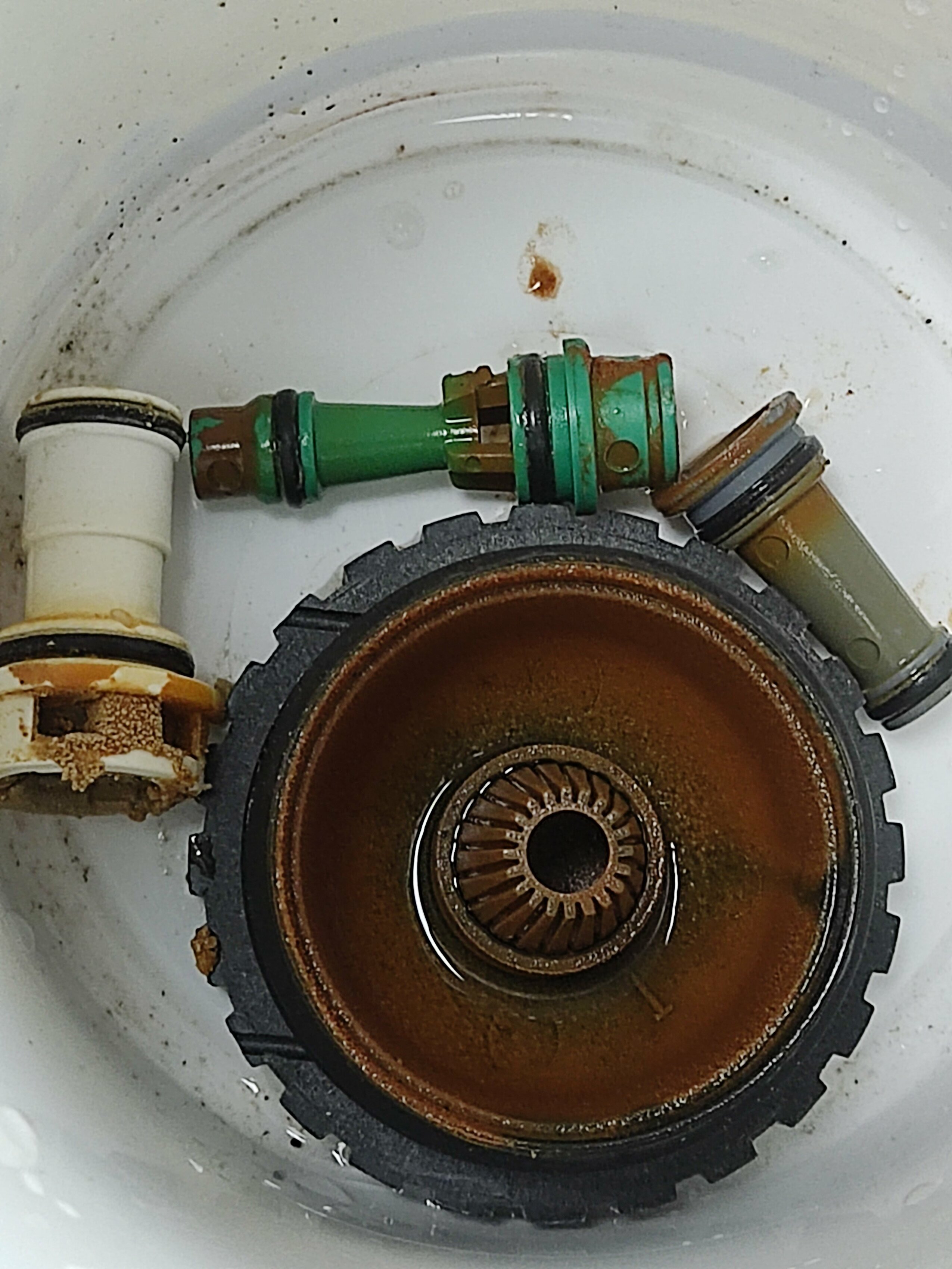

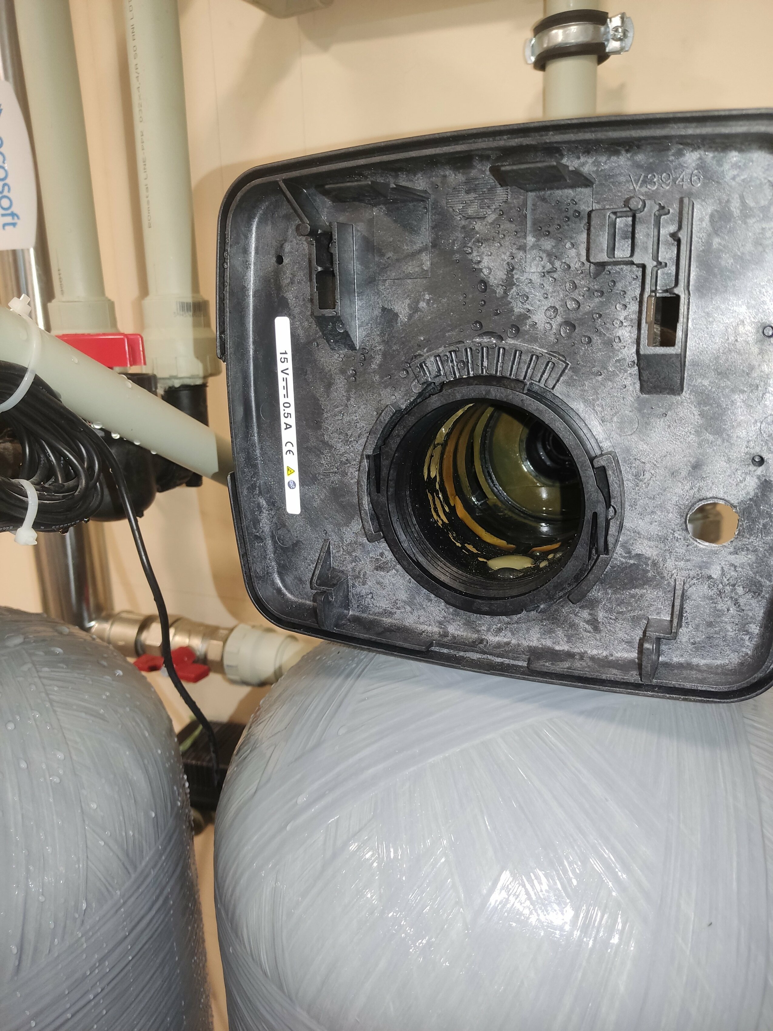

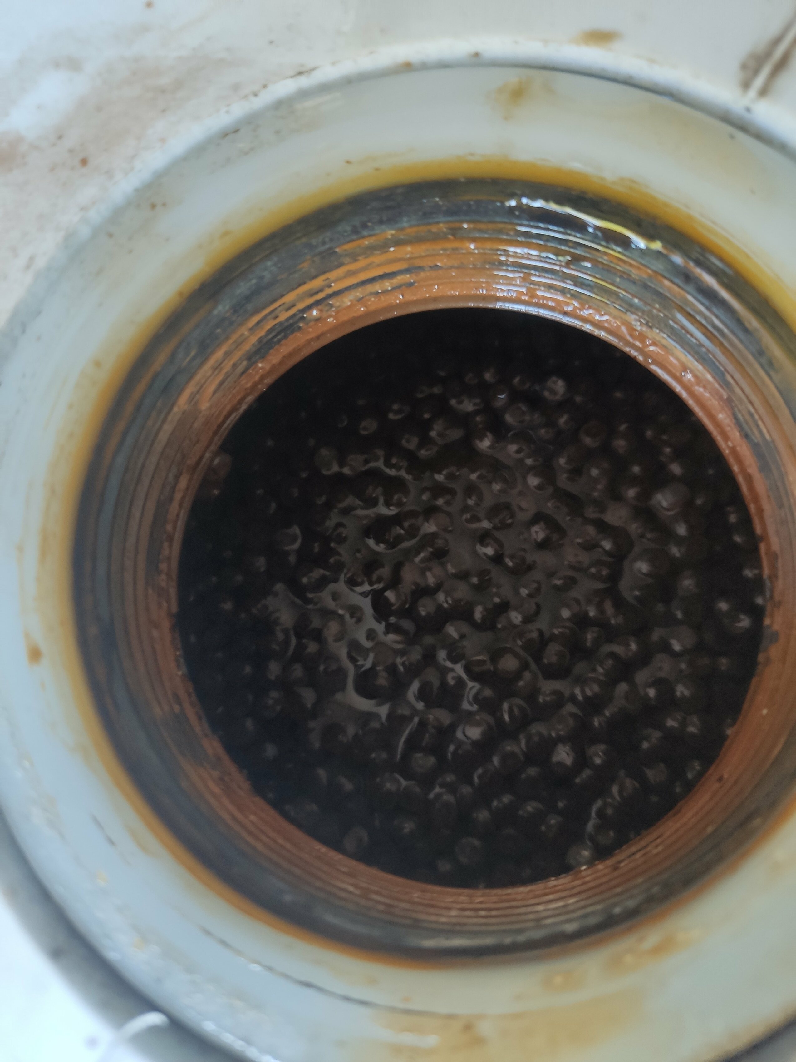

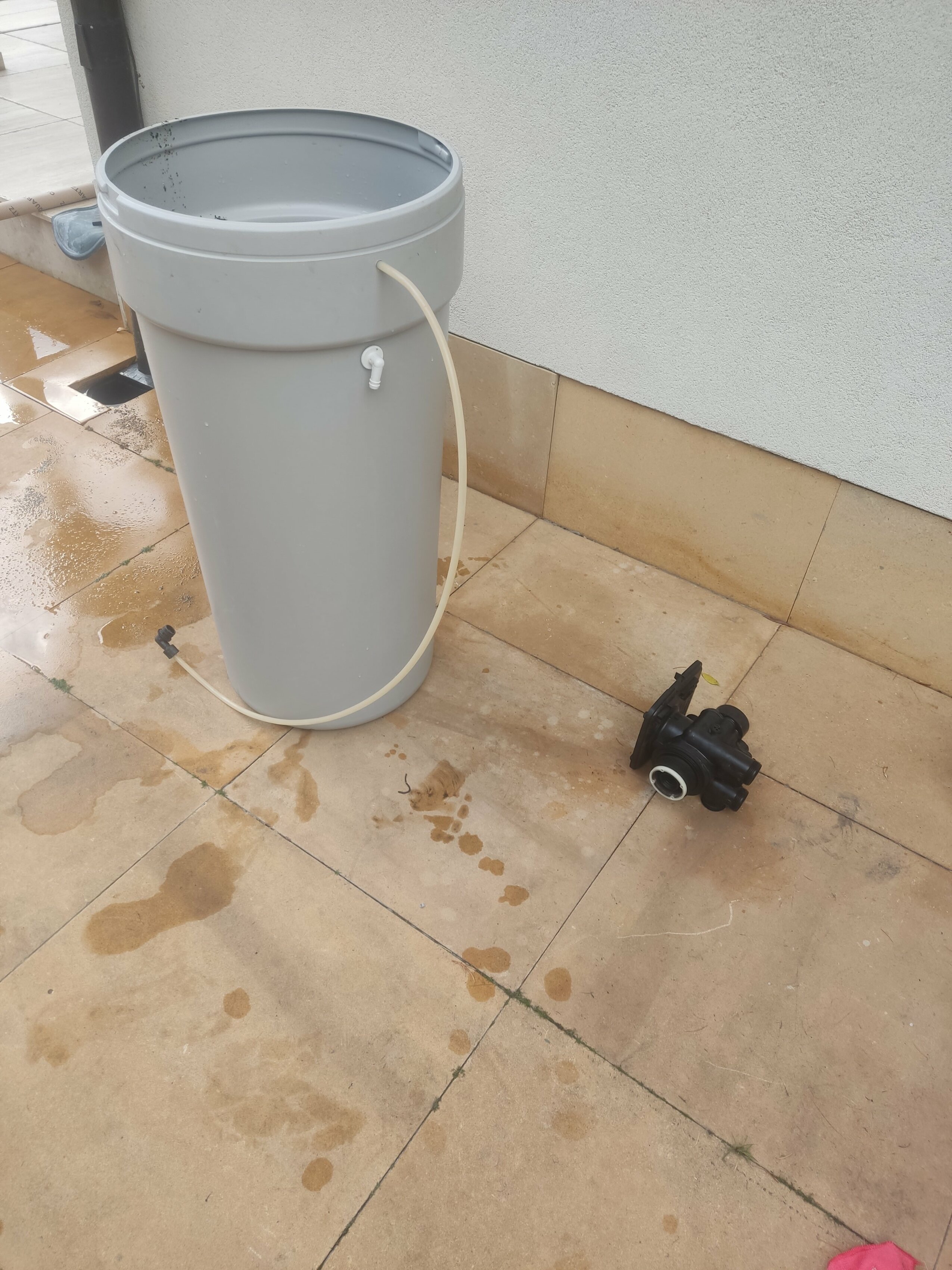

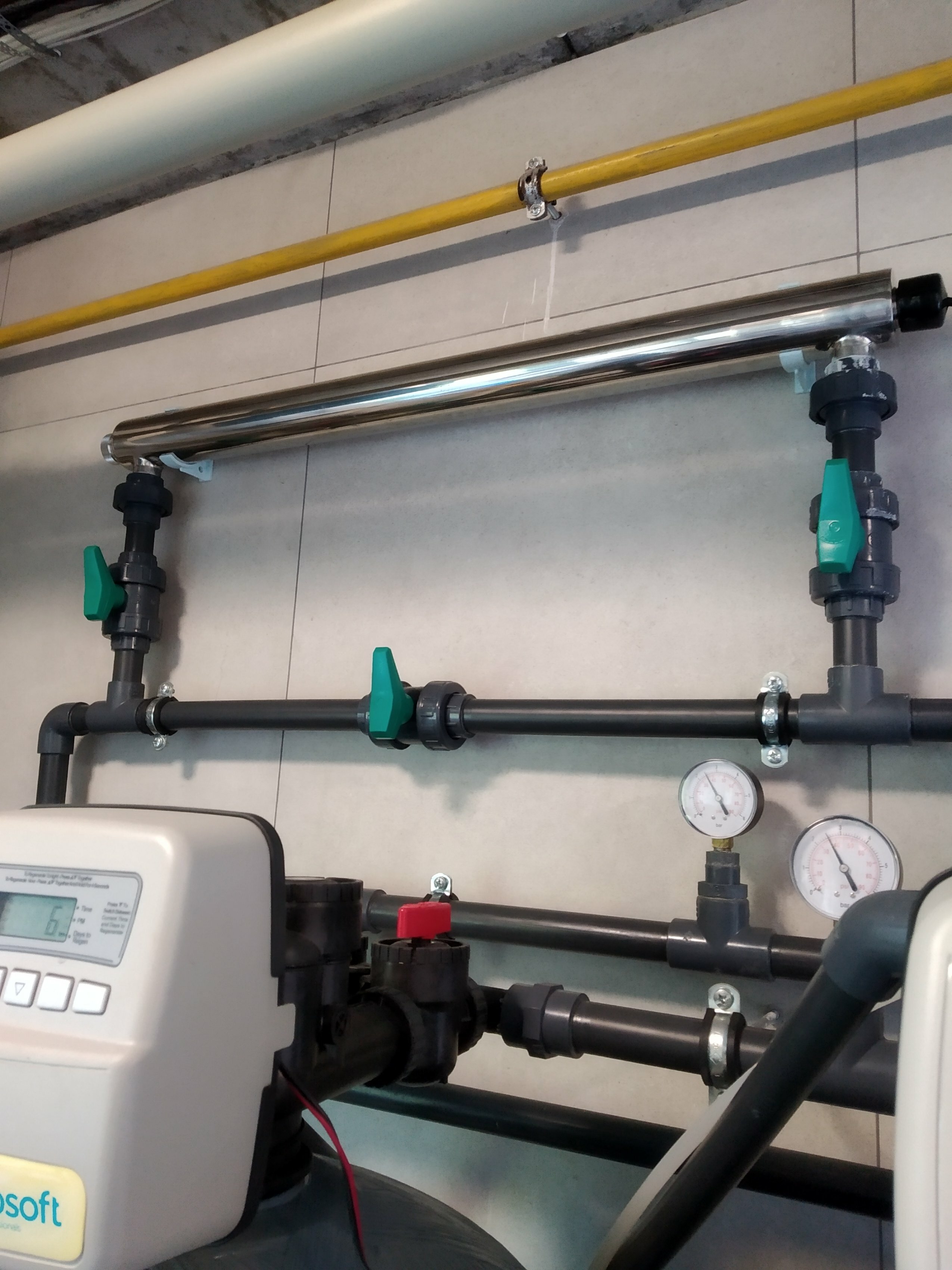

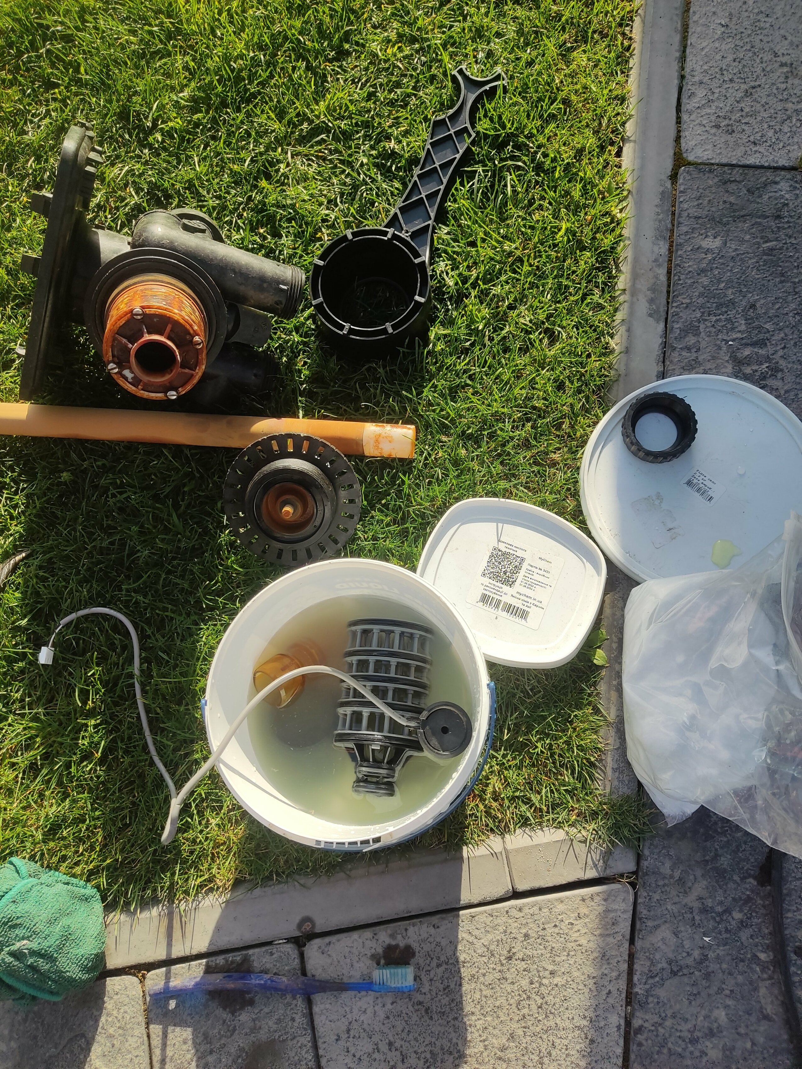

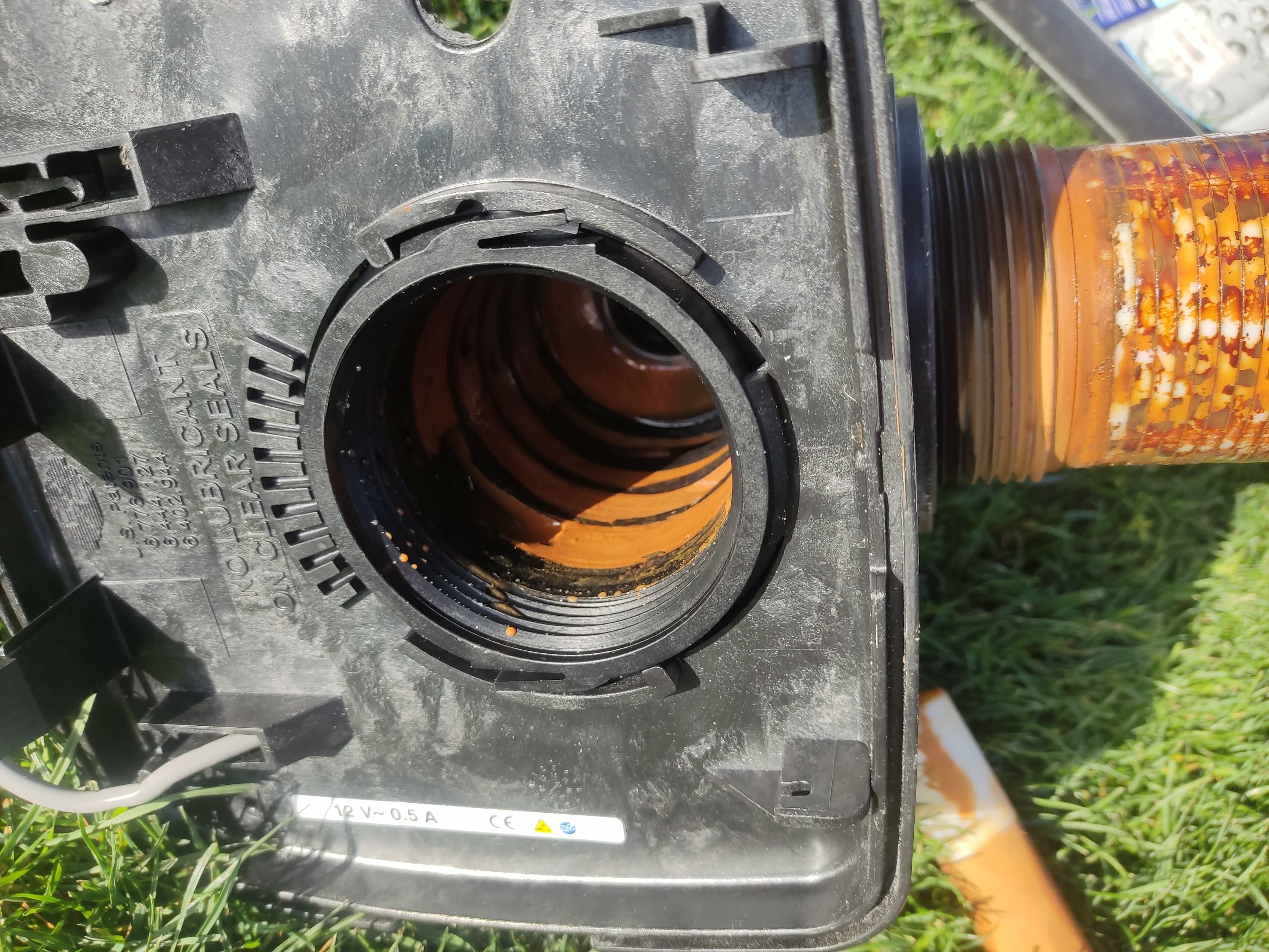

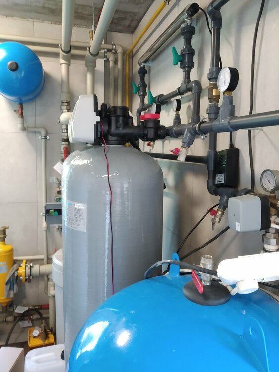

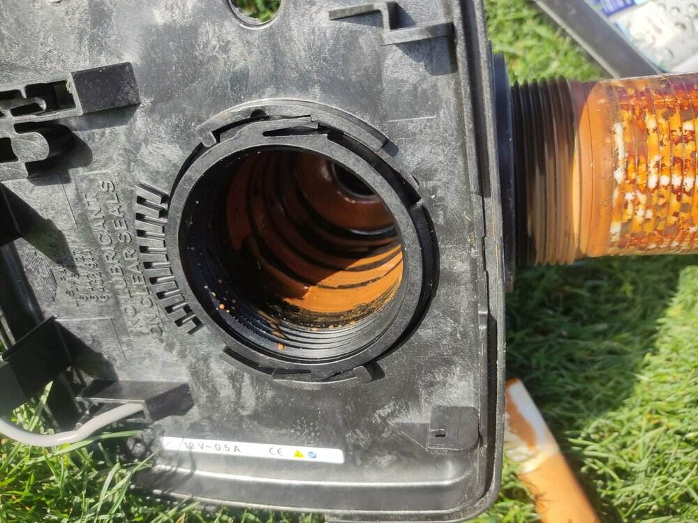

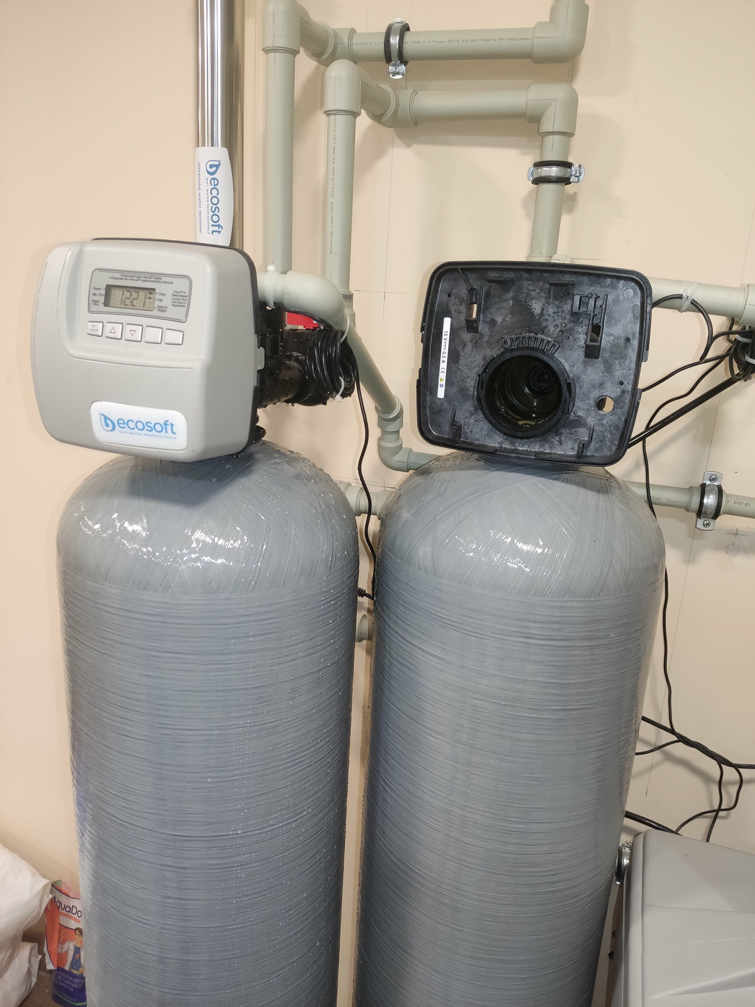

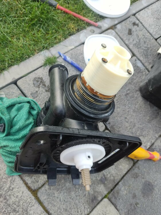

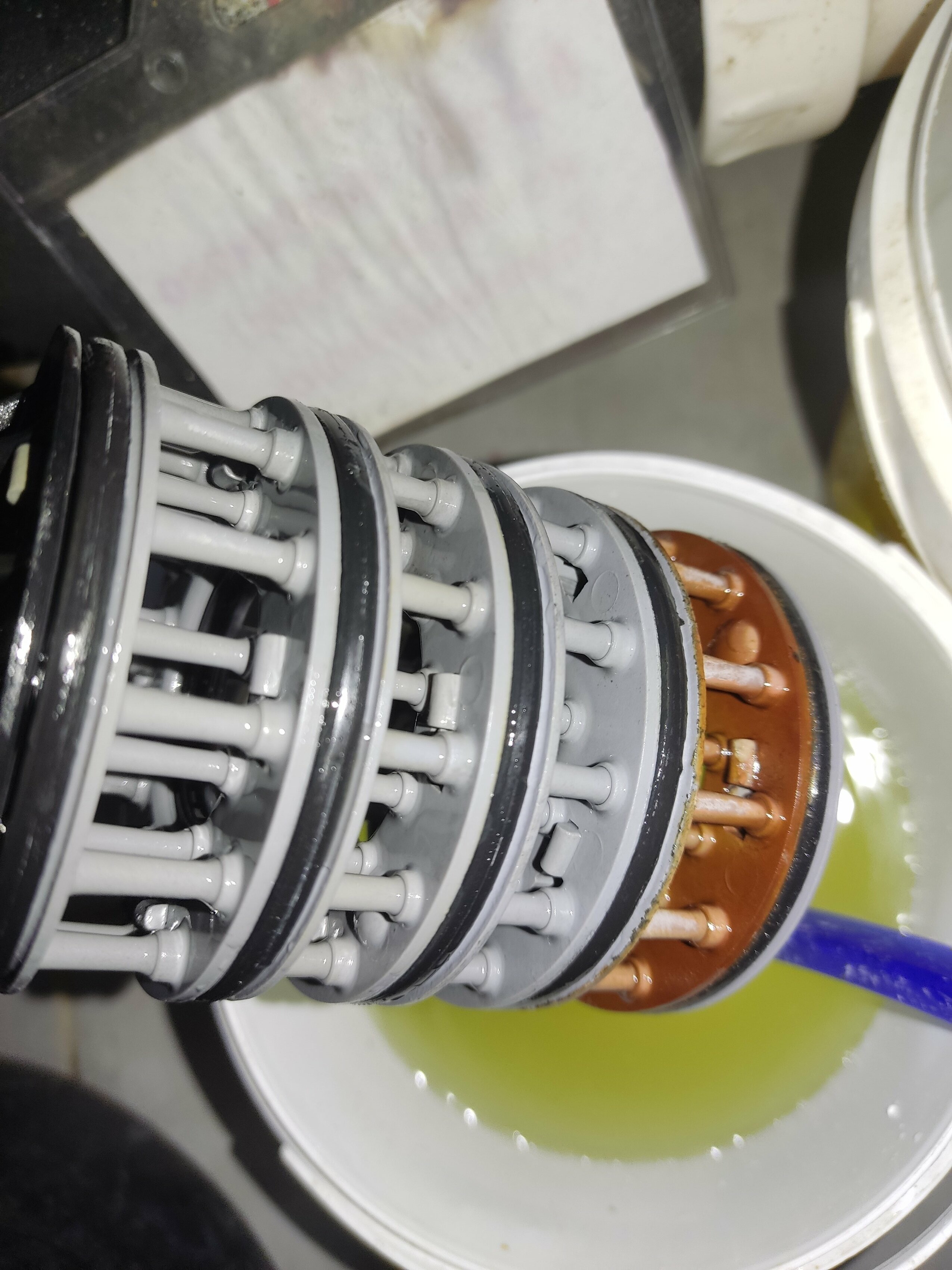

IesuiT Опубліковано: 20 січня 2024 Автор Поділитись Опубліковано: 20 січня 2024 (змінено) Так уж получается, последнее время пошла массово работа по сервису водоочистки. Колонны Ecosoft установлены пять лет назад, со слов заказчика жили в доме постоянно три года, исходя из журнала клапанов, промывка в автоматическом режиме происходила регулярно. Вода из центрального водоснабжения коттеджного городка, не особо чистая, но не такая как в большинстве скважин. При таком качестве воды система должна бы работать, но нет. Очень загажены внутренние части клапана, фактически шла уже не очищенная вода в колонну с активированным углем. Возможно, не верно были заданы параметры промывки монтажниками, пришлось чуть поправить. Змінено 20 січня 2024 користувачем IesuiT Добавил изображения Посилання на коментар Поділитися на інших сайтах More sharing options...
Фрай Опубліковано: 20 січня 2024 Поділитись Опубліковано: 20 січня 2024 5 минут назад, IesuiT сказал: со слов заказчика жили в доме постоянно три года, исходя из журнала клапанов, промывка в автоматическом режиме происходила регулярно. Осталось посмотреть как регулярно проходило ТО. судя по фото не так уж регулярно. )) Посилання на коментар Поділитися на інших сайтах More sharing options...
IesuiT Опубліковано: 20 січня 2024 Автор Поділитись Опубліковано: 20 січня 2024 Так и есть. Со слов заказчика, в течение прошлого года вызывались те спецы, которые монтировали систему. Причина вызова та же - налет на сантехприборах и изменение качества воды в худшую сторону. Якобы делали ТО. Дом сдается в аренду, прошлые арендодатели уехали, новые сразу обратили внимание на проблему с водой. Исходя из уровня наростов, сомнительно, что "специалисты" разбирали и чистили клапаны. Еще один штрих - при разборке клапанов оказалось, что в них большим сверлом были сделаны отверстия, в которые провели разъем и провод блока питания платы... Вот уж действительно специалисты. Посилання на коментар Поділитися на інших сайтах More sharing options...

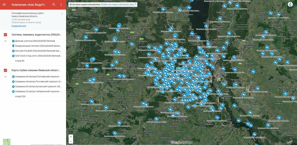

IesuiT Опубліковано: 17 лютого 2024 Автор Поділитись Опубліковано: 17 лютого 2024 (змінено) Карта некоторых наших работ с привязкой к объекту и фото. Карта скважин с глубинами и привязкой к местности "Как Вода?" (Пополняется). Карта работ "Как Вода?" (Гуглкарта) (066)2424268 Евгений Змінено 17 лютого 2024 користувачем IesuiT Посилання на коментар Поділитися на інших сайтах More sharing options...
IesuiT Опубліковано: 19 лютого 2024 Автор Поділитись Опубліковано: 19 лютого 2024 Карта скважин Киева и Киевской области - хороший инструмент для того чтоб определиться по приблизительным глубинам залегания подземных вод в своем районе. Наш сайт 066 2424268 Евгений 1 Посилання на коментар Поділитися на інших сайтах More sharing options...
IesuiT Опубліковано: 22 лютого 2024 Автор Поділитись Опубліковано: 22 лютого 2024 (змінено) <iframe width="560" height="315" src="https://www.youtube.com/embed/ZgdGZTog5FE?si=ZyapY6SHze-u9ukp" title="YouTube video player" frameborder="0" allow="accelerometer; autoplay; clipboard-write; encrypted-media; gyroscope; picture-in-picture; web-share" allowfullscreen></iframe> Для того чтоб опускать/поднимать насосы в глубоких скважинах и вытаскивать заклинившие в скважинах насосы, у нас была лебедка простой конструкции. Но она была не слишком удобной. Долго пытался найти конструкцию более совершенной лебедки для этих целей в интернете, но так и не получилось. Пришлось придумывать от А до Я все самому. Требования: сделать максимальное плечо перехвата при вытаскивании насоса за трубу, чтоб приходилось делать минимальное число подходов с перекручиванием муфты, но в то же время лебедка должна разбираться и помещаться в легковой автомобиль ( в мой бусик тоже с возможностью закрыть двери). Разбирать и собирать лебедку должно быть легко, с минимальным набором инструмента и телодвижений и с возможностью сделать это одному, все элементы должны быть максиально легкими, как и общий вес. В то же время она должна быть устойчива и выдерживать серьезные нагрузки. Стандартные тельферы в продаже не подходили из-за маленьких барабанов для троса и особенностей крепления троса. Пришлось потратиться на другой тип электроподъемника. Муфты для захвата трубы тоже пришлось придумывать самому. Демонтажи заклинивших насосов подтвердили правильность конструкции. На видео поднятие насоса из скважины на Сеноман. Вес насоса трехфазного Pedrollo 4SR 6/31 5.5 кВт 36 кг + трос нержавеющий 5 мм + труба ПЭ 40 мм с водой + кабель 4 х 4 кв мм - общий вес для подъема около 200 кг. В подъеме насоса участвуют 4-е человека, насос поднимается за трубу специальным самодельным захватом + самодельный фиксатор. Важно при подъеме подтягивать трос и кабель, чтоб они не попали между насосом и обсадной трубой. Иначе "это будет уже другая история.. " (с) 066 2424268 Насчет 20-ти подходов погорячился, вышло 30+ Змінено 22 лютого 2024 користувачем IesuiT 1 Посилання на коментар Поділитися на інших сайтах More sharing options...
IesuiT Опубліковано: 10 березня 2024 Автор Поділитись Опубліковано: 10 березня 2024 Карта глубин залегания скважин в Киеве и Киевской области от нашей компании "Как Вода?" с привязкой к местности. https://www.google.com/maps/d/viewer?mid=1wmUPZgs4pAeQVDOUeib24W1RDBcO5FCW&fbclid=IwAR2xlbj8AEmOqvweDidmV9e6Y3tuyq566dwcoMra1-DoJGQLbJPheU1nWOE&ll=50.41220160752624%2C30.449123936496942&z=10 1 Посилання на коментар Поділитися на інших сайтах More sharing options...

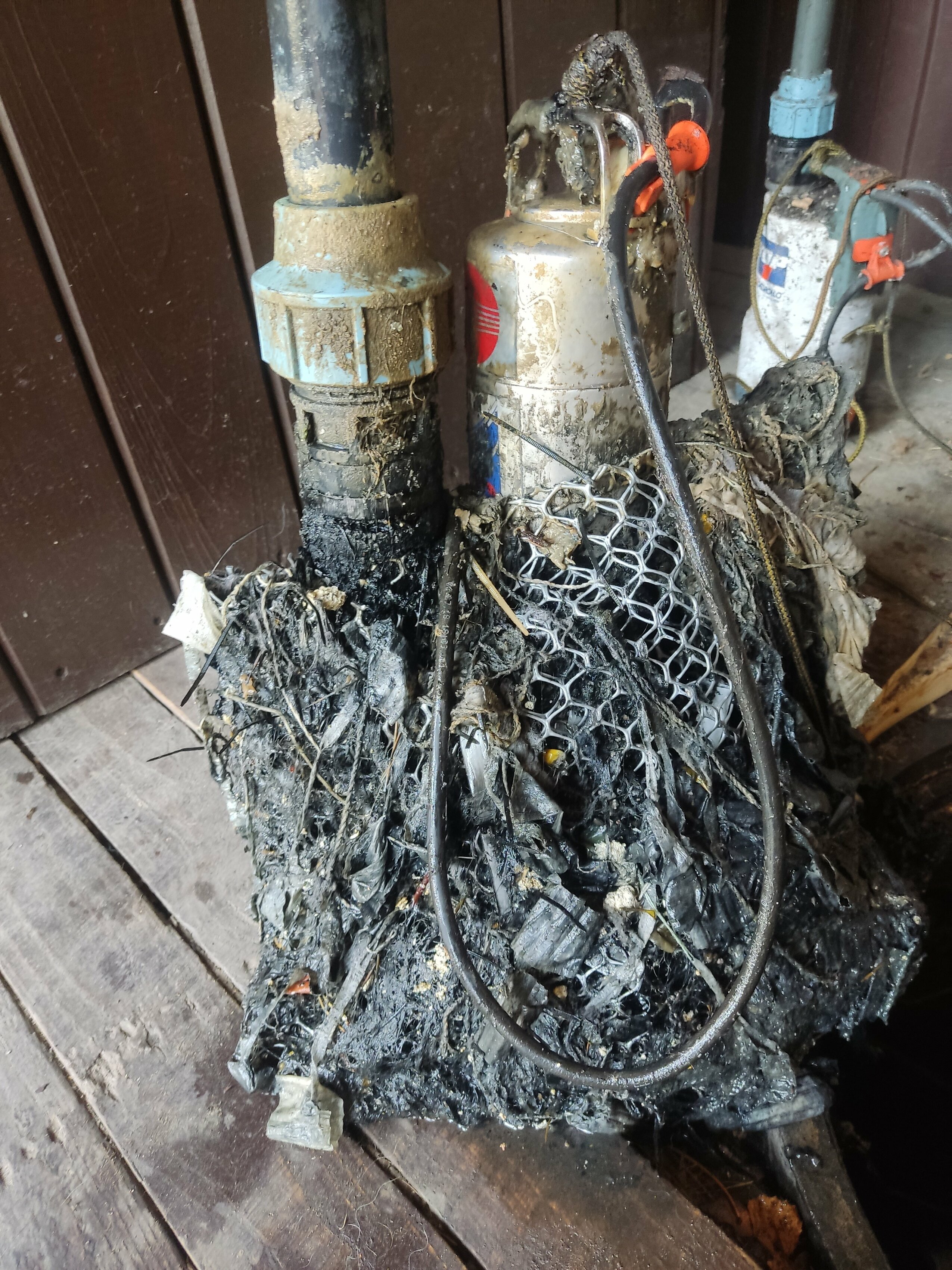

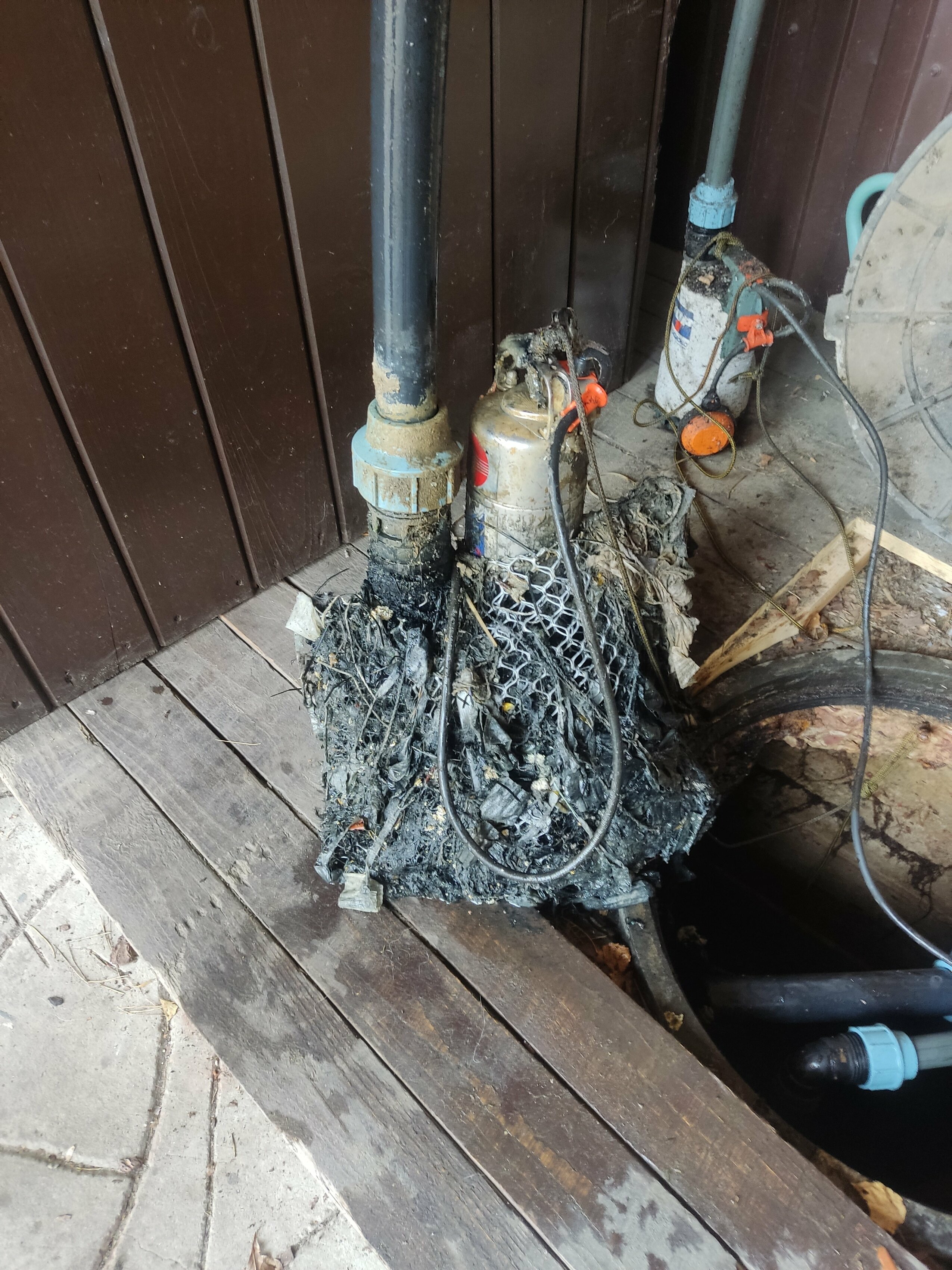

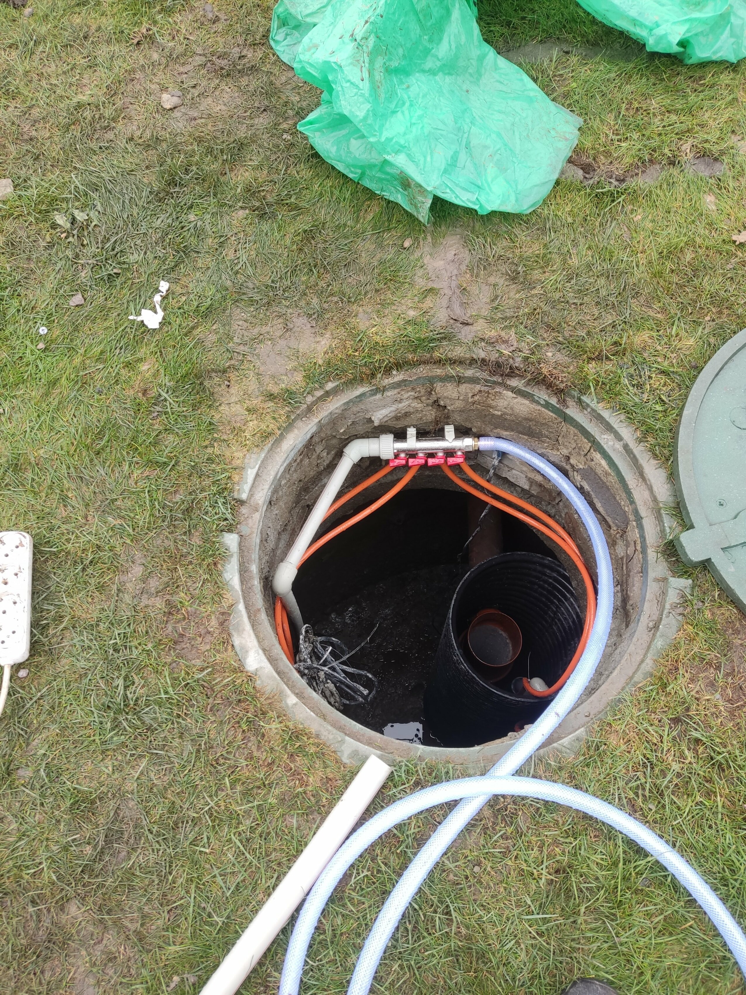

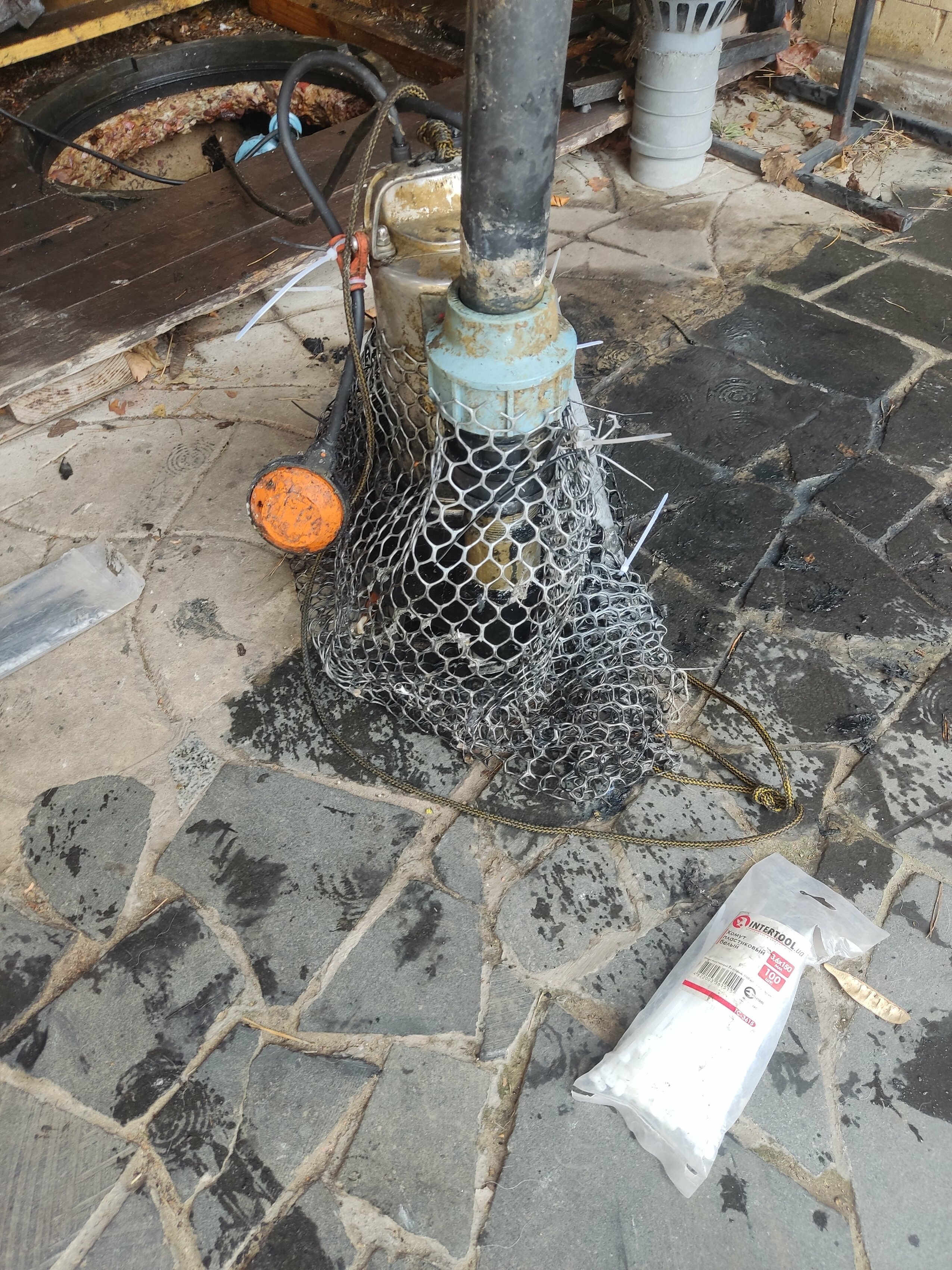

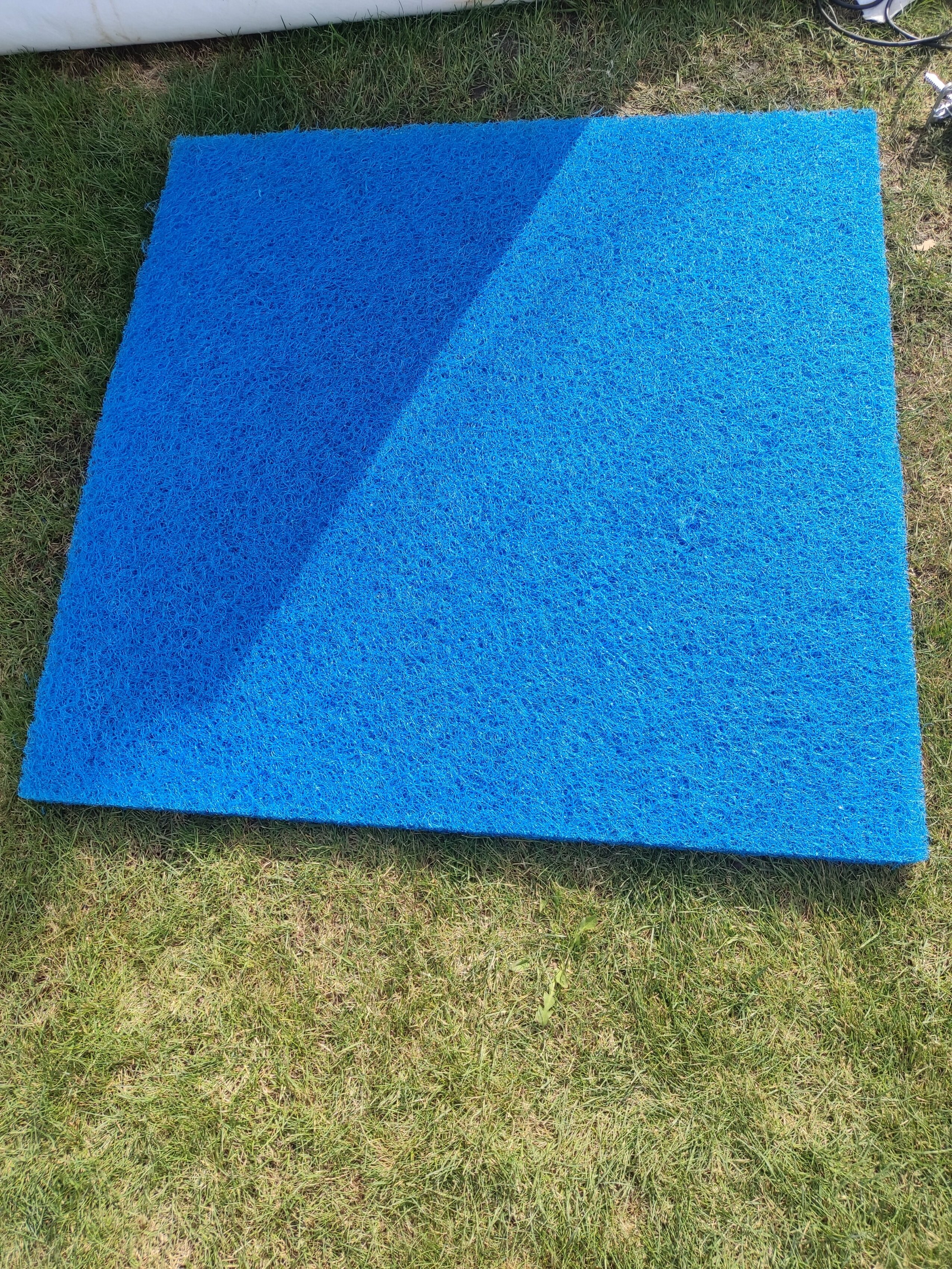

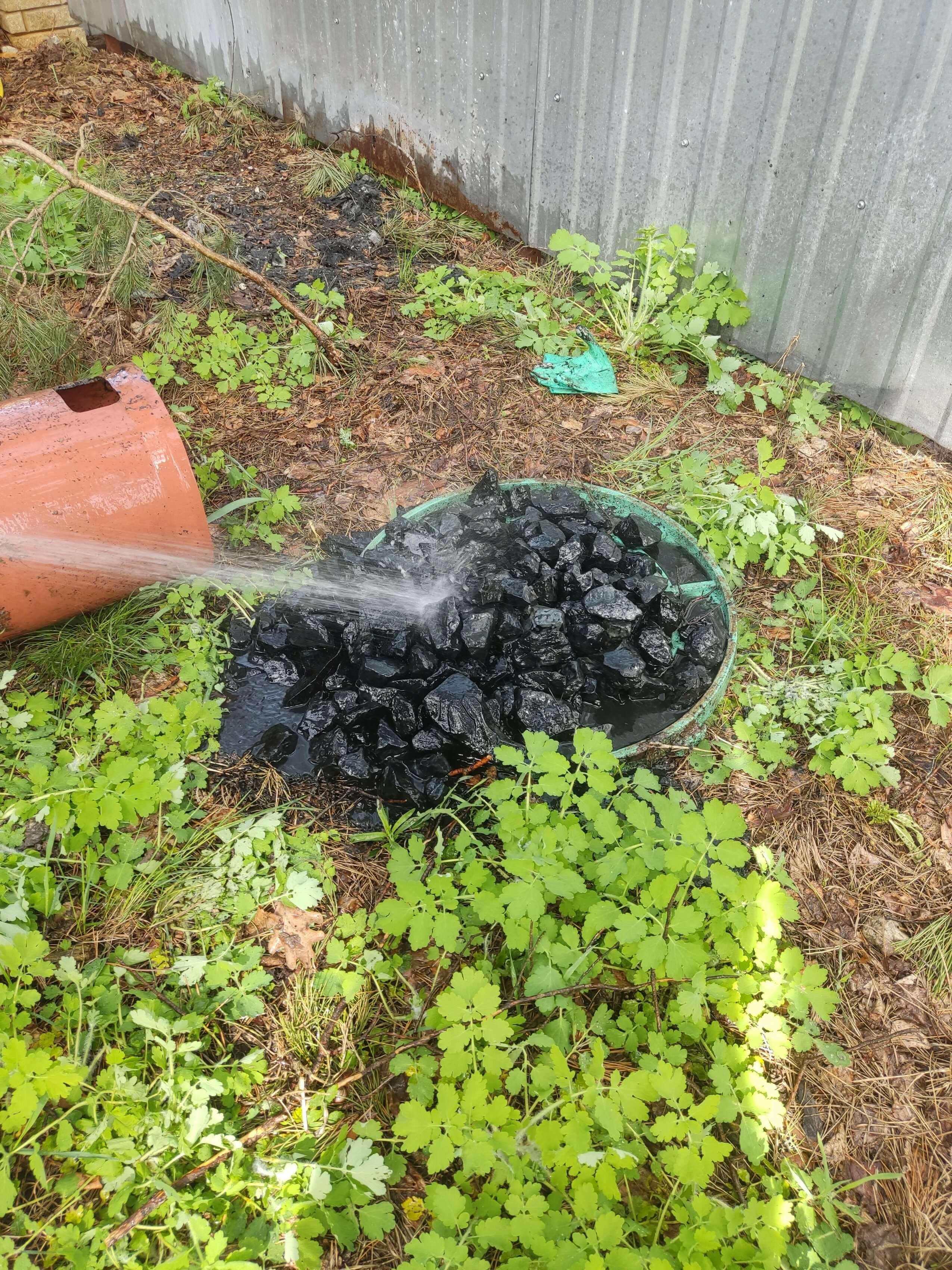

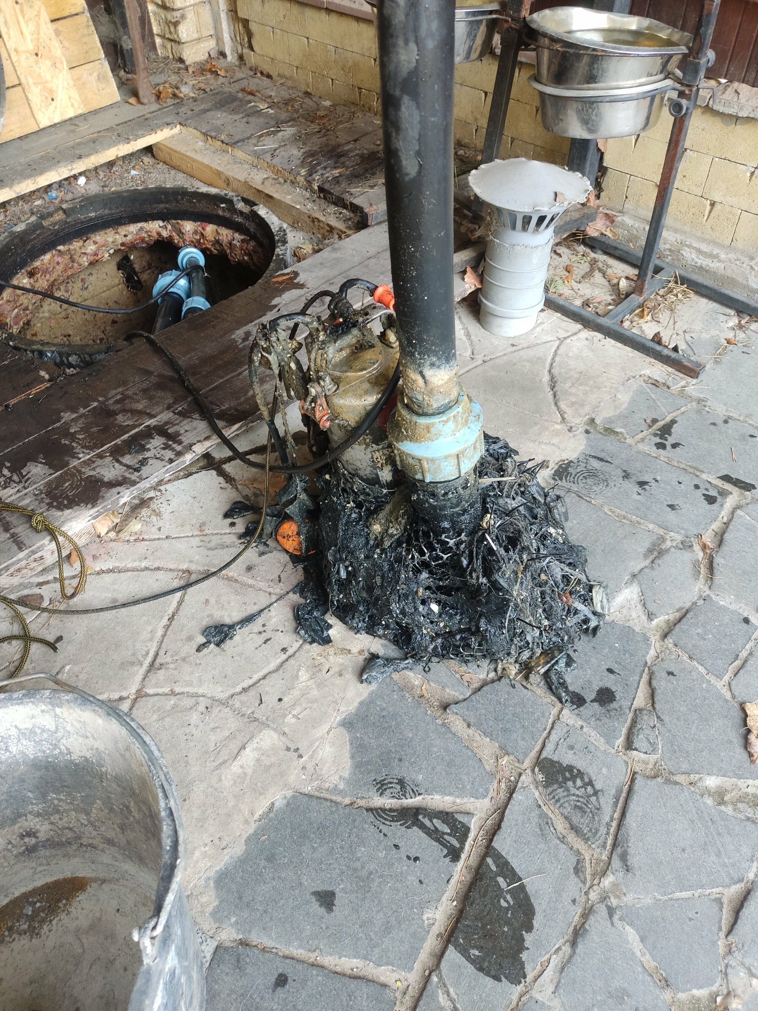

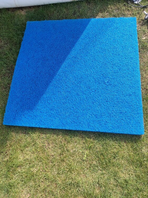

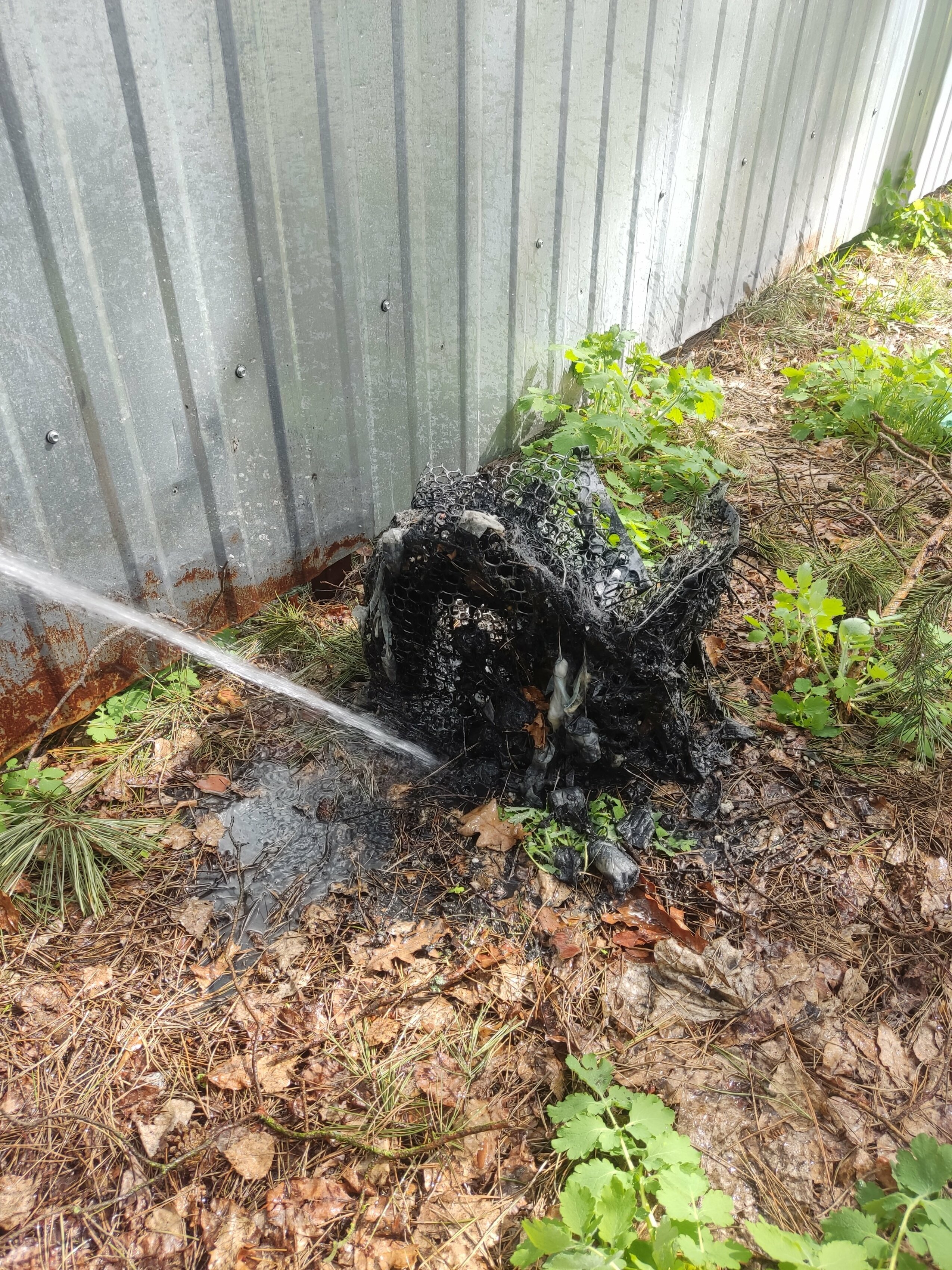

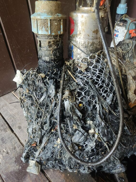

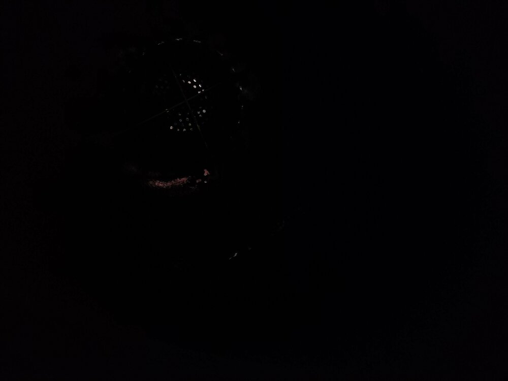

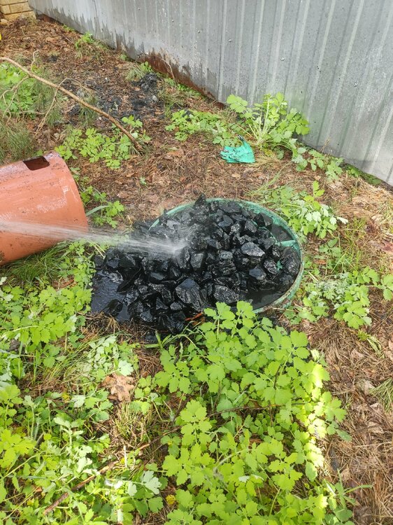

IesuiT Опубліковано: 8 квітня 2024 Автор Поділитись Опубліковано: 8 квітня 2024 (змінено) Рекомендую. Если монтируем фекальный насос, стараемся сразу сажать его на диету, не даём есть тампоны, влажные салфетки, волосы и веревки, которыми сердобольные хозяйки и дети пытаются его подкормить. Грубый фильтр вокруг насосной части с ячейкой не больше 10 мм. Этот ставили года четыре назад. До кучи можно и цеолит в фильтрах помыть Змінено 8 квітня 2024 користувачем IesuiT Добавление изображений. Посилання на коментар Поділитися на інших сайтах More sharing options...

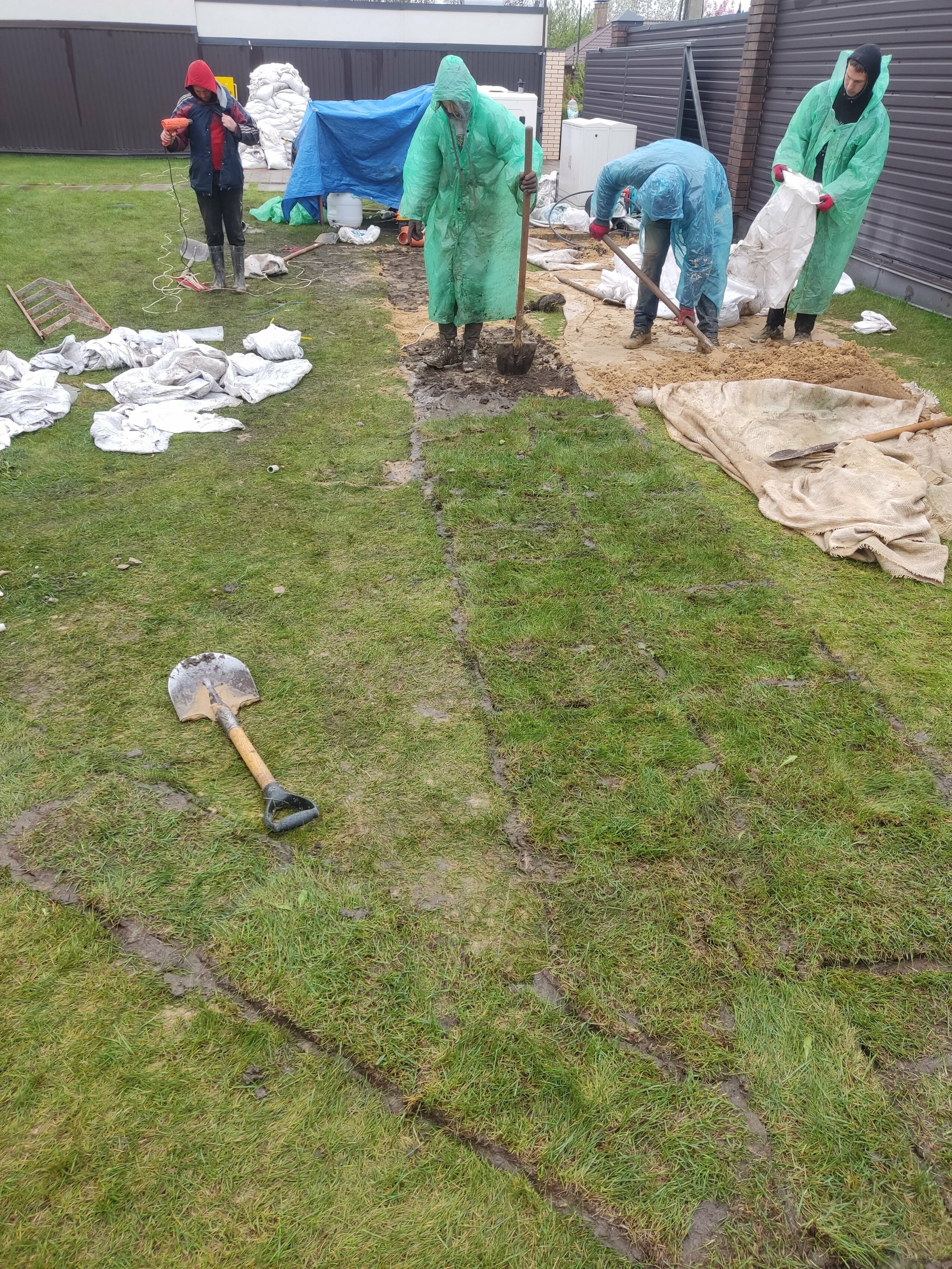

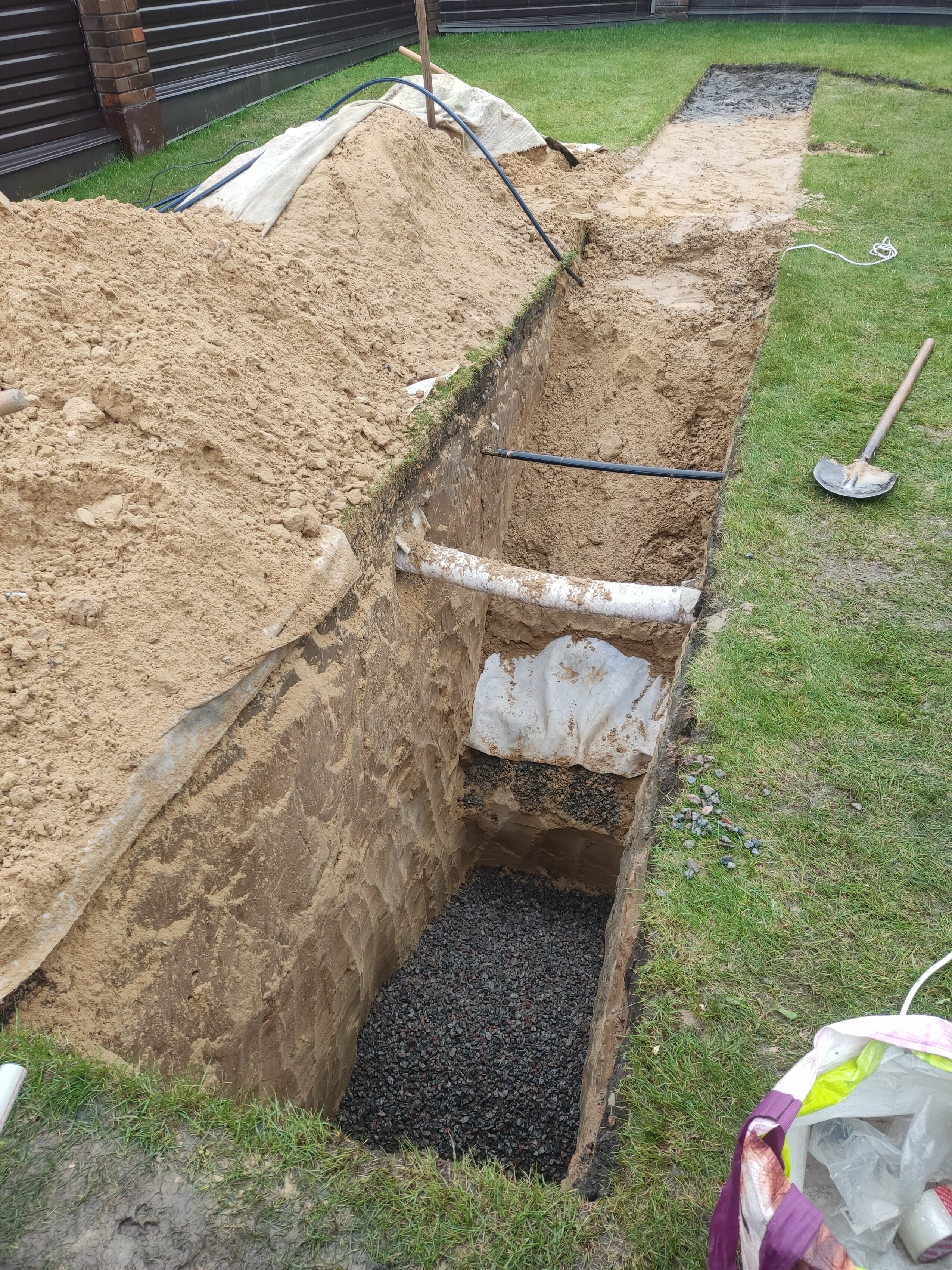

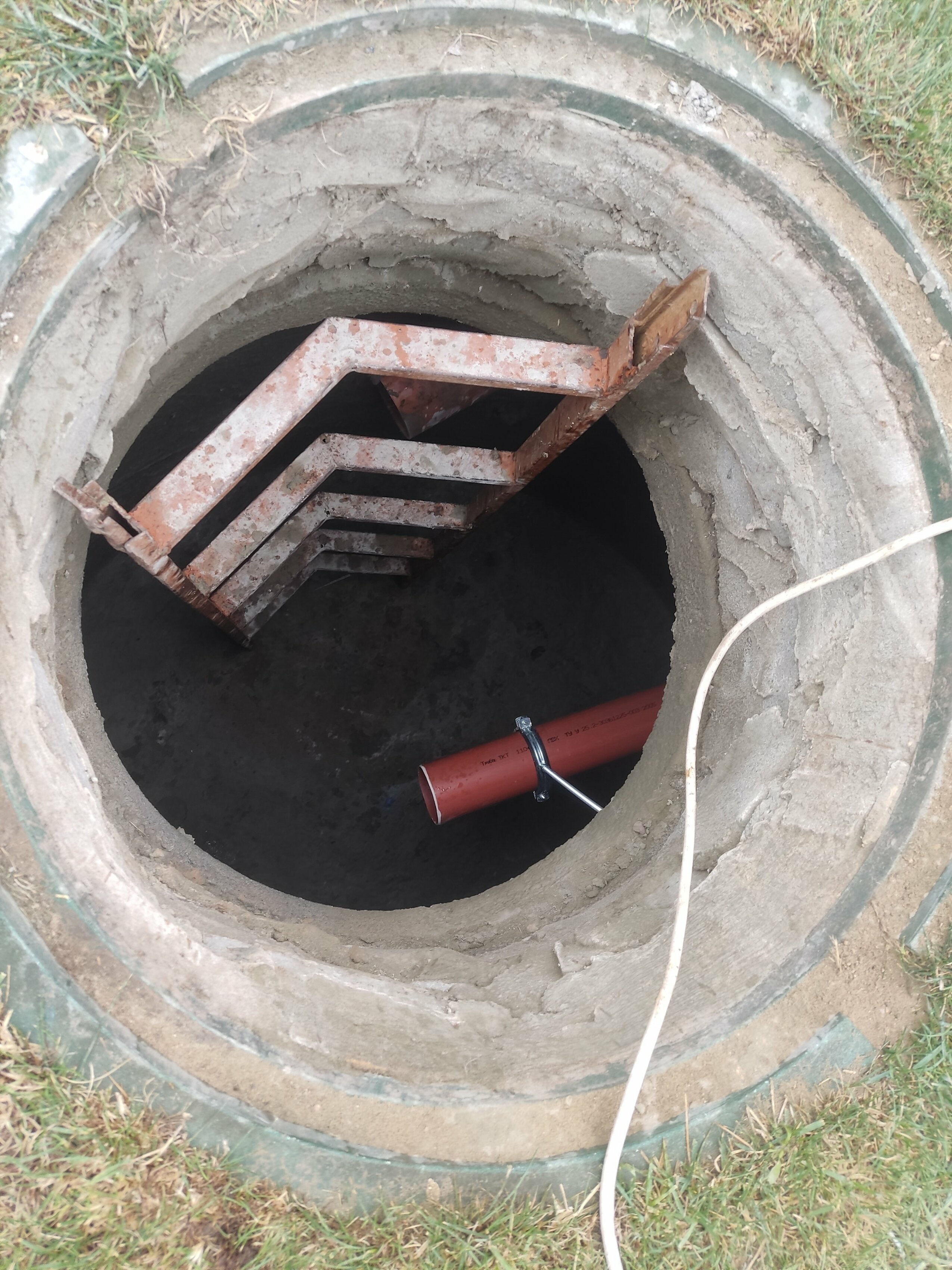

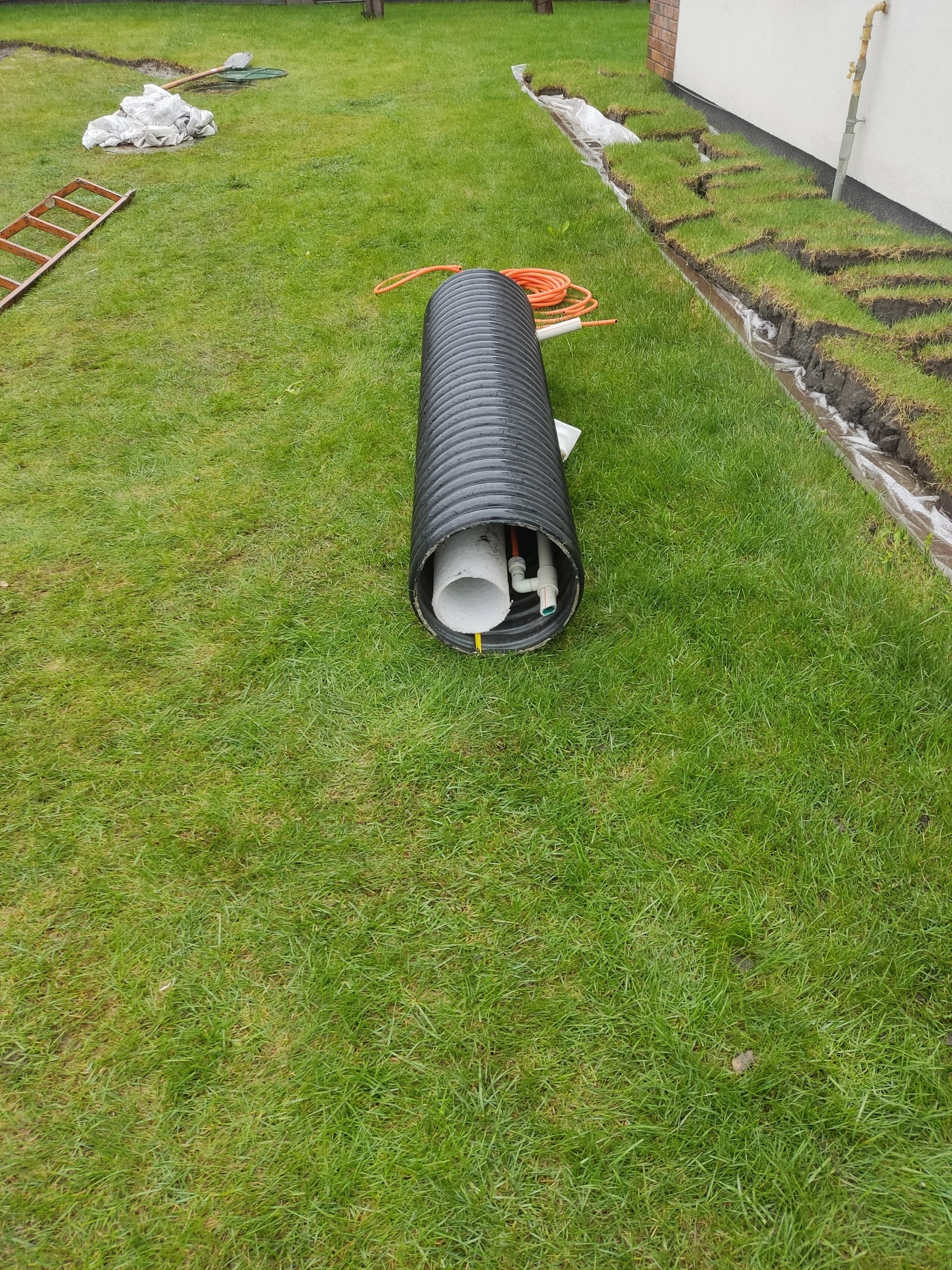

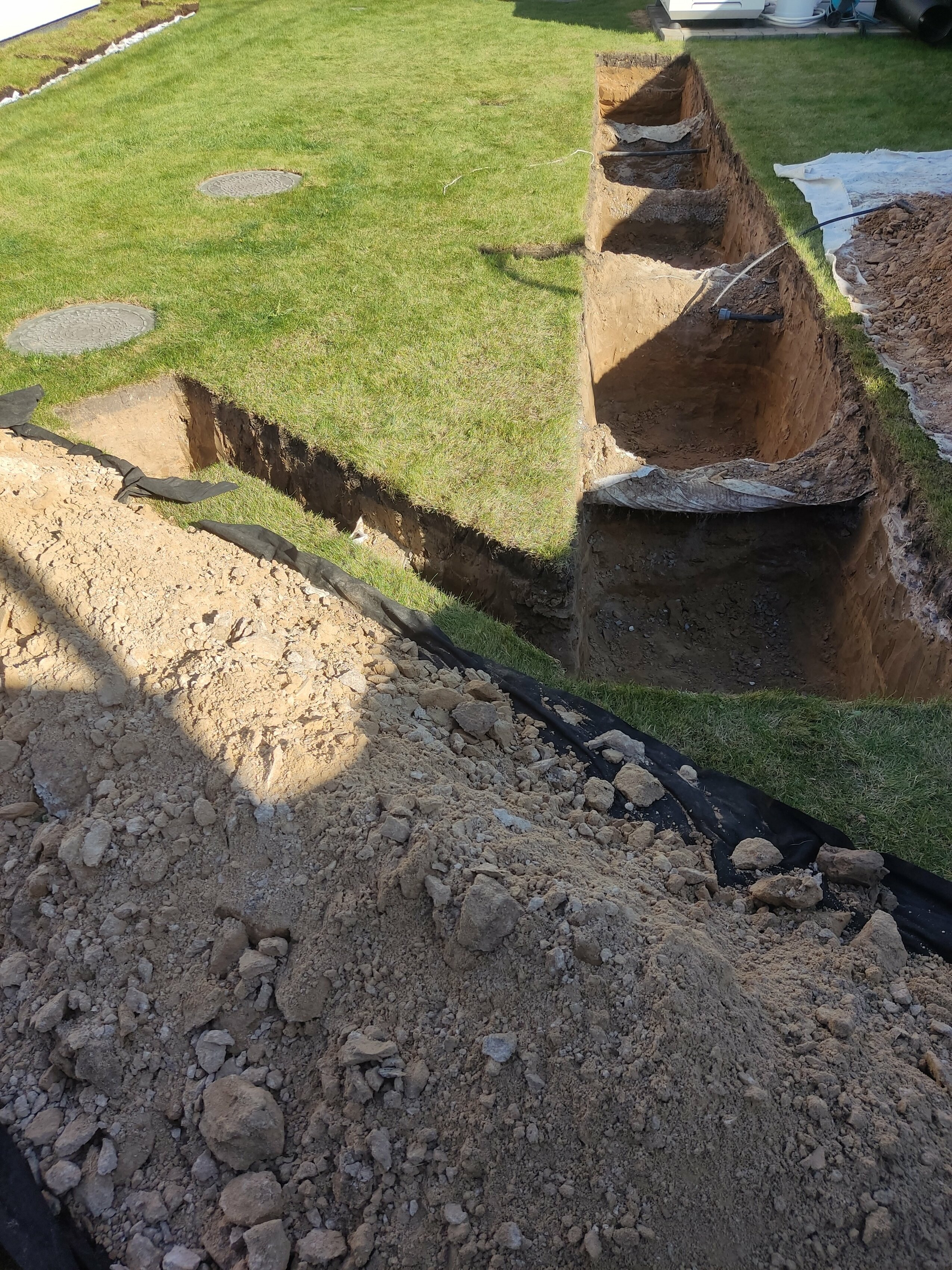

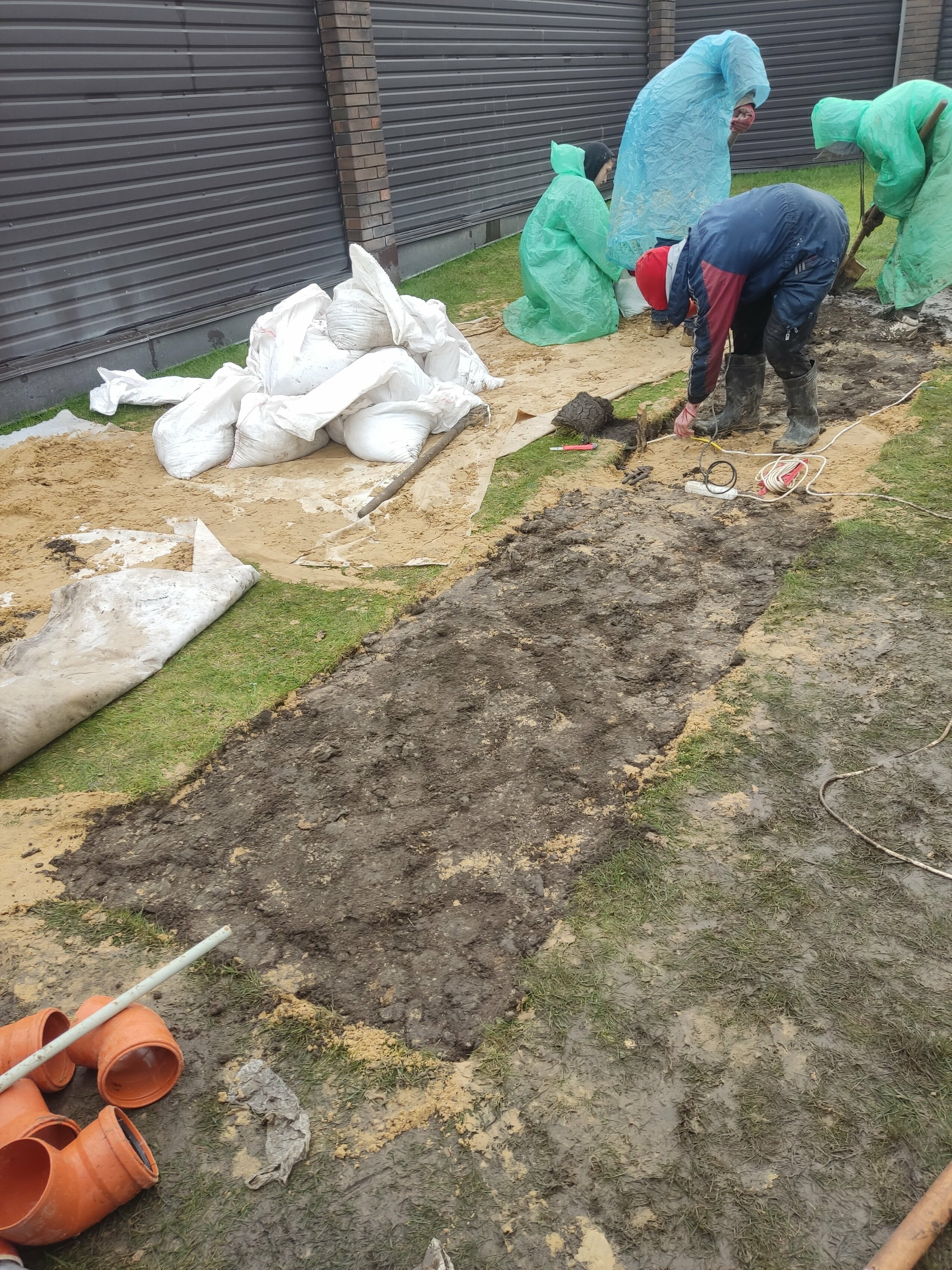

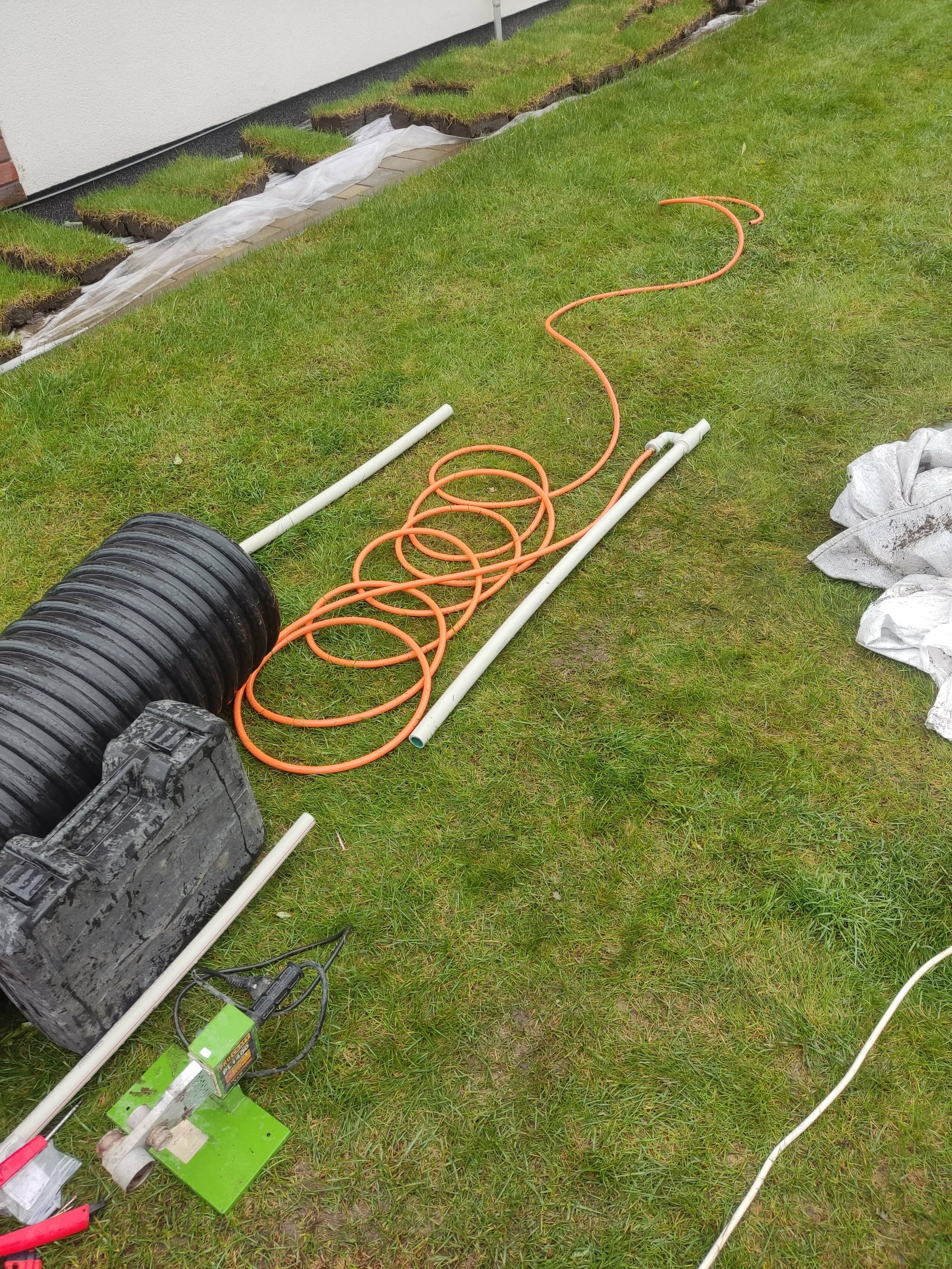

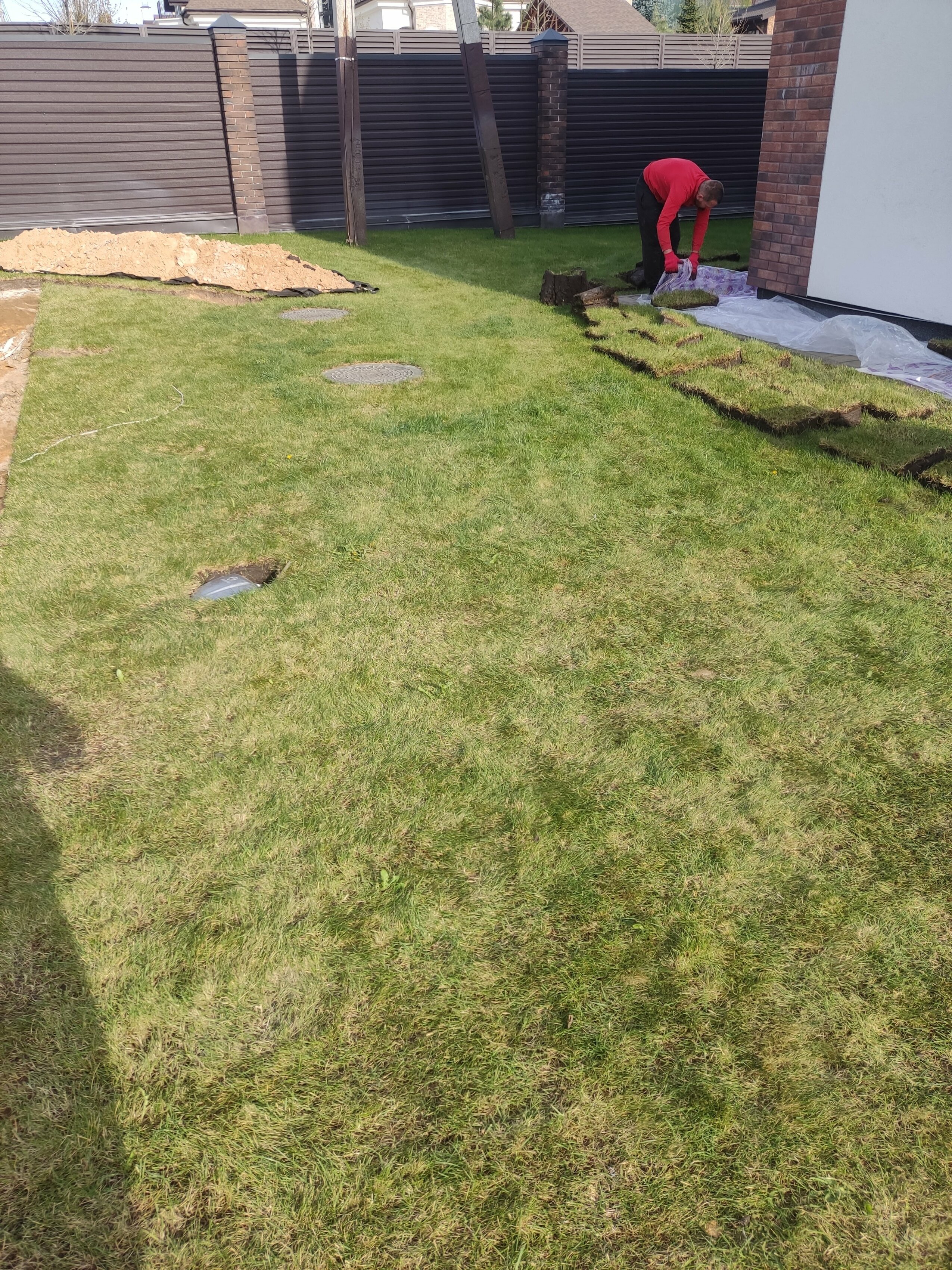

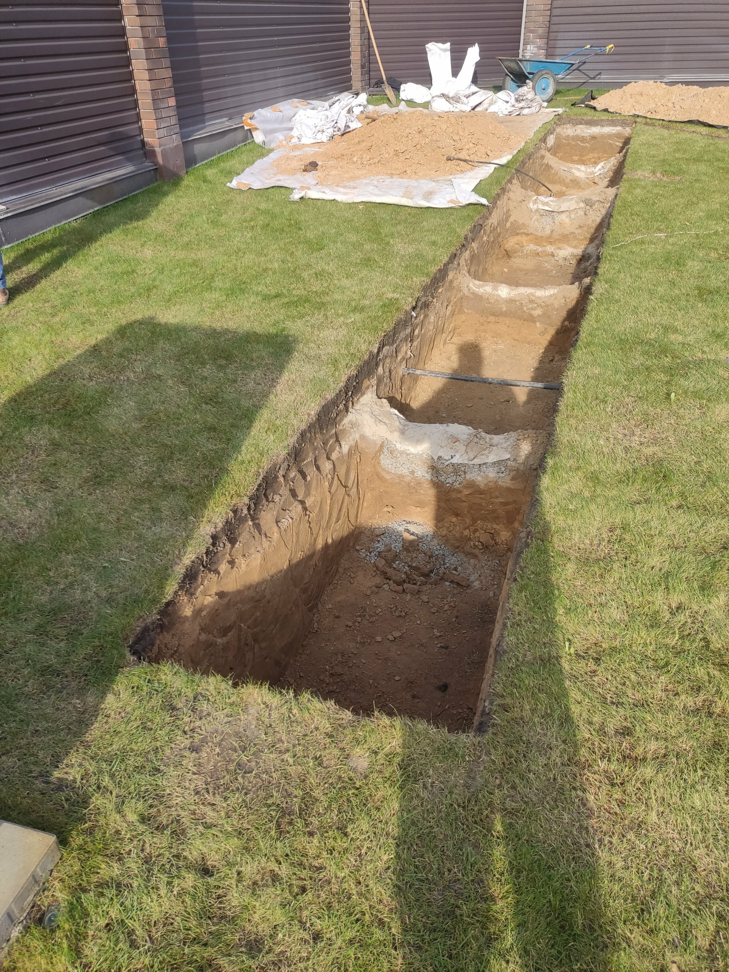

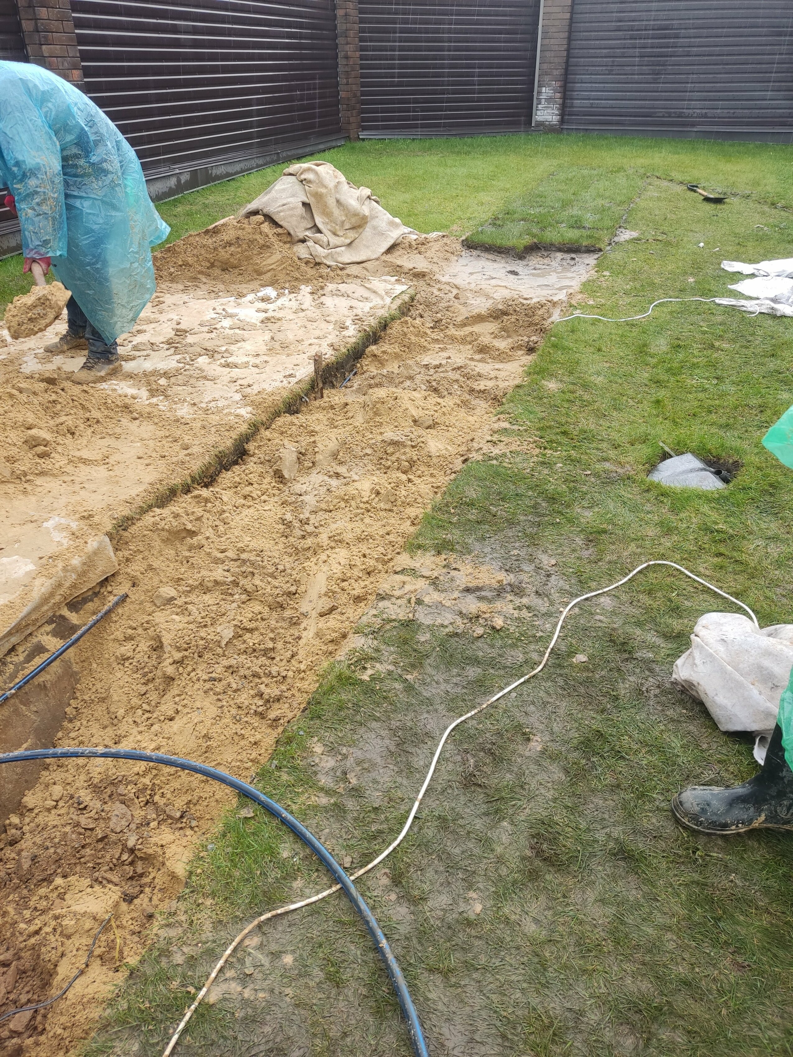

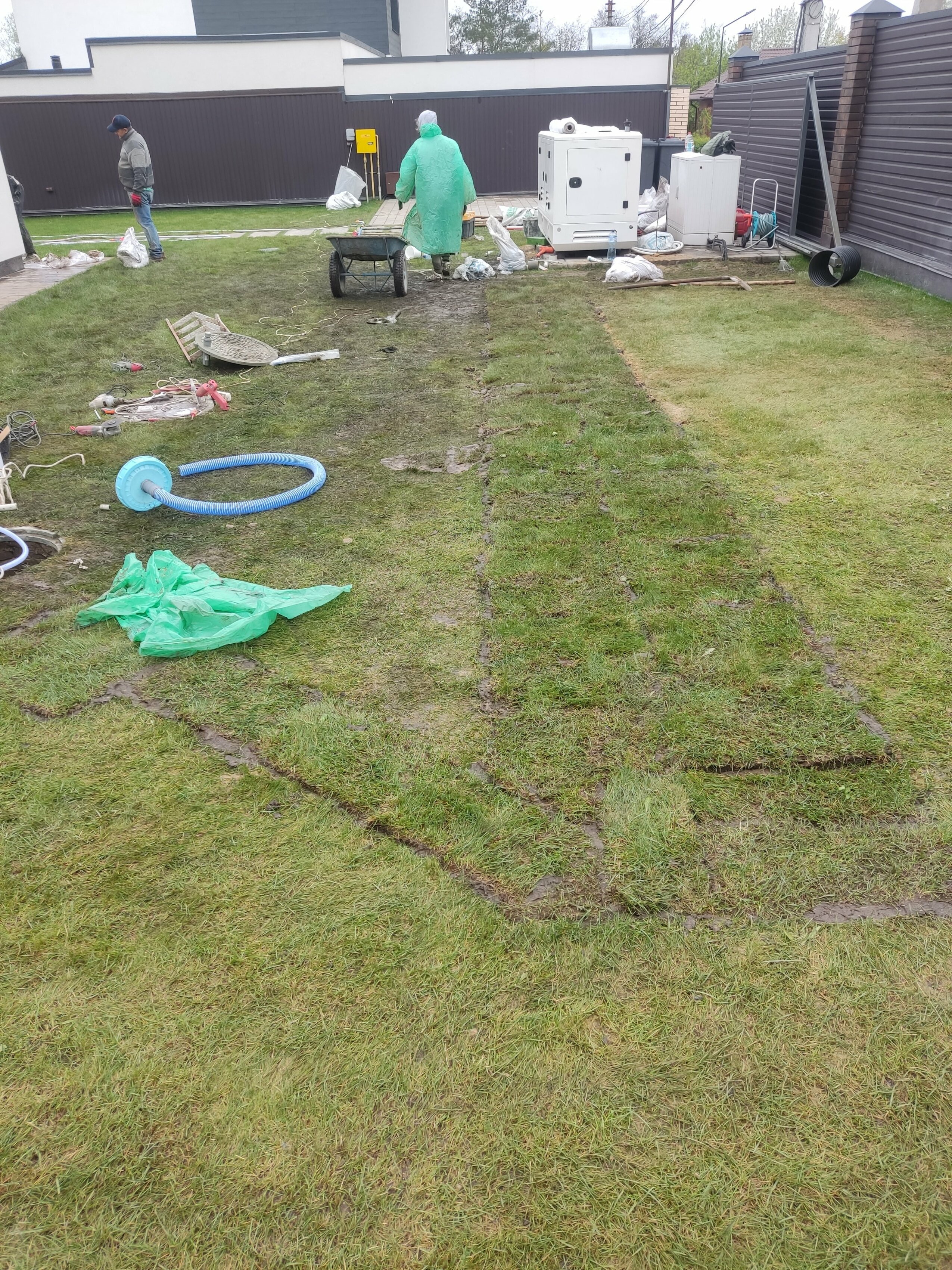

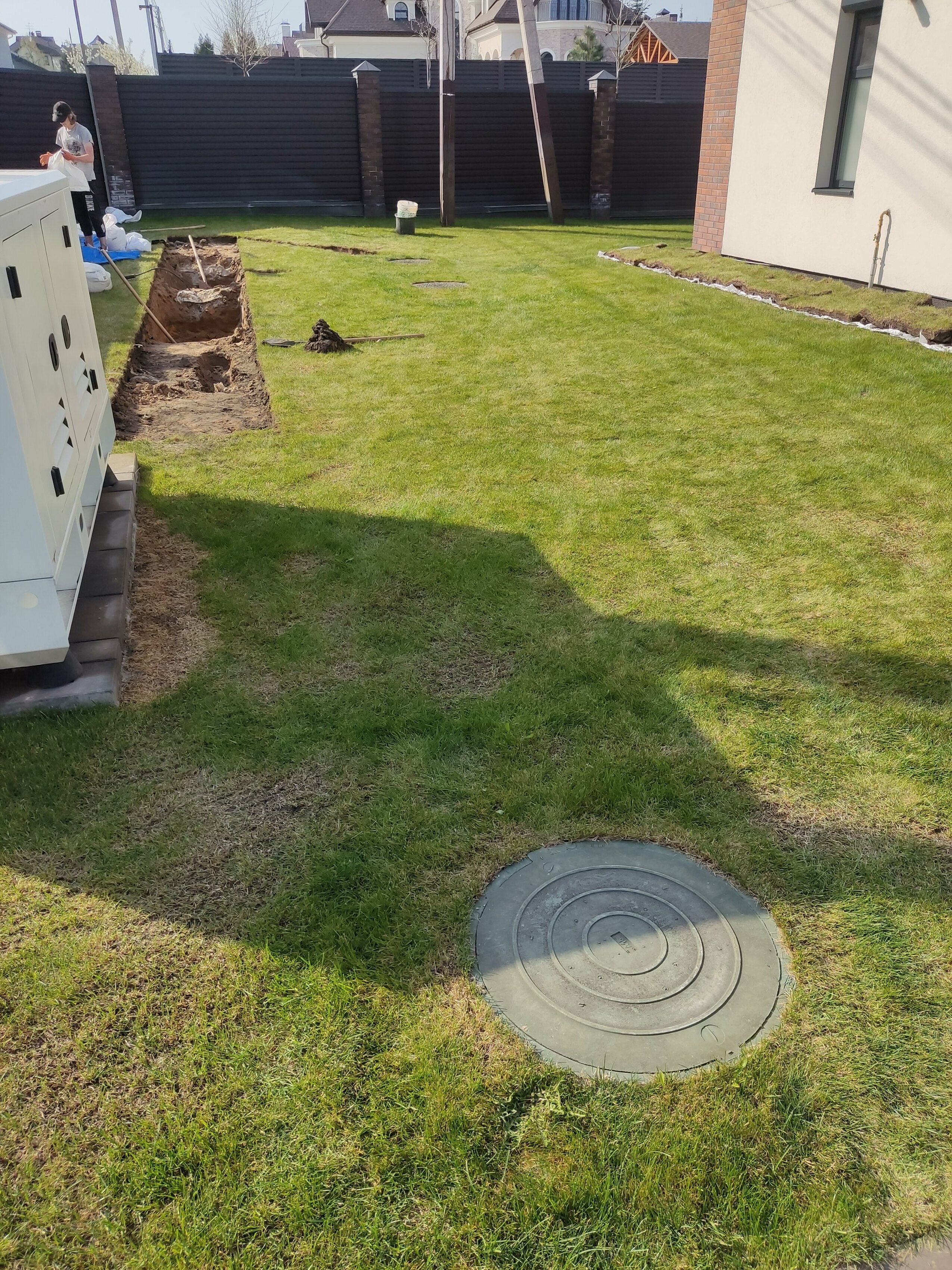

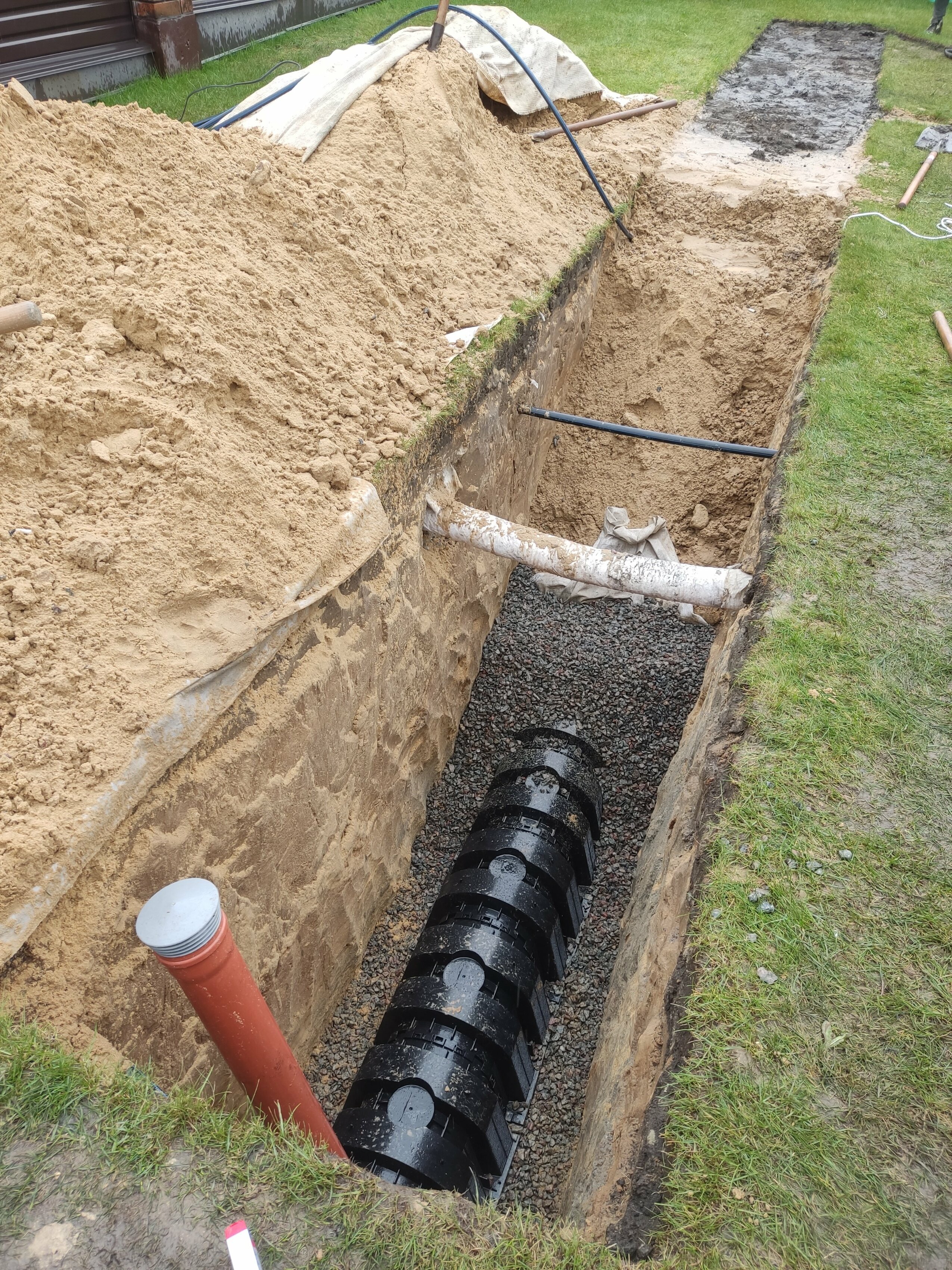

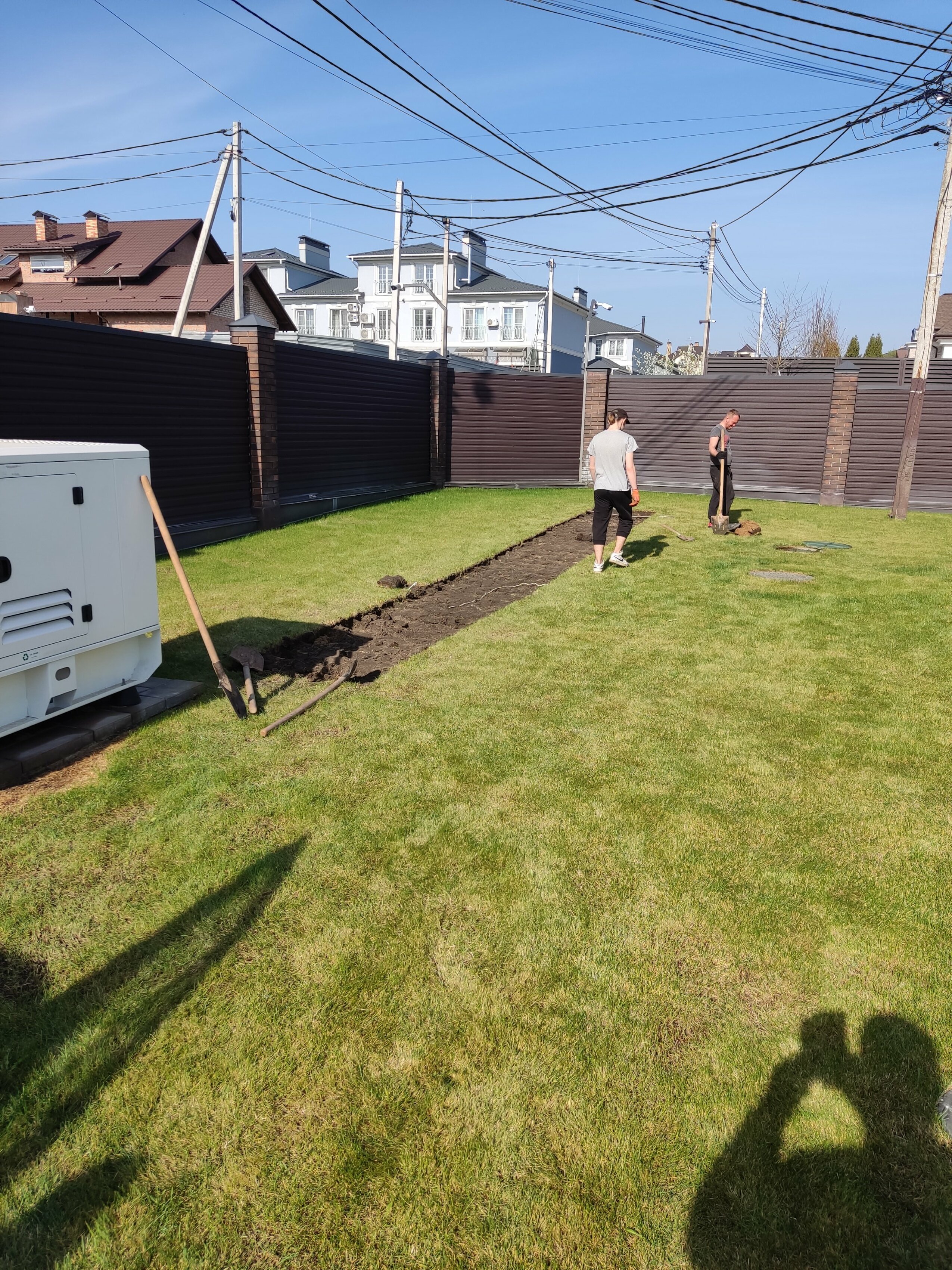

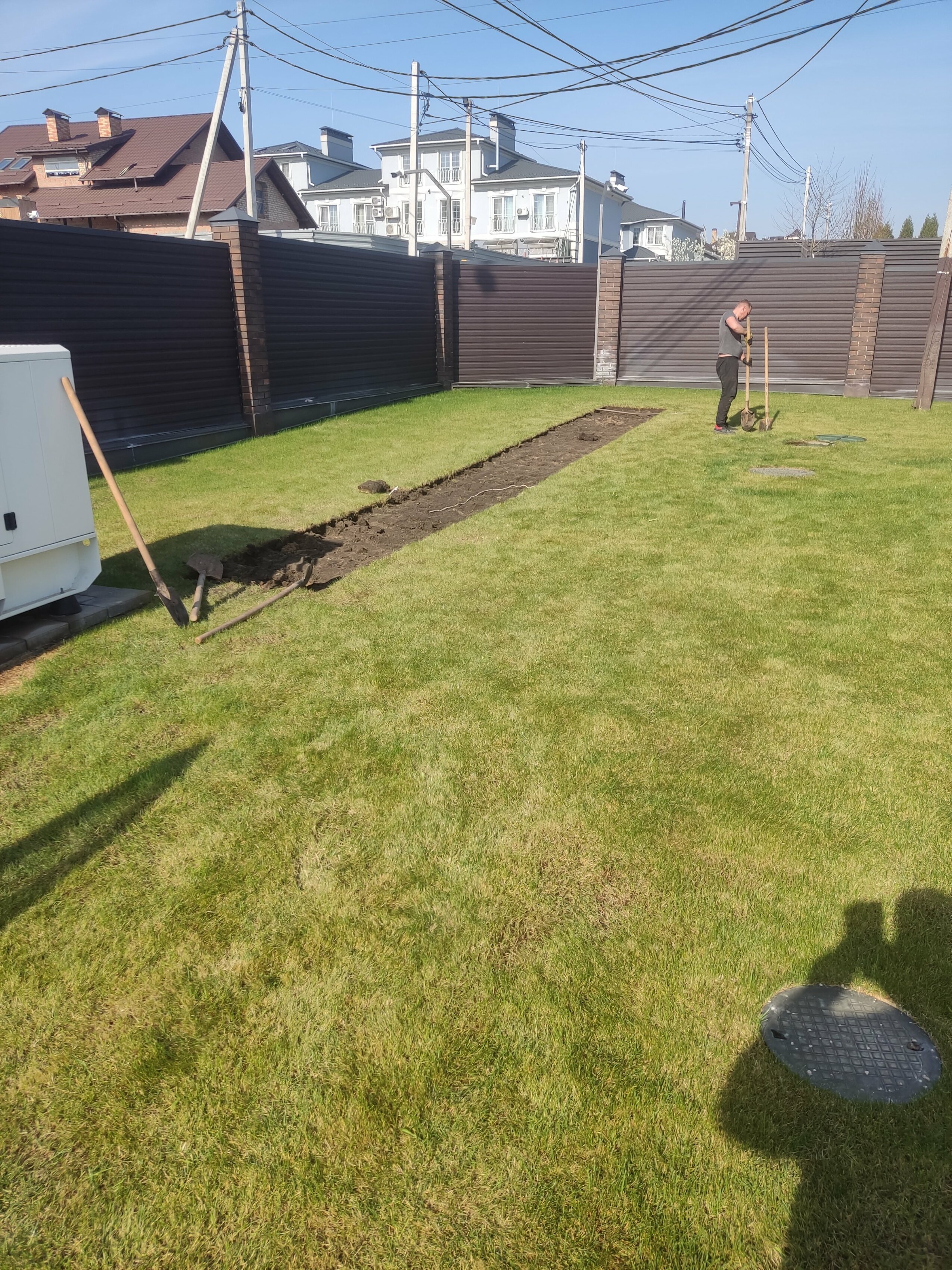

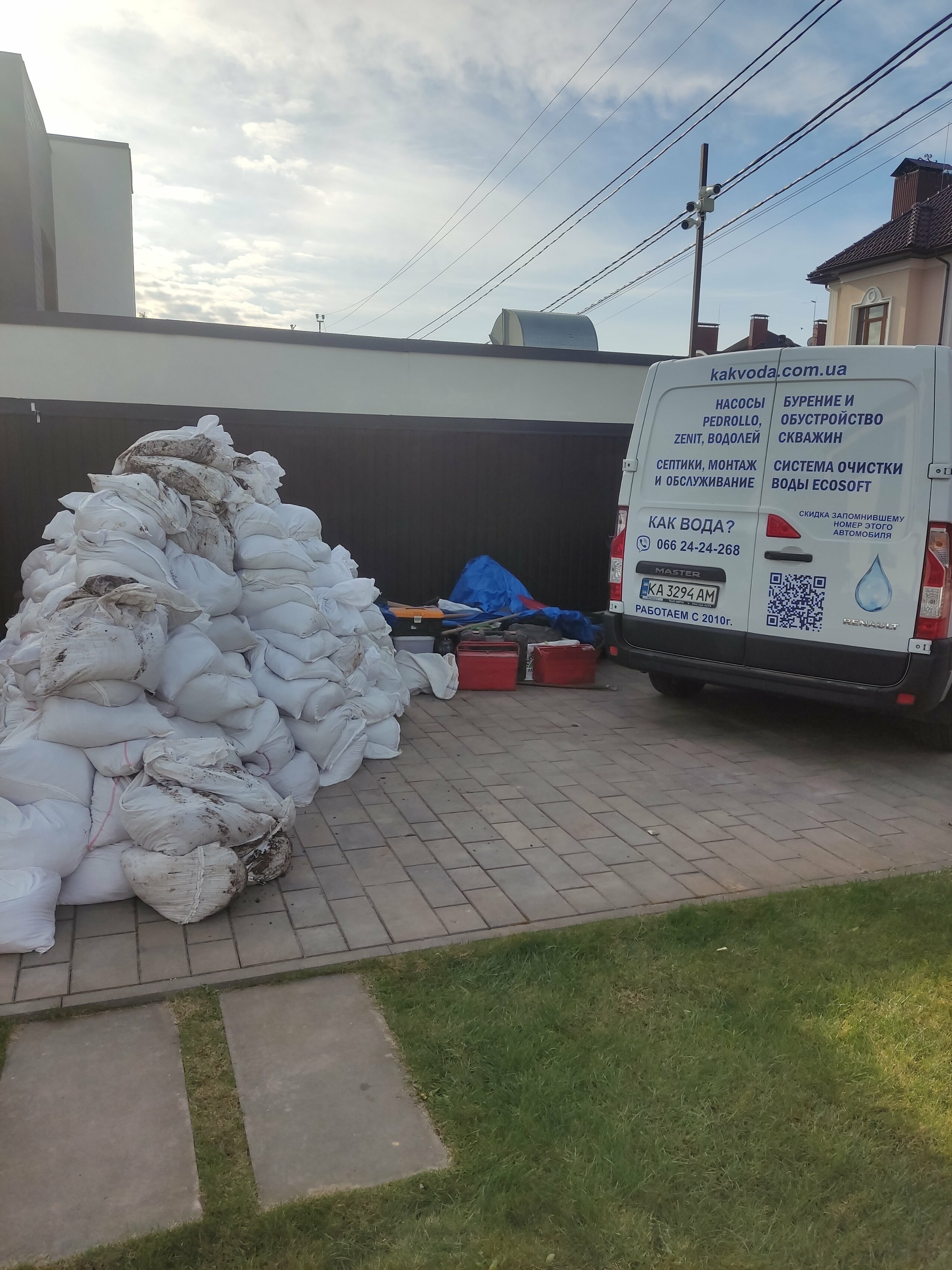

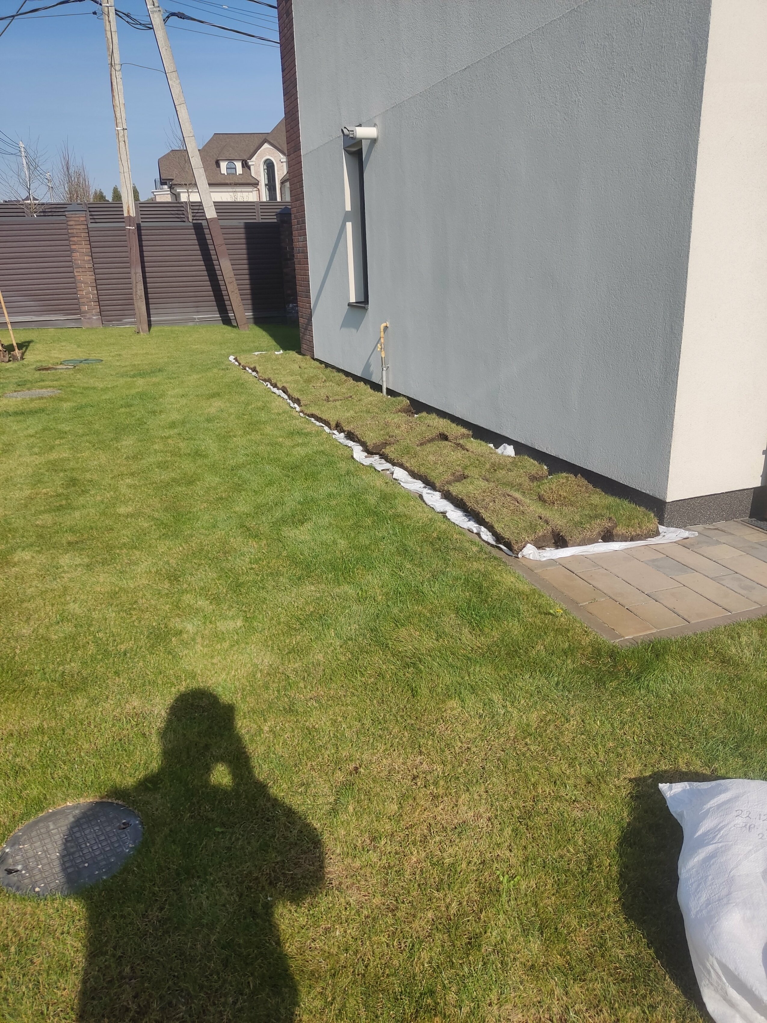

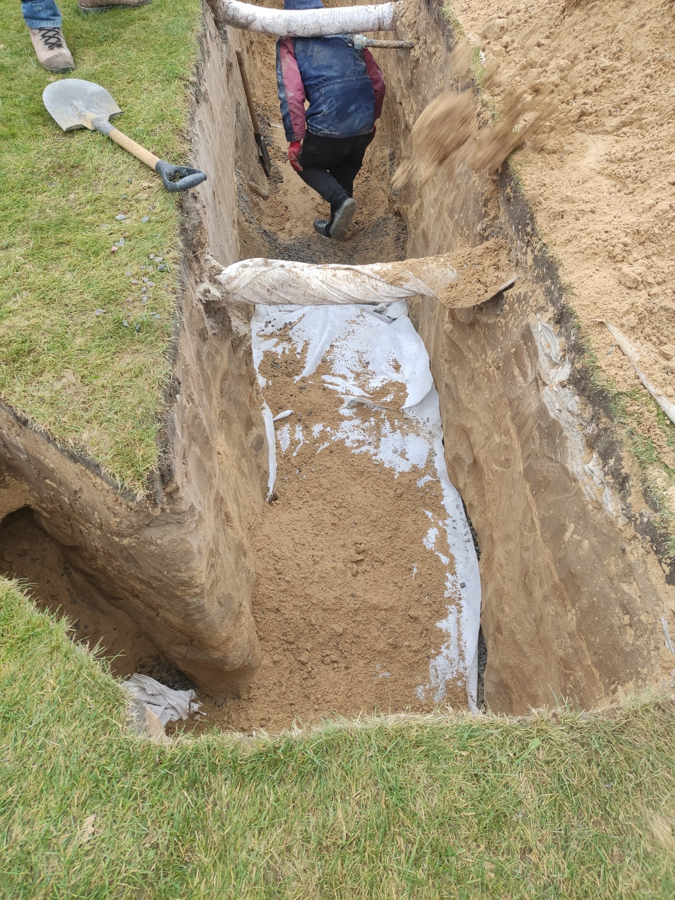

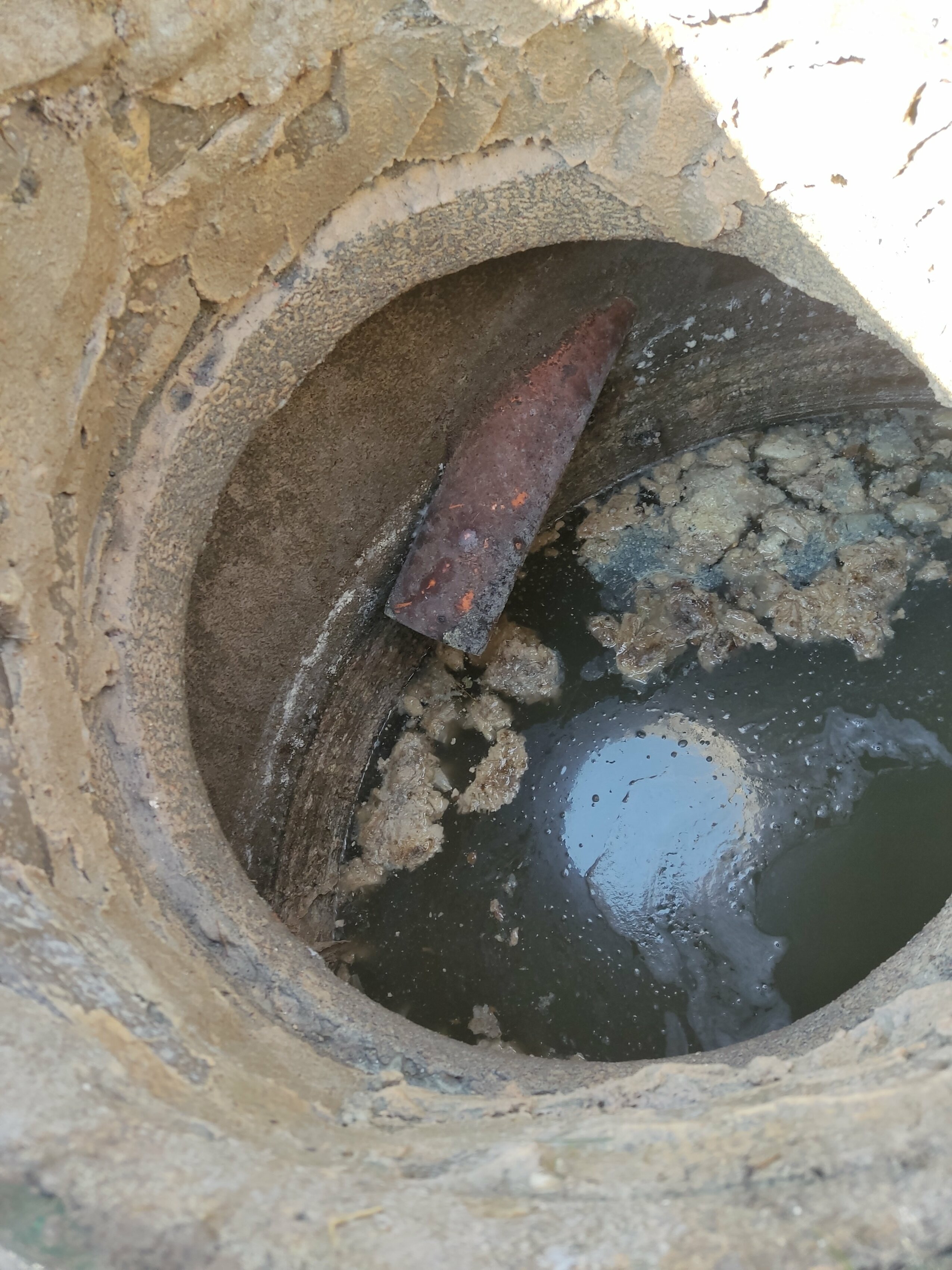

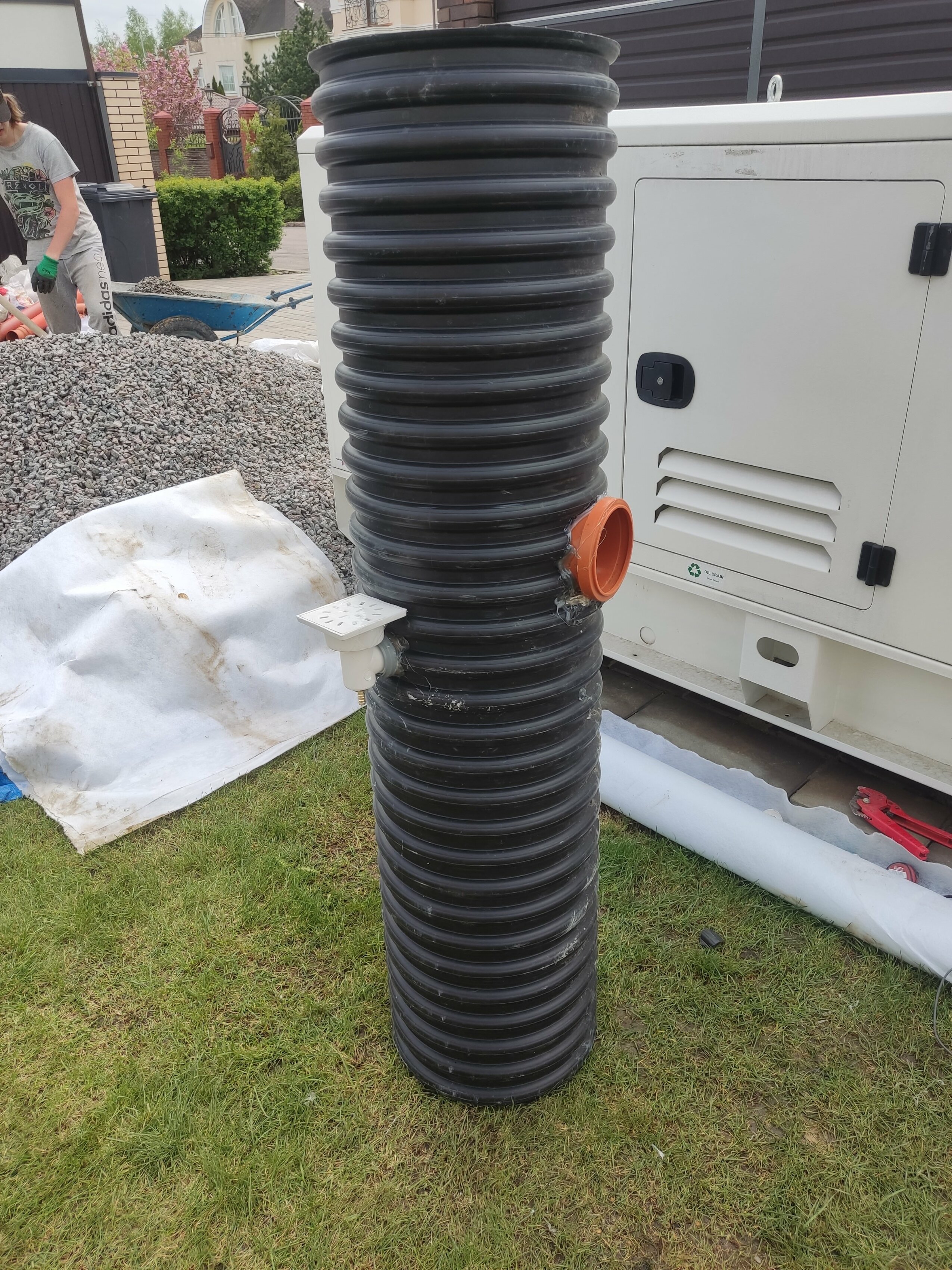

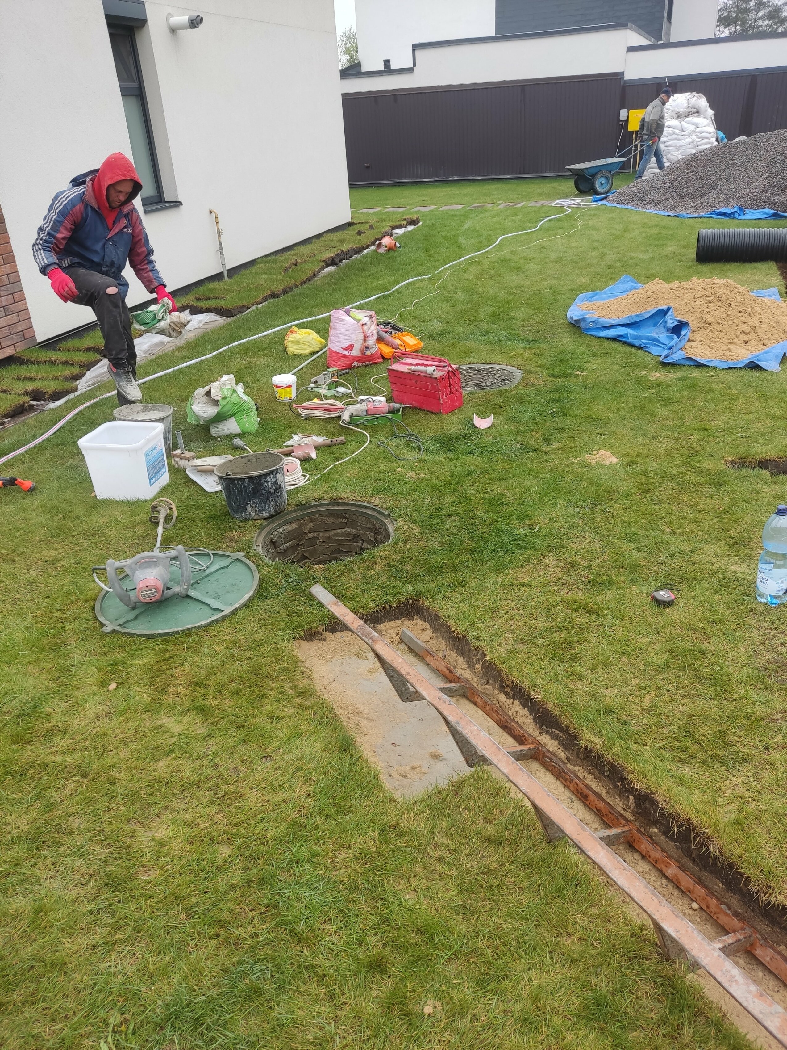

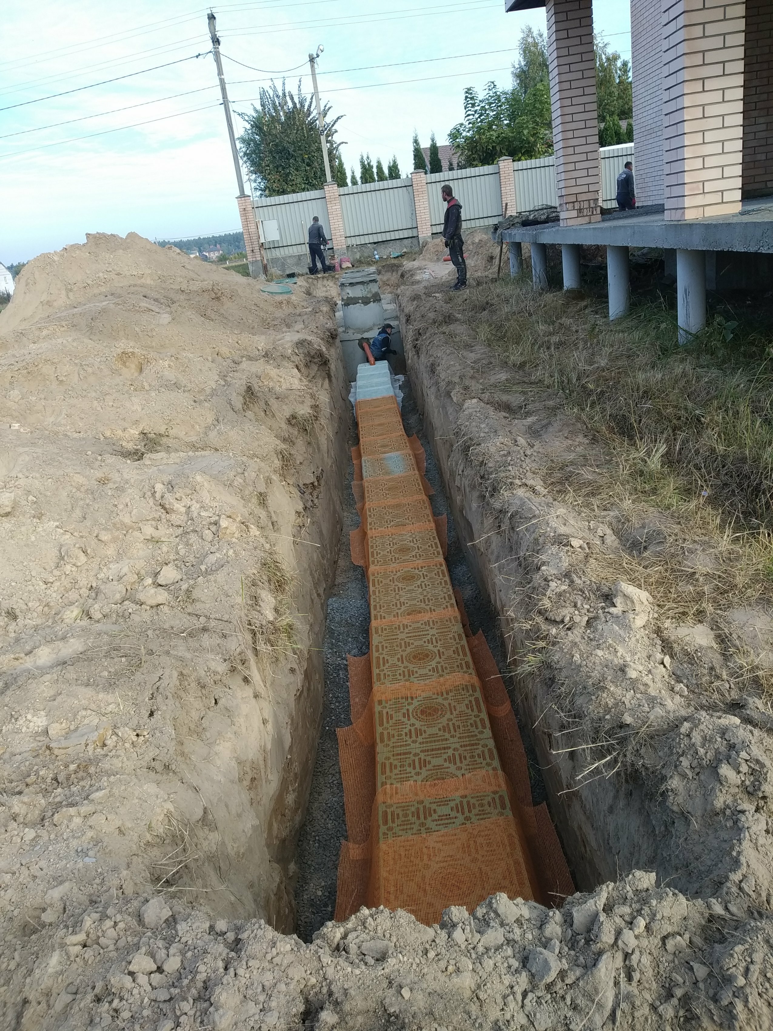

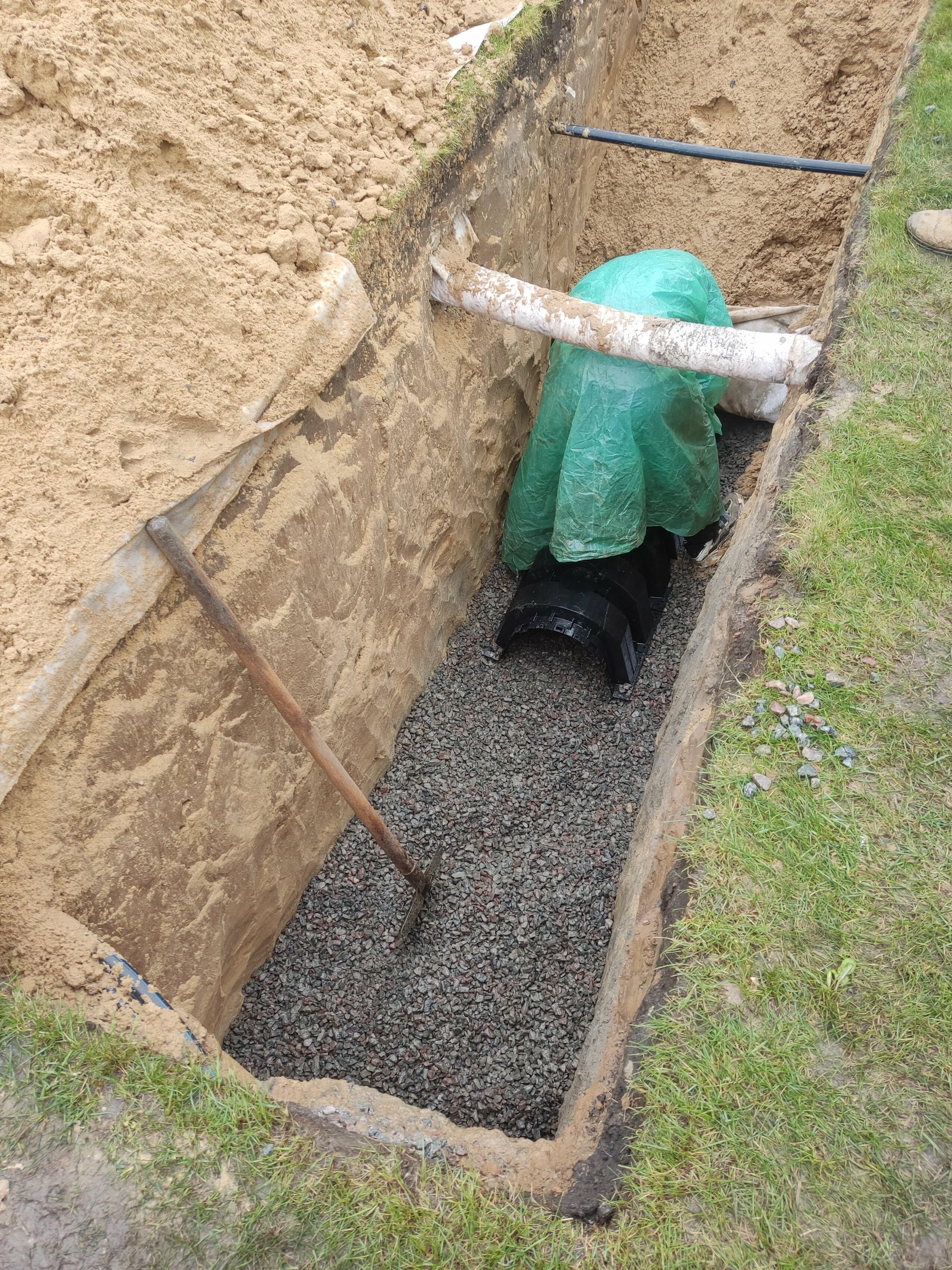

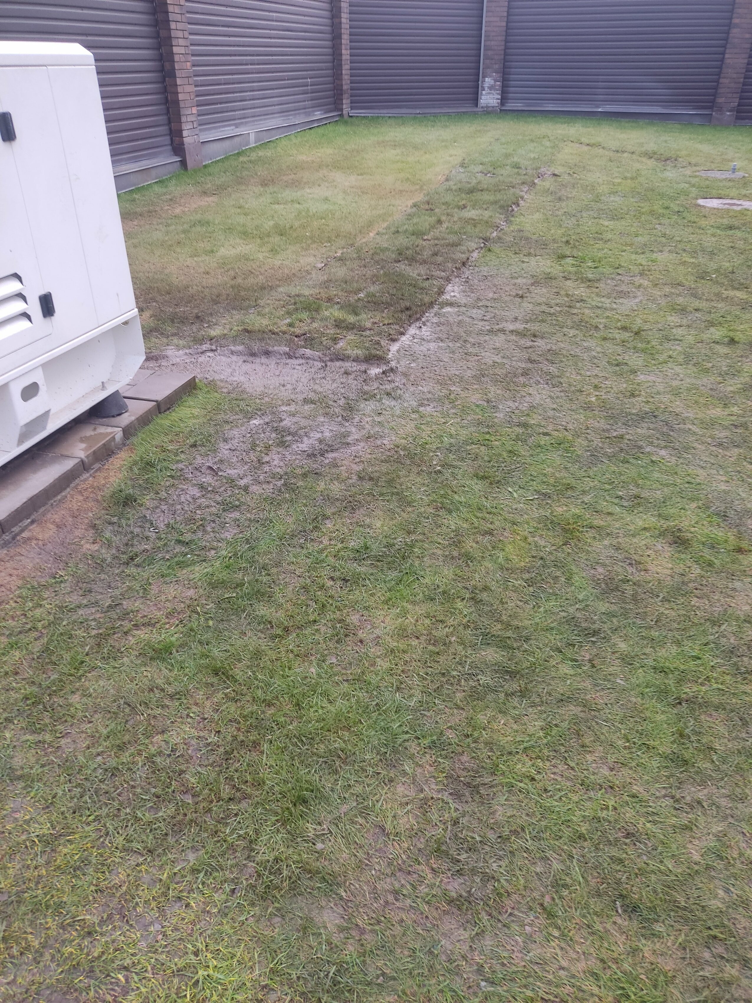

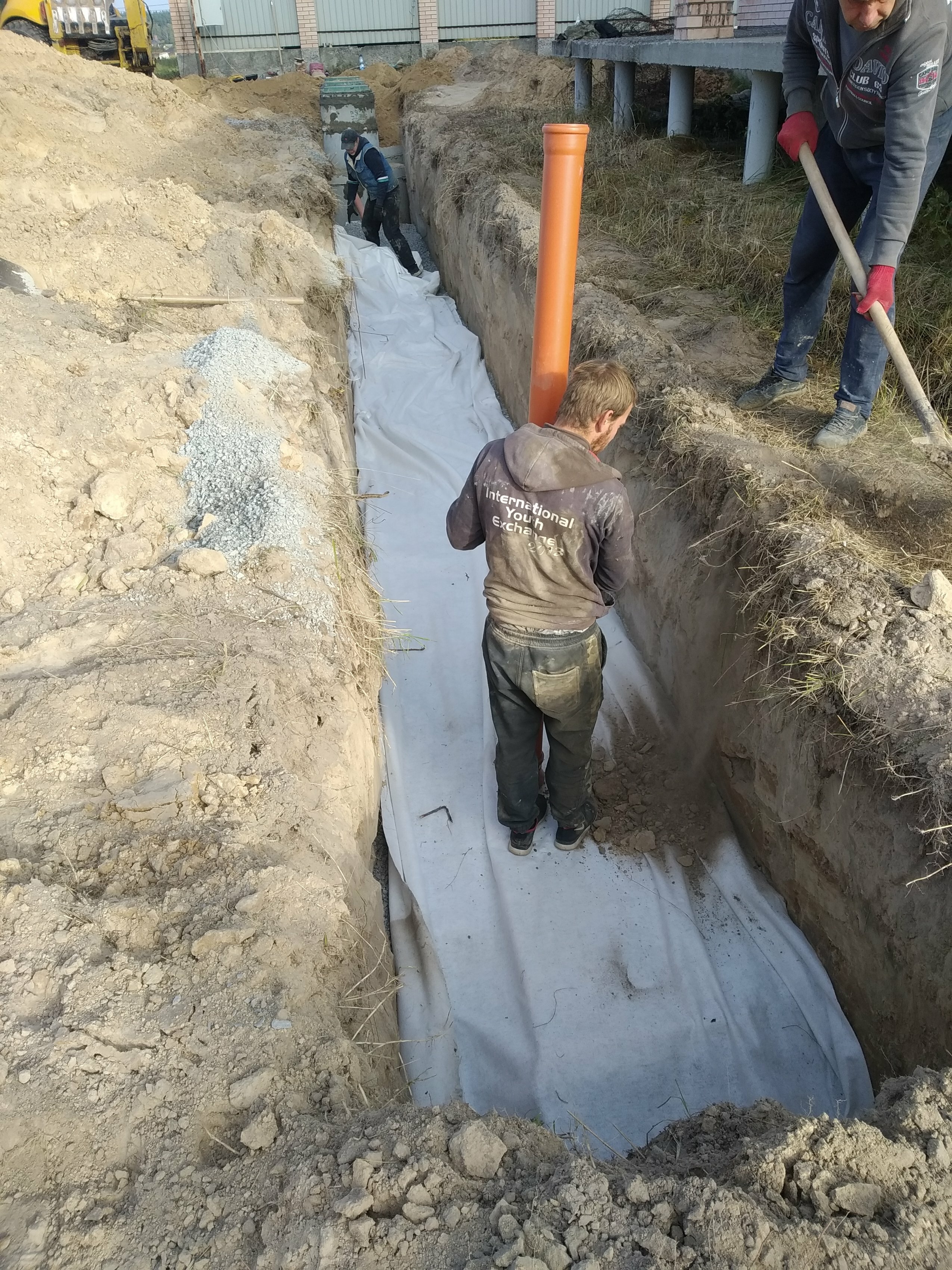

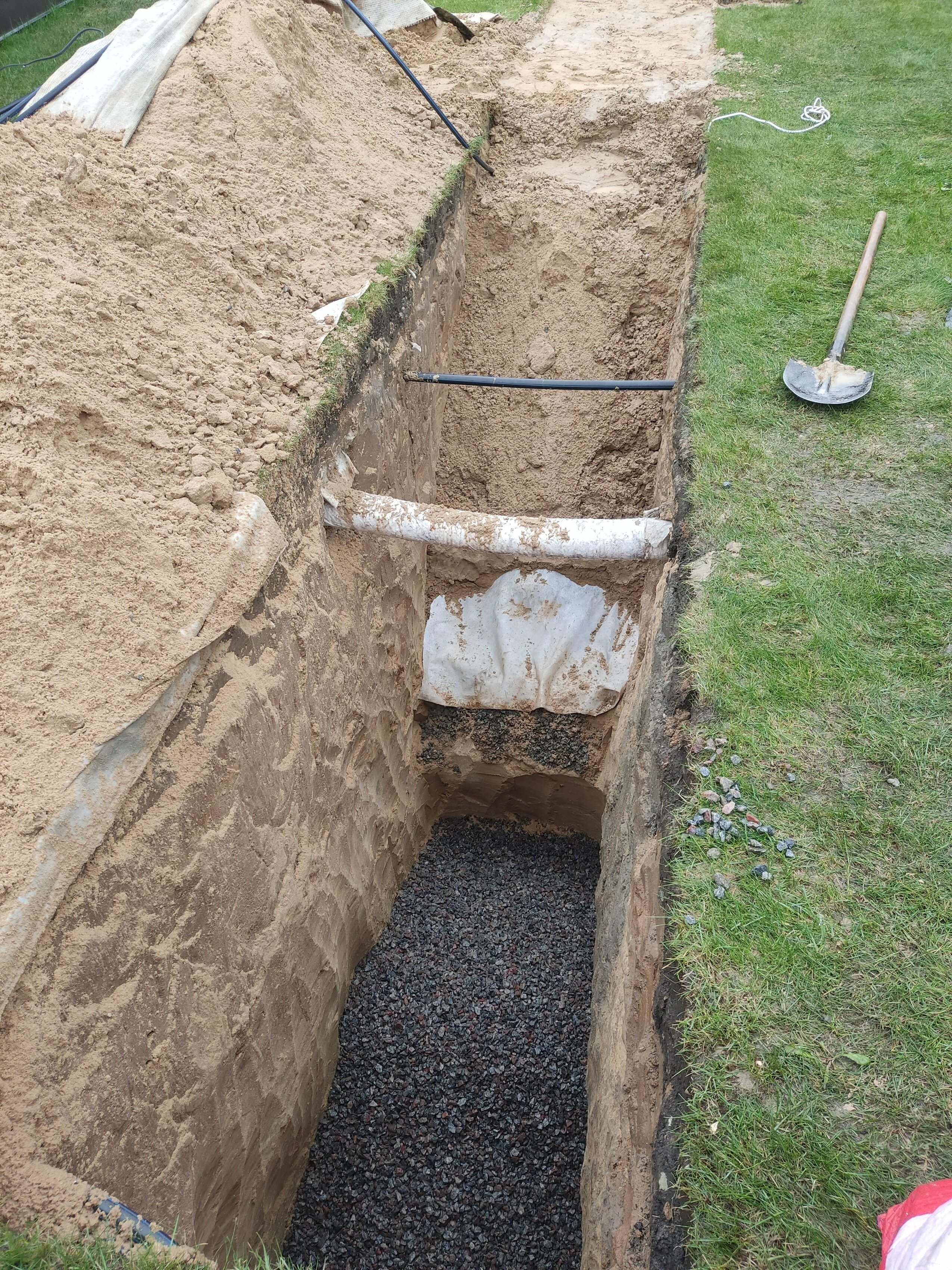

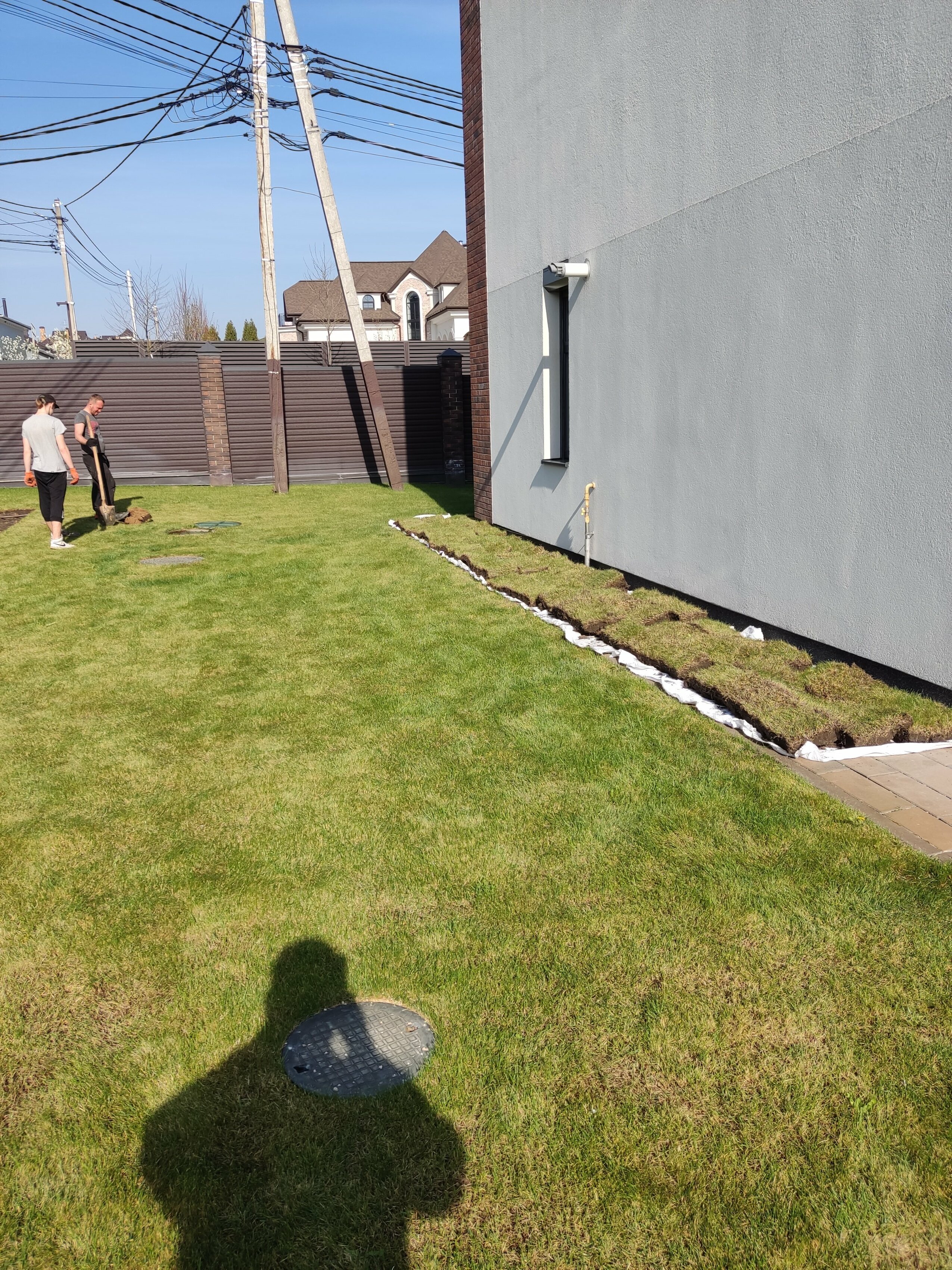

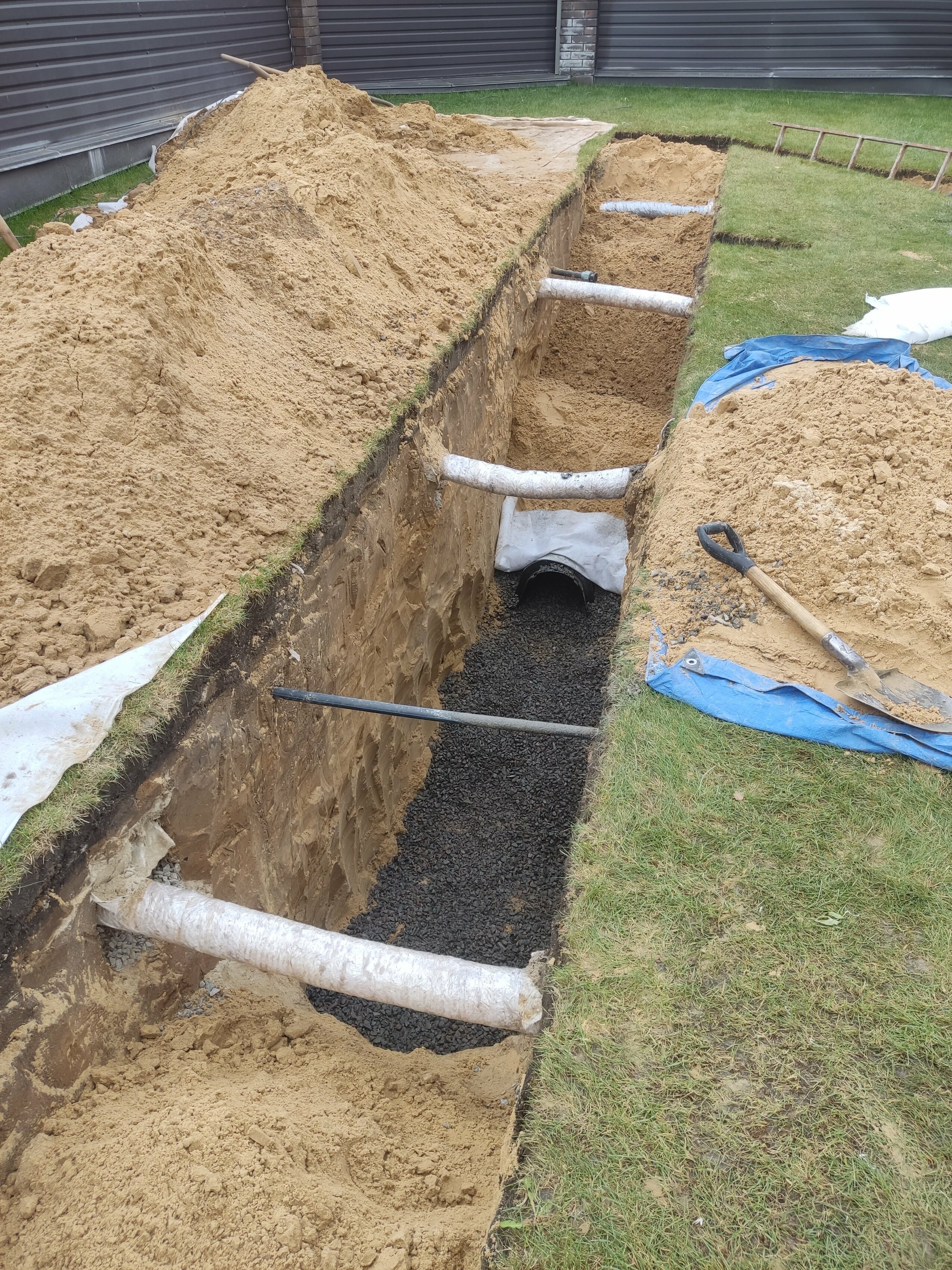

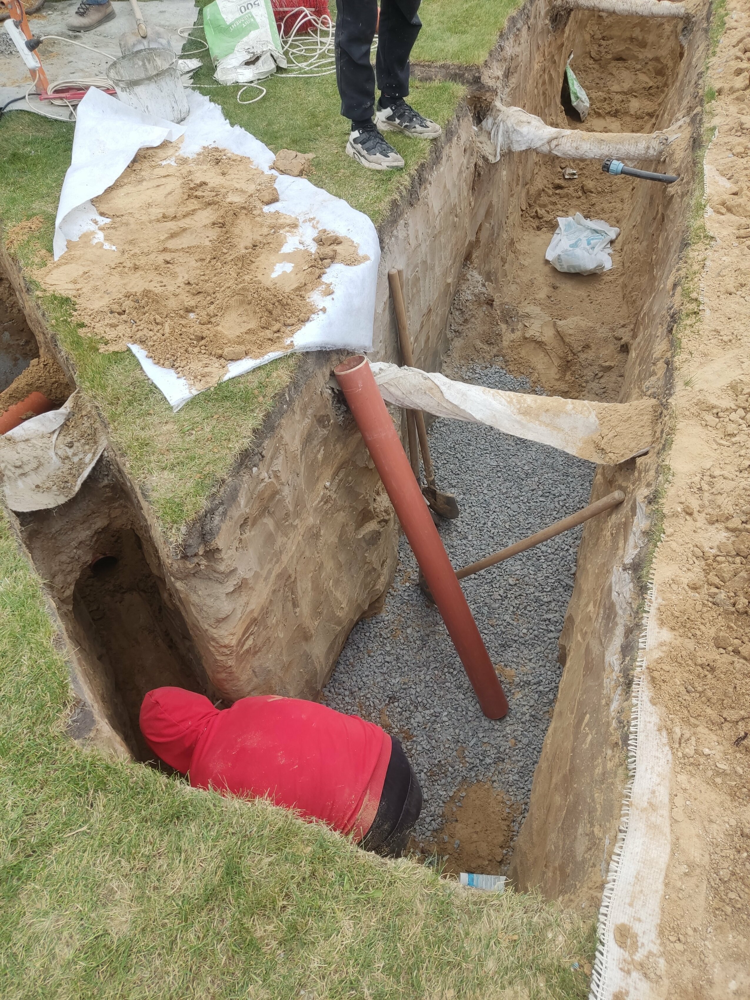

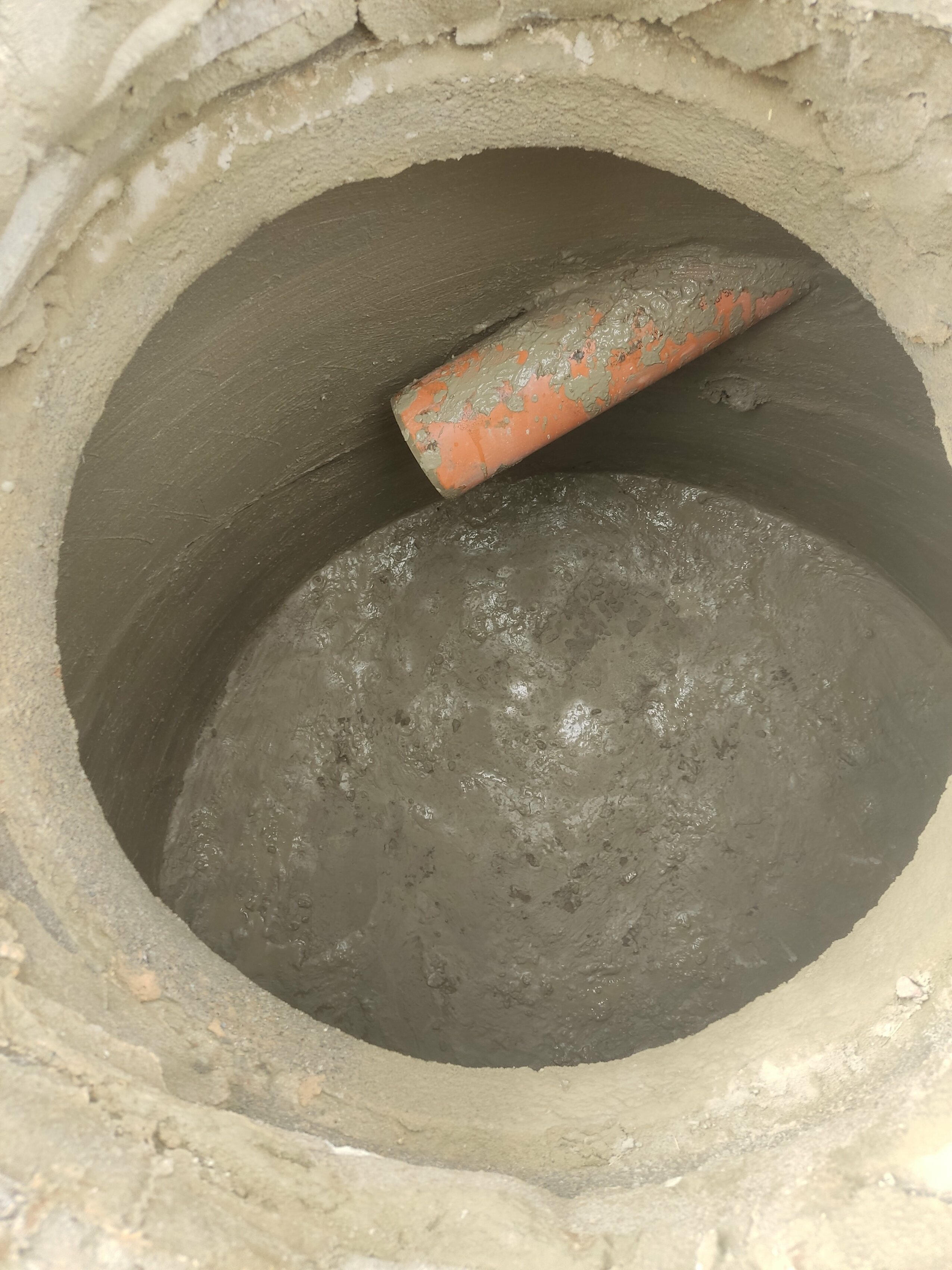

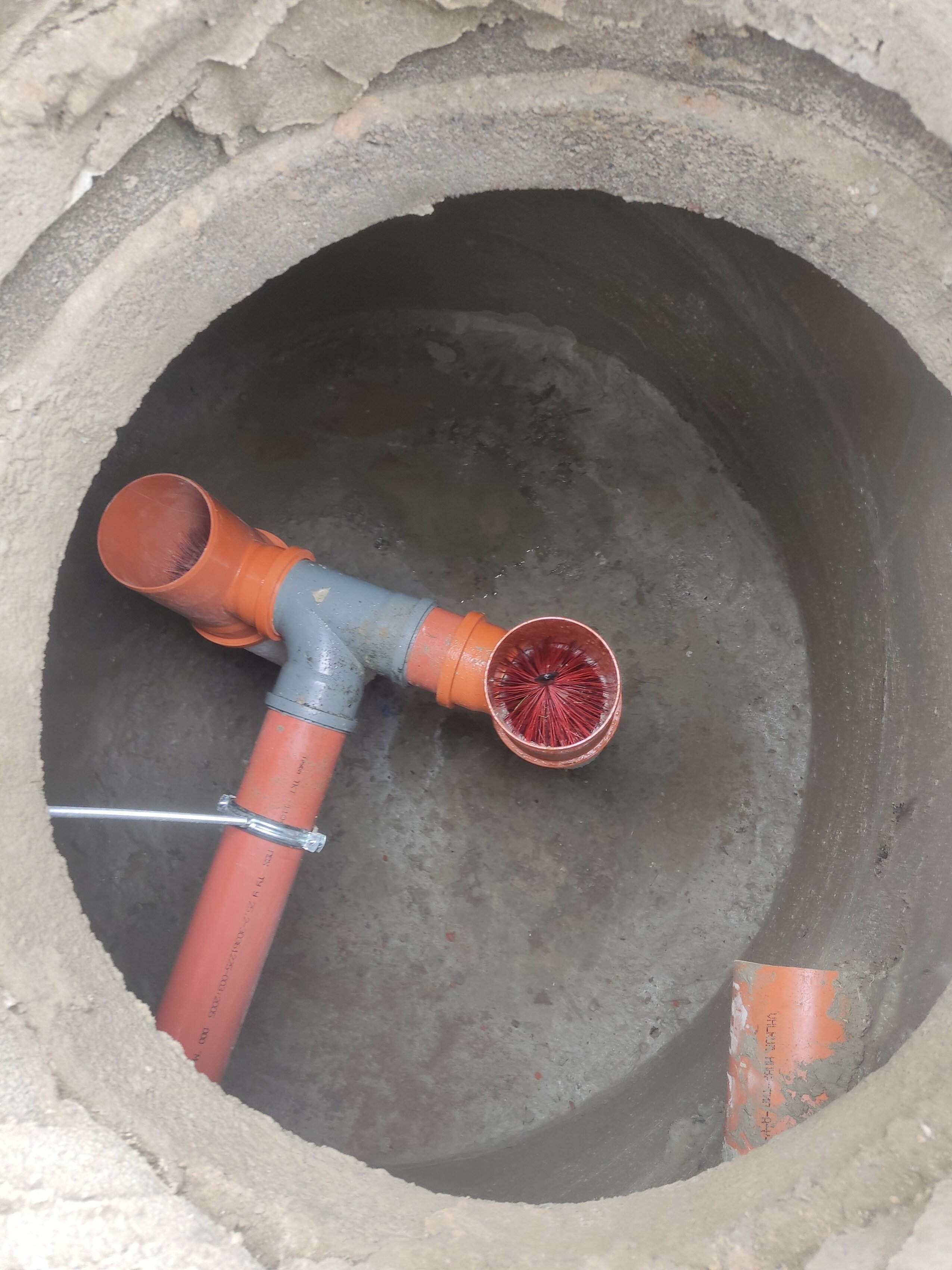

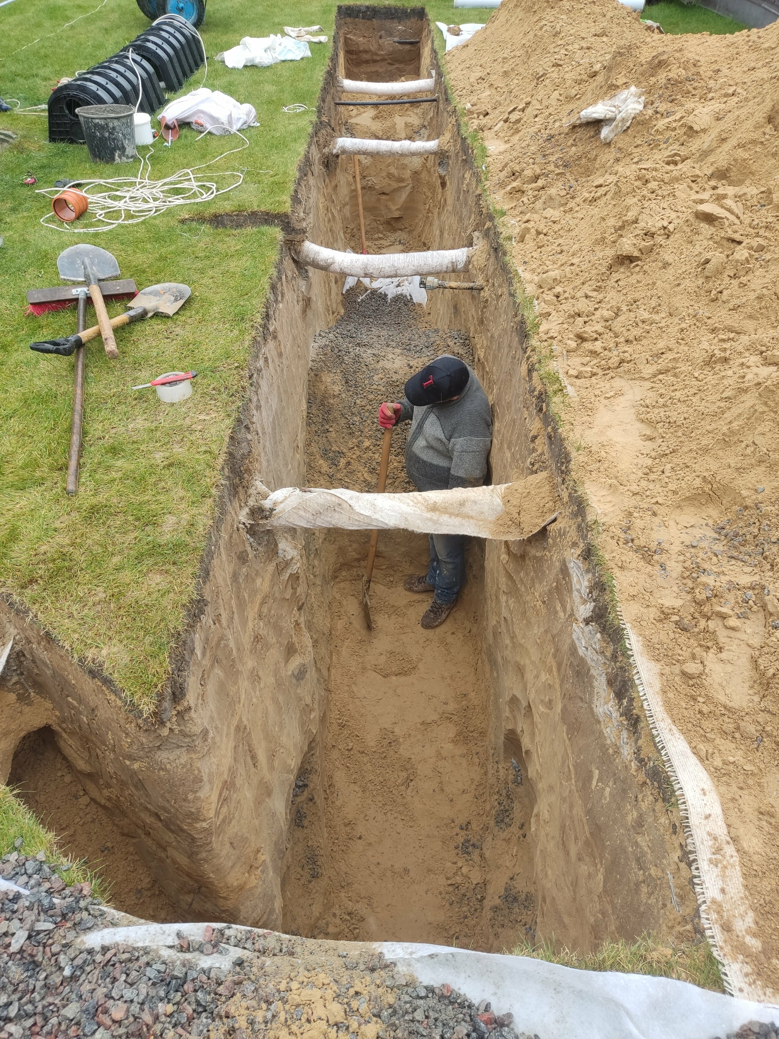

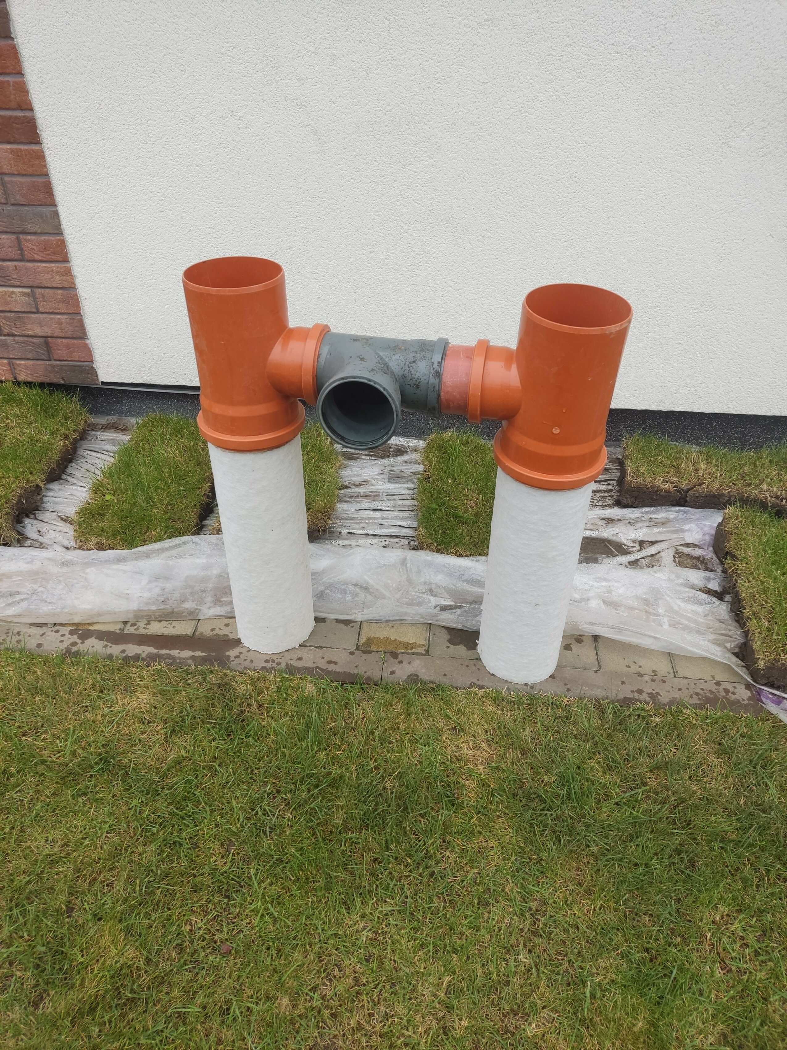

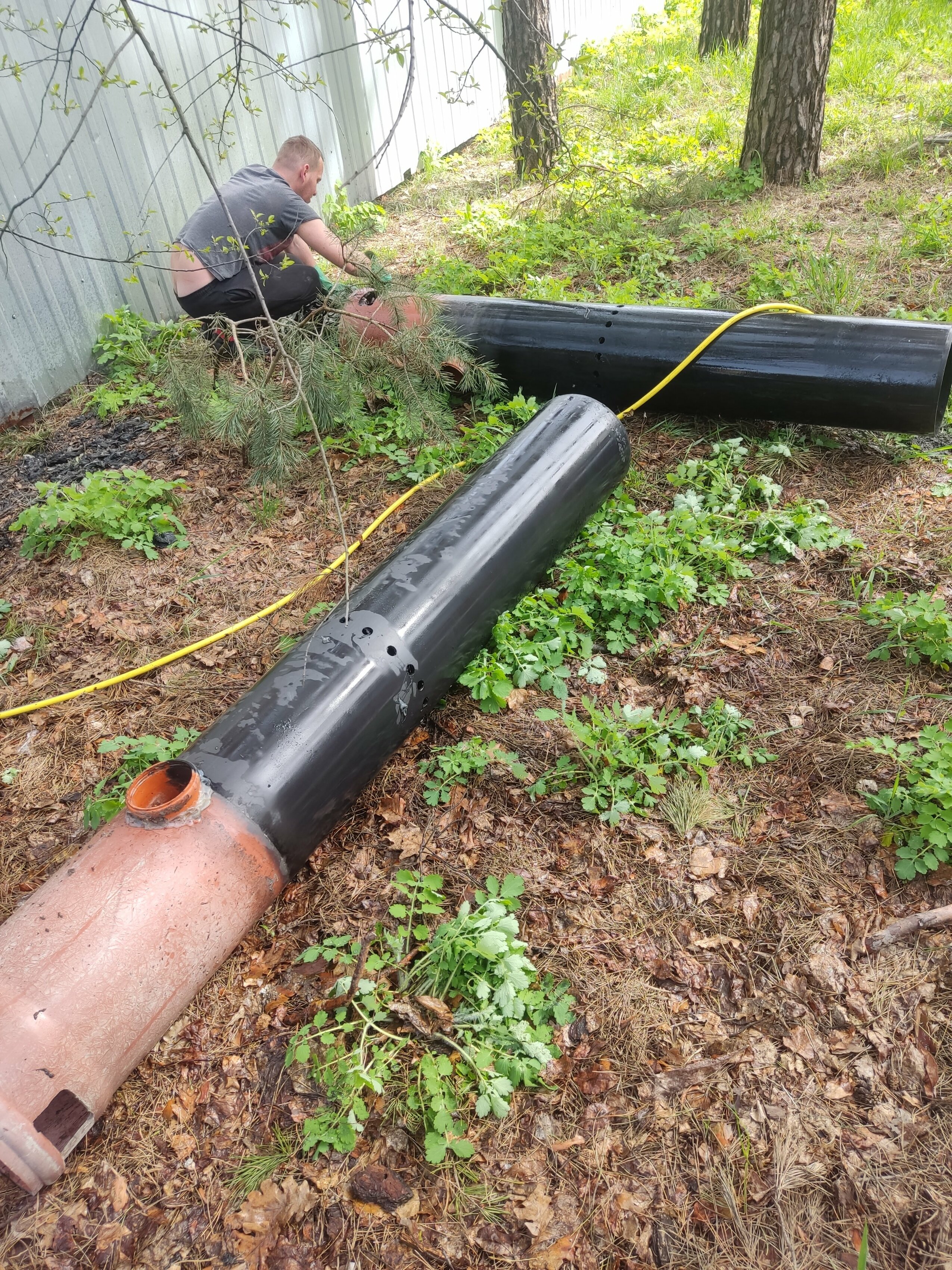

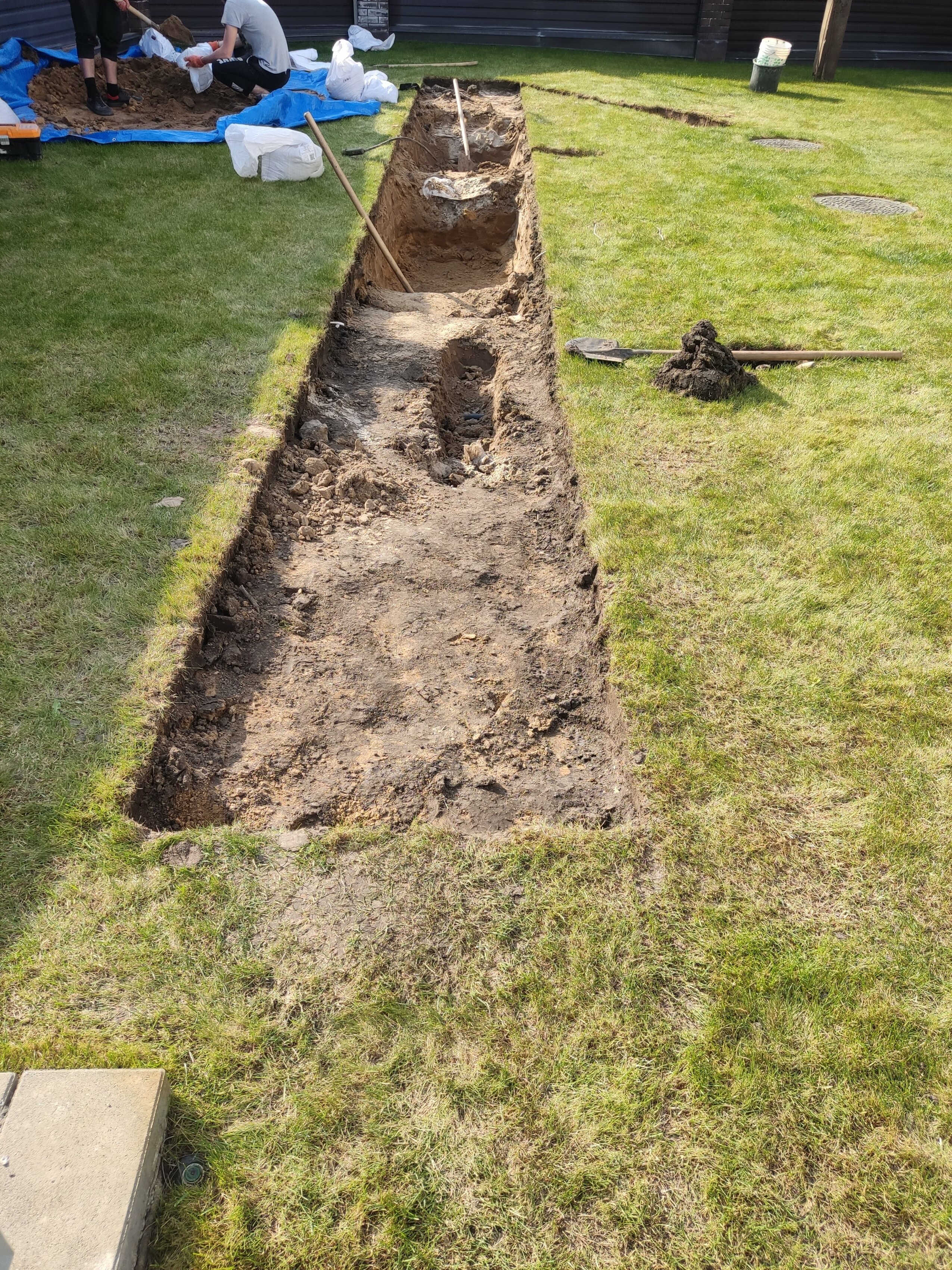

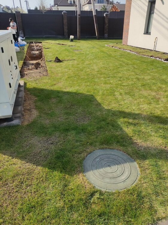

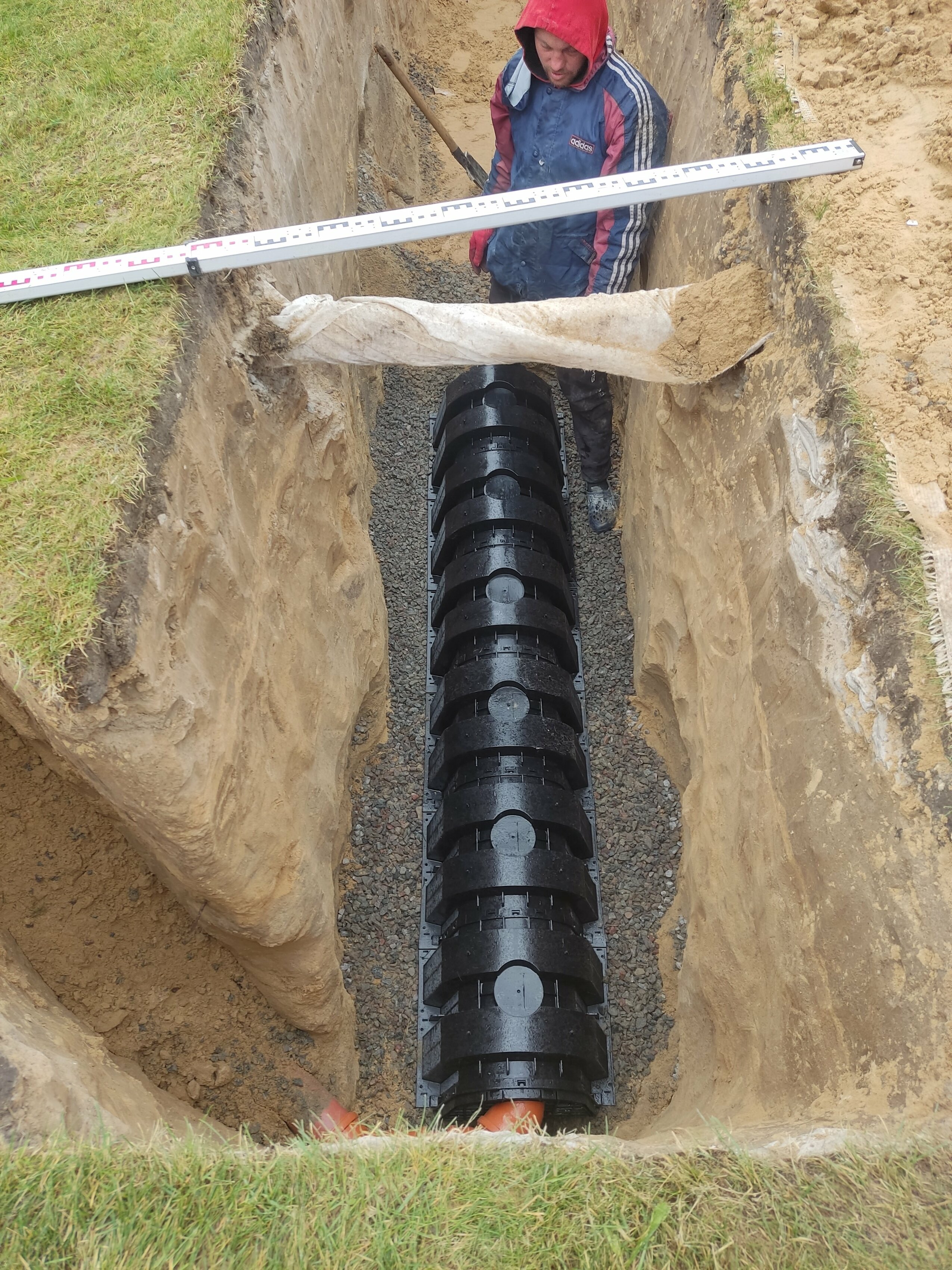

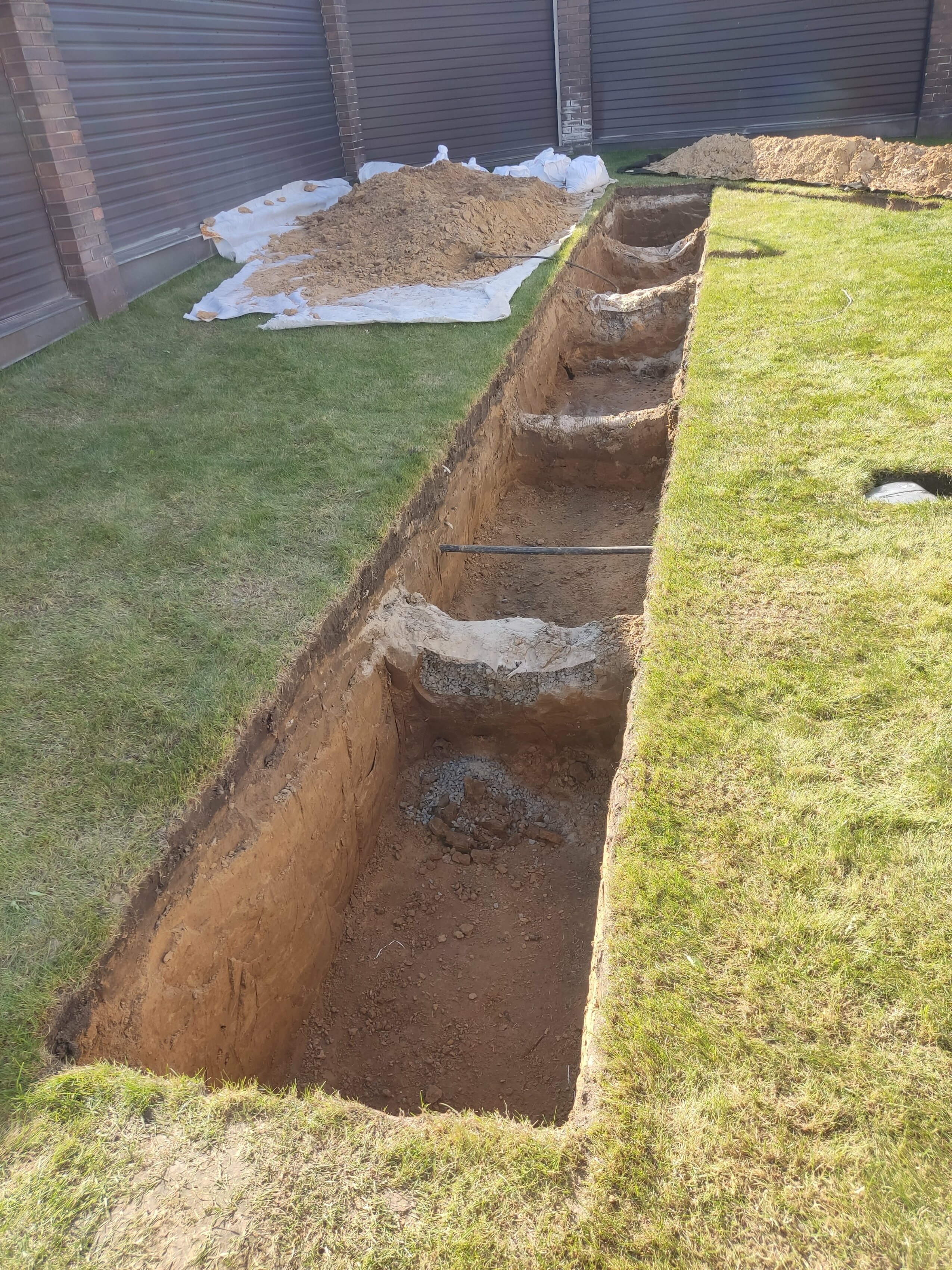

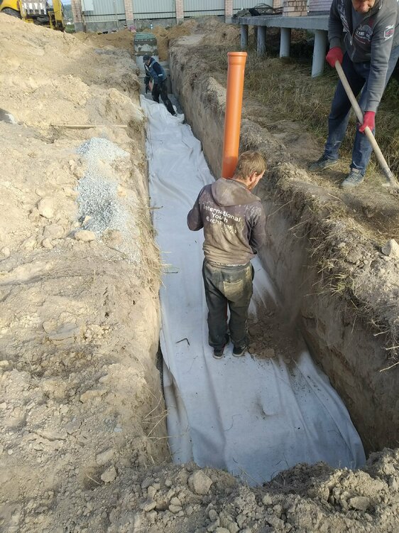

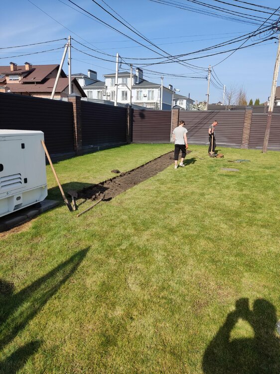

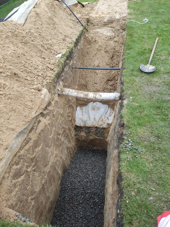

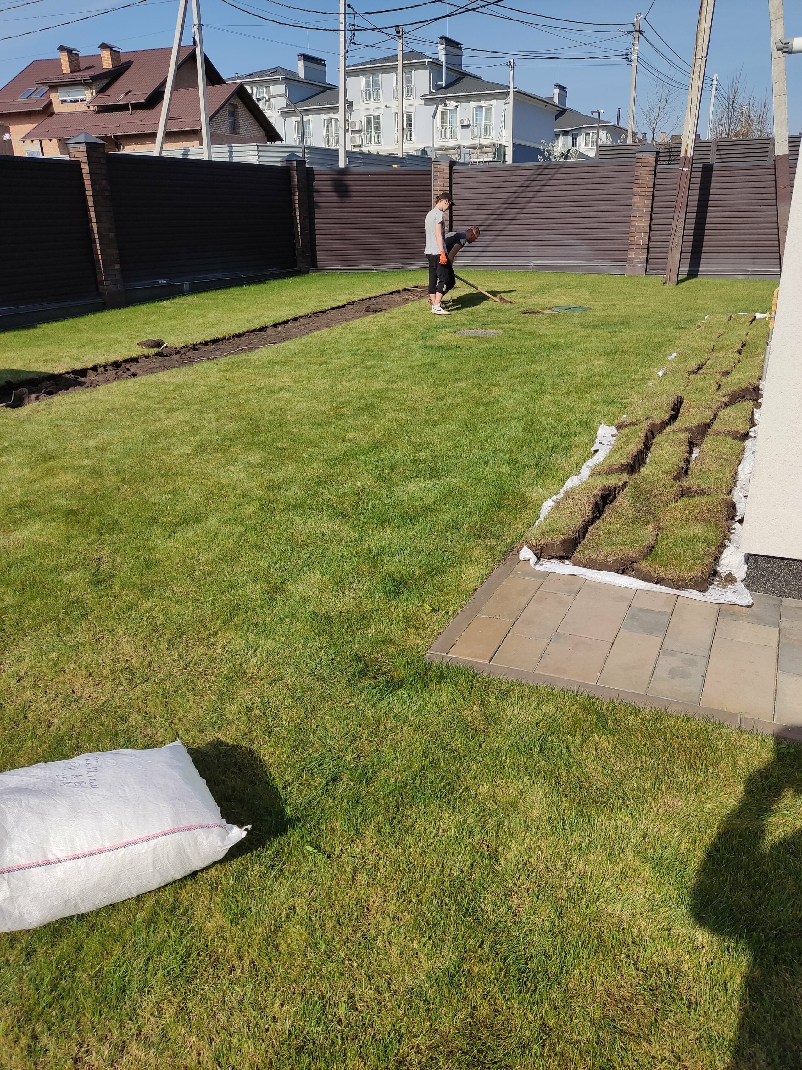

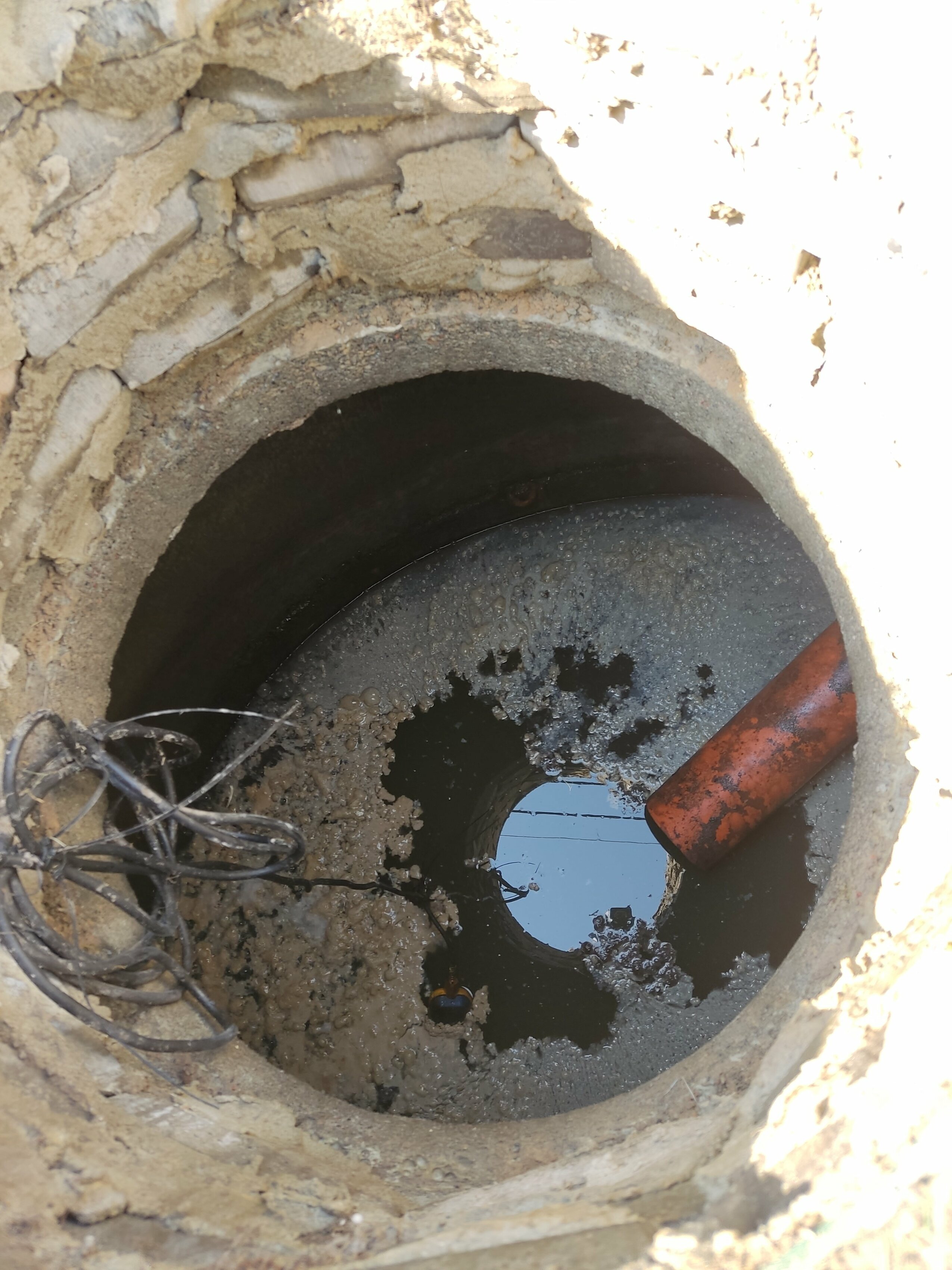

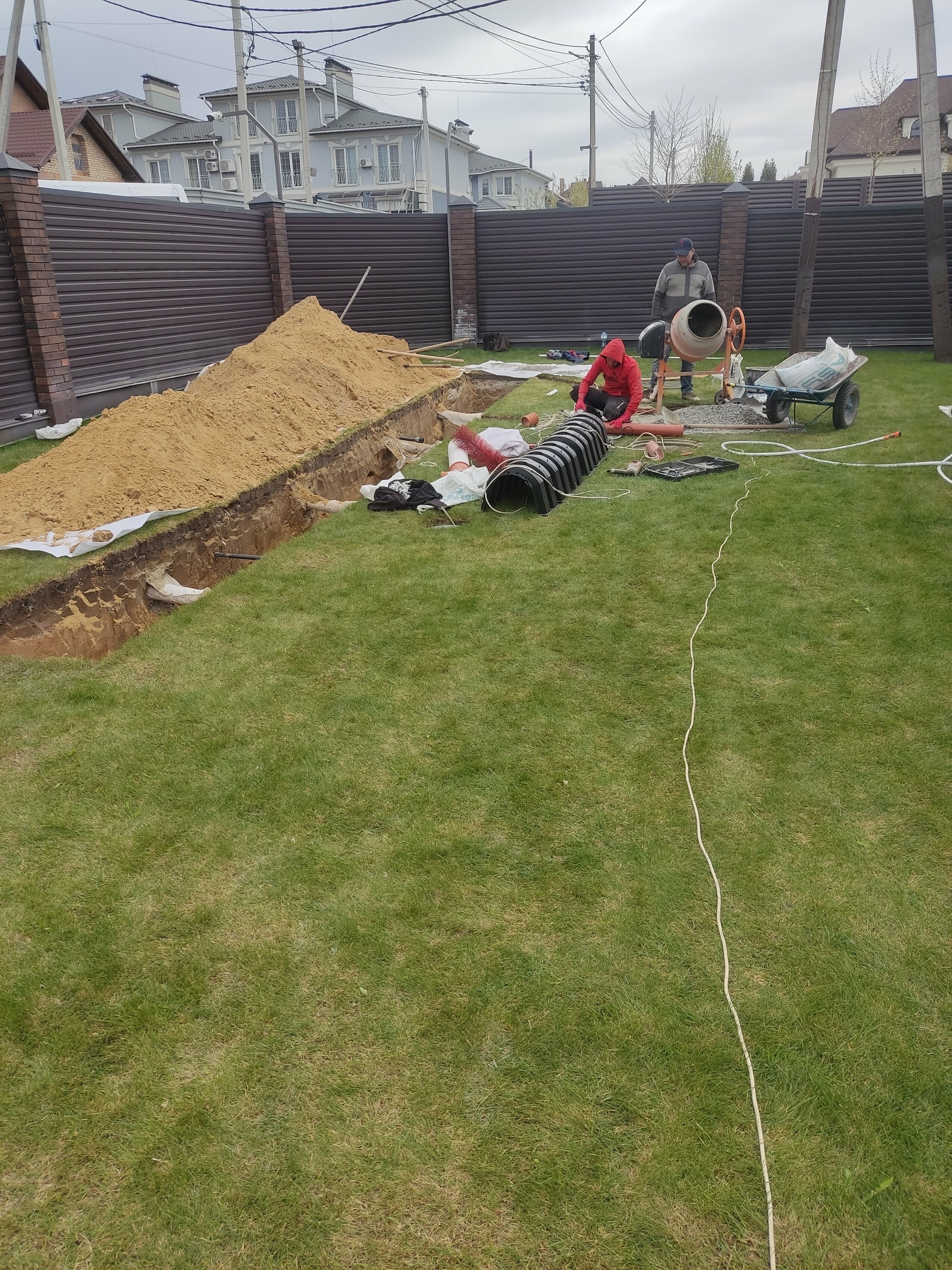

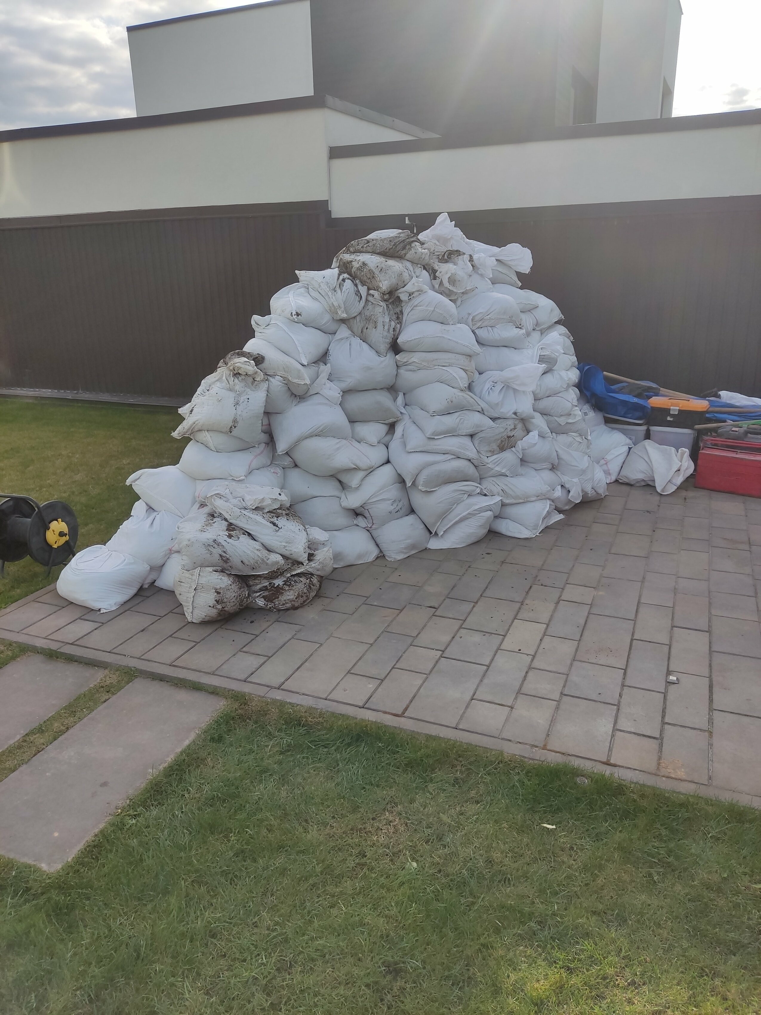

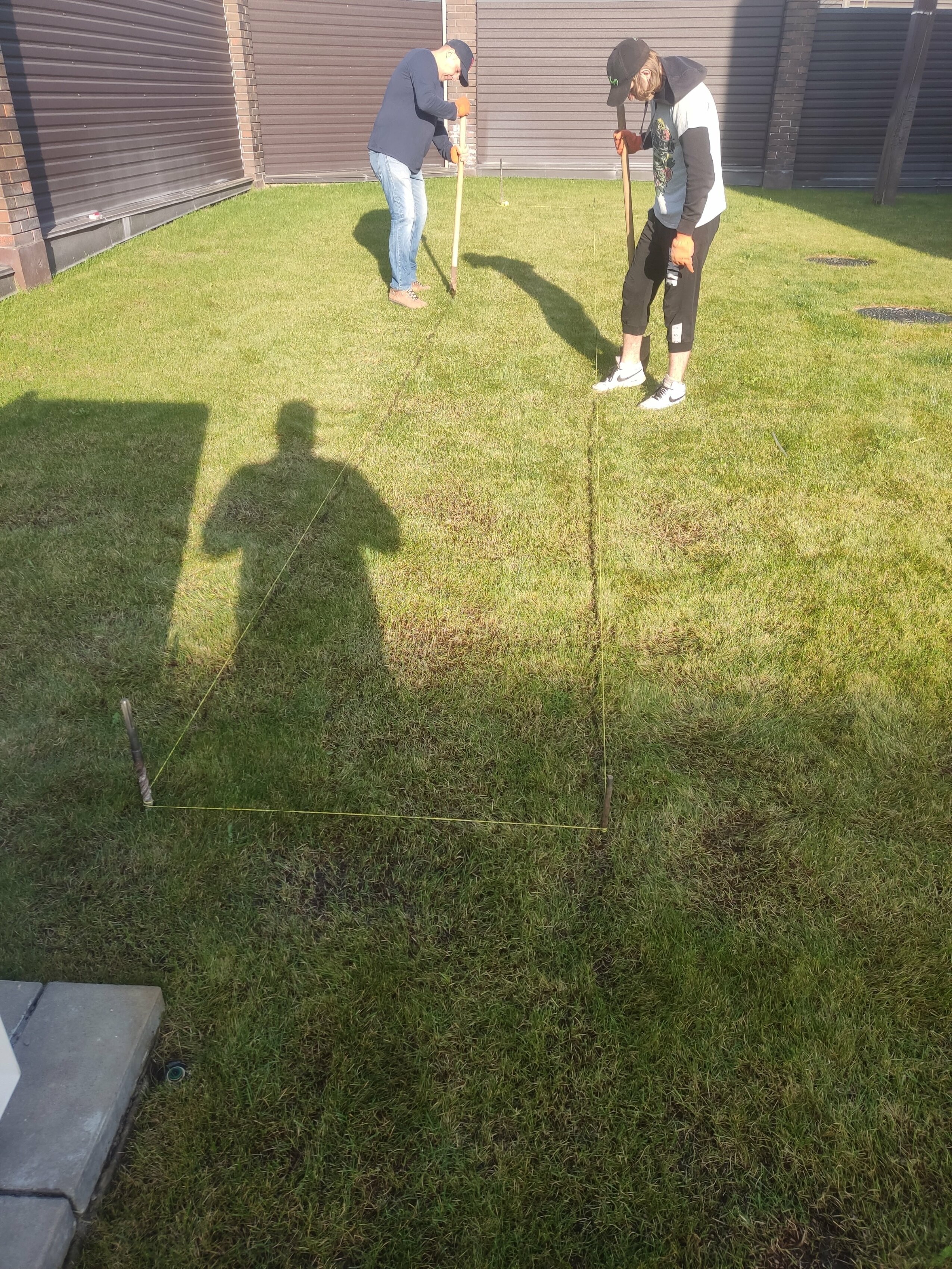

IesuiT Опубліковано: 13 квітня 2024 Автор Поділитись Опубліковано: 13 квітня 2024 (змінено) Ужасы нашего городка - не самая любимая работа: ремонт, переделка существующей канализации на благоустроенном участке. Человек приобрел дом, построенный на продажу. Решено использовать существующие колодцы, почистив, забетонировать днище, гидроизолировать, поставить глубокую очистку стоков по технологии Graf Picabell Германия сделать дренажное поле из тоннелей Graf. Спойлер Спойлер Спойлер Змінено 13 квітня 2024 користувачем IesuiT Посилання на коментар Поділитися на інших сайтах More sharing options...
IesuiT Опубліковано: 19 квітня 2024 Автор Поділитись Опубліковано: 19 квітня 2024 И ещё несколько фото. Переделка канализации по-живому. 1 Посилання на коментар Поділитися на інших сайтах More sharing options...

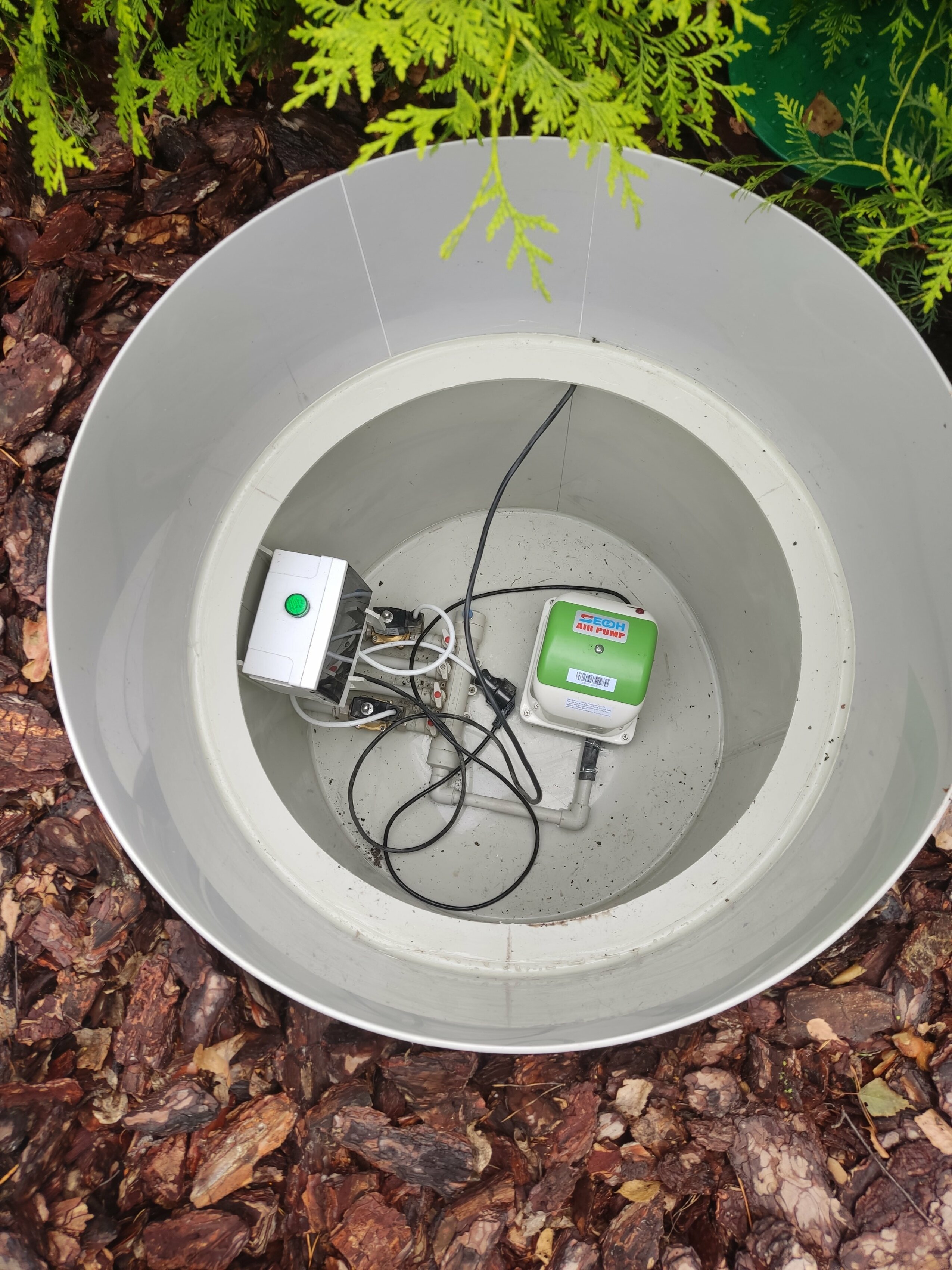

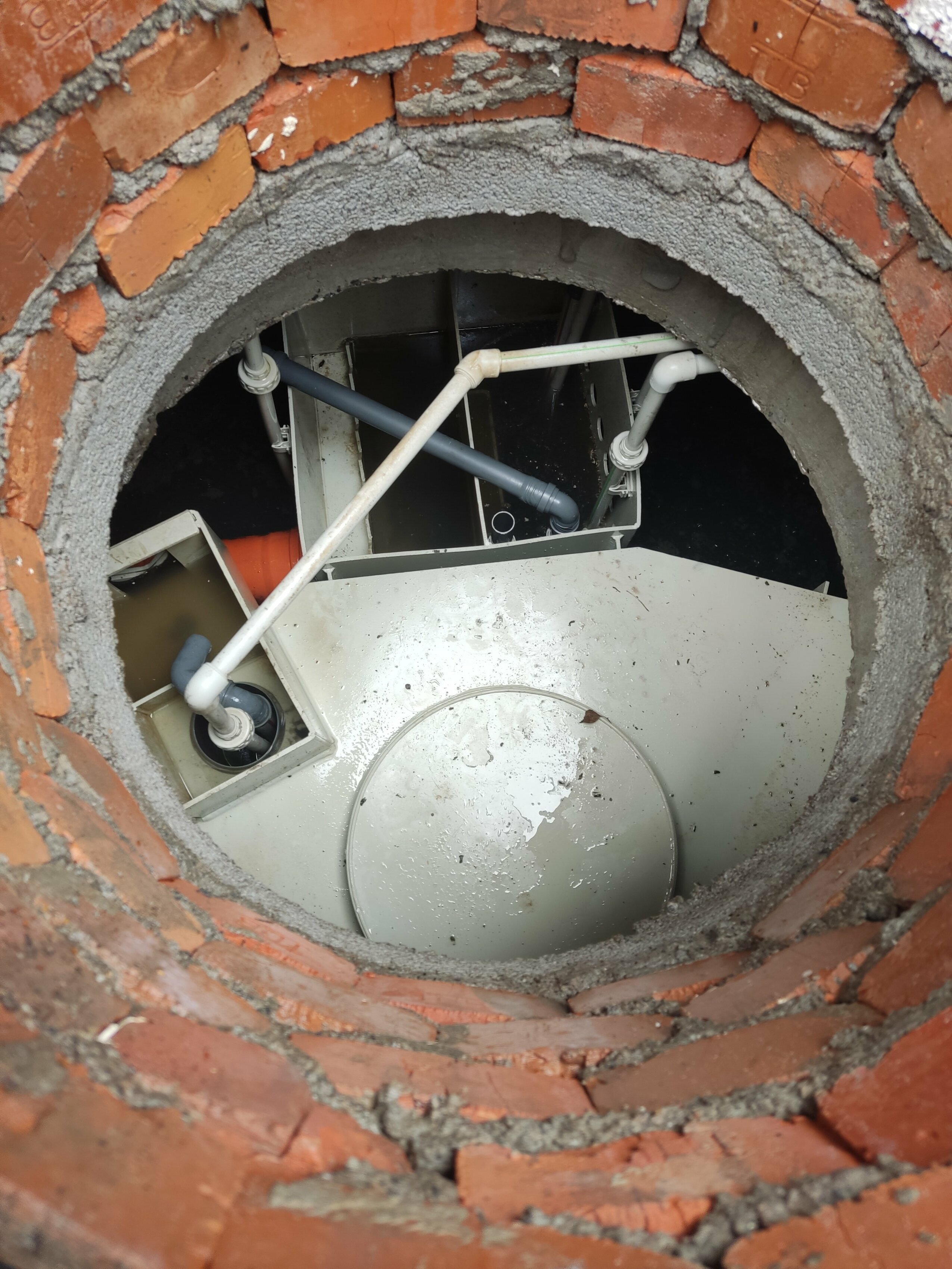

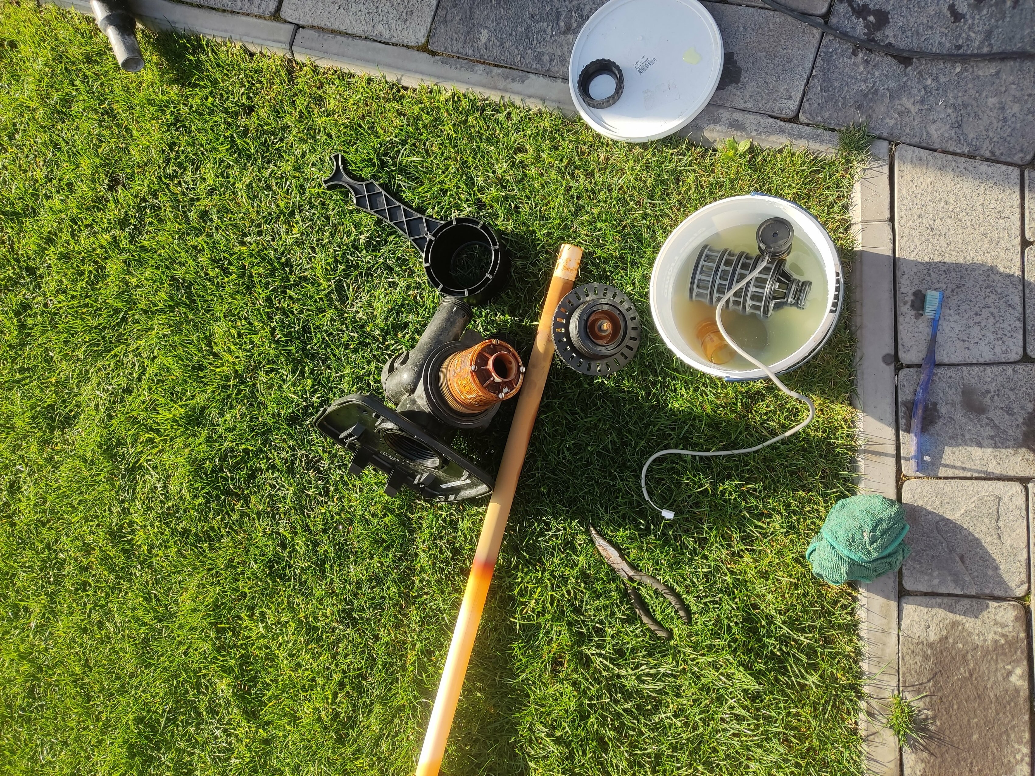

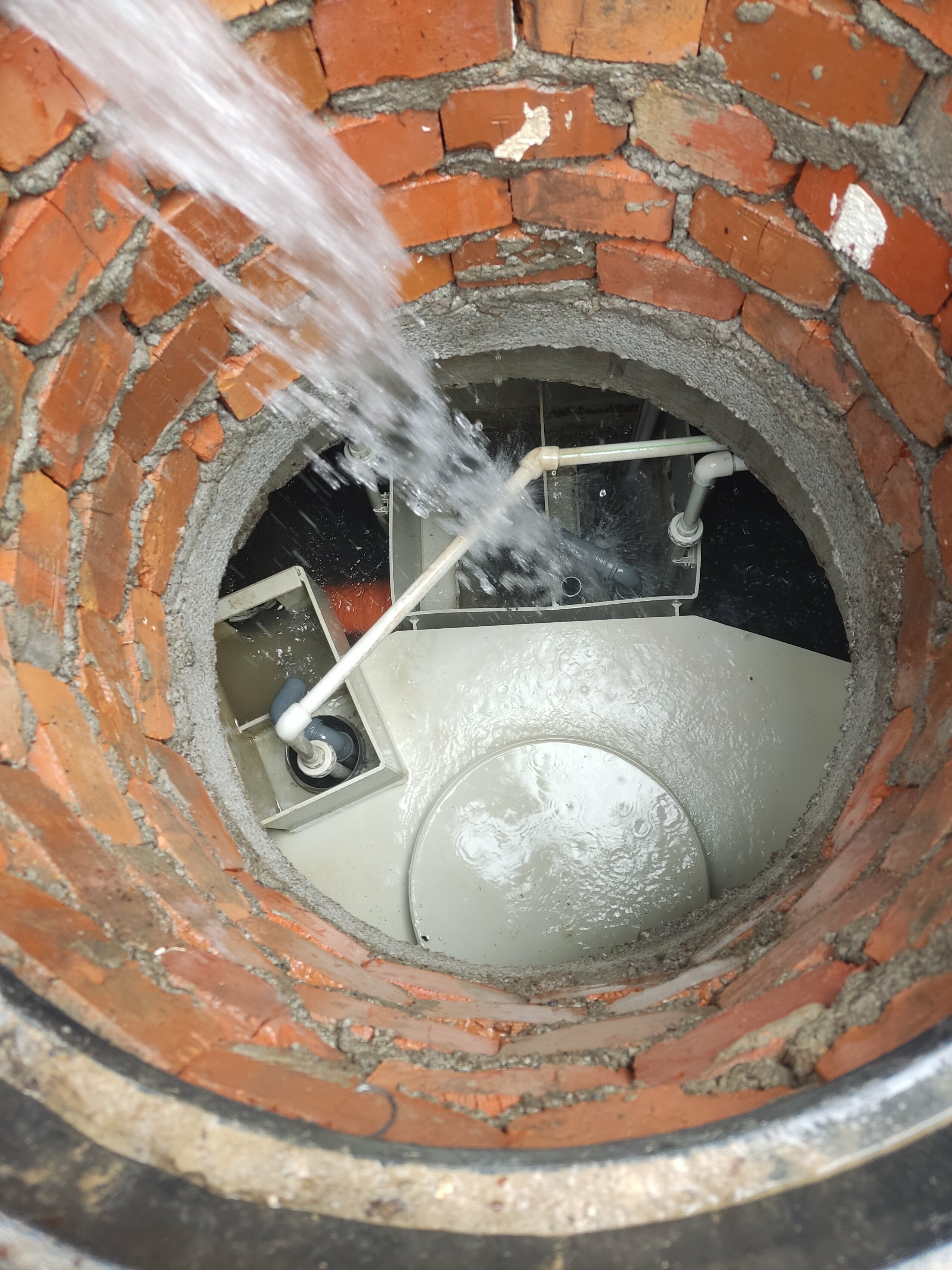

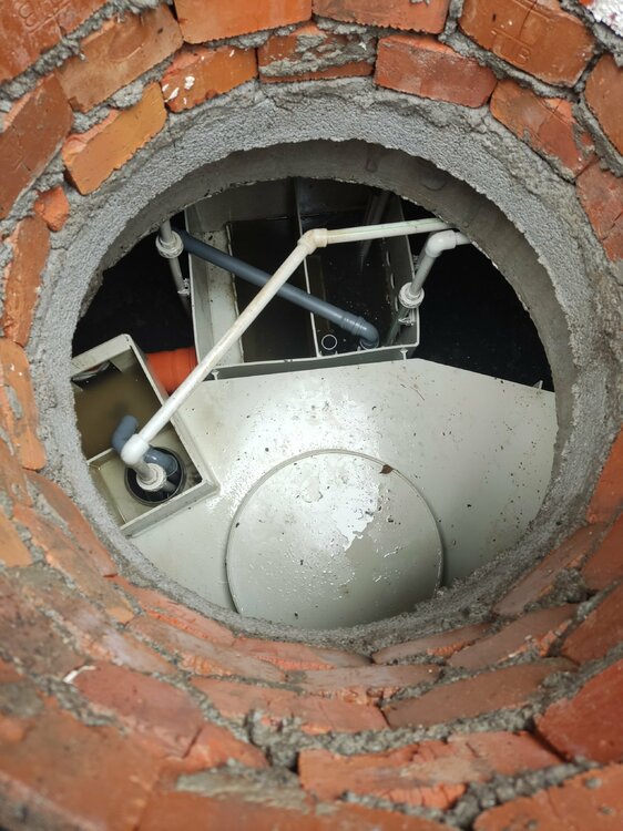

IesuiT Опубліковано: 19 червня 2024 Автор Поділитись Опубліковано: 19 червня 2024 Обслужили и подстроили очередную станцию глубокой очистки стоков серии Pobi Eco. Раньше с такими не сталкивались. В целом устройство, режимы работы и качество вполне на уровне. Спойлер VID_20240615_105034.mp4 Посилання на коментар Поділитися на інших сайтах More sharing options...

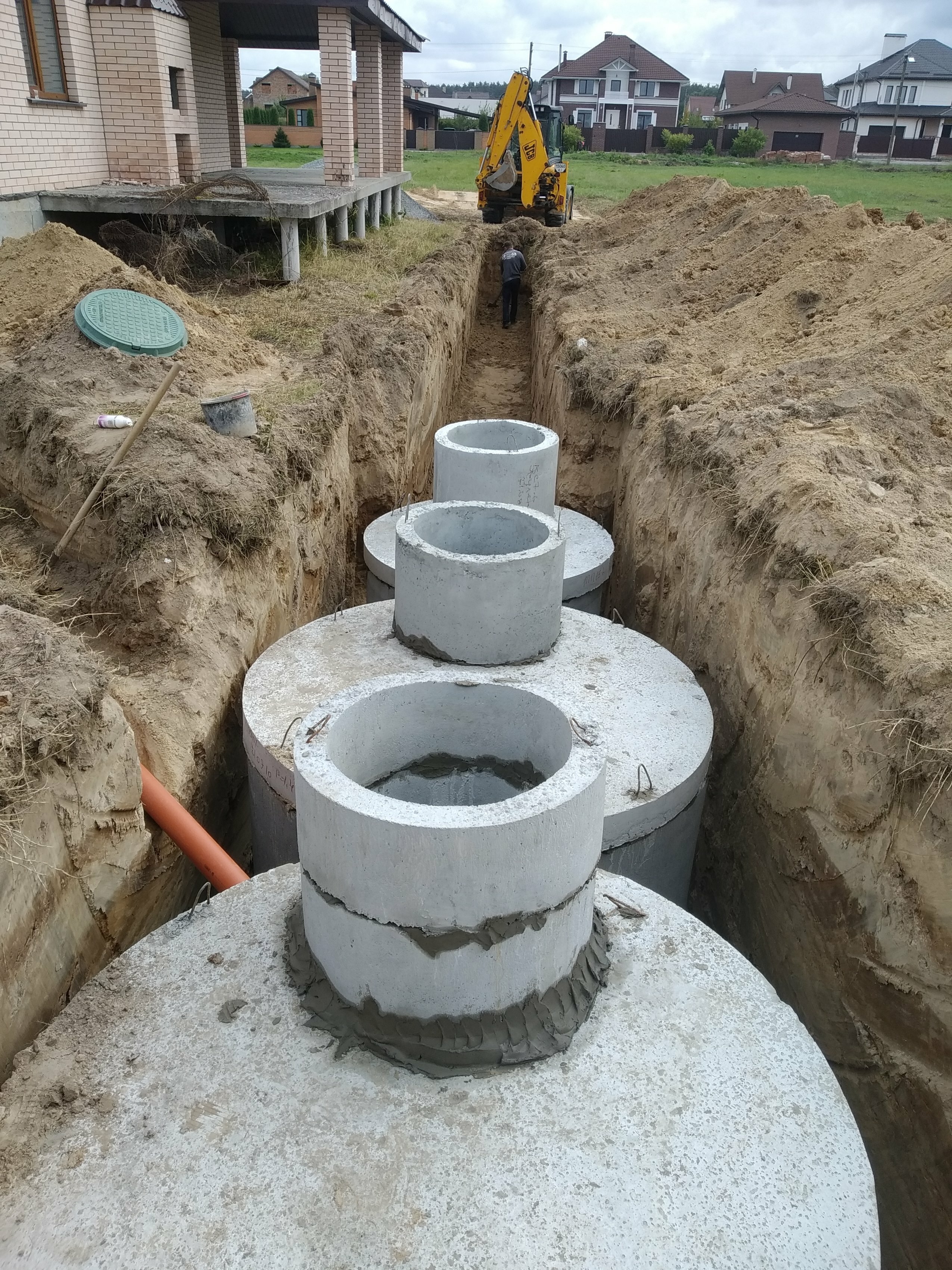

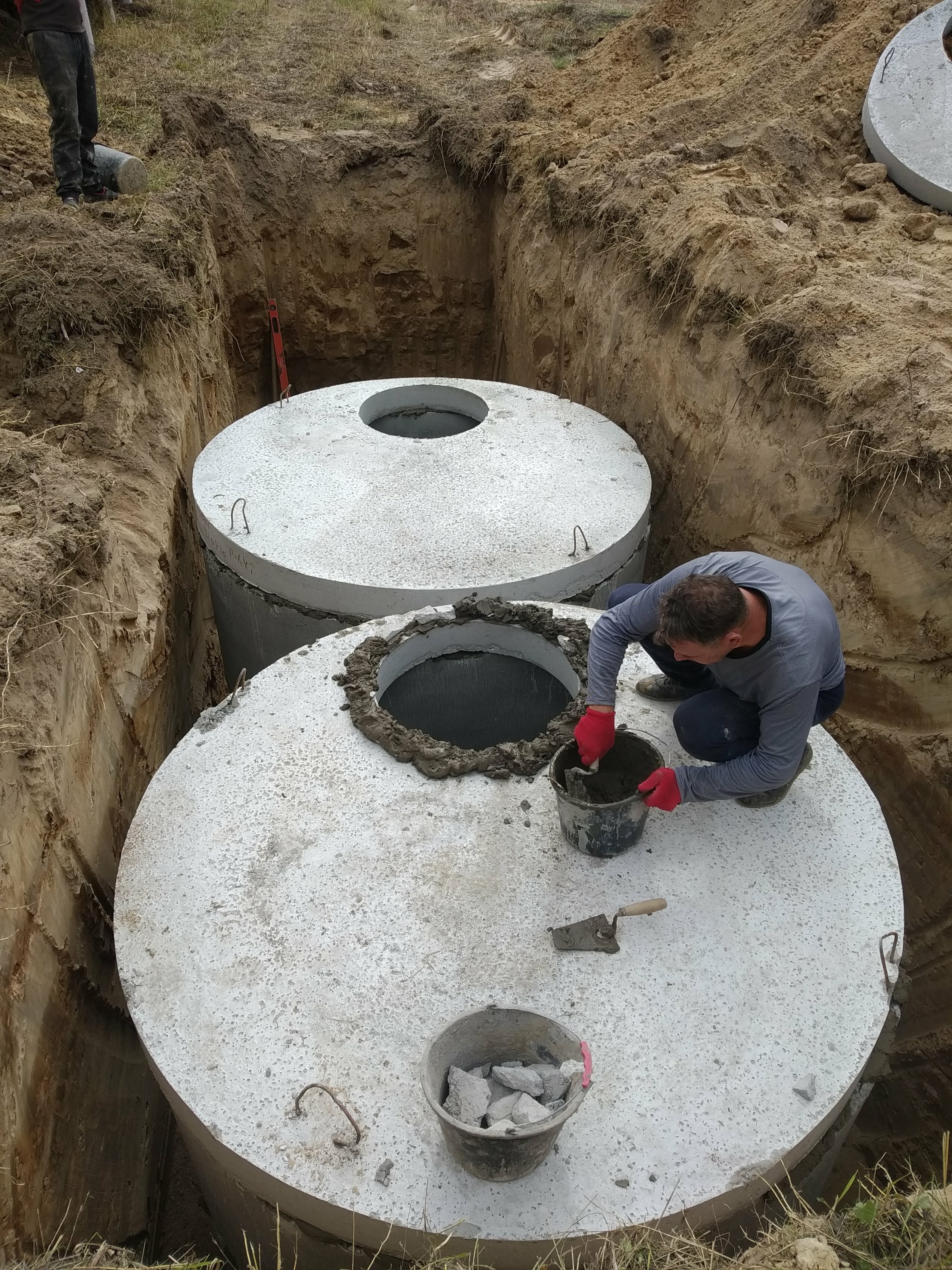

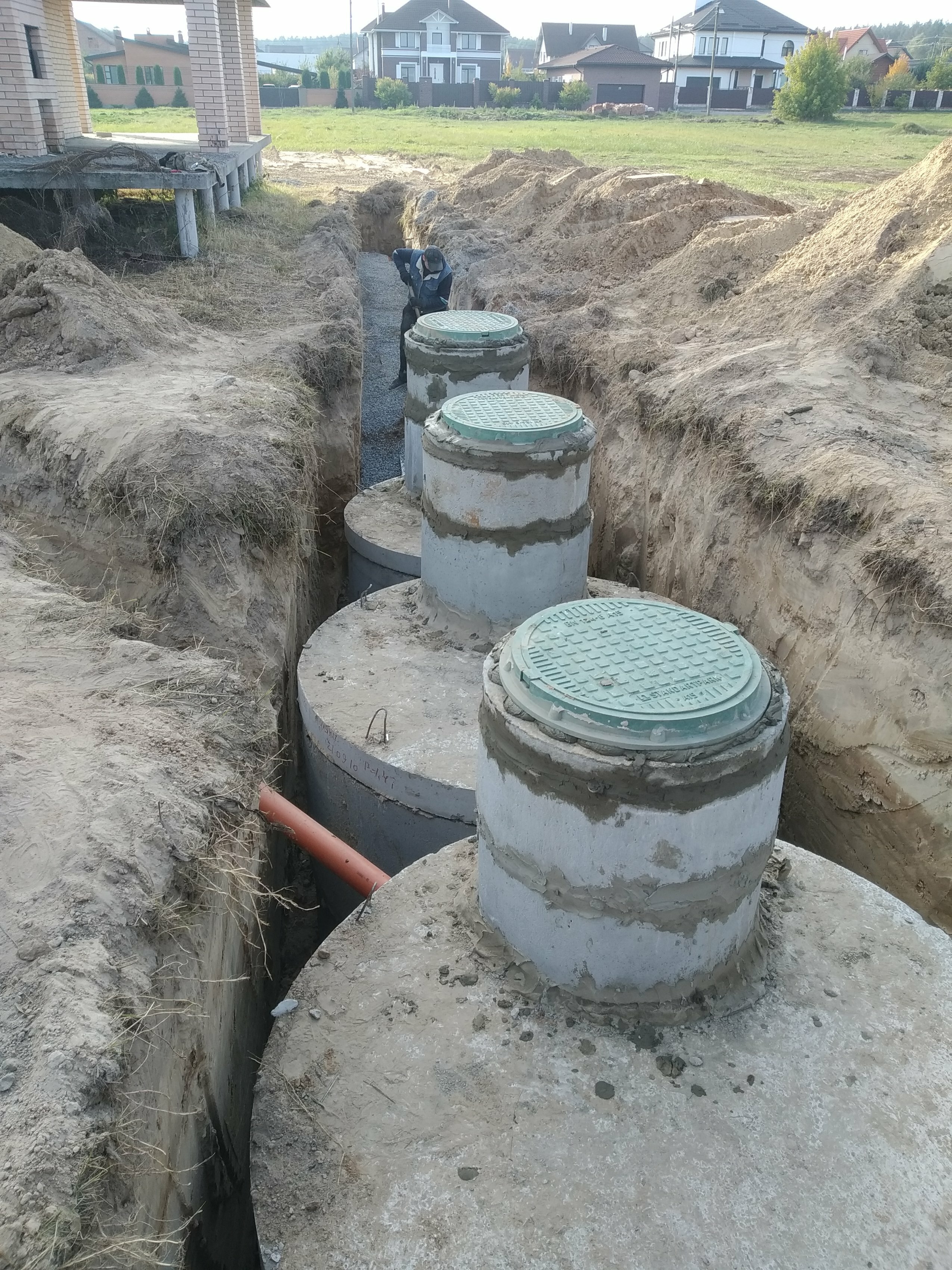

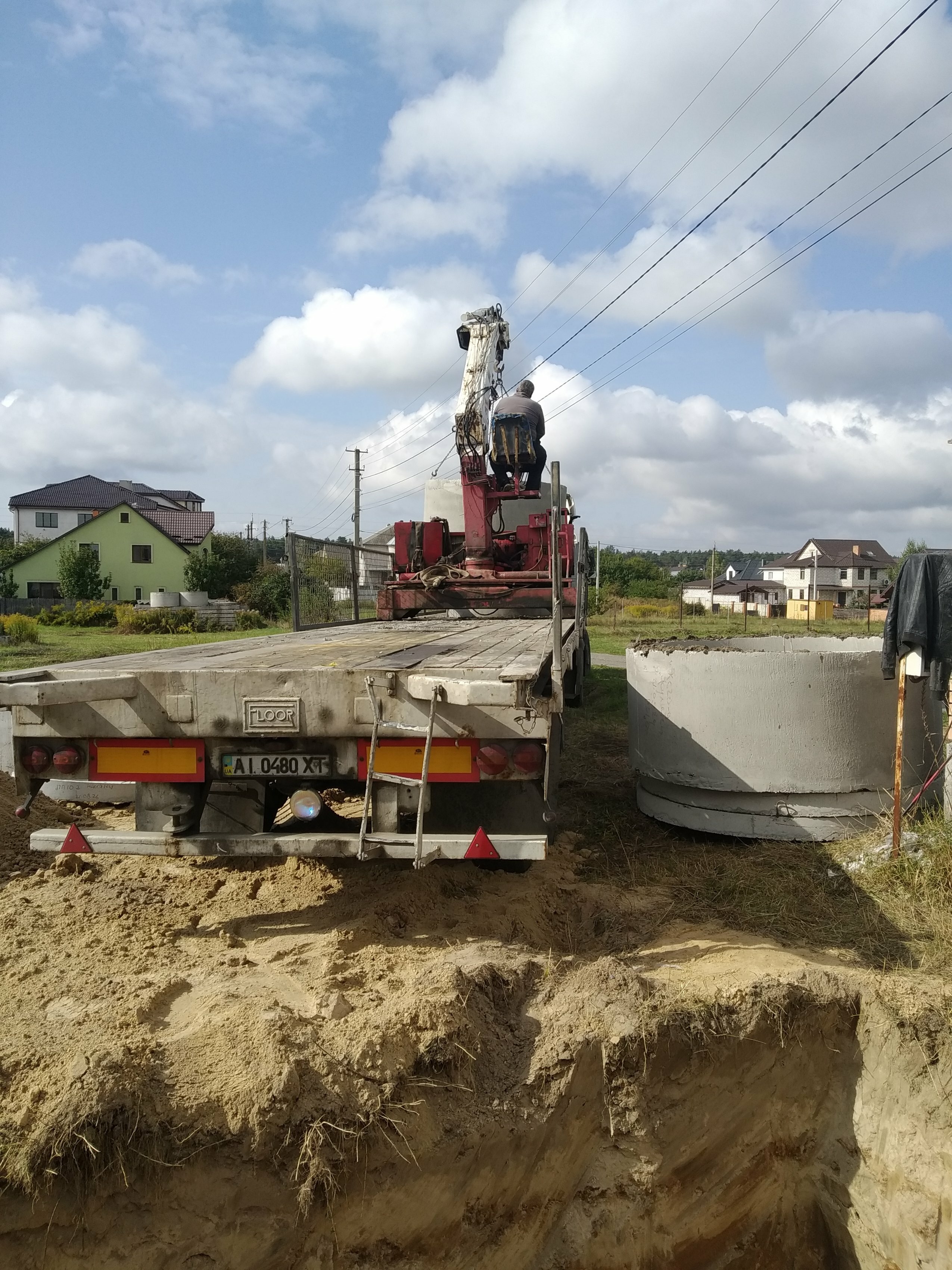

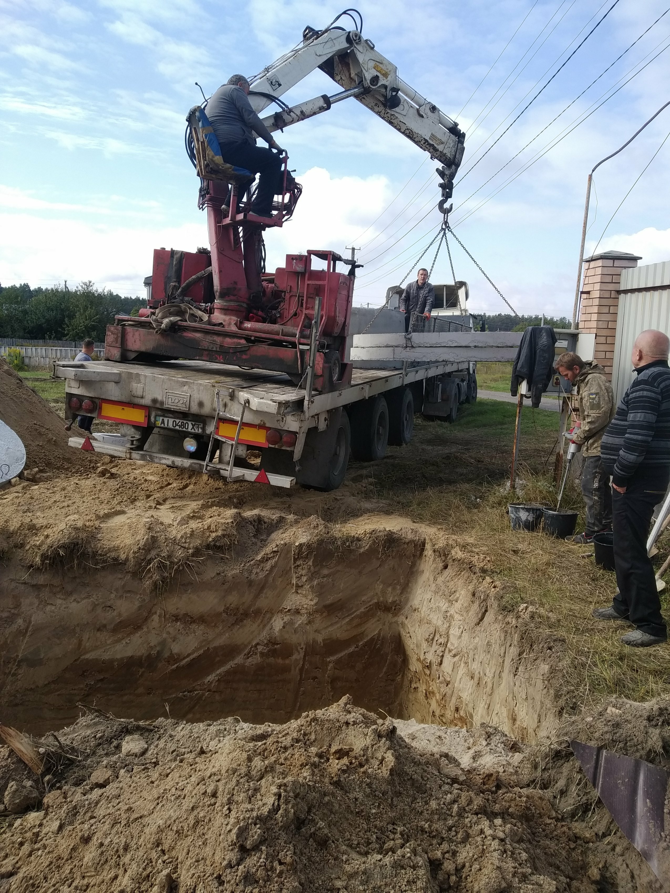

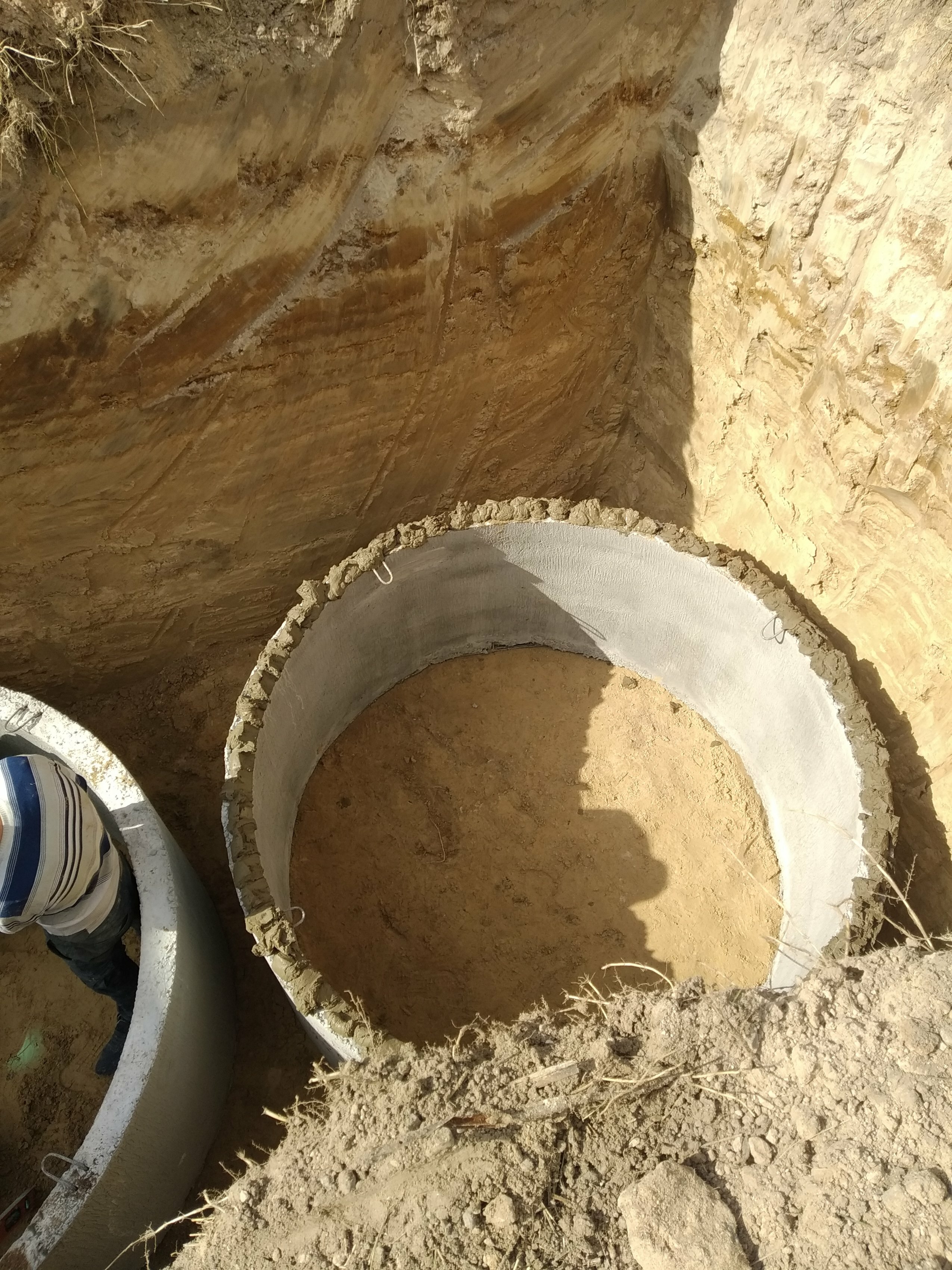

IesuiT Опубліковано: 21 вересня 2024 Автор Поділитись Опубліковано: 21 вересня 2024 Видео монтажа ЖБ колец простого септика для дачи. 1 1 Посилання на коментар Поділитися на інших сайтах More sharing options...
IesuiT Опубліковано: 23 січня 2025 Автор Поділитись Опубліковано: 23 січня 2025 (змінено) Небольшая инструкция для начинающих застройщиков. Септик своими руками недорого. Змінено 23 січня 2025 користувачем IesuiT Посилання на коментар Поділитися на інших сайтах More sharing options...
