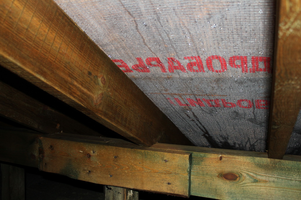

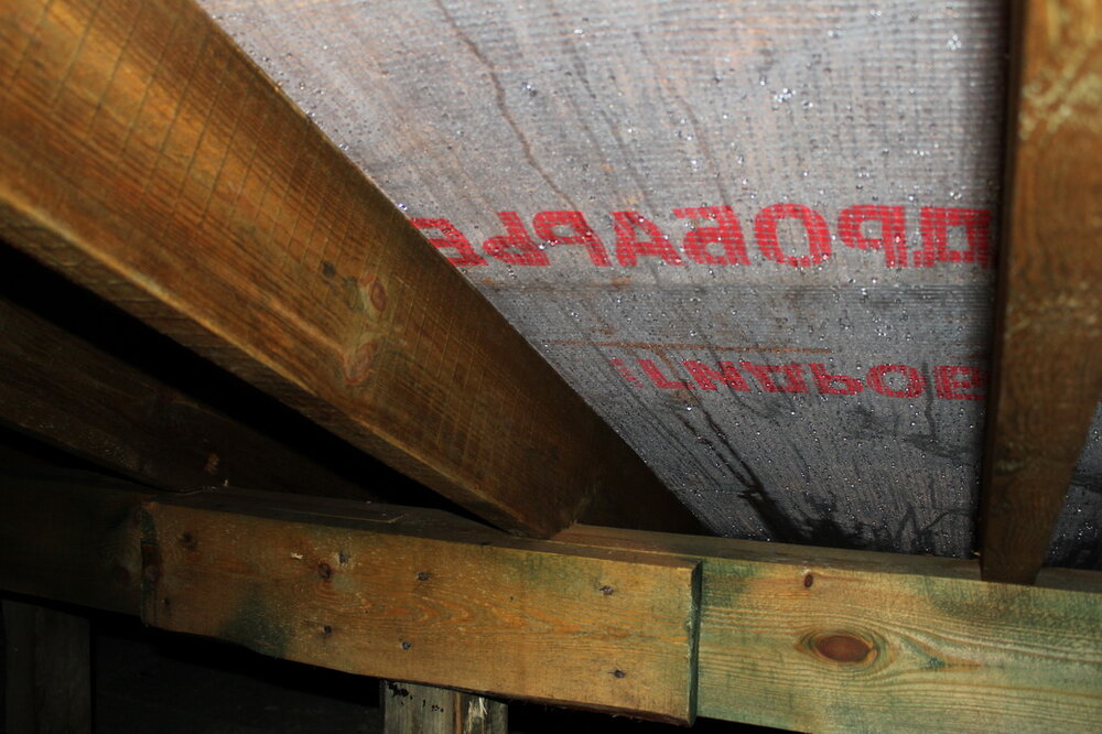

Зигзаг Удачи Опубліковано: 11 січня 2011 Поділитись Опубліковано: 11 січня 2011 Неделю назад наблюдал у себя на чердаке вот такую вот картину. Посилання на коментар Поділитися на інших сайтах More sharing options...
Mitka Опубліковано: 11 січня 2011 Поділитись Опубліковано: 11 січня 2011 Камрады, на мой вопрос кто-нить ответит? www.stroimdom.com.ua/forum/showpost.php?p=823134&postcount=28 Посилання на коментар Поділитися на інших сайтах More sharing options...
VillaDeLux (ex Акро) Опубліковано: 11 січня 2011 Поділитись Опубліковано: 11 січня 2011 Неделю назад наблюдал у себя на чердаке вот такую вот картину. ОФФ: Хм, походу пришла зима: на строимдоме опять вспотевшие крыши! По теме: Зигзаг Удачи, 1. каким образом может попасть теплый воздух из помещения на чердак? 2. утепление уже есть? толщина. 3. отопление включено? 4. какими способами у вас предусмотрена вентиляция подкровельного пространства? Для начала замерьте температуру на чердаке. Сравните с уличной. 1 Посилання на коментар Поділитися на інших сайтах More sharing options...
Зигзаг Удачи Опубліковано: 11 січня 2011 Поділитись Опубліковано: 11 січня 2011 ОФФ: Хм, походу пришла зима: на строимдоме опять вспотевшие крыши! По теме: Зигзаг Удачи, 1. каким образом может попасть теплый воздух из помещения на чердак? 2. утепление уже есть? толщина. 3. отопление включено? 4. какими способами у вас предусмотрена вентиляция подкровельного пространства? Для начала замерьте температуру на чердаке. Сравните с уличной. Да я в принципе фото повесил просто в порядке комментария... Это после начала стяжки, при большой влажности в доме как оказалось, не закрыли люк на чердак и весь водяной пар ринулся туда конденсироваться... Положили на люк три листа пенопласта, открыли всю вентиляцию в доме стало явно суше...через пару дней полезу гляну ситуацию на чердаке... Спасибо! Посилання на коментар Поділитися на інших сайтах More sharing options...

Bookmaker Опубліковано: 21 січня 2011 Автор Поділитись Опубліковано: 21 січня 2011 Неделю назад наблюдал у себя на чердаке вот такую вот картину. Да, то же самое. Только на материале ничего не написано. Просто серый материал с тоненькой синей полоской. Покупали в Эпицентре пароизоляцию - все точно так же, но две тоненьких синих полоски. Уже сомневаемся, не непутали ли менеджеры Посилання на коментар Поділитися на інших сайтах More sharing options...
Игорь Карлсон Опубліковано: 21 січня 2011 Поділитись Опубліковано: 21 січня 2011 Тыц??? А куда же он должен уходить? Куда угодно, только не на чердак. Посилання на коментар Поділитися на інших сайтах More sharing options...
VillaDeLux (ex Акро) Опубліковано: 22 січня 2011 Поділитись Опубліковано: 22 січня 2011 Тыц??? А куда же он должен уходить? Конечно на улицу. Видал уже такое. Это большое нарушение. Посилання на коментар Поділитися на інших сайтах More sharing options...
