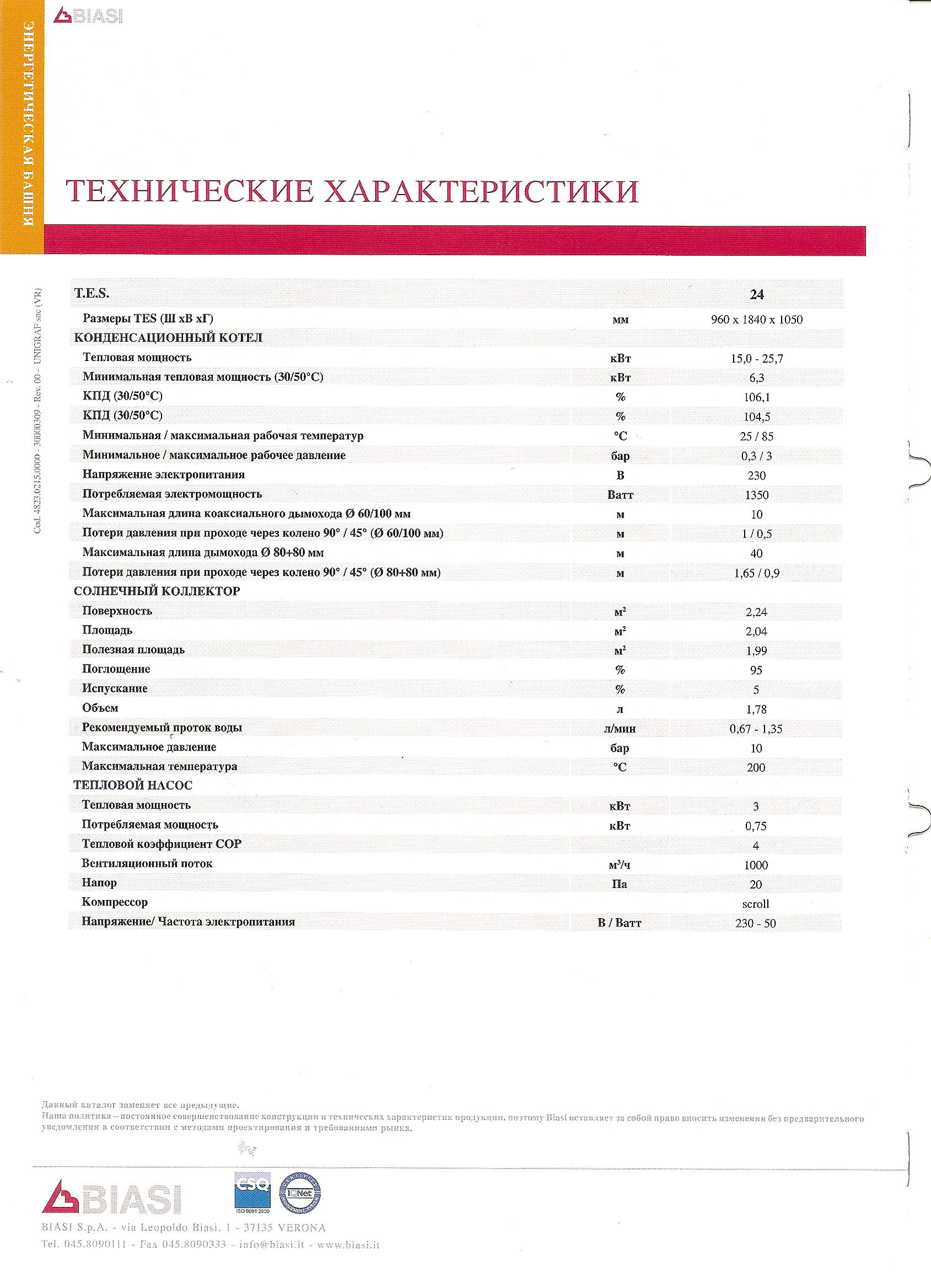

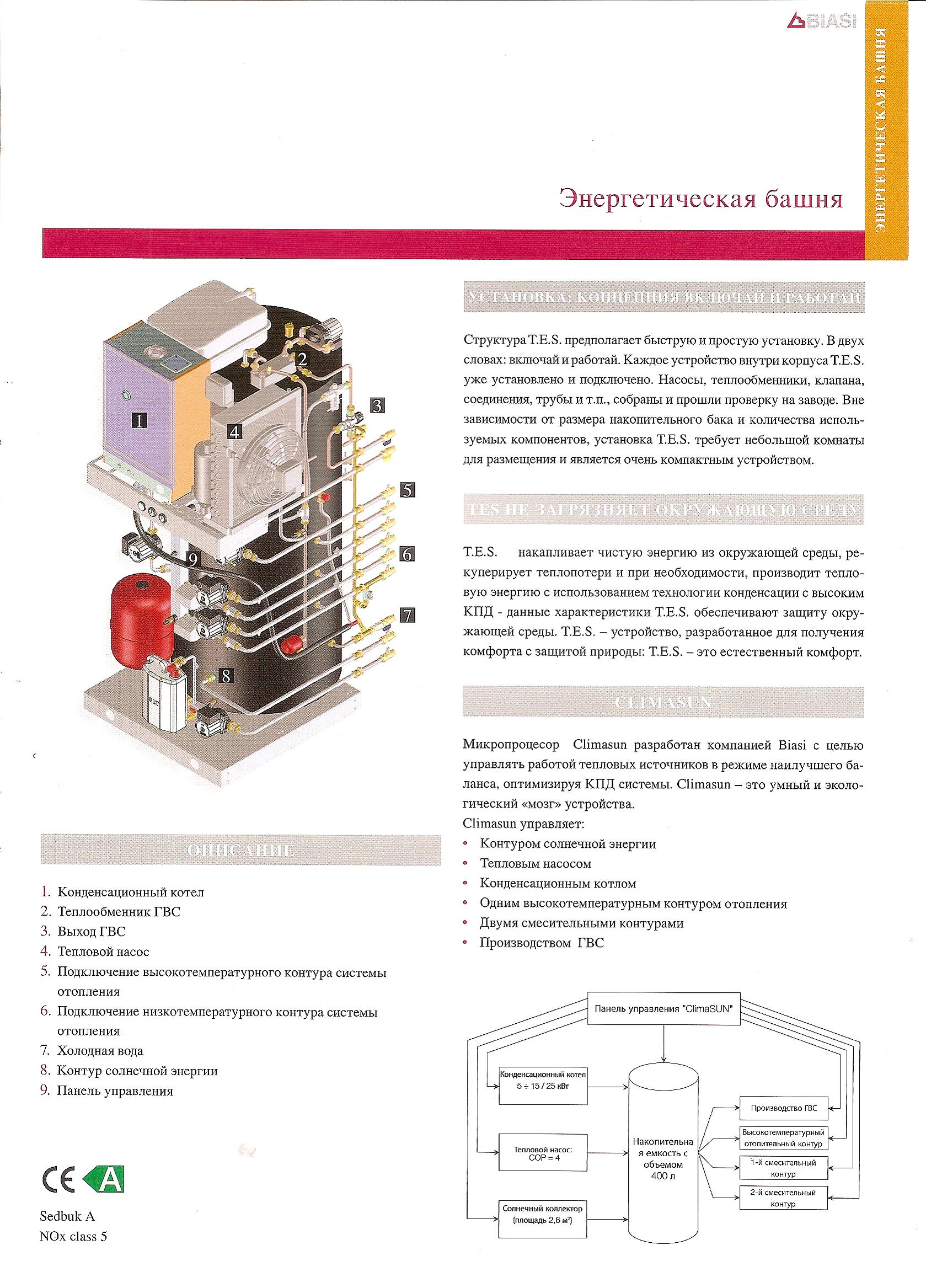

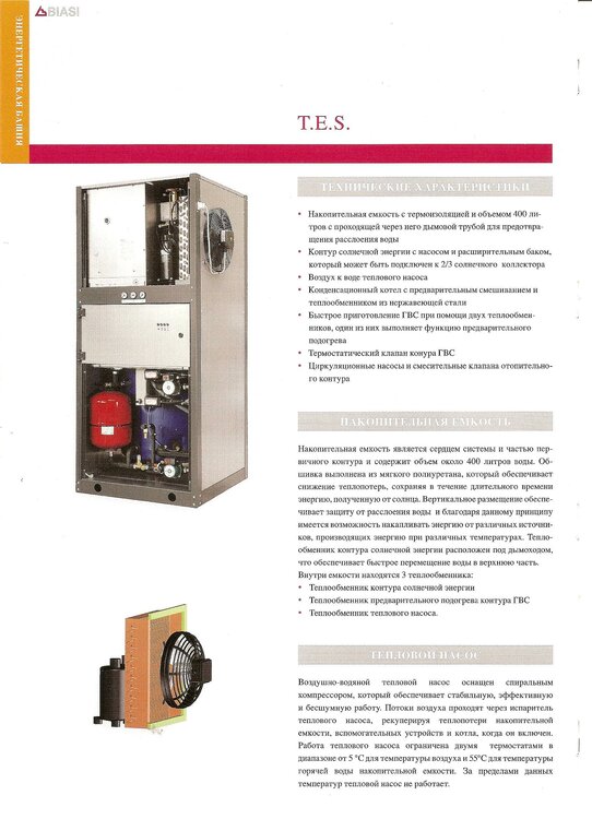

Несовсем так есть (ссылка устарела) со встроенным бойлером что очень удобно.
А также есть энергетическая установка TES.
При установке TES у вас сразу отпадает восякого рода колектора и гидрострелки а также смесительные узлы на ТП.

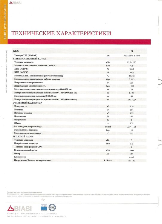

С TES точно экспериментировать не будем.
