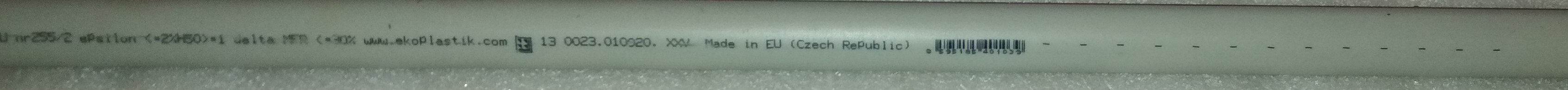

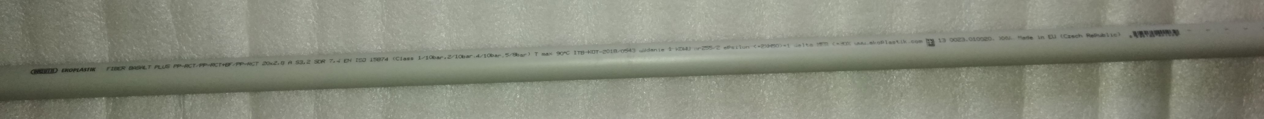

взял для пробы себе для водопровода в нашем ауле самую лучшую трубу за 47грн, сказали оригинал экопластик и мол все берут и довольны, но что-то гложет сомнение про оригинал, т.к. надписи подозрительно кривые и скорее всего сделана в подвалах китай-барабашево откуда их скорее всего и возят к нам,
посмотрите по фото, буквы прыгают и фирма wauin, думаю выглядят подозрительно

Добрый день. Как называется компания в которой покупали трубу? В каком городе покупали? Сделайте пожалуйста фото маркировки перед надписью "Made in EU (Czech Republik)". Там должны быть арабские и римские цифры. Это номер партии и дата производства. Спасибо.

меня волнует написание фирмы вместо v как u , такое написание возможно и встречается ? может я зря беспокоюсь ?
фото маркировки вставил
забыл дописать, что на запах паянное соединение не воняет пластмассой,
а после полного остывания имеет какой-то еле уловимый не приторный оттенок,
больше всего смущает маркировка фирмы

Спасибо за фото и за бдительность. Маркировка на фото имеет признаки оригинальной. Полагаю оснований для беспокойства нет. Возможно на линии принтер необходимо настроить. Передам на производство. Маркировка, если будет мешать, сделана смываемой. Можно смыть спиртовым раствором.
Запаха при сварке нет - это еще один признак оригинальности трубы. Никаких явных пластиковых запахов быть не должно. Еле уловимый аромат, похожий на пчелиный воск или топленое молоко может присутствовать. Это нормально. Он не вреден и выветрится.

хорошо что оригинал,
и у меня не бдительность,а личная заинтересованность :), т.к. трубы себе на водопровод ставлю сам и стоит приоритет получить максимальное качество, доступное в своем городке, спасибо за ответ

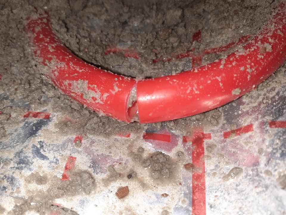

У нас очень часто возникает полемика, особенно в теме труба для теплого пола, о том, какие трубы использовать.
Дмитрий Семенюк, занимающийся поисками протечек, пишет, что выезжал на один из объектов несколько раз. Одну быру нашел заказчик, остальные 3 протечки-он.
Причина, некачественная труба теплого пола.
Одно из фото выставляю.
А ведь тоже "красненькая" типа Рехау.
А теперь, господа застройщики, подумайте:
Вы секономили на трубе теплого пола 100,200, ну 300 $, в зависимости от квадратуры.
Сделали ремонт, вселились, выдохнули, радуетесь и тут почалося.
А если это квартира и есть соседи снизу ?
Как это не печально звучит, но ведь все бомбить, и начинать ремонт по новой.
Все что снаружи- хоть самый паршивый Китай.
Все что скрыто- должно быть хорошего качества.
Всем добра!

Типа не считается. Это как клеммники "типа" Ваго. Только совсем из другого материала, с совсем другими характеристиками по факту.
