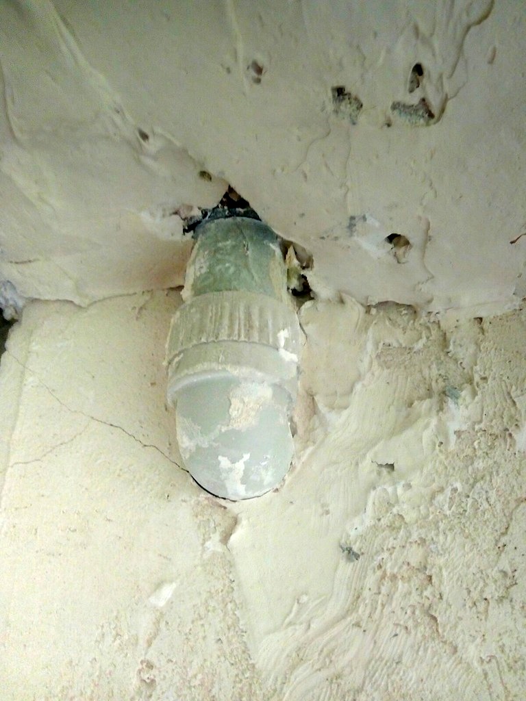

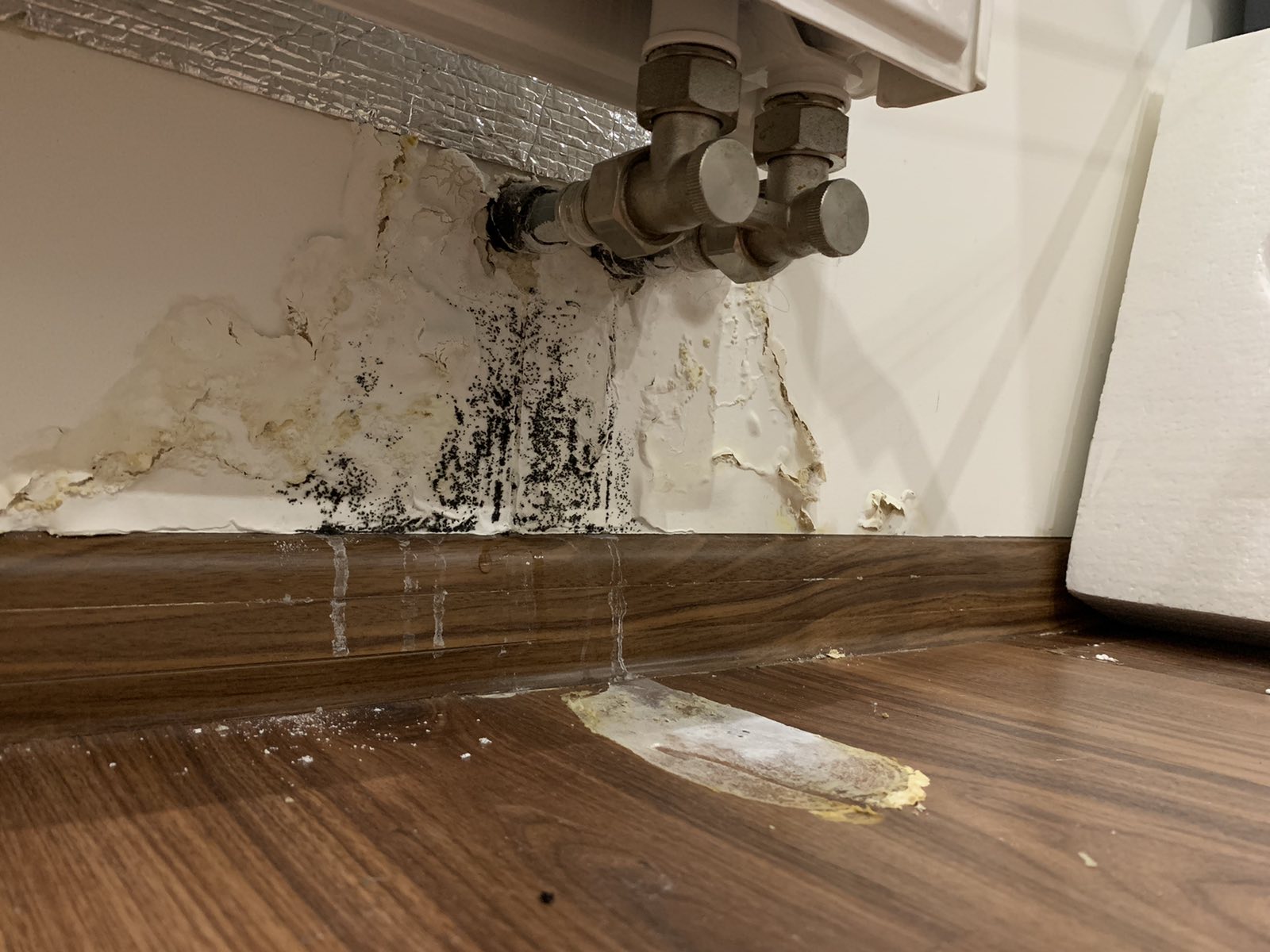

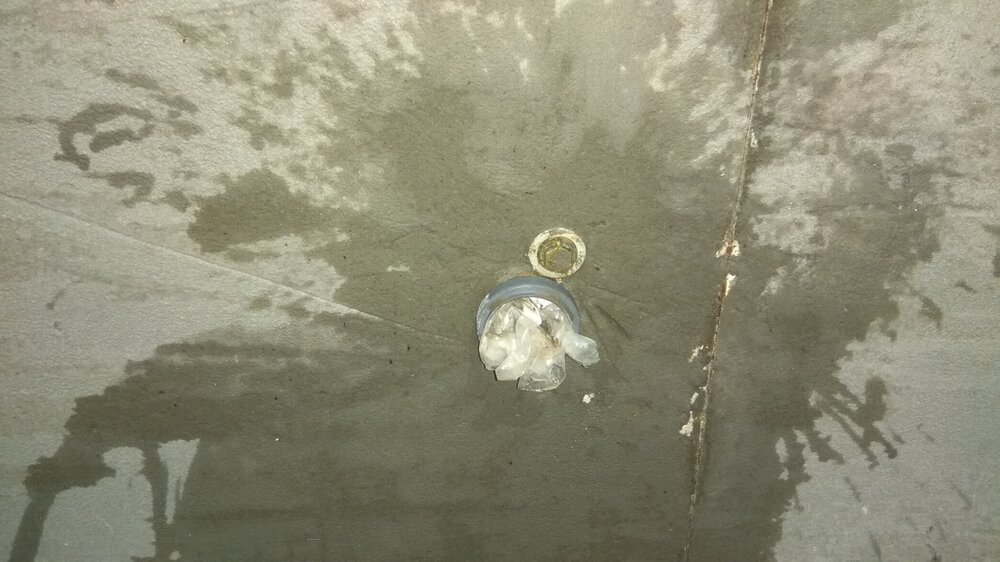

ts3 Опубліковано: 1 червня 2020 Поділитись Опубліковано: 1 червня 2020 Внимание, уважаемые знатоки! Почему цветут стены, если гайки на бинокле сухие, давление в системе - 1.5атм и не падает? Посилання на коментар Поділитися на інших сайтах More sharing options...
porterlv Опубліковано: 2 червня 2020 Поділитись Опубліковано: 2 червня 2020 @ts3, потьоки очевидні, навіть краплю видно. Якщо вода не з СО, то конденсат з вікна якось локально або в стіні пошкоджена труба іншої системи/квартири. Або таки СО має реакцію на температуру/положення батареї (відкривається мікротріщина.) Посилання на коментар Поділитися на інших сайтах More sharing options...
ts3 Опубліковано: 2 червня 2020 Поділитись Опубліковано: 2 червня 2020 @ts3, потьоки очевидні, навіть краплю видно. Якщо вода не з СО, то конденсат з вікна якось локально або в стіні пошкоджена труба іншої системи/квартири. Або таки СО має реакцію на температуру/положення батареї (відкривається мікротріщина.) Окон нет, это внутренний перестенок цокольного этажа частного дома Вы почти правильно ответили, но водоснабжения там радом и выше - нет Посилання на коментар Поділитися на інших сайтах More sharing options...

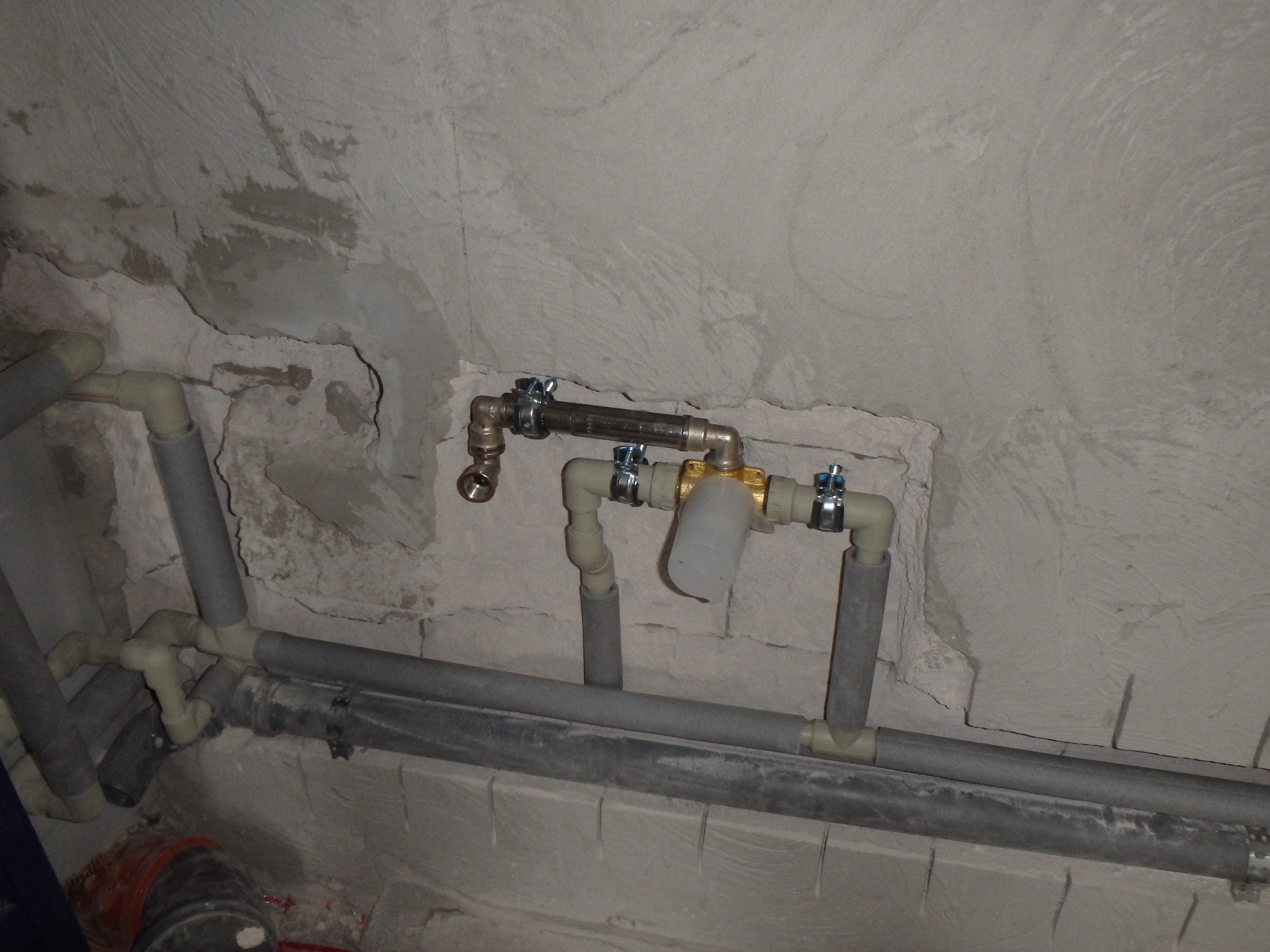

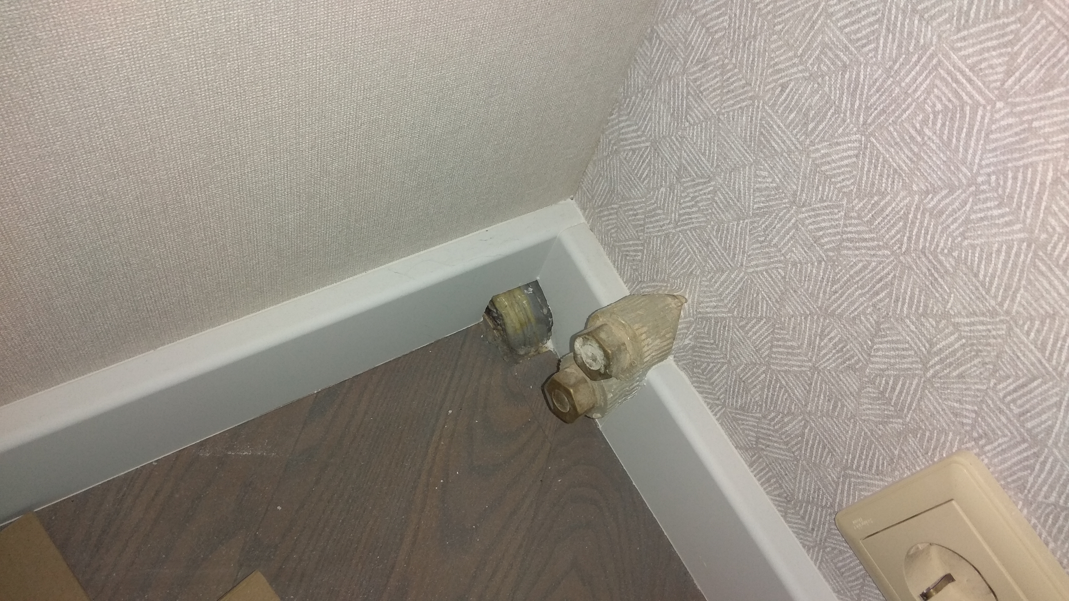

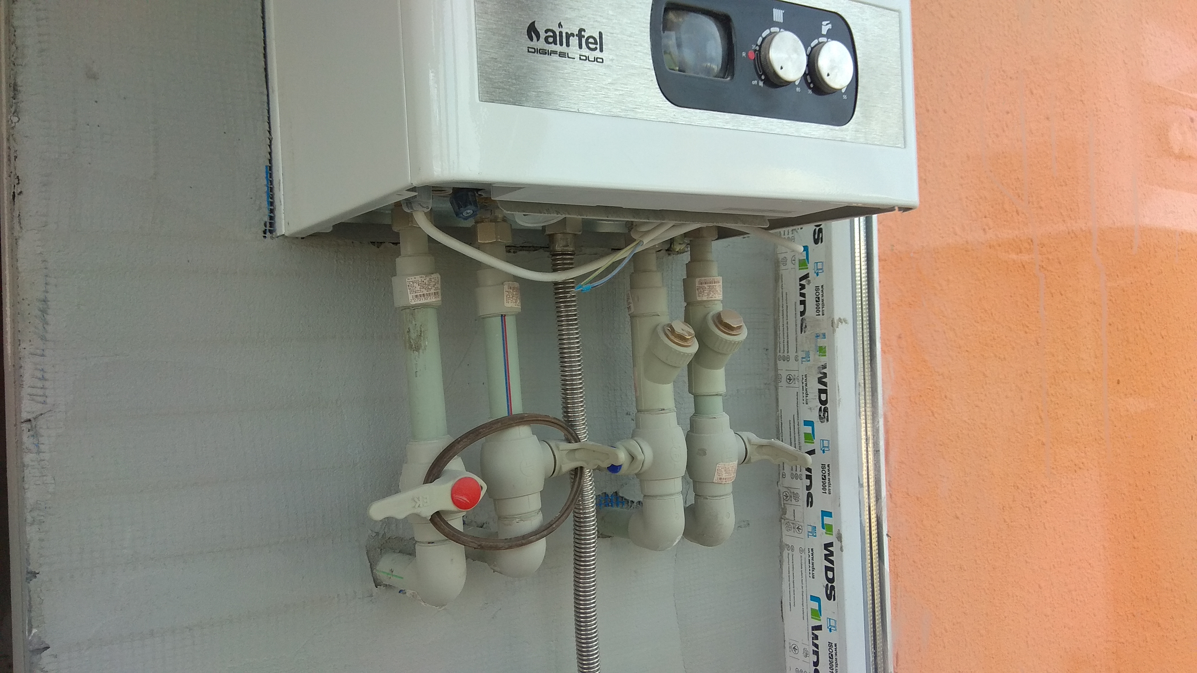

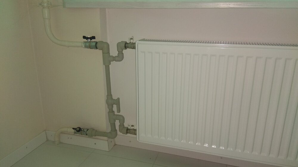

yoojin Опубліковано: 19 червня 2020 Поділитись Опубліковано: 19 червня 2020 Классика из последнего увиденного на объектах. Выводы на умывальник и стиралку и т.д. Подключение радиатора на ЦО - зато есть куча кранов и "гидравлика не нарушена". 2 Посилання на коментар Поділитися на інших сайтах More sharing options...
B.S.V. Опубліковано: 19 червня 2020 Автор Поділитись Опубліковано: 19 червня 2020 Гигиенические душики 3 Посилання на коментар Поділитися на інших сайтах More sharing options...
yoojin Опубліковано: 19 червня 2020 Поділитись Опубліковано: 19 червня 2020 Гигиенические душики А ведь могли штук десять полторашек напаковать - сэкономили Посилання на коментар Поділитися на інших сайтах More sharing options...
naupv Опубліковано: 19 червня 2020 Поділитись Опубліковано: 19 червня 2020 Как вам не стыдно? Ну тяжелые будни ППРщов. Можно понять, простить и отпустить. Зато ППР и "кипятильник", самые лучшие в мире материалы и инструменты. (с) 2 Посилання на коментар Поділитися на інших сайтах More sharing options...

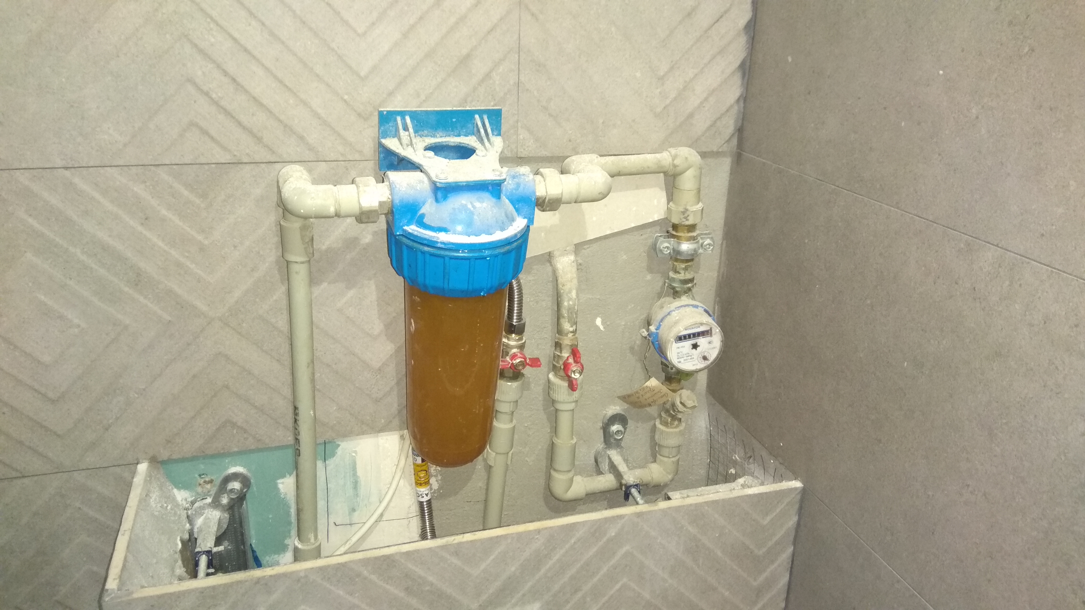

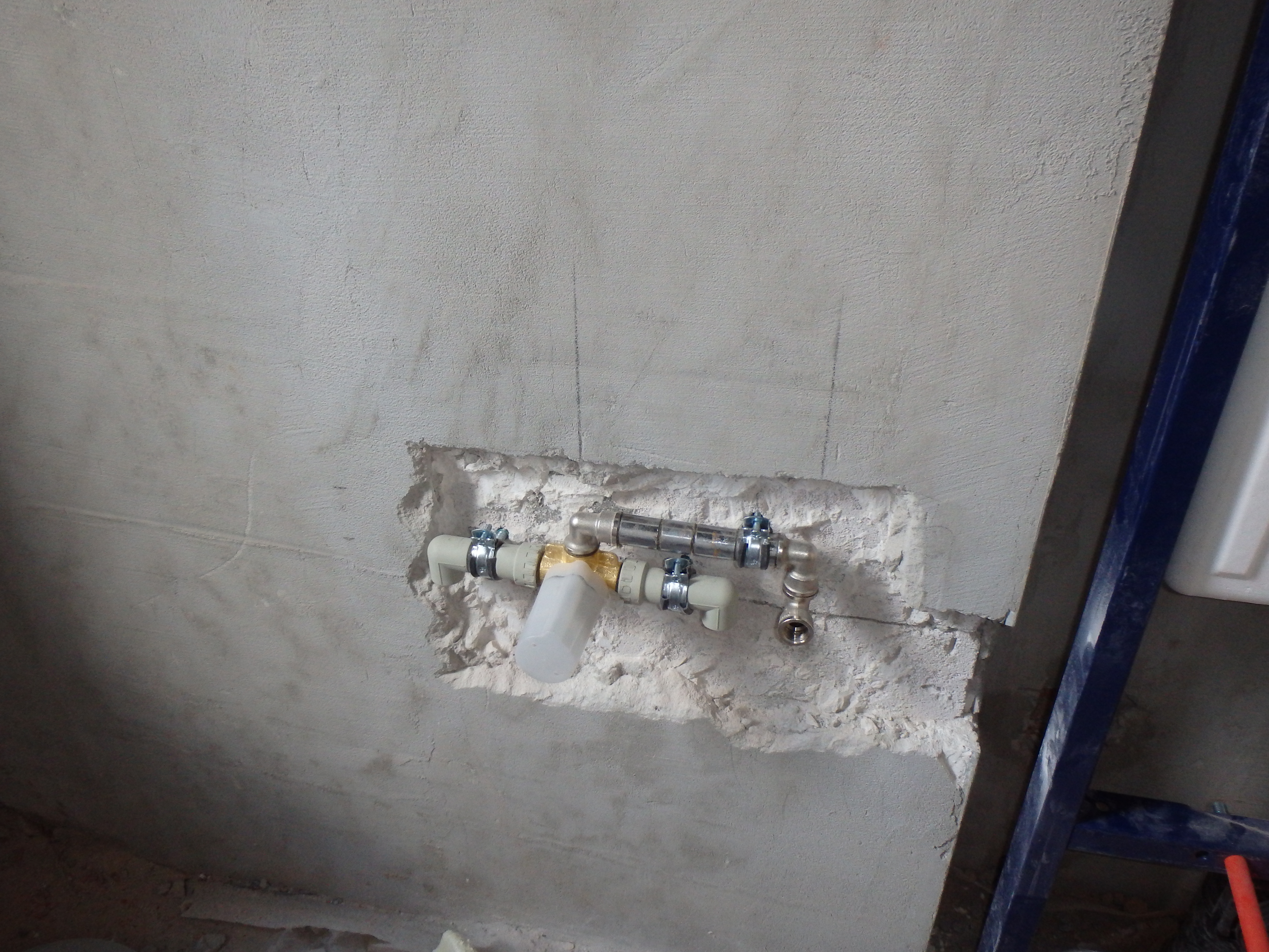

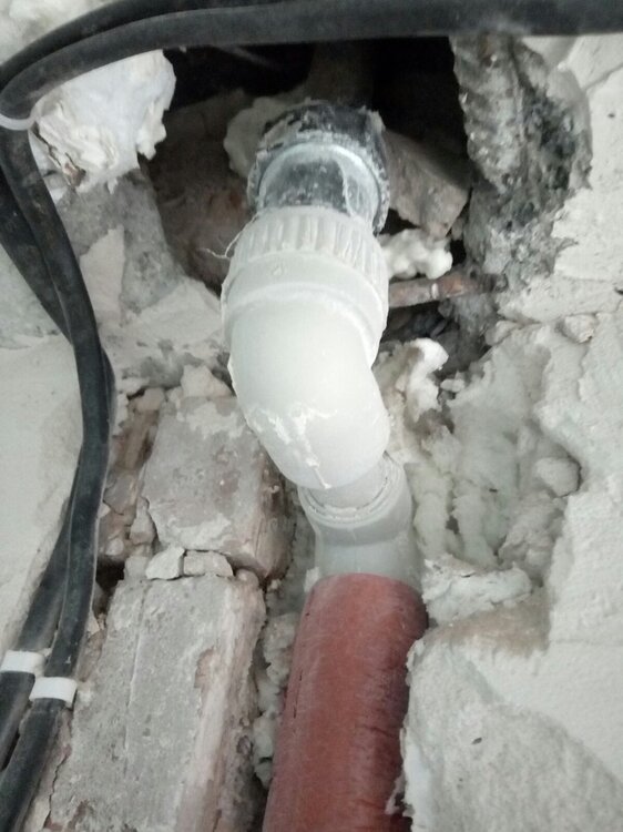

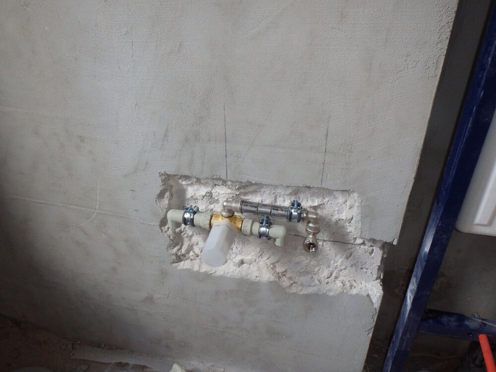

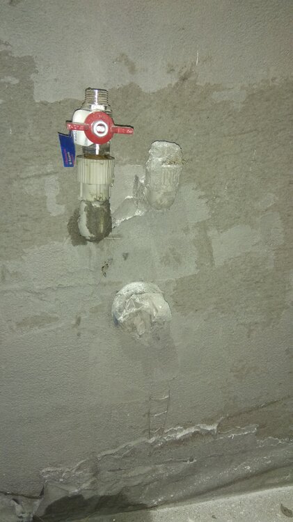

yoojin Опубліковано: 20 липня 2020 Поділитись Опубліковано: 20 липня 2020 Сегодня заехал к знакомому, который раньше сказал, что у меня дорого. Поэтому занимались другие специалисты. Жалуется, что подвесной унитаз скрытого монтажа шатается. Специалист возражает, что лучше невозможно. Ему на пальцах показал, что это возможно и пожелал дальнейших успехов. На фото красота непонятной этимологии и вводной узел. 5 Посилання на коментар Поділитися на інших сайтах More sharing options...
Вячеслав69 Опубліковано: 21 липня 2020 Поділитись Опубліковано: 21 липня 2020 Ну и сколько секономил знакомый, чтобы вышло "недорого "?) Посилання на коментар Поділитися на інших сайтах More sharing options...
MaksymS Опубліковано: 21 липня 2020 Поділитись Опубліковано: 21 липня 2020 Та подожжите вы, еще ж не переделывали. Надо сумму узнавать в самом конце . 1 Посилання на коментар Поділитися на інших сайтах More sharing options...
yoojin Опубліковано: 21 липня 2020 Поділитись Опубліковано: 21 липня 2020 Ну и сколько секономил знакомый, чтобы вышло "недорого "?) Не интересовался. От установки чистовой сантехники даже при двойном тарифе отказался. 2 Посилання на коментар Поділитися на інших сайтах More sharing options...
B.S.V. Опубліковано: 21 липня 2020 Автор Поділитись Опубліковано: 21 липня 2020 Не интересовался. От установки чистовой сантехники даже при двойном тарифе отказался. Правильно. Проблемы индейцев, шерифа не волнуют (с) Посилання на коментар Поділитися на інших сайтах More sharing options...
digor_ua Опубліковано: 21 липня 2020 Поділитись Опубліковано: 21 липня 2020 Сегодня заехал к знакомому, который раньше сказал, что у меня дорого. Поэтому занимались другие специалисты. Жалуется, что подвесной унитаз скрытого монтажа шатается. Специалист возражает, что лучше невозможно. Ему на пальцах показал, что это возможно и пожелал дальнейших успехов. На фото красота непонятной этимологии и вводной узел. ну чо зато фильтр менять удобно, а то понацепят сдуру лючков и ковыряйся потом в них Посилання на коментар Поділитися на інших сайтах More sharing options...
Вячеслав69 Опубліковано: 21 липня 2020 Поділитись Опубліковано: 21 липня 2020 Не интересовался. От установки чистовой сантехники даже при двойном тарифе отказался. "....................." - вот не буду озвучивать то, что хотел сказать) Посилання на коментар Поділитися на інших сайтах More sharing options...

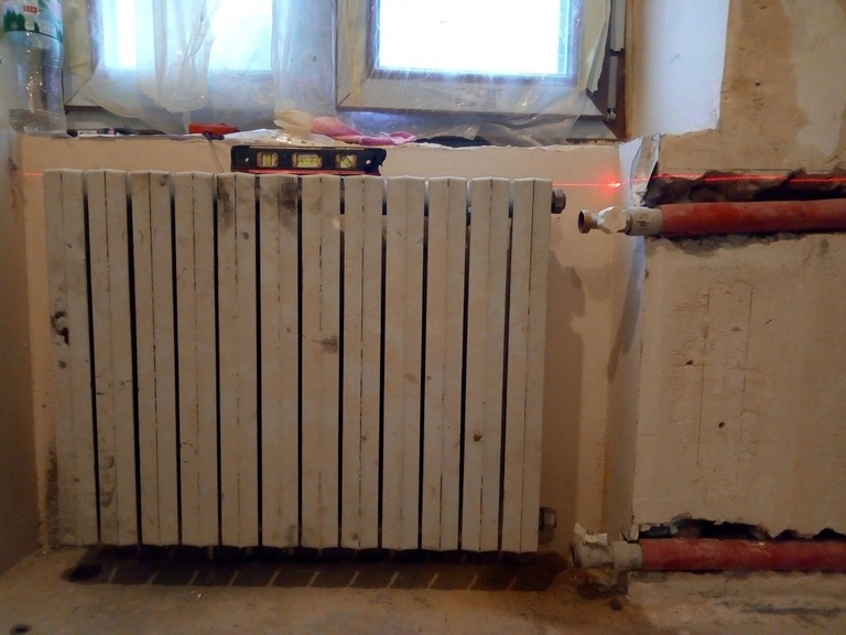

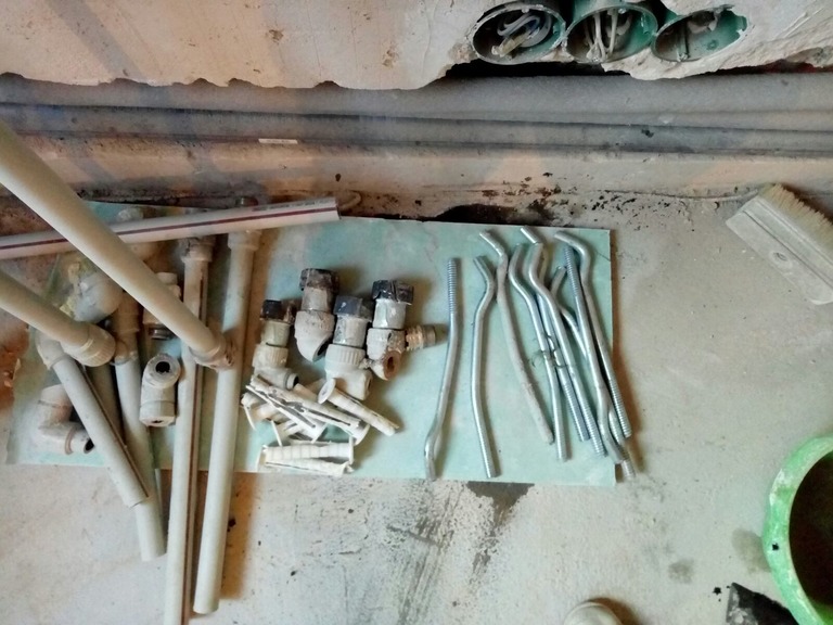

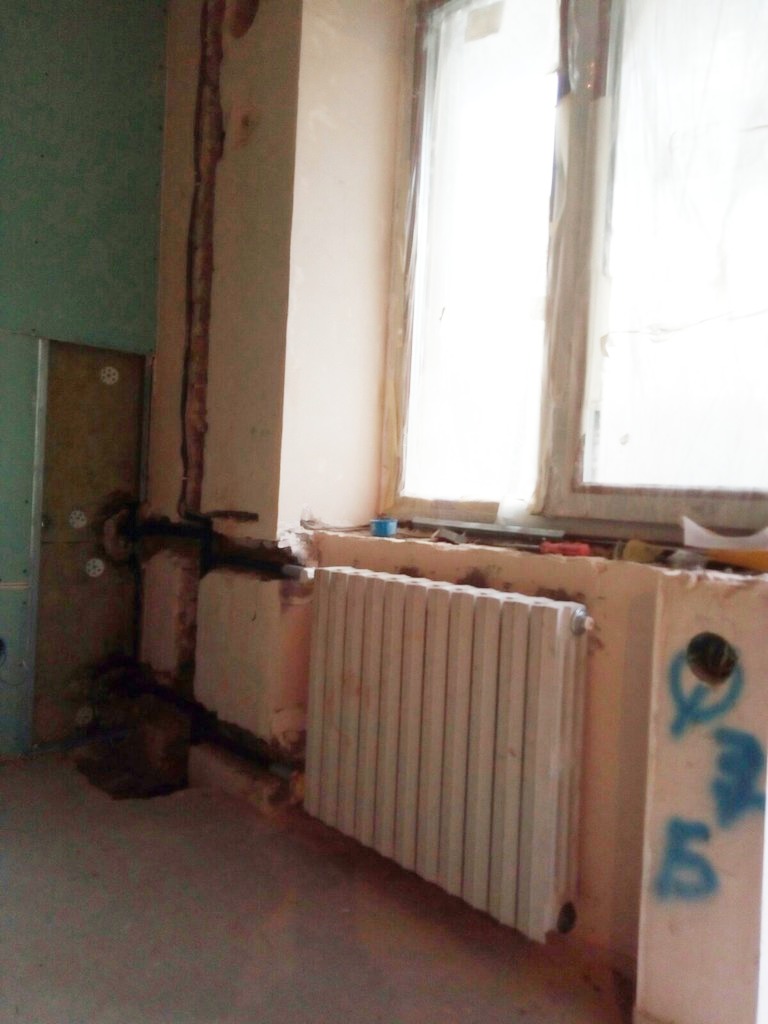

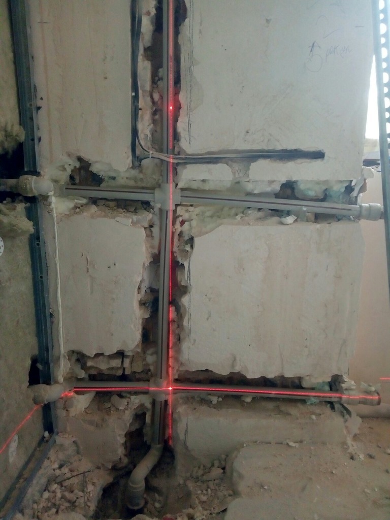

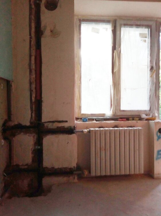

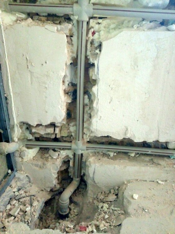

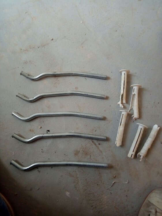

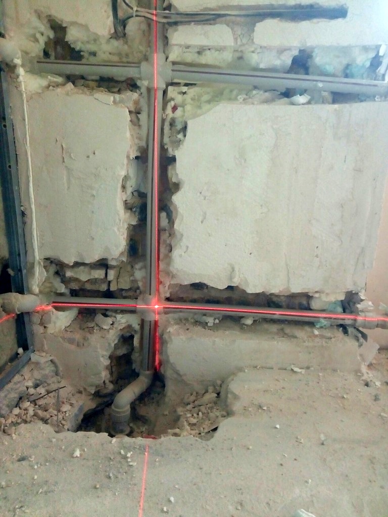

Вячеслав69 Опубліковано: 22 липня 2020 Поділитись Опубліковано: 22 липня 2020 Не так давно переделывали "свеже сделанное" отопление в районе Житомирской. ППР, муфты Gebo в перекрытии и стяжке - в общем "конфетка"))) Владелец проявил беспокойство только после того, когда понял, что в районе батарей придется отказаться от планируемого паркета т.к. их нижний уровень уже находится в 2см. от черновой стяжки (три батареи - каждая находилась в индивидуальном уровне - разбежка 1,5 - 2 см. Исполнители даже не удосужились использовать для разметки обыкновенный отвес ..... но чётко запаковали все краны на "Жидкий ФУМ") Переделали как положено сталь, сварка. p.s. "Экономия" заказчика - 5 муфт Gebo (шестая осталась в стяжке под его ответственность - сверху уже раскатан и залит кабель электрического пола),комплектация ППР, !!!14мм!!! согнутые крюки под батареи + уплаченный гонорар "мастерам" Вся остальная информация на фото. 2 Посилання на коментар Поділитися на інших сайтах More sharing options...
naupv Опубліковано: 22 липня 2020 Поділитись Опубліковано: 22 липня 2020 Мати рідна,! Довше читав, чим дивився. Але по троху зрозумів. Посилання на коментар Поділитися на інших сайтах More sharing options...

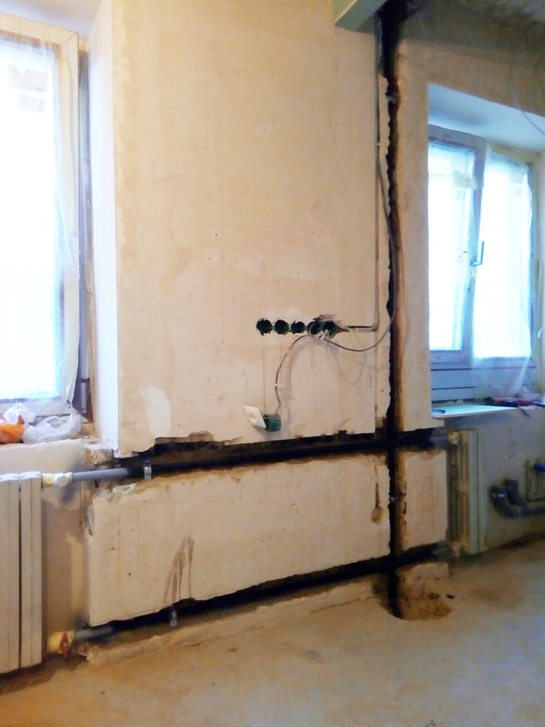

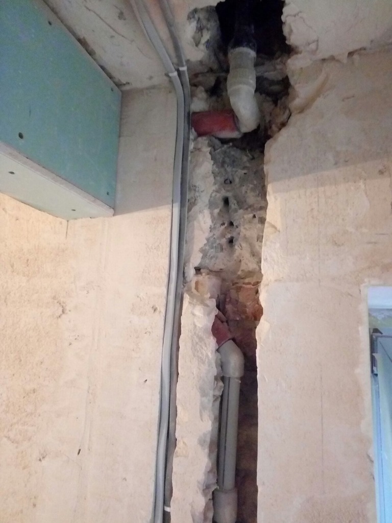

Вячеслав69 Опубліковано: 23 липня 2020 Поділитись Опубліковано: 23 липня 2020 Мати рідна,! Довше читав, чим дивився. Але по троху зрозумів. Як бачиш і так буває) (Исполнители были крайне изобретательны, они не только уровень крюков кувалдой ровняли и трубы под межосевое батарей подгинали, но и весьма оригинально преодолевали возникшие на пути препятствия - когда на пути прохождения магистрали оказался блок оконной перемычки толщиной 50 см. они его просто обошли слева:lol:) - см. фото Посилання на коментар Поділитися на інших сайтах More sharing options...
naupv Опубліковано: 24 липня 2020 Поділитись Опубліковано: 24 липня 2020 Зачем идти в гору? Магомет гору обойдет. С точки зрения банальной эрудиции, перемычку долбить тоже не феншуй. А что прячется под коробом из ГК? Посилання на коментар Поділитися на інших сайтах More sharing options...
Вячеслав69 Опубліковано: 24 липня 2020 Поділитись Опубліковано: 24 липня 2020 Зачем идти в гору? Магомет гору обойдет. С точки зрения банальной эрудиции, перемычку долбить тоже не феншуй. А что прячется под коробом из ГК? Мы сделали штробу в перемычке 4см. на 4 см. - арматуры не обнаружили. (старая пятиэтажка, стена в два кирпича, перемычка из советской эпохи ещё та, которая с фигурным карнизом снаружи - её ширина около 60 см, толщина около 40 см.так что думаю конструктивного урона не нанесли, под короб не смотрел, но думаю там бетонная балка - стены сносили) Посилання на коментар Поділитися на інших сайтах More sharing options...
naupv Опубліковано: 24 липня 2020 Поділитись Опубліковано: 24 липня 2020 В том то и дело. Трогать старый бетон, еще и несущей конструкции, рисковое дело. Были прецеденты, когда все по стояку долбили, сверлили, резали,,,,,,,,,,,,,,,в старых домах. Посилання на коментар Поділитися на інших сайтах More sharing options...
Вячеслав69 Опубліковано: 24 липня 2020 Поділитись Опубліковано: 24 липня 2020 В том то и дело. Трогать старый бетон, еще и несущей конструкции, рисковое дело. Были прецеденты, когда все по стояку долбили, сверлили, резали,,,,,,,,,,,,,,,в старых домах. арматуры не обнаружили, или надо было в стали повторить "художественный обход?") Посилання на коментар Поділитися на інших сайтах More sharing options...

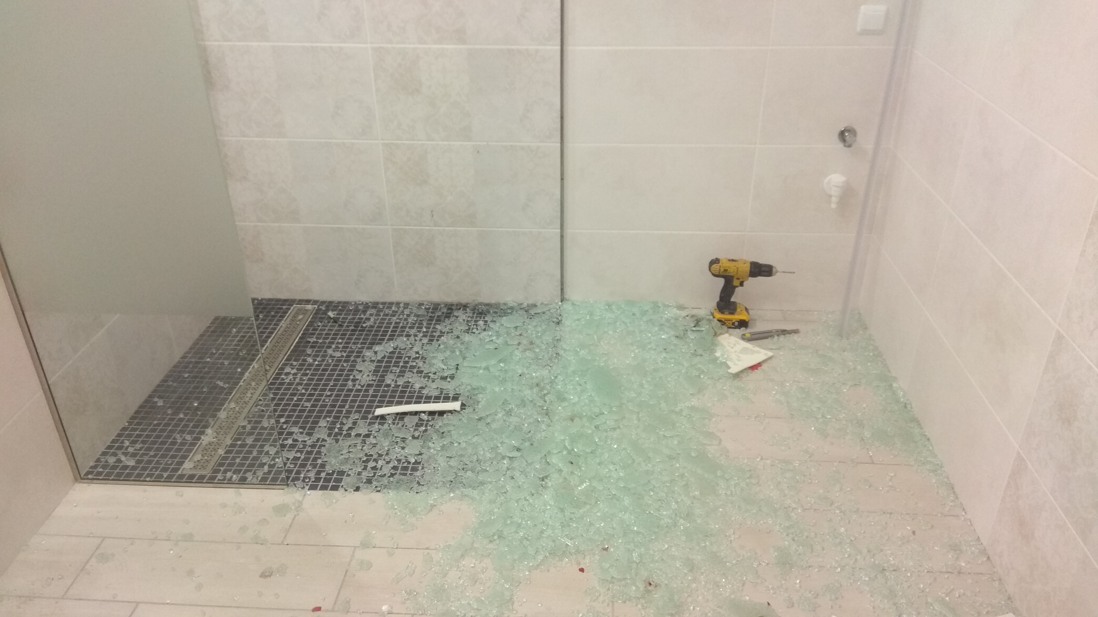

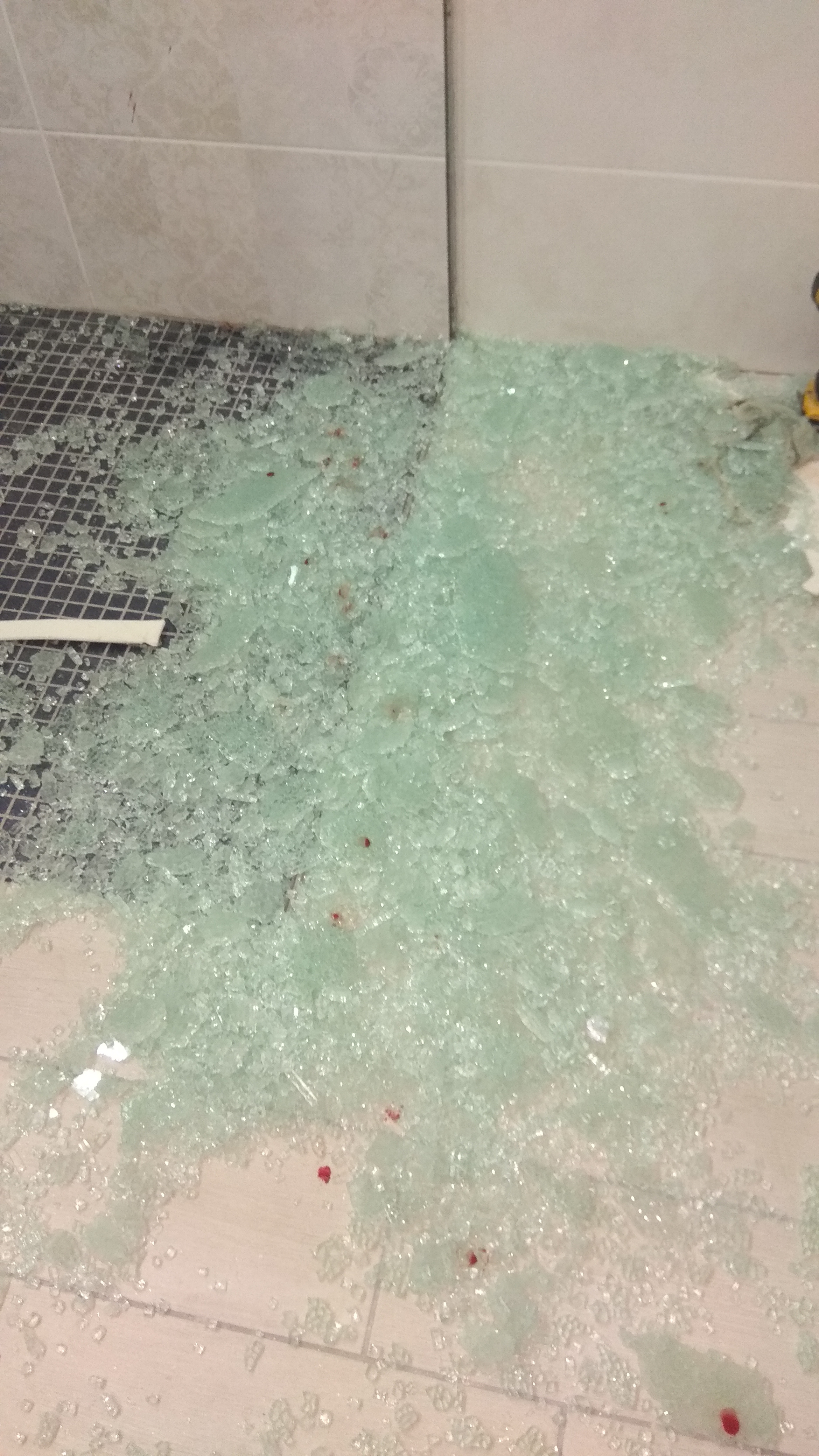

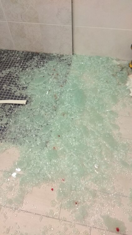

yoojin Опубліковано: 24 липня 2020 Поділитись Опубліковано: 24 липня 2020 Чудное окончание рабочей недели Немного не повезло. Посилання на коментар Поділитися на інших сайтах More sharing options...
Вячеслав69 Опубліковано: 24 липня 2020 Поділитись Опубліковано: 24 липня 2020 Чудное окончание рабочей недели Немного не повезло. В пятницу наверное со стеклом и керамикой работать не стоит.... (минус сто долларов и испорченные нервы - издержки профессии, "плавали, знаем", сочувствую) 2 Посилання на коментар Поділитися на інших сайтах More sharing options...
yoojin Опубліковано: 24 липня 2020 Поділитись Опубліковано: 24 липня 2020 В пятницу наверное со стеклом и керамикой работать не стоит.... (минус сто долларов и испорченные нервы - издержки профессии, "плавали, знаем", сочувствую) Поболее чем сто баксов. Заказная кабина. С этого момента стоимость монтажа кабин "Либерта" увеличивается вдвое. 1 Посилання на коментар Поділитися на інших сайтах More sharing options...
Вячеслав69 Опубліковано: 24 липня 2020 Поділитись Опубліковано: 24 липня 2020 Поболее чем сто баксов. Заказная кабина. С этого момента стоимость монтажа кабин "Либерта" увеличивается вдвое. Когда то подобный казус тоже случился, стекло с доставкой (но правда по Киеву, изготавливали тут же) вышло в районе сотки (поэтому и озвучил данную сумму) Посилання на коментар Поділитися на інших сайтах More sharing options...
