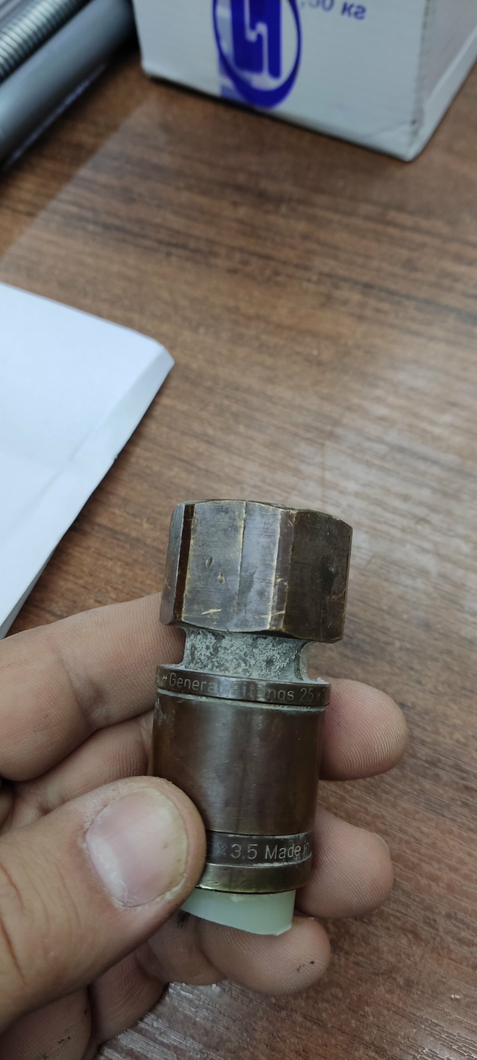

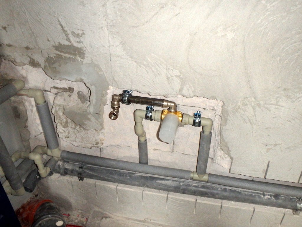

Еще один косяк на муфтах GF. На этот раз не у меня. Система 3400, паковалось на анаэроб.

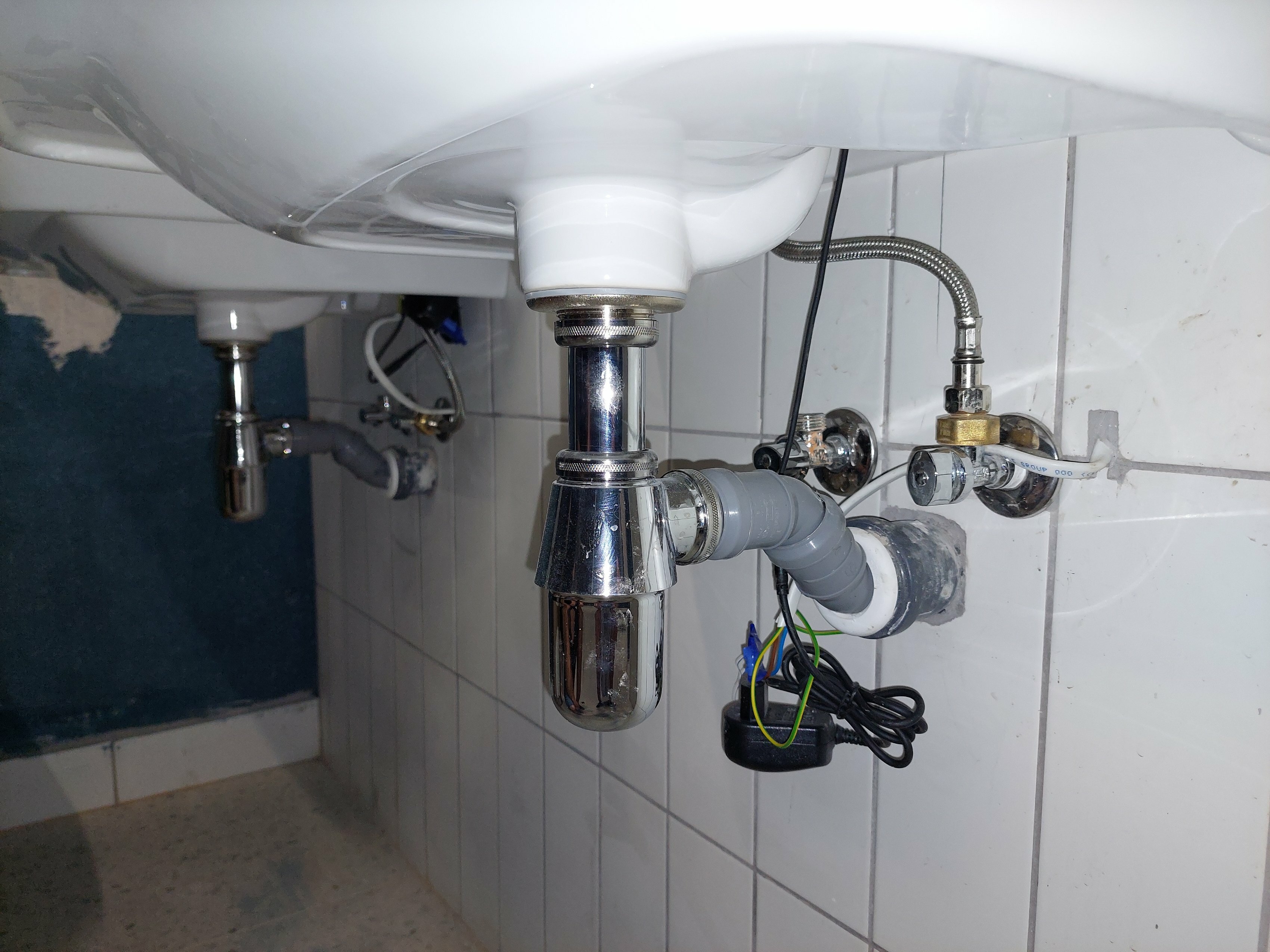

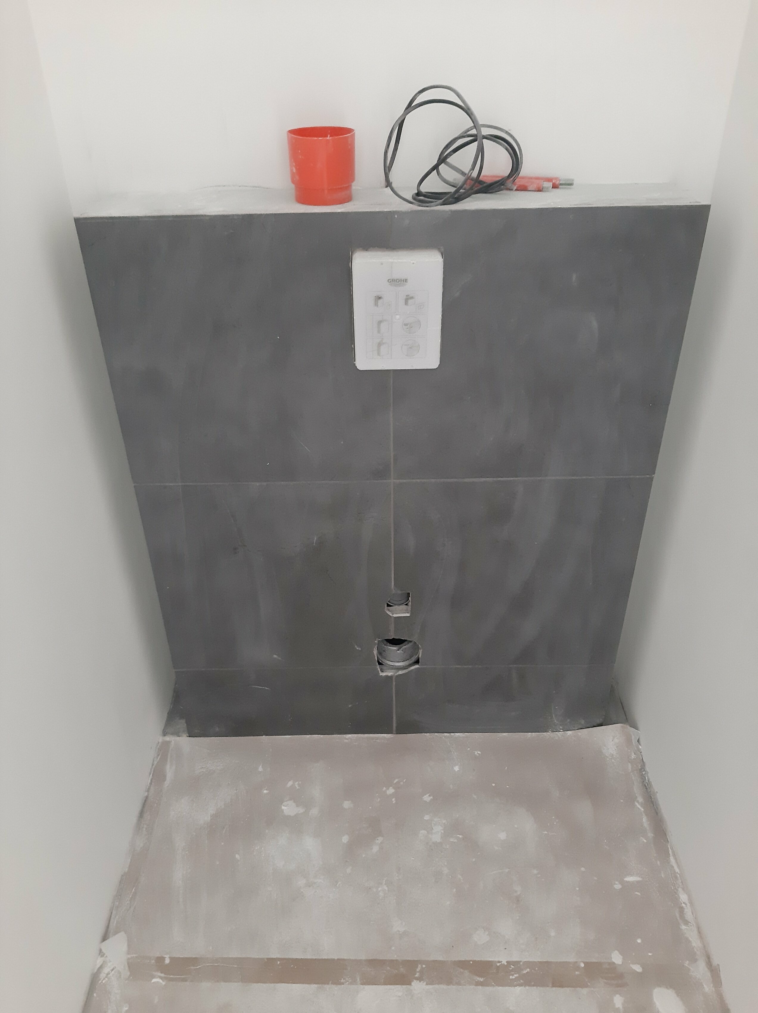

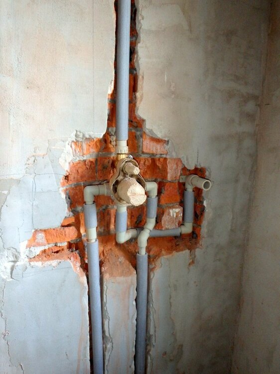

В 05.08.2021 в 20:13, B.S.V. сказал:
З одного з об'єктів (звичайно не нашого).
Подобається?
Спойлер
а що не так, правильна синя ізострічка намотана на вилці з дротами.
для дротокрутів і тимчасово це "норма"
є й 220 по UTP до роутера і також 220 по "лапші" (телефонний дріт двохжильний прозорий)

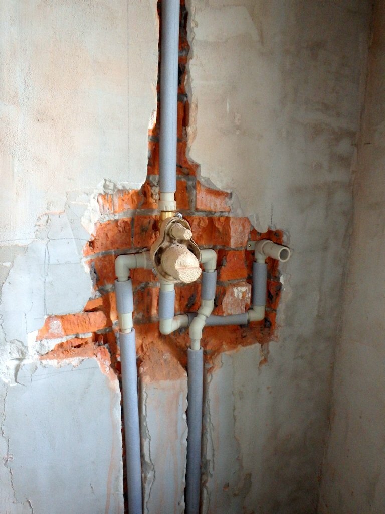

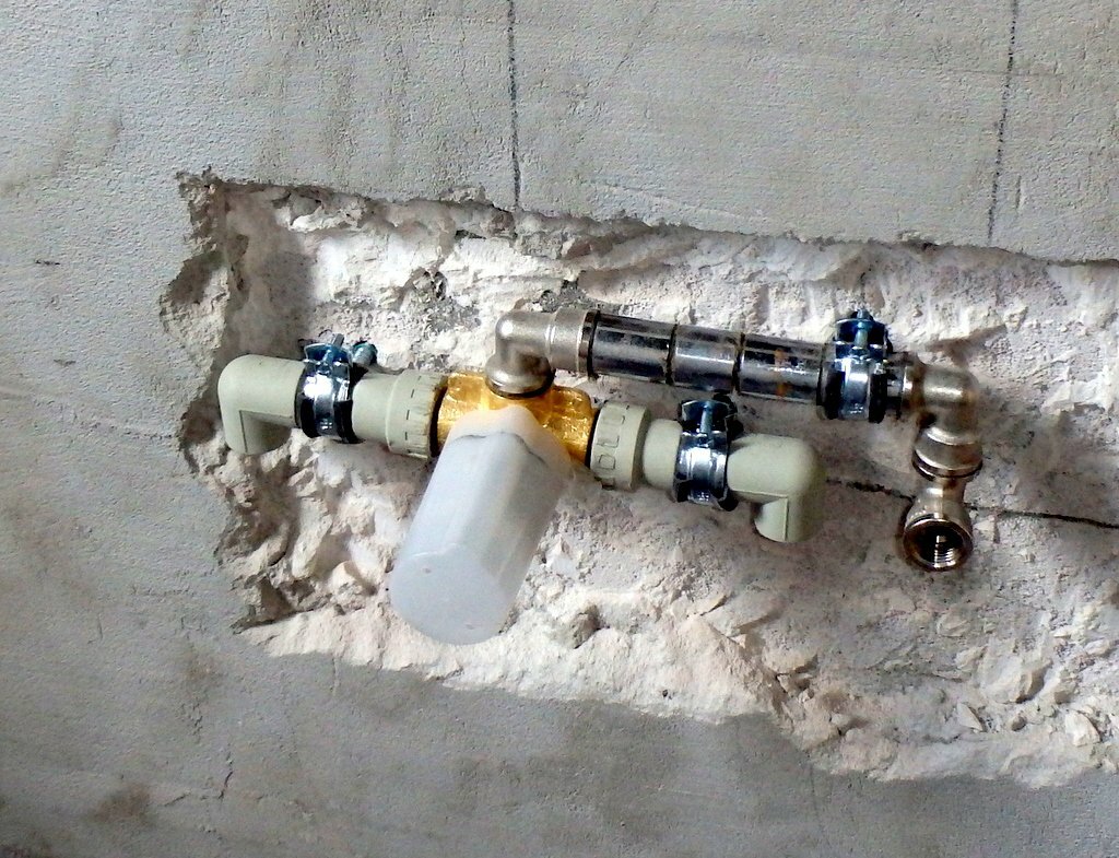

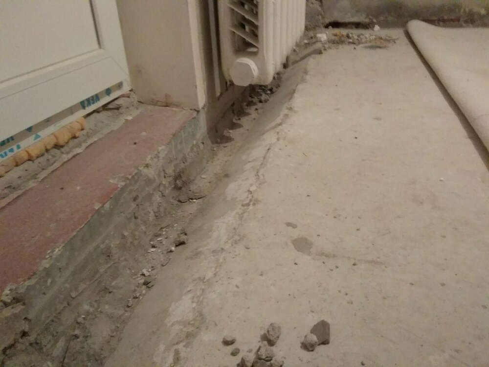

Чтобы не пополнить список тех, у кого "ой" попробую спросить по своей идее: все совсем плохо или есть шансы?
Идея такова: замуровать 20-ю трубу под автономное отопление в пол с отводами 16-й непосредственно на радиаторы.
Исходные данные: 4-к квартира, площадь 77 квадратов, общая протяженность от котла до последнего радиатора 28м. Всего 6 радиаторов. Фитинг - только на отводах, в остальных местах гнуть (выходит 14 поворотов под 90 градусов, половина из которых - с минимально возможным радиусом).
Ориентировочное "потребление"  тепла - думаю где-то до 5КВт в пике будет.
Если я правильно переварил всю нагугленную инфу - то 20-я мп должна справиться с передачей до 5.8КВт тепла при дельте 10 градусов. Как раз запас на заужение в местах соединения остается.
Брать хочу Вальтек (как минимально стОящий внимания, судя по отзывам тут). Ну или, как вариант, есть в эпике труба Unidelta PECT в те же деньги.
Где посмотреть Вальтек, чтобы не подделка была? Официального сайта для Украины у них я так и не смог нагуглить(
P.S. 26-я труба уже банально не влазит в стяжку в рубашке из утеплителя, надо везде поднимать уровень пола под нее. Причем не на 6мм, а больше - дом панельный, трубы пойдут в технологическом углублении плиты перекрытия вдоль наружных стен, т.к. стяжки поверх плит нет. И туда влазит только пара 20-х + 16-я на горячую воду для санузла и то со скрипом в местах пересечения со стояками ЦО. Выглядит оно вот так.

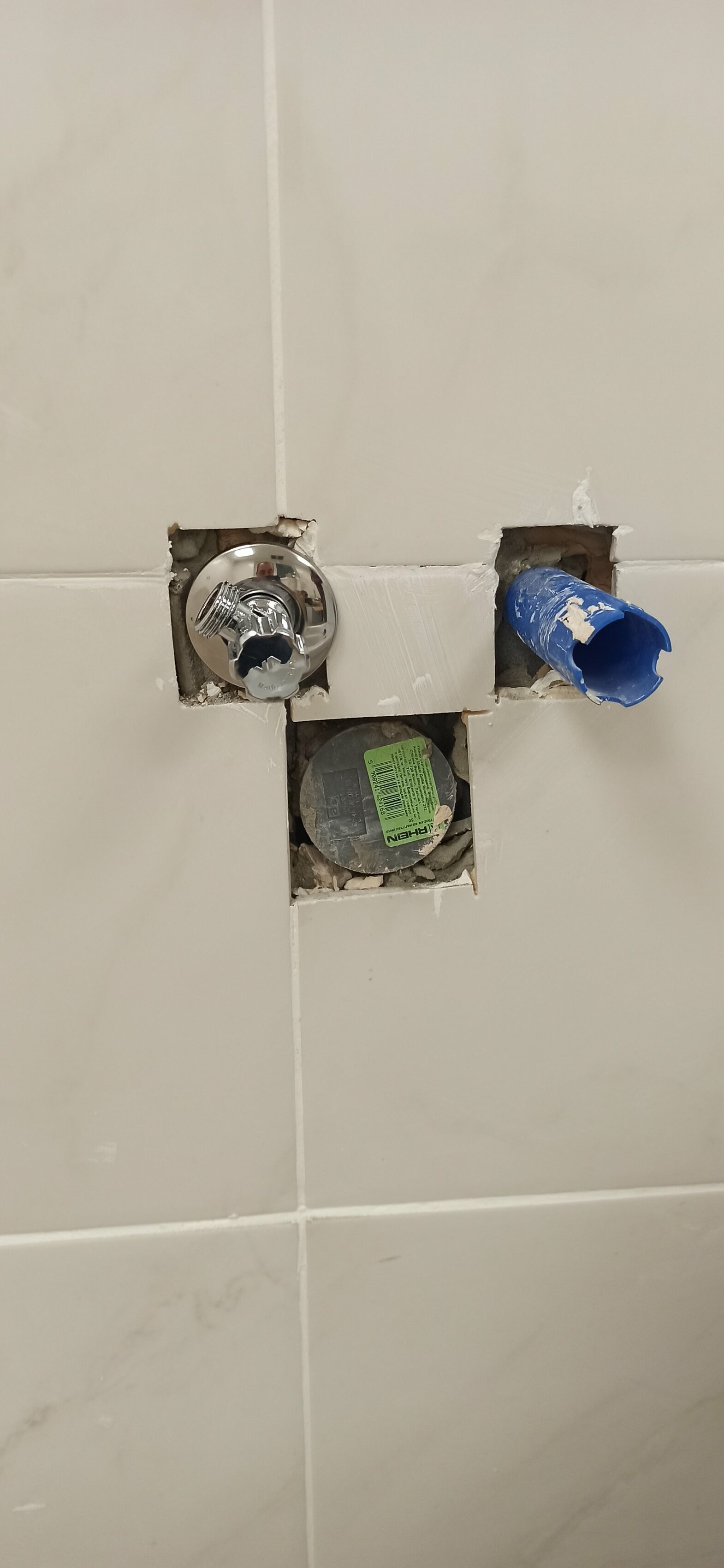

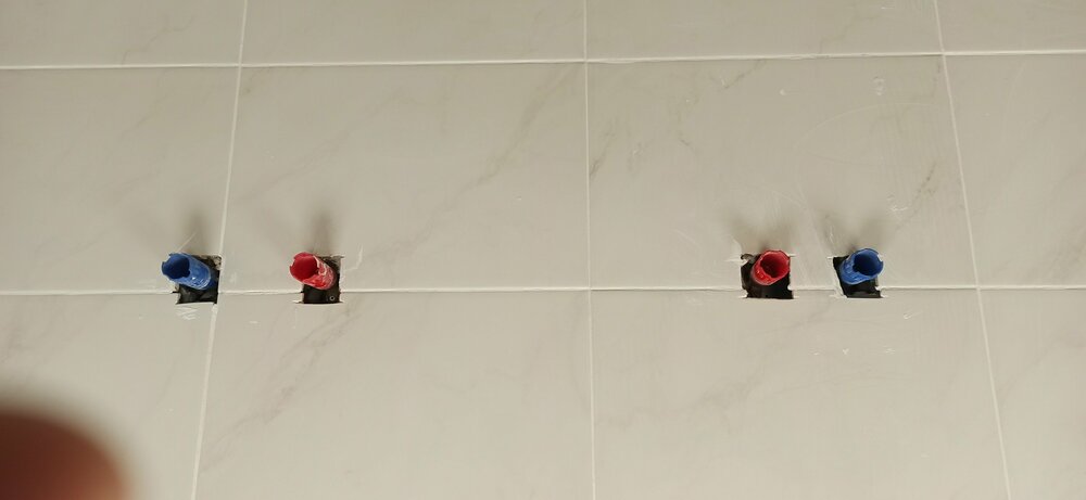

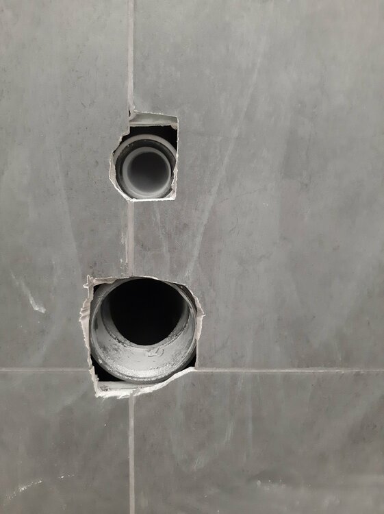

Алмазные коронки нынче дорого стоят.
Тому плиточники поставили їх на зуби, щоб потім гризти плитку 😄

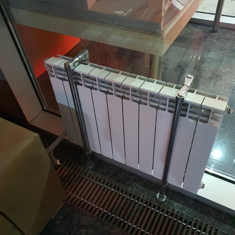

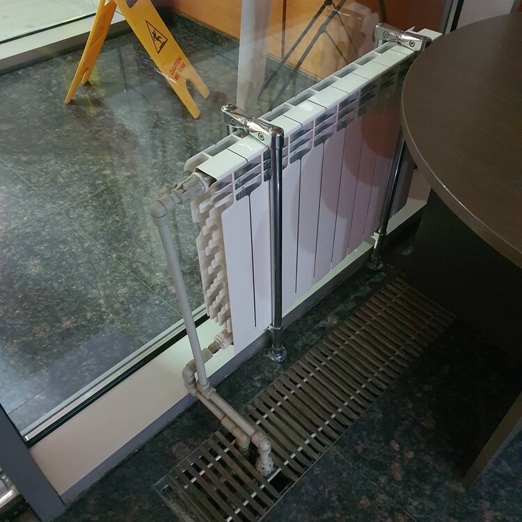

12.02.2021 в 12:11, B.S.V. сказав:
Сподобалося технічне рішення:)
148681277_448822533214084_3512248707824556986_o.thumb.jpg.6759eaad8881480514713fb8297deded.jpg
149622778_448822536547417_258354634497921435_o.thumb.jpg.0428467342a809fc2e1b56bbba2e1f39.jpg
Это доказательство того что внутрипольные конвектор греют только карманы продавцов.

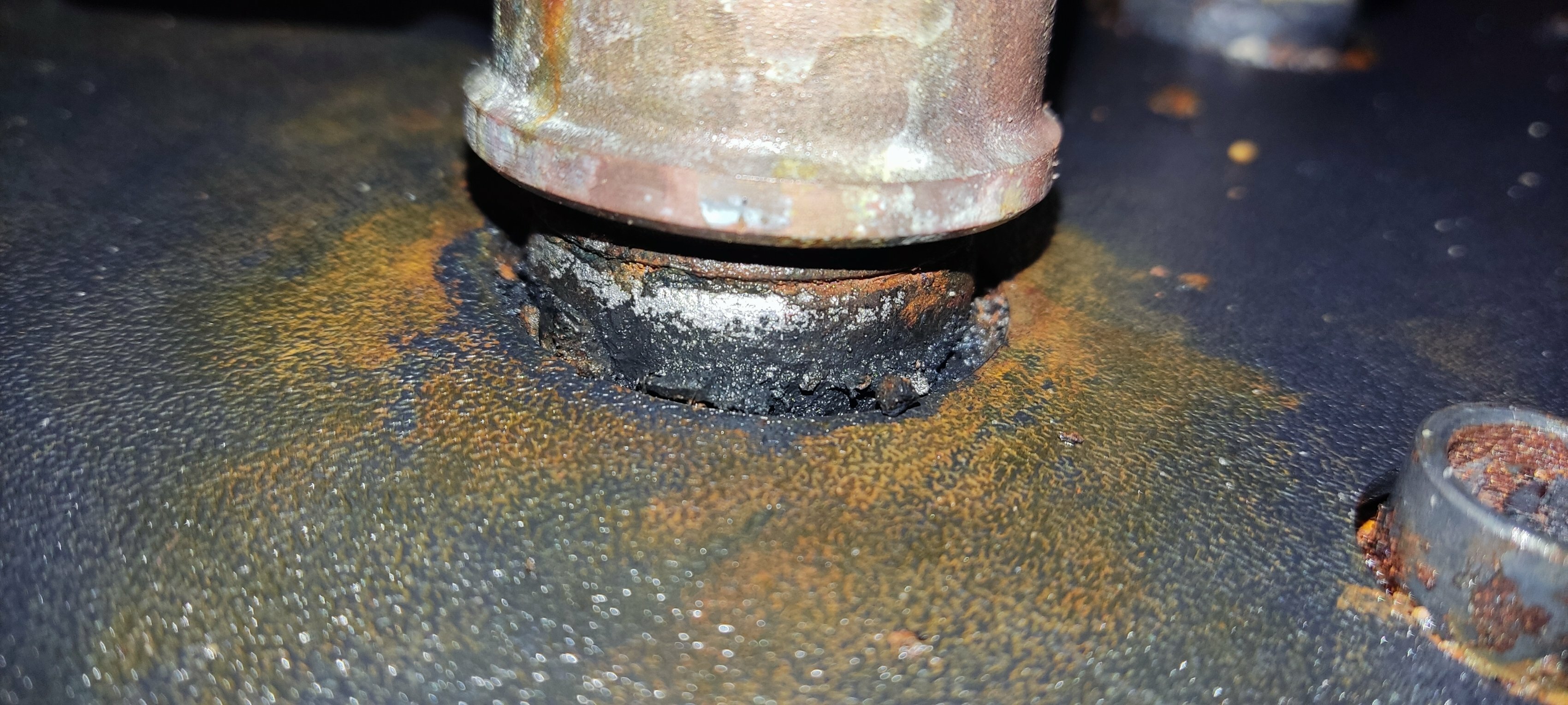

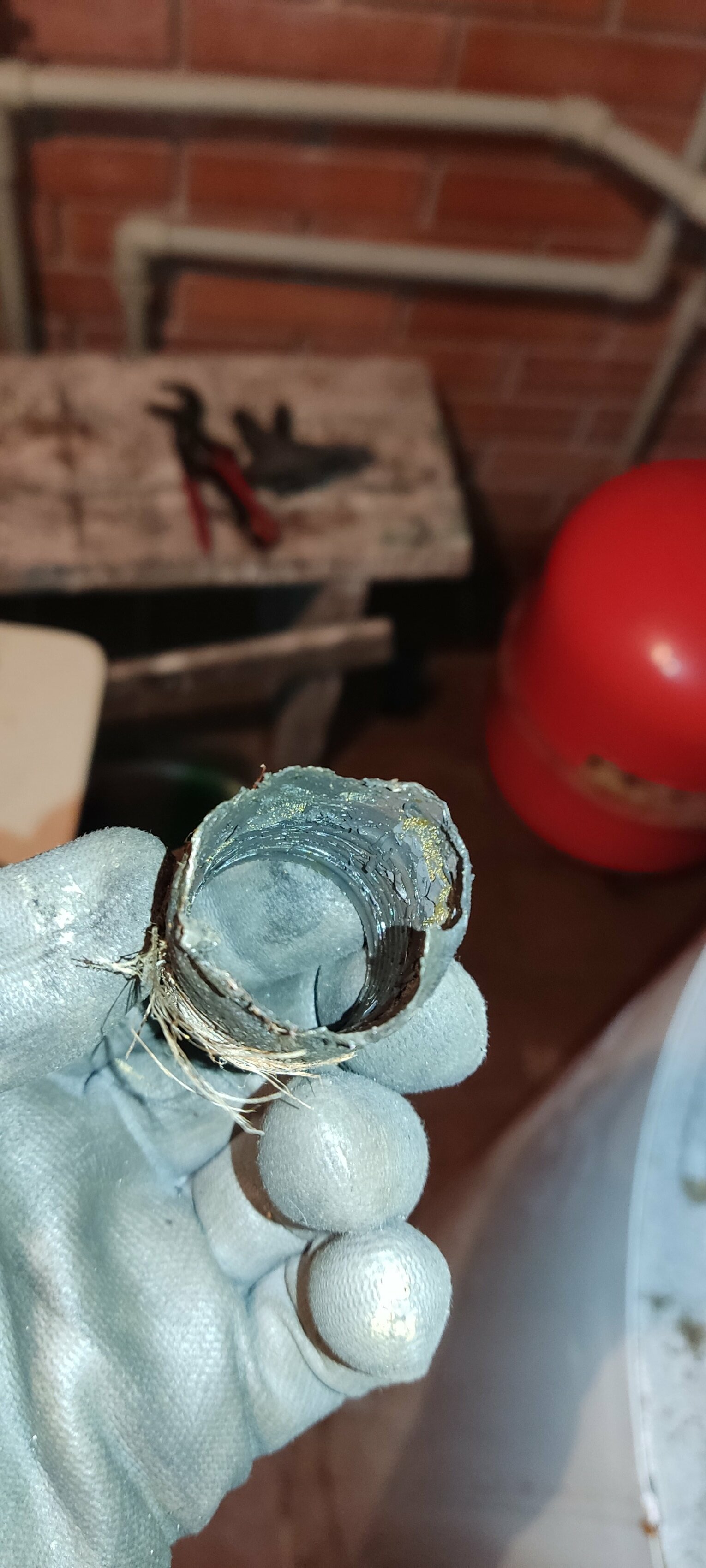

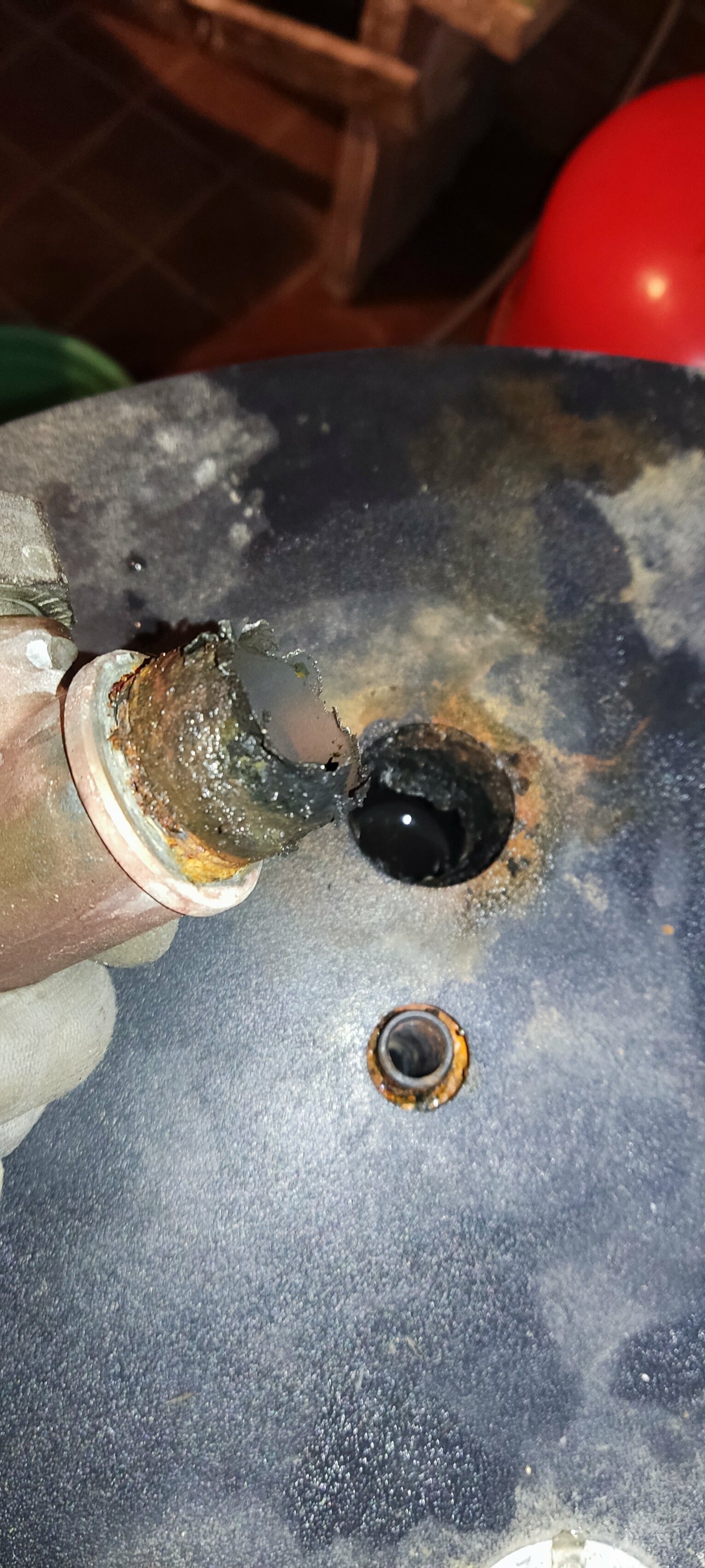

Другий випадок за місяць - бойлер непрямого нагріву від Vaillant накривcя. В першому випадку внутрішній свіщ між системою опалення та ємністю. Тому ніяких зовнішніх ознак нема, бойлер після монтажу не використовувався. Півтора року від офіційного запуску
Другий випадок - падіння тиску в СО, з'явилась калюжа. Тупо згнив та відвалився патрубок. Два роки від офіційного запуску.

В 23.09.2022 в 17:04, yoojin сказал:
Первый да бывает после 10-15 лет.
Второй случай, не верю.
Либо бройлер фуфло, либо съела электрохимическая коррозия, видать где то вольты есть.

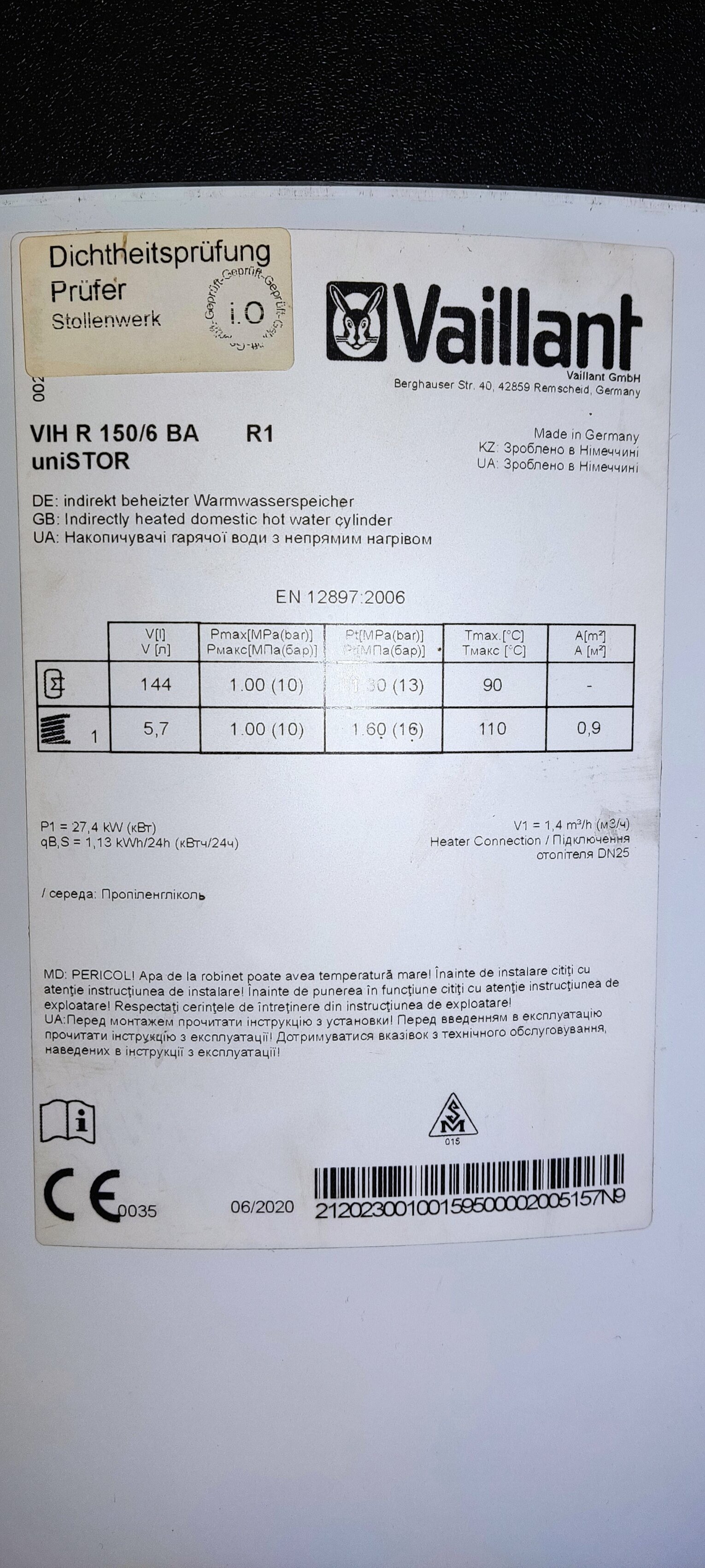

Шильдик у студию второго бройлера.
Змінено користувачем siscom
2 часа назад, siscom сказал:
