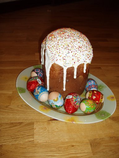

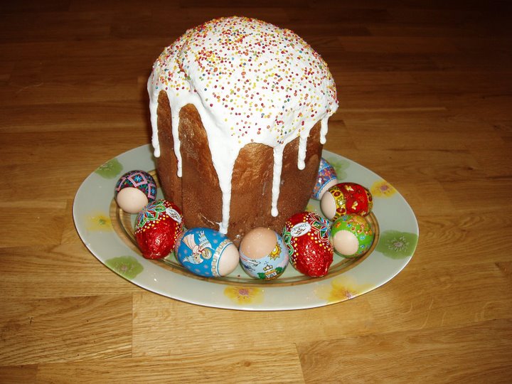

А у нас LG - с джемоварением и кексовыпечкой. У меня пару лет, а у мужа уже раритетная :) Я в ней чаще всего пеку самый простой хлеб - вода, соль, сахар, мука и дрожжи. Из всего, что пробовала, получается самым вкусным. Если хочу быстрее - добавляю масло или яйца :) Джемы получаются вкучными, особенно апельсиновый. Жалко, что мы их не особо едим. Хлеб с изюмом напоминает булочки с изюмом из далекого детства :)
Куличи получаются как на фотке. Кекс надо бы испечь - сфоткать.

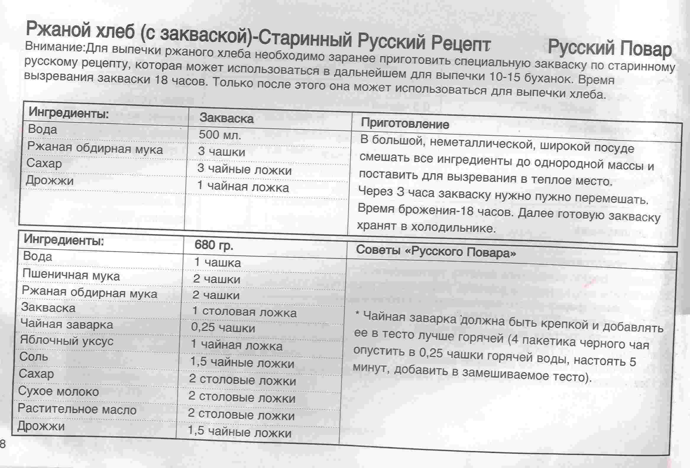

у меня есть в рецептурнике такой вот рецепт ржаного (см картинку). Честно говоря, мороки много - в лом пробовать. Может, кто-то рискнет и поделится впечатлениями. Печется по ОСНОВНОЙ программе (первый замес: 7 мин, потом 5 мин отдых, замес 12 минут, 1 подъем 40 минут, формовка 4 сек, 2 подъем 26 мин, формовка 4 сек, 3 подъем 60 минут, выпечка 50 минут, остывание - 20 минут)
Есть еще один, которым пользуюсь все время. Попробую тот, что у Лаки, если мой окажется "РЖАНЕЕ" :lol: выложу рецепт :)
