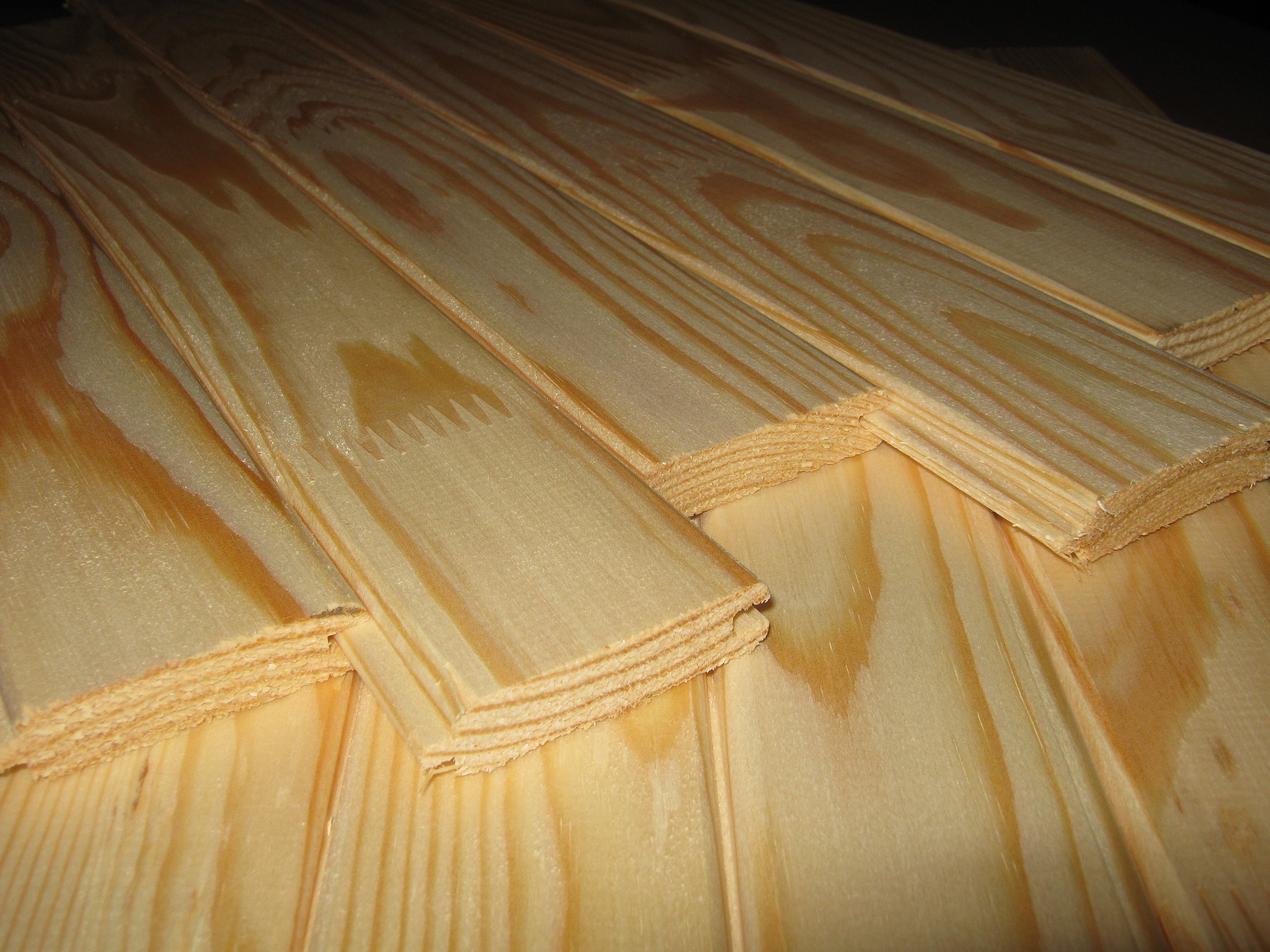

Дорогие форумчане! На правах производителя деревянной вагонки из ольхи, сосны и липы, решил открыть тему для обсуждения этой продукции. Профиль, порода дерева, влажность, геометрия и все что может быть связано с ее эксплуатацией.
Первое, что хотелось бы выяснить - это практичность двухсторонней вагонки: ее плюсы и минусы.
это двухсторонняя вагонка из сосны сращенная. Общая ширина 55мм, рабочая 50мм. :beer:

Классическая (2х сторонняя) или "евро" - это всего лишь форма профиля. Качество - коренным образом ;) определяется сортностью заготовки и качеством профилирования.
И в этом отношении 2х стороняя предпочтительнее, т.к. у потребителя есть выбор - какую сторону пустить на фасад.
Профиль "евро" - предпочтительнее в саунах и при наружном применении, т.к. исключает попадание воды в шов и "раскрытие" шва при изменении размеров.
Хотя оптимальным для наружного применения все же будет не вагонка а планки (без шипа и паза) с 2-5 мм зазором между ними.
При внутреннем применении, если материал правильно положен, качественно высушен и исключено попадание влаги - разницы не вижу.
Чем толще вагонка, тем лучше, но в последнее время - 12 мм для внутренней отделки это стандарт. Для наружного применения - 18-20 мм.
По поводу влажности - в зависимости от применения. Если внутренняя - 8(+\- 2), наружная 14(+\-3).

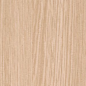

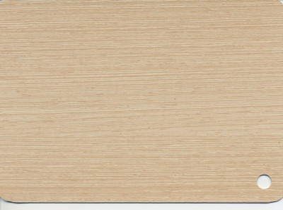

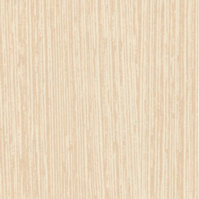

Чем бы покрасить сосновую вагонку, чтоб он стала так выглядеть? Какой краской? Ну естественно рисунок структуры в любом случае останется сосновым, не таким как на картинке..
Присоединяюсь к вопросу, ищу лако-красочный материал, который бы не полностью перекрывал структуру древесины и при этом давал немного цвета... очень нравиться дерево и не нравиться то, как оно "желтеет" после лакировки.
Все эксперименты с популярными красками для дерева, что представлены в магазине, провалились(( выкраски образцов показали, практически полное перекрывание структуры и цвета плюс неприятный эффект "пластика".

Все составы для отделки древесины делятся на "кроющие" (скрывающие текстуру) и "лессирующие" (оставляющие текстуру открытой).
К сожалению после покрытия лаком сосна неизбежно "пожелтеет\потемнеет".
Особенно ярко этот эффект проявится при использовании нитролаков, имеющих свойство самостоятельно желтеть под воздействием УФ.
Вид советских балконов - следствие применения единственно доступного на тот момент НЦ-лака.
Поэтому необходимо использовать "отбеливающие" составы.
Попробуйте у Реммерса белый ДекорВашЛазурь - восковая лазурь для внутренних работ. Хороший состав, наносится обычной кистью, при этом не видно следов кисти.
К моему личному сожалению дает немного глянца - хотелось бы найти максимально матовый состав, чтоб приблизиться к состоянию необработанной древесины
Один слой не годится, т.к. как бы качественно Вы не прострогали - лак поднимет "вмятые" при фрезеровке кончики обрезанных волокон - проще говоря - ворс.
Подтверждаю слова Игоря относительно Decor Wax Lasur от Реммерса. Сам использовал в 2 слоя поверх тонировки. Вагонку вскрывал в 3 слоя Реммерсом - Хамлок (для тона) + 2 слоя DWL. Структура дерева сохранилась, хотя тон Хамлок делает сосну более "бледной".
