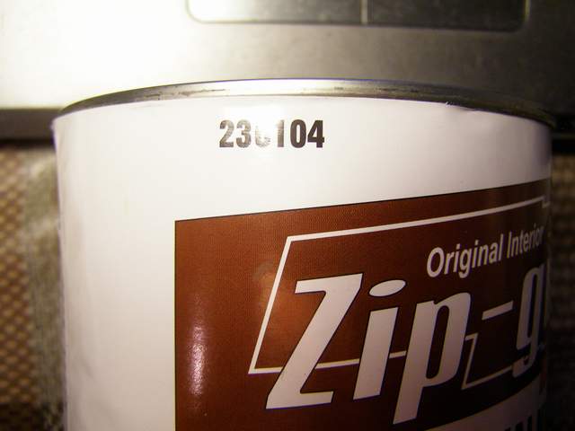

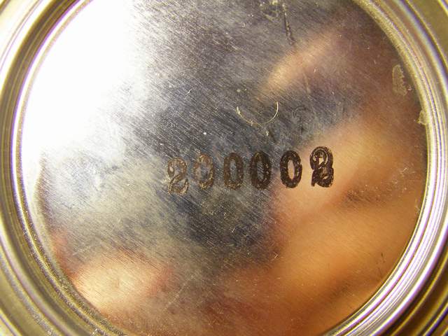

пардон, Таня, я в шоке, как просроченная и бесцветная??? :o
если не сложно, щелкните этикетку - это никуда не годится :-(((, буду ругаться
Насчет цвета я прошу прощения, это в русском переводе цвет нигде не указан, а в английском оригинале действительно написано walnat, то есть грецкий орех. Мне непростительно было не увидеть знакомое с детства слово:( Кроме того, я ее очень берегу и не открываю, чтобы посмотреть, берегу для вагонки в доме. Она рядом с ноутом у меня стоит:)
Цифры на коробке показываю в двух местах, но, во-первых, вполне возможно, что это совсем не дата изготовления, а, во-вторых, даже если это срок годности, то она внутри отлично булькает, значит пригодна к употреблению. Насчет этого я совсем спокойна, поскольку отлично знаю, что то, что непригодно для американцев, будет всегда пригодным для украинцев. Посмотрите, какую еду продают в наших супермаркетах! Разве американцы станут ее есть??? Да там написано: Дата виготовлення на тарі. Термін зберігання 4 роки. Но это просто перевод.

Татьяна, это точно не дата, это партия :-). Не берегите, я Вам еще подарю, красьте смело :beer:
