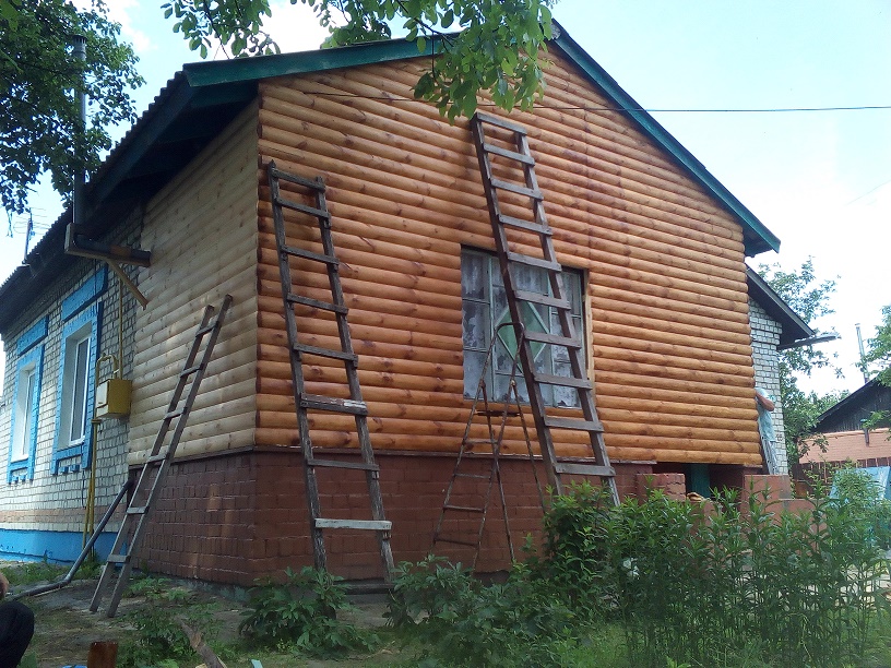

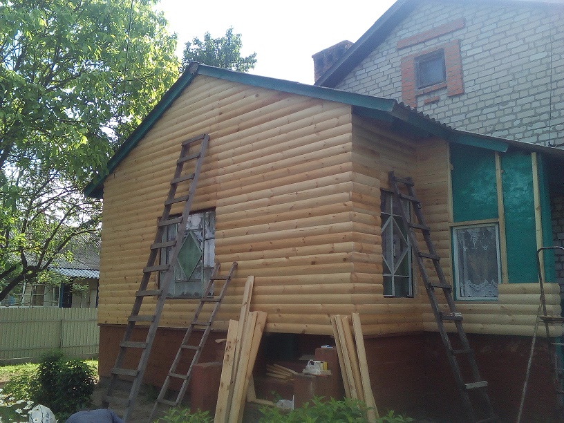

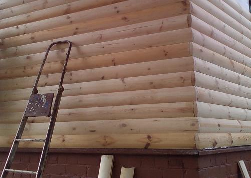

Уважаемые форумчане подскажите кто как стыкует наружный угол при монтаже блокхауса? Взял небольшую халтуру, решил стыковать зарезая полукругом и чередуя тем самым перевязывая стыки может так неправильно?
Судя по фото из тирнета наружный угол просто закрывается декоративным уголком, оно и понятно кому надо этот гемор:)
не только в этом дело.
дерево расширяется и усыхает от погоды. как ни подгоняй - щель объявится рано или поздно.
поэтому и закрывается угол декоративной планкой или уголком.
Зарез под 45 градусов, щель 1 см, щель заполнить фасадным герметиком (пользуемся Адлер).
Спасибо Татьяна но работа почти закончена обошлись без уголков и планок, а вот если со временем появятся щели думаю можно заделать герметиком или закрыть уголком.
Хорошо получилось! Уверен, что Ваши навыки сильно пригодятся Вам в дальнейшей деятельности ;)
По герметикам или Adler или Remmers, но лично я поклонник Perma-Chink.
Спасибо работал с блок хаусом впервые, да плюс подгонка углов стыков потянуло чучуть времени 40кв.м 5дней работы в двоем.
