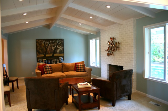

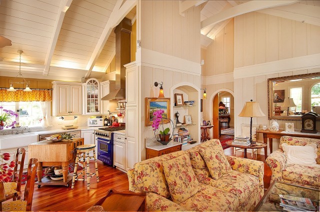

Natanel Опубліковано: 10 січня 2012 Поділитись Опубліковано: 10 січня 2012 veselibobru, я с вопросом к Вам. Сначала я создала соседнюю тему, так как не знала, чем лучше отделывать потолок, а потом почитала Вашу тему, да еще и увидела картинки того, что я хочу иметь у себя дома Есть ли у Вас такие материалы, из которых сделаны эти прекрасные потолки? Если да (на что я очень надеюсь), то скажите еще, пожалуйста, их стоимость! Спасибо большое! Посилання на коментар Поділитися на інших сайтах More sharing options...
veselibobru Опубліковано: 11 січня 2012 Автор Поділитись Опубліковано: 11 січня 2012 Я предлагаю использовать просто вагонку. Красота на картинке связана скорее всего с дизайнерским решением! В любом случае, нужно понимать ширину такого изделия Посилання на коментар Поділитися на інших сайтах More sharing options...

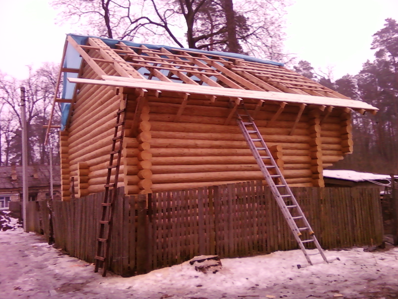

Елки-палки Опубліковано: 23 квітня 2012 Поділитись Опубліковано: 23 квітня 2012 почему надо делать подшивку карнизного свеса подшивной доской, а не вагонкой? как правильно монтировать подшивную доску? какие оставлять промежутки если они нужны? что будет если использовать вагонку или шпунтованную доску? есть ли смысл использовать дуб для этих целей Мы подшиваем свесы шпунтованной доской по стропилам сверху, а не снизу.В таком виде ведёт себя даже очень хорошо.Делаем доской ещё из-за соображений жесткости кровли на расшатывание(без укосин в стропилах)Вагоночка шлипковата для такой подшивы.Если подшивать вагонкой снизу по стропилам саморезы крутить в "лоб",если бить гвоздями в паз по отлетает,выпучит сразу после первой осени-зимы.Использовать дуб накладно и нет смысла.:D Посилання на коментар Поділитися на інших сайтах More sharing options...
