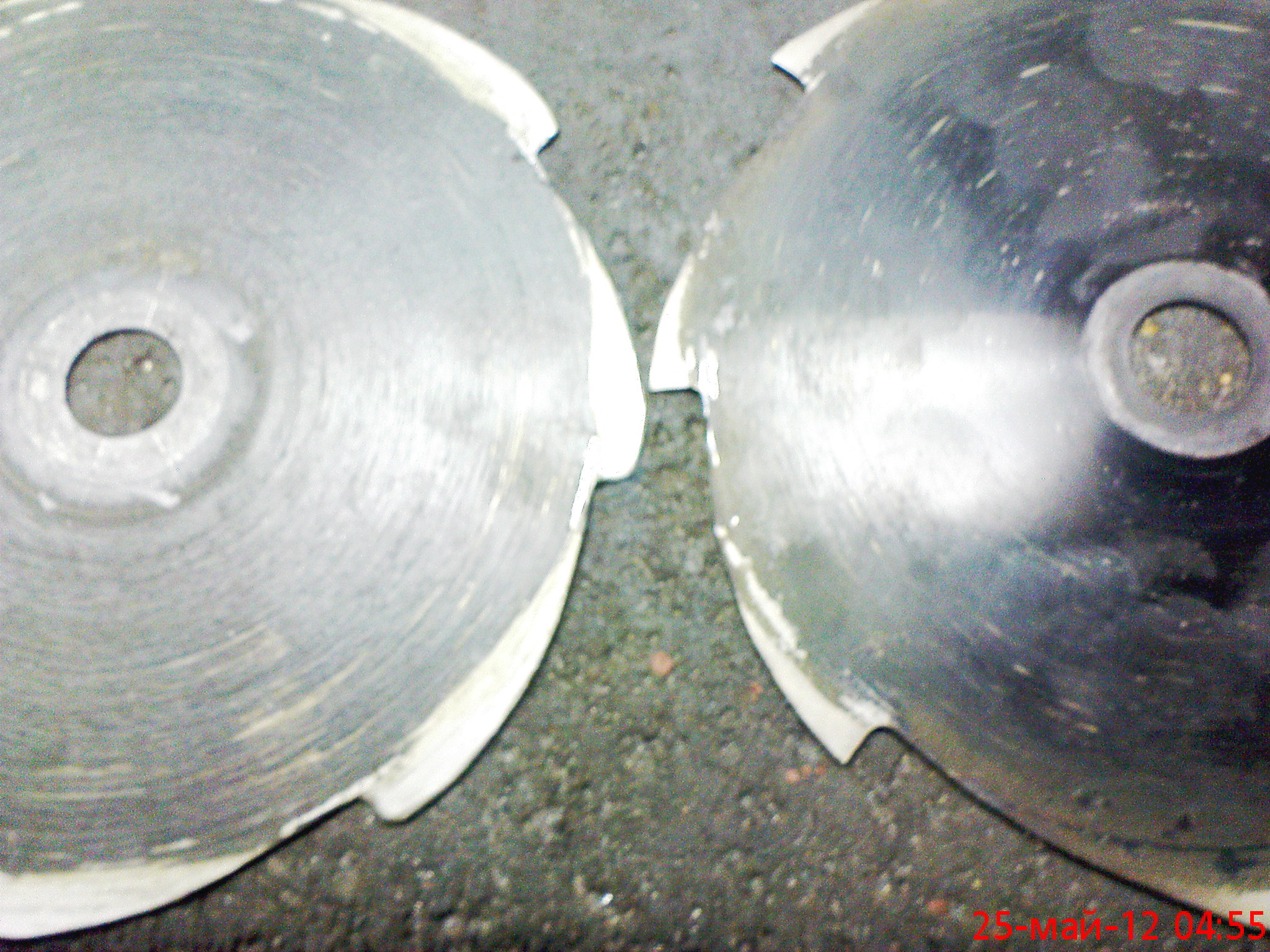

Скажите, а какого максимально диаметра стебли можно срезать китайской косой с ножом мощностью 2,5 кВт?
леской - любого диаметра, что не срежет - оборвется. а ножом - я бы не рекомендовал больше сантиметра толщиной, там надо ещё на вал смотреть.
А ножи разные бывают и 40 зубые и 80 и с напайками. Хоть деревья пиляй если постепено.
верно, я их ещё пильными дисками называю. но я трижды подумаю перед тем, как поставить такое чудо на китайскую косу (разработчик которой вряд ли предусматривал такое использование))))
Встречал различную комплектацию вплоть до напаек. Если истиные 2.5квт а не наклейки то я думаю даже надо. Сам предпочитаю 8 зувые, на все случаи жизни. После камней, труб, рельсов легко правится после разметки.
Меня интересует, поросль в диаметре больше сантиметра, можно леской срезать? А что на валу надо смотреть? Его диаметр? Сплав?
Что может случиться с китайской косой? Вал треснет?
А в каких китайских есть истинные 2,5 кВт? Например (ссылка устарела) или (ссылка устарела)? Или может что-то лучше есть в данной ценовой категории?
А чем они лучше 22-х, 60-и, 80-и зубовых ножей? Я так понимаю, что 8 зубьев это скорее для кошения, а многозубчатые ножи больше для пиления? Или я не прав?
не срежет леска поросль - порвется, но на саму косу это пагубного влияния иметь не будет.
треснет, лопнет, не знаю, но если диск вылетит - он будет похож на летающие фрезы из фильмов про инопланетян.
Круто сказано, не пугайте людей. Таких фактов в инете еще не встречал.
