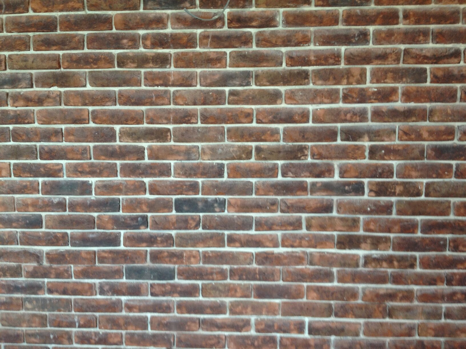

Моя идея витой трубы в качестве перил нравится мне всё больше и больше, ведь на фоне такой классной кирпичной стены лично мне не хочется городить перила с большим количеством ковки, просится минимализм. Я ездила смотреть как выглядит витаятруба к форумчанину Тухканчику, очень порадовалась, так как она есть в нескольких размерах, самый толстый можно поставить в начале и конце, для лучшей устойчивости конструкции, среднюю на каждую ступеньку, либо тонкие по две на ступеньку. В качестве идейного бонуса нашла подставку для раковины в ванную комнату, она будет на кованых ножках.
пы.сы.: для тех кто успел забыть как выглядит моя стена возле лестницы прикрепляю фотку :)

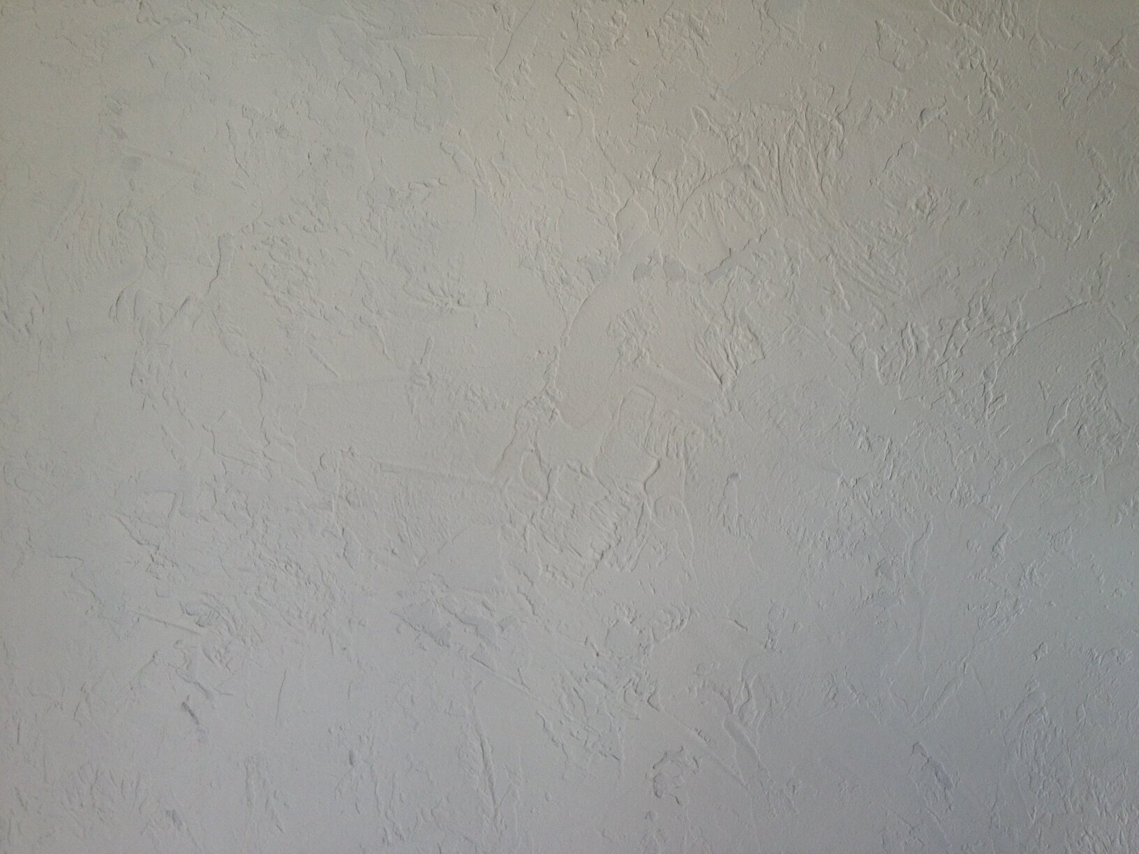

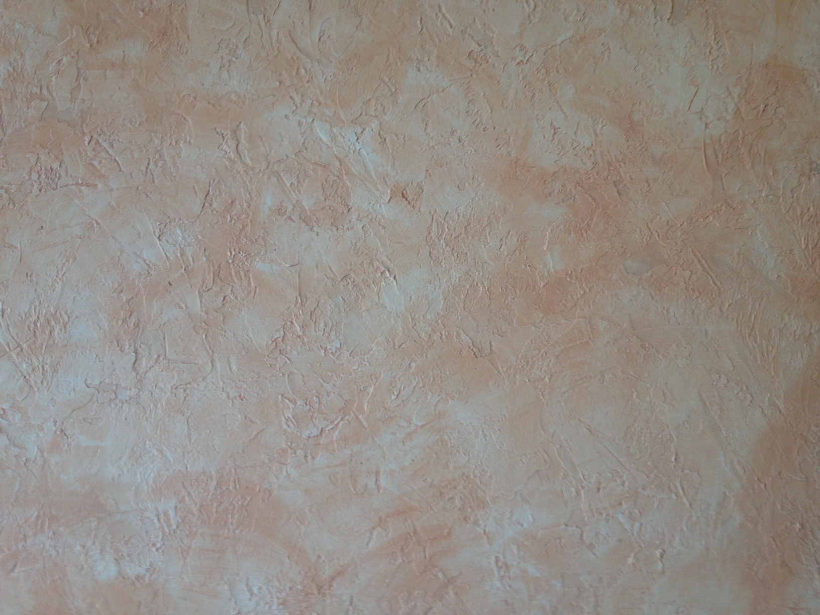

ШТУКАТУРКА ПОЛУЧИЛАСЬ!!!! Не знаю как её называют, я бы отнесла её в подгруппу пьяный маляр трясущийся рукой, нооооо.... Я балдею, муж хвалит, каменщики завидуют!
Как делала: пошкребла мастерком стены, зачем не знаю, интуиция, потом погрунтовала, потом нанесла с большего ведра основной слой, сегодня приехала, опять пошкрябала мастерком, нанесла грунт и начала кисточкой нанонисть лазурь и губкой для мытья машины растирать, но скоро кисточку выбросила т.к. она была дешёвая и с неё полезла чёрная щетина, осталась только губка. Я молчу что в перерыве приехала Ируся и привезла мне клубничку с кока-колой, отчего весь процесс стал ещё приятнее и веселее :)
Стена не мокрая, она с перламутром и переливается.

Супер-пупер!!!! Смотрится отпадно! Сама таким балуюсь. тоже нечто подобное хочу замутить)))
а в какой это комнате Вы все это наваяли?:)

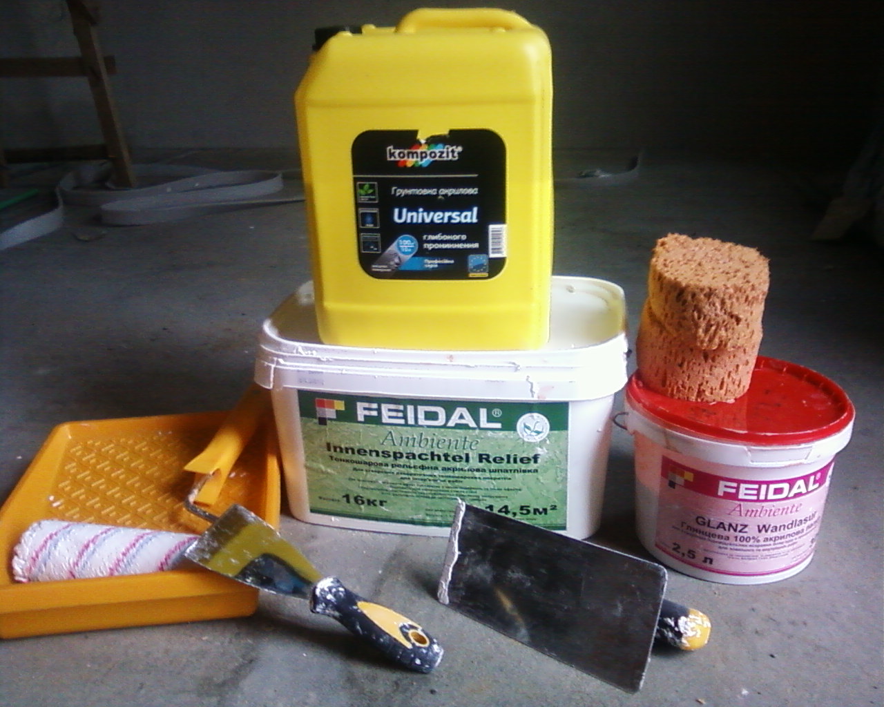

пысы: интересует реальный расход штукатурки, и метраж оштукатуреного помещения)

метраж около 13 м\кв, но это на глаз, надо пересчитать. Расход ведро основы, и пол ведра (2,5л) лазури, всё один производитель, купила в эпике, на первой фотке выставила и материал и инструменты. Акриловая штукатурка, посчитала что для прихожей самое оно :)
