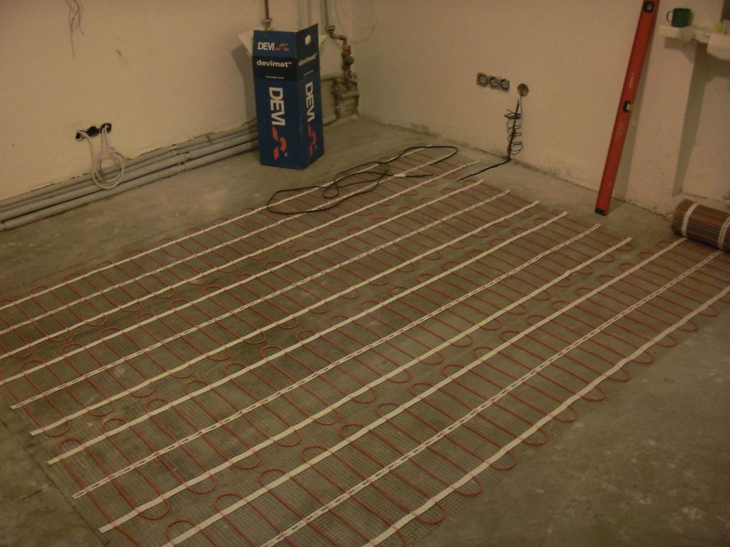

У себя положил мат 150 Вт/м - еле-еле чувствуется. Если у ТС не пассивный дом, для основного отопления нужно закладывать 200 Вт. Если что, регулятор сбалансирует - лишнего греть не даст. Потери идут не только через стены - окна, двери, вентиляция и пр. А здесь вообще речь идет о магазине!
