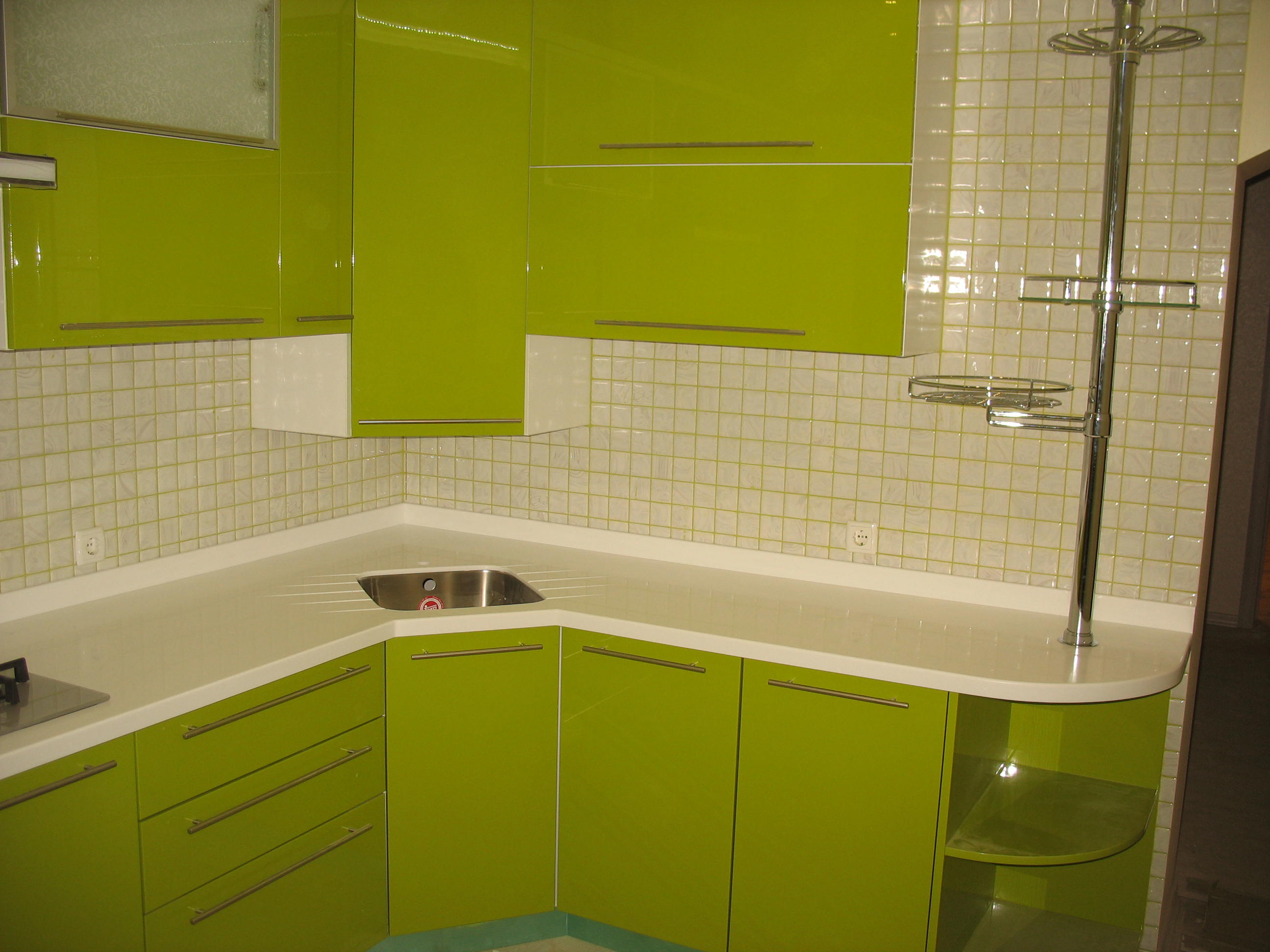

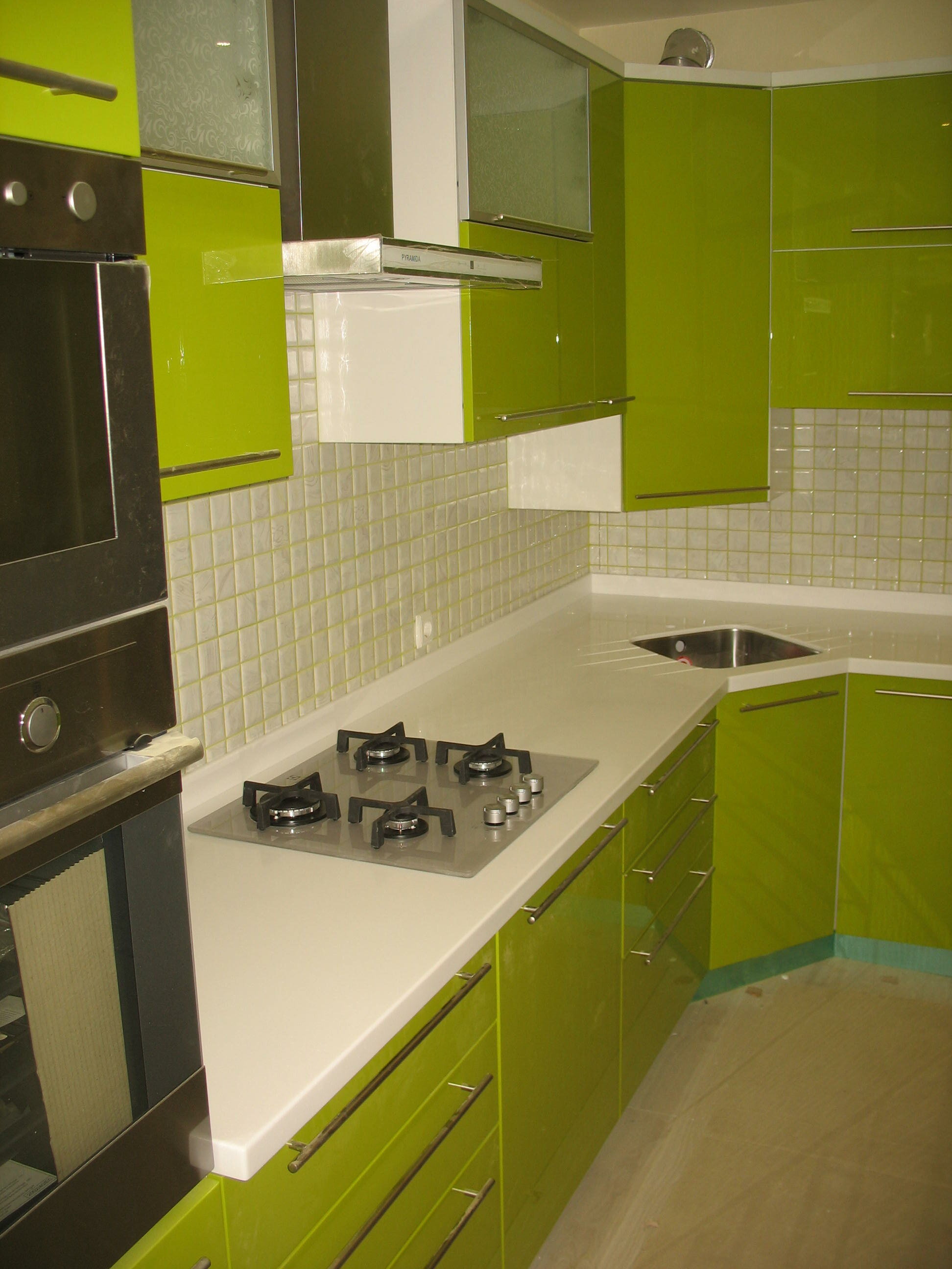

Хочу чтобы обратили ВСЕ внимания на эту фото и не допускали таких ошибок как тут.
А именно некрасивый зуб по торцу из-за провтыка в высоте установки столешницы (стиралку надо было впихивать).
Ну, возможно, не совсем так было)))
за "провтыка в высоте установки столешницы" могу поспорить)))) Столешница установлена именно так как нужно было!
Сначала делалась тумба, а потом по тумбе делалась столешница. Сергей, Вы ведь знаете, что мы сами мебель не делаем, только то что из камня - столешницы. Так что если и был "провтык", то возможно(!) при создании проекта тумбы.
А возможно это так и задумывалось. Сколько людей - столько и вкусов.

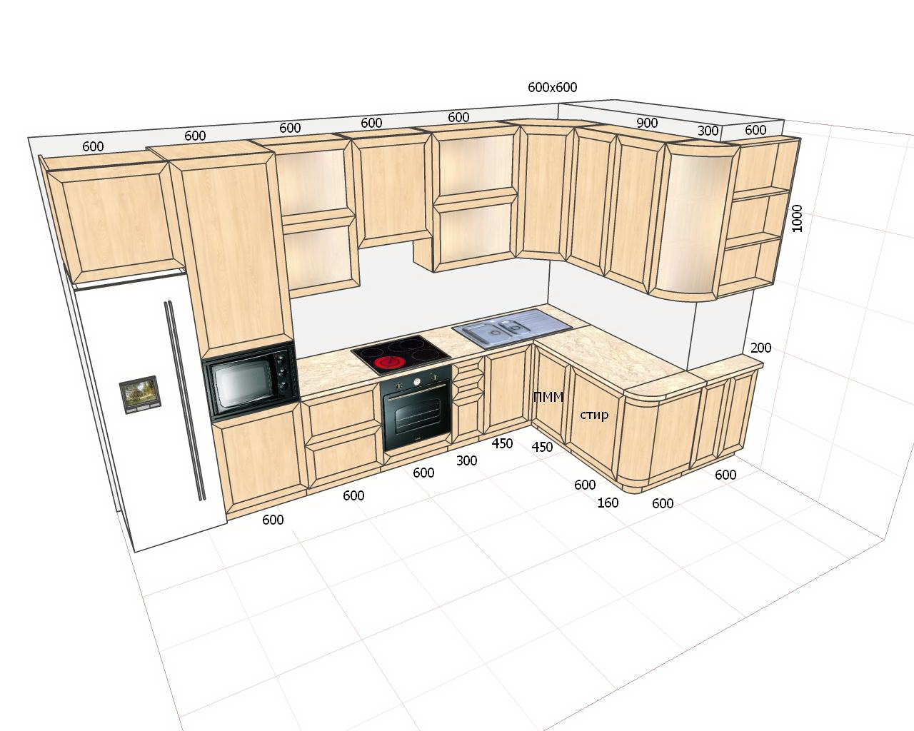

Добрый день, уважаемые форумчане!
Уже подходим к финишу ремонта, - "застряли" при выборе столешницы. Самым сложным оказался ее выбор, так как есть много вариантов, которые предложены - акрил, мрамор, кварцит. Цена получается приблизительно одинаковая в любом из материалов, но все-же - космос! Чувствую - "дурять"! Рада Вашим проф комментам, предложениям. Хотим к НГ успеть ;)
извините , но не могла пройти мимо, а как вы будете открывать ПММ? Если на боковом шкафчике будет ручка, дверца не откроется, так как ПММ открывают вниз. И из мойки доставать посуду что-бы положить в ПММ будет ой как не просто.
В углу ставятся угловые фальши, так что ПММ откроется. Доступ будет только с 2-х сторон.
Ну это все - на мастерство мебельщиков)))
Это визуализация. В реальности если в углу два независимых фасада - между ними ставится угловая планка. Может выглядеть примерно так
или так
а на счет расположения ПММ - возможно Вы и правы, скорее всего будет неудобно пользоваться...
напрашивается вариант поменять местами СМ и ПММ
я на угловую планку и намекала, просто на картинке ее нет, так что могут возникнуть потом пытання. И я за то что бы поменять местами ПММ и СМ . Но как говорится хозяин- барин.
У меня сейчас так - через угол и с угловыми фальшпанелями... в жизни не буду так делать - очень неудобно, часто нужен одновременный доступ и в ПММ и в мусорку или к средствам, что стоят там же. Удобнее всего рядом в одну линию, поменять со стиралкой тоже сильно удобства не добавит ;) Надо продумать расположение, чтоб можно было иметь одновременный доступ к открытой посудомойке и открытой дверке с мусорником и средствами.
а я бы еще и мойку на место стиралки поставила - расстояние между плитой и мойкой крохотное и будет неудобно
