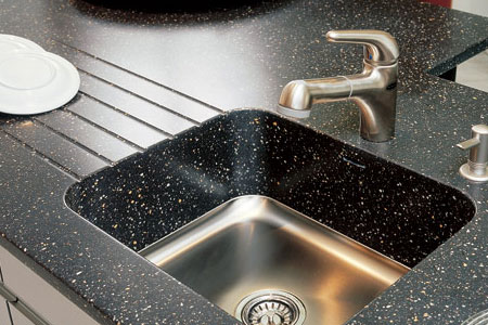

Эти две мойки из камня Staron серии Solid.
Данная модель мойки предназначена для бесшовного монтажа в столешницу. Но может устанавливаться и настольно

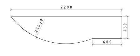

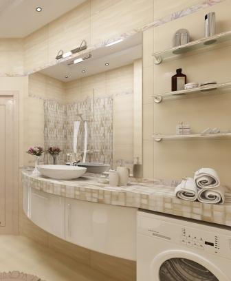

хочу себе установить столешницу и умывальник из иск камня (чтобы это было единое целое или рассматриваю также вариант умывальника подстольного монтажа). размеры и визуализацию прикрепляю. В визуализации столешница обложена мозаикой и установлен умывальник-чаша, но такой не хочу, хочу обычный (можно подстольного монтажа). Каркас под иск камень сделаем. Напишите, кто что может предложить по ценам, если возникнут вопросы - пишите в личку.

А каркас из чего делать будете? Смотрится красиво...:good:
Столешница 6000 грн., умывальник белый +1000 грн., в цвет +3000 грн. Камень Tristone или Montelli 12 мм, основание - влагостойкая фанера или влагостойкое ДСП Эггер Р5, толщина столешницы до 60 мм. Цена включает доставку по г. Киеву и монтаж, не включает занос (если в лифт входит - бесплатно, если нет - 50 грн./этаж).

Вообще первоначально думали просто мозайкой обклеить. Идея о камне возникла только из соображения вымывания грязи со швов. Того планировали изготовить металокаркас, обшить его влагостойким гипсокартоном и положить мозайку. Теперь не понимаю, можно ли на гипсокартон положить этот камень
если изготовлено хорошее основание из гипсокартона то на него можно положить искусственный камень. возможно даже обойтись без фанеры.
вот бы только еще иметь понятие оценки хорошее основание или не очень
судя по визуализации, где изображено одно, а будет изменено все кроме планировки помещения - дать рекомендации по изготовлению основания из гк, простите, сложно)))))
но если уж сложилась такая ситуация, думаю, стоит пересмотреть саму необходимость обшивки каркаса гипсокартоном.
если столешница будет "висеть" на стене, а под ней в дальнейшем установят такую же навесную тумбу(т.е. гипсокартон будет идти не до пола) - то необходимости в гк нет. хватит и "закладных" в стену длиной примерно в 2/3 глубины столешницы через определенные промежутки. Это самый простой вариант.

Ну вот допустим не делаем мы каркас а просто делаем закладные кронштейны. Какое их количество приблизительно необходимо? Нужны ли они чтобы поддерживать сам умывальник? Не будут ли они как-то торчать и тем самым мешать установке подвесных шкафчиков, стиральной машине
