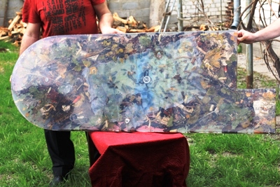

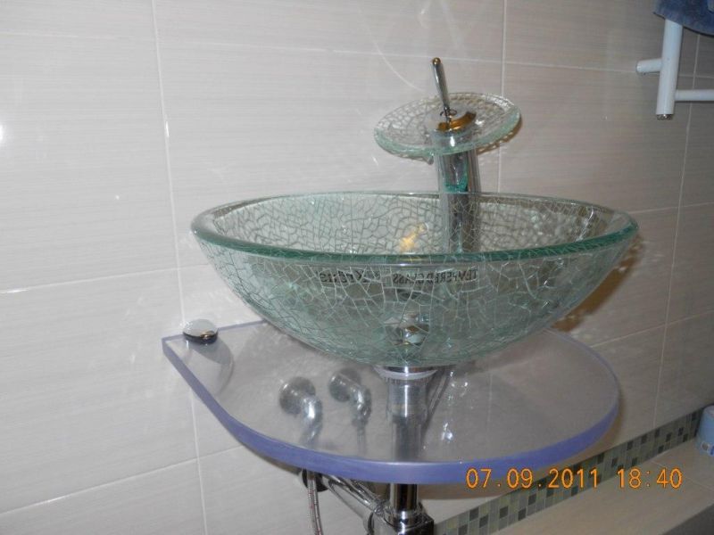

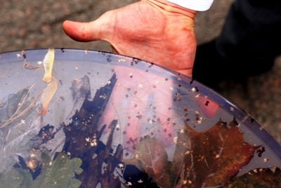

Подскажите, пжл, из чего изготавливаются полностью прозрачные столешницы, у какого известного производителя есть такая технология, или это отечественная произвольная программа?
Нашла примеры (см вложения), хотела бы заказать такую столешницу для обеденного стола и ступени для лестницы (30-40 мм), но сомневаюсь в износостойкости и прочности, не хуже ли они чем у обычного акрилового камня, проконсультируйте, пжл?
Закалённое стекло.
Подскажите, пжл, из чего изготавливаются полностью прозрачные столешницы?
На 1 фото столешня - акрил (оргстекло по советскому), умывальник - закаленное стекло (уже ответили). На 2 и 3 фото - изделия из полиэфирной смолы с декоративными вложениями. По 10-и бальной шкале твердости материалов, на одну позицию выше акрила, соответственно - прочность и износостойкость.
