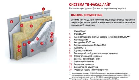

А если утеплять и изнутри и снаружи?
1285196345_.jpg.f1441d15a87a2ec1498dad0f9ead7cdc.jpg Вот что то подобное нашел в каталоге технониколя! Только для деревянного каркаса
А какой смысл? Чтобы больше денег вложить на метр квадратный? Вы понимаете смысл утепления и как работает утеплитель?
1. Не дать промёрзнуть стене. Работает только при наличии подогрева (хотя бы минимального) изнутри, т.к. любой утеплитель работает на разнице температур.
2. Вывести точку росы в утеплитель, т.к. если точка росы будет в конструкционном материале - это чревато деформацией конструкции со временем и ухудшением прочностных характеристик стены.
И ещё. Если в "пироге" стены есть вентиляционный зазор, то теплосопротивление стены считается только изнутри до вентзазора. А снаружи после вентзазора сколько бы вы слоёв не делали - на утепление это работать не будет.

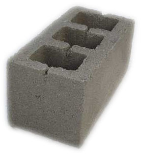

В городах находящихся возле металлургических предприятий самым доступным стройматериалом является шлакоблок.jpg . Прессованный металлургический шлак в блоки 400х200х200 мм. по цене 4.00-4.50 грн. за штуку.
Конечно о его сомнительной экологичности никто спорить не будет, на метпредприятия наши умельцы постоянно пытаются ввести металлолом с повышенным фоном. И даю 100% что иногда это у них получается, не смотря на радиоактивные барьеры. Так что какая то доля радиации + набор химических элементов, которые тоже не способствуют здоровью оседает в этих кирпичиках. Хотя люди продолжают строить частные дома из этого материала и жить в них, и может даже повышеная онкология в этих регионах совсем не из-за грязного воздуха, кто знает. Но это их выбор.
Так вот уважаемые форумчане как вам такой вариант: покупаем такой аппарат del.net.ua/building/mz10/необходимой мощности, нанимаем пару умельцев, закупаем необходимый (экологически чистый) материал и вперёд. Понятно что такую стену нужно утеплять, и рассчитать толщину стены для необходимой жёсткости.

тогда без утепления наружного не обойтись точно- будут мостики холода, либо из керамзита-керамзитобетон. "закупаем необходимый (экологически чистый) материал и вперёд"-А какой материал предлагаете Вы? Какая выгода по сравнению с кубом двойного щелевого кирпича при цене 400 грн/куб?

Куб покупного шлакоблока выходит 250-285 грн. Если делать самому будет ещё дешевле и ещё экологичней. Ведь тема ветки " Самая выгодная стена" если не ошибаюсь :).

Ж/б недёшев, но его нужно 15см толщиной, а из шлакоблока как правило нужно стену дома в 40см класть.

Вот согласно этой теме, я поинтересовался о вашем мнении на счёт стены из самодельного шлакоблока, её после постройки можно и нужно утеплить до нужных норм. А снаружи можно облицевать чем хотите, согласно использованному утеплителю. Сама несущая стена будет существенно дешевле кирпичной, как по стоимости материала так и по работе.
Видел не один шлакоблочный дом, стена в 400мм. держит плиты перекрытия без проблем, просто проблема в том что выдержит ли самодельный блок.
С самодельными блоками, получается двойная работа. Сначала блок изготовить, а затем из него стену класть. По цене материала может и дёшево, но по работе тот ещё геммор.
