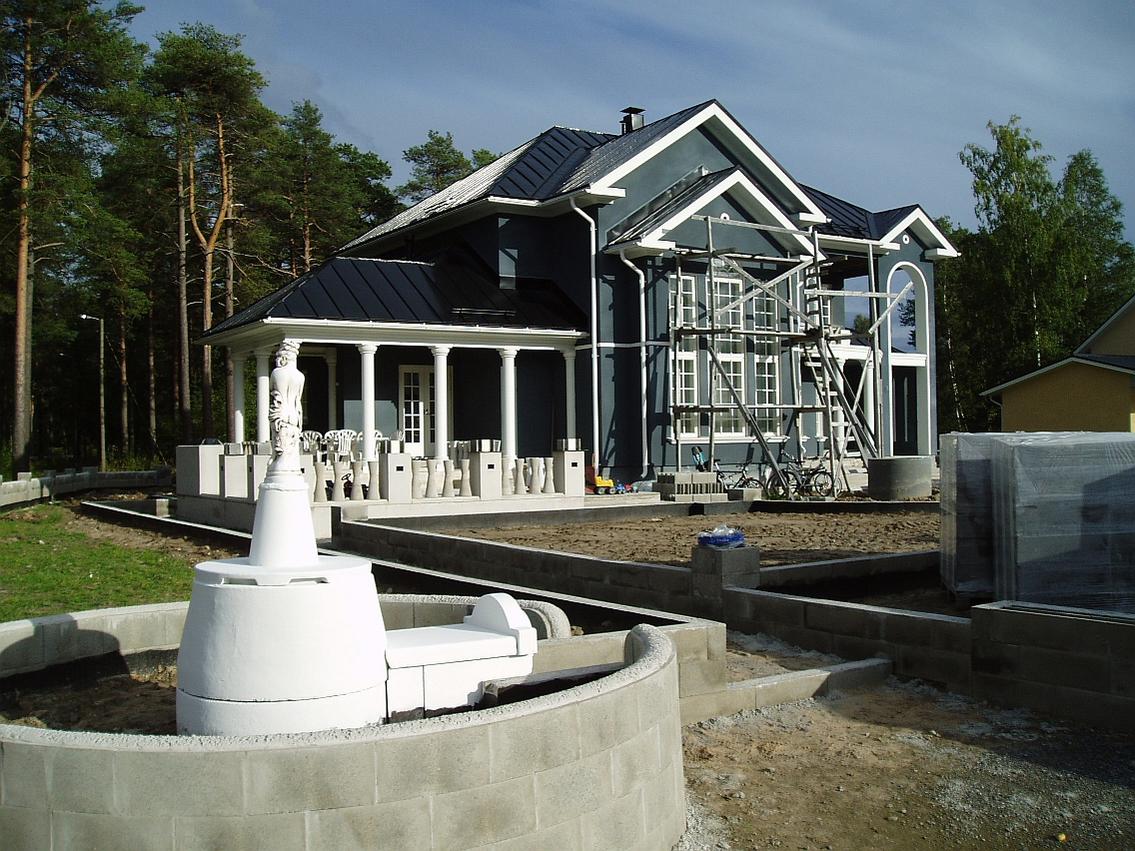

Прочел все страницы данной ветки, но для себя так и не сделал однозначного вывода, какая же стена по совокупности показателей цена-качество самая выгодная.
Планируется дом 9 на 18 на две семьи (входы с двух сторон) с мансардным этажом. Построиться хотим до конца года.
Теперь мучаюсь выбором между следующими вариантами:
1. газоблок AEROC EcoTerm 300 + минвата 100 мм + вентилируемая прослойка 50 мм + облицовочный кирпич 120 мм (стена 570 мм);
2. газоблок AEROC EcoTerm 375 + минвата 50 мм + вентилируемая прослойка 50 мм + облицовочный кирпич 120 мм (стена 595 мм);
3. газоблок AEROC EcoTerm 375 + вентилируемая прослойка 50 мм + облицовочный кирпич 120 мм (стена 545 мм).
Понимаю, что первый вариант самый теплый, а третий самый экономичный.
Но вот насколько? Стоит ли самый теплый вариант вложенных средств? Ведь это дополнительные расходы на более широкий фундамент, да и несущая способность стены уменьшается. Второй вариант самый теплый и самый крепкий, но и расходов потребует больше всего, как на фундамент, так и на стены.
Хотелось бы остановиться на третьем, но боюсь как бы потом не пожалеть, что не вложился на утепление дома.
Подскажите оптимальный выбор. Может есть более интересные и менее затратные варианты?

Я за 3й вариант, кстати в нём вентзазора 3см будет достаточно.(с ватой 5см)
2й вариант по сравнению с 3им будет Вам экономить 100м3 газа в год, а 1й 130м3/год:rolleyes:
