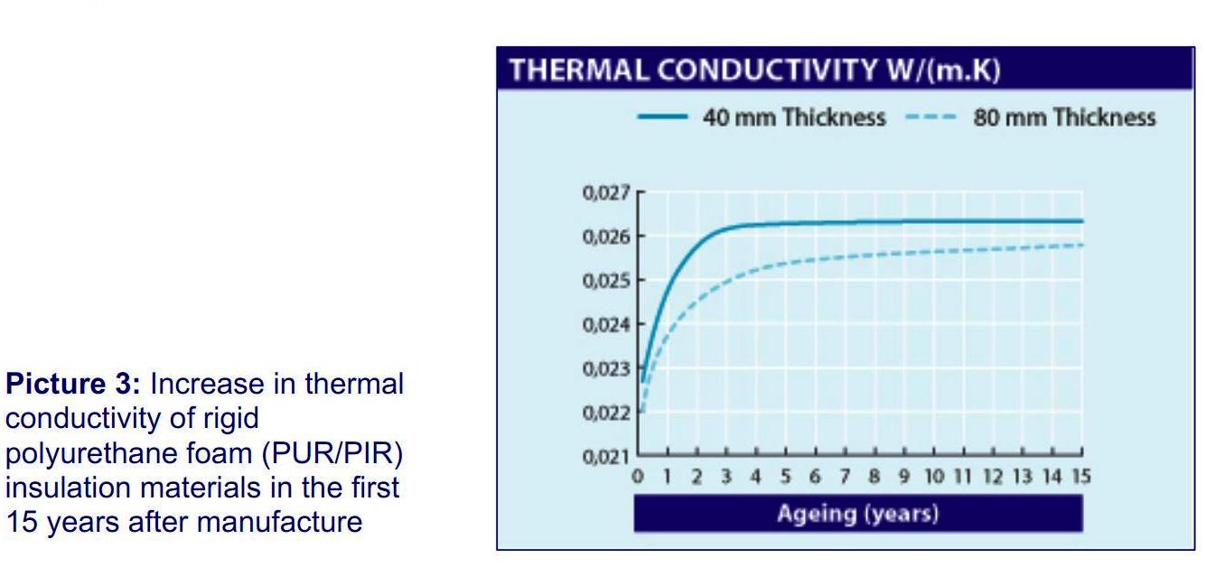

Все теплоизоляционные материалы со временем повышают свой коэффицент теплопроводности.
Кроме того, что напыление дает бесшовную теплоизоляцию (из-за швов между листовой я её не понимаю для наружного утепления подвальных стен) Вы получаете слой теплоизоляции из материала, у которого самая скромная потеря теплоизолирующей способности. Но самое интересное. Если говорить о толщине, близкой к Вашей после 3 лет эксплуатации свойства ППУ стабилизируются "навсегда" ;)

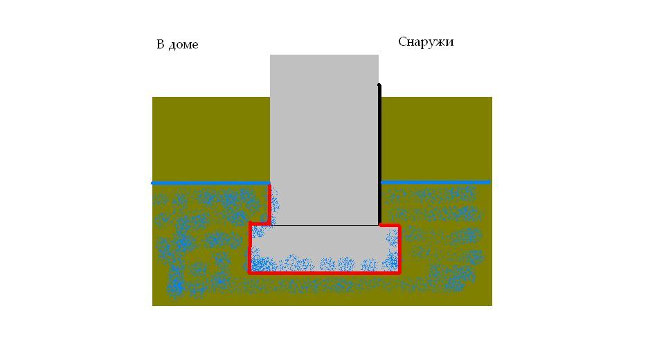

даже если вода совсем рядом не надо вертикально гидроизолировать?
У нас основание фундамента будет как раз на уровне, где весной ГВ начинаются. Надо как то защищать фунд? спасибо
Посмотрите картинку.Это ленточный фундамент в разрезе.
Черная линия - это куда Вы хотите нанести изоляцию.
Грунтовая вода же окружает фундамент со всех сторон. Красная линия.
И зачем мазать с одной стороны?
