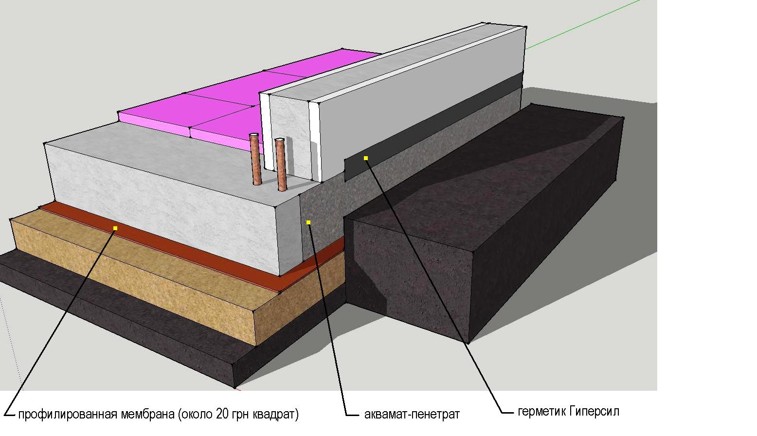

Дам Вам вариант с гидроизоляцией. Просто глянете оцените.
В Вашем случае задача гидроизоляции - просто защитить бетон плиты, который будет находится в холодной зоне.

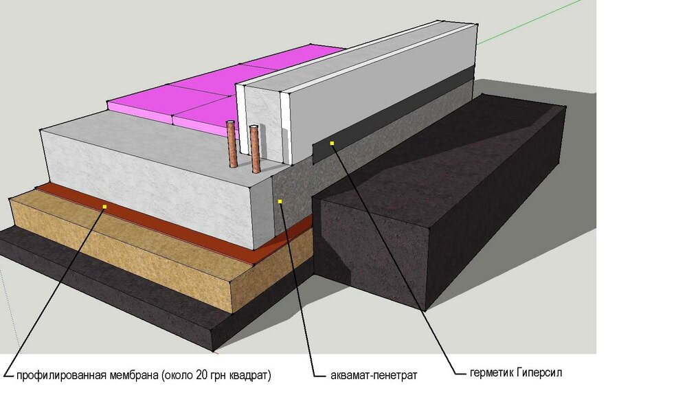

Профилированную мембрану на рисунке можно проигнорировать.
Аквамат-Пенетрат надо наносить сразу после снятия опалубки. Желательно через 1-3 суток.
В Вашем случае, не зная как будет устроена отделка фасада предложил герметизировать шов между пенопластом и бетоном плиты.

Если не применять мембрану, то по плите нужно нанести, к примеру, Пенетрат (гидроизоляция проникающего действия). Но это будет порядка 30 грн квадрат (только материал). А 30 больше, чем 20 ;)
Торец плиты будет утепляться. Гидроизоляции это не повредит? Какой этот Аквамат-Пенетрат, просто намазывается, или каким-то горячим способом?
Аквамат-Пенетрат www.ekco.ua/materials/Waterproofing/Podvali-i-rezervuari/
Это цементная мазюка,которая наносится на бетон делает тело бетона водонепроницаемым. Слой Пенетрата можно даже царапать. Это не влияет на его работу.
Повторяю : наносить его в Вашем случае надо сразу на торец плиты после снятия опалубки. Прямо не еще влажный бетон.

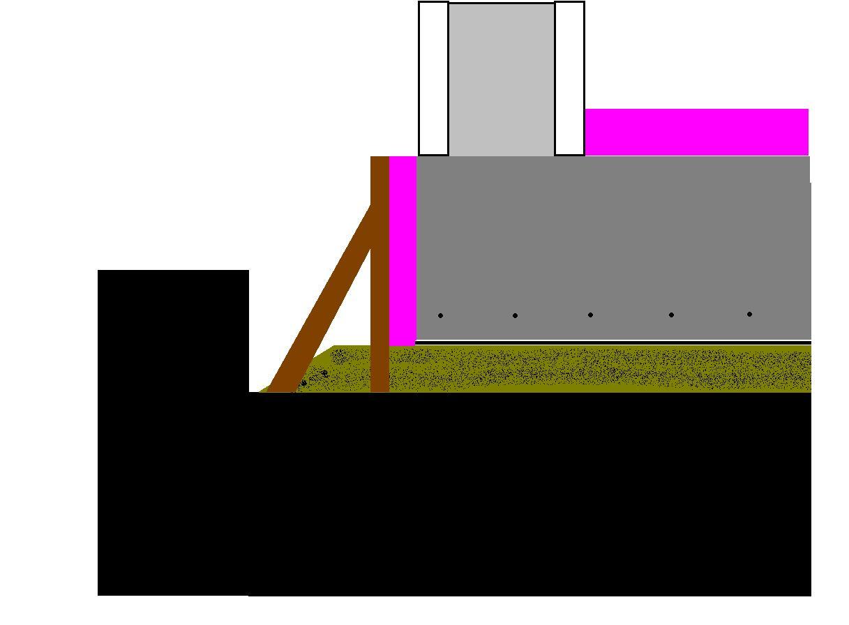

Если хотите утеплять торец плиты, то это можно сразу делать при установке опалубки. Тогда и гидроизоляция торца Вам и не понадобится.

Пенетрат - гидроизоляция проникающего действия. Она не работает как пленочное покрытие. Она "лечит" пласт бетона под собой. Поэтому соединять слой Пенетрата с мембраной нет смысла каким-то нахлестом и т.д.
Это сколько времени после заливки пройти должно?
До нанесения Пенетрата? Не менее 12 часов.
Не понадобится? ЭППС разве достаточно? Может, тогда мембрану сразу завернуть на торцы? Или это я уже что-то совсем нелепое говорю?:pardon: Посмотрите пожалуйста картинку.

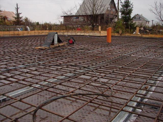

1. От какой воды Вы должны гидроизлироваться.
Если к луже воды поднести сверху лист бумаги и не касаясь воды подержать его над водой лет 100,то....то он вряд ли намокнет.
То есть, вода вверх по воздуху не поднимается.
Она может это сделать только по твердому пористому телу.
Как пример, берем этот же лист бумаги и кладем её на кирпич, который лежит на треть погруженный в лужу. Через день листик станет мокрым.
2. В вашем случае, лужа - это грунт, кирпич - это фундаментная плита, листик бумаги - это , собсна, дом.
3. Задача - листик оставить сухим, а кирпич - не разрушенным.
4. Между фундаментом и жилым пространством у Вас есть очень надежная гидроизоляция - утеплитель ЭППС. По нему влага не может подниматься и мочить стяжку Вашего пола. ЭППС - это та прослойка воздуха, которая не дает намокнуть листу бумаги.
5. Теперь сам фундамент. Для бетона вода- благо. Бетон только не любит, когда эта влага в нем замерзает. Она может его разрушить.
Вот поэтому я и упомянул класс бетона В20. Бетоны В20 и выше по умолчанию морозостойкие. И плотность и прочность настолько велики, что даже если вода в них попала у нее не хватает сил разрушить такой бетон.

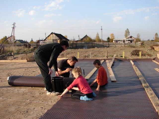

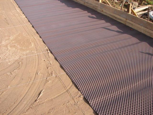

6. Мембрана снизу бетона позволит при заливке сохранить в бетоне нужное количество цемента (частично уходит с водой). Кроме того, она снизит до 0 всасывание плитой вода из грунта. Тут еще и доп защита арматуры от коррозии. Так что мембрана у Вас для подстраховки.
7. Торцы. Если Вы ЭППС поставите сразу внутрь опалубки к наружной её стенке и зальете в опалубку бетон, то бетон и ЭППС станут одним целым. У ЭППС очень хорошее сцепление с бетоном. Получите сразу и утепление и гидроизоляцию. В связи с тем, что бетон на торцах утепленный, то вода в нем замерзать будет. Тем более, что Вы хотите делать теплую отмостку.
8. Мембрана должна упираться в внешнюю стенку опалубки. Заварачивать её НЕ НУЖНО! Нельзя. Долго писать. Просто поверьте. Кроме того шипы мембраны при завороте будут наружу и вы просто не сможете поставить термоблок. У Вас он будет стоять криво так как шип мембраны имеет высоту 8 мм.
Вариант вложил.

так как предотвратить утекание молочка может и гораздо более дешёвая плёнка, а использование долговечной мембраны - акт заботы о сухости стен, они же не изолированы от плиты
Прям ровно миллиметр в миллиметр упираться?:) Боюсь, небольшая погрешность всё же будет, и как-то страшно за этот стык. скотчем проклеить, что ли?..:pardon:
Немцы не зря придумали профилированную.
1. Если говорить о плите. То она альтернатива подбетонке.
Вам, по "нормам" надо было бы на щебневую подушку положить так называемый тощий бетон. Его класс где-то В7,5. Потом подождать когда этот бетон просохнет. Потом наплавить на него рубероид и уже потом ставить арматуру и лить плиту.
Мембрана прочная в отличие от упомянутой Вами пленки. Она держит давление от 20 до 40 тонн на квадратные метр. Это не только из-за толщины, но и из-за шипов, которые делают её более жесткой и распределяют нагрузку на мембрану равномерно.
По мембране можно ходить, укладывать арматуру не боясь её пробить. Это удобно. Кроме того, её удобно раскатывать и ровно укладывать. Там шип заходит в впадину при нахлесте.
2. Потеря цемента с водой (цементное молочко) очень не желательная штука. Вы теряете цемент - залог прочности бетона. Для плиты особенно существенна, так как её площадь контакта с грунтом большая (не менее 100 м кв) при достаточно небольшой толщине.
3. Миллиметраж не нужен.

мембрану необходимо завернуть на опалубку. никаких миллиметров, перенахлест регламентирован замком

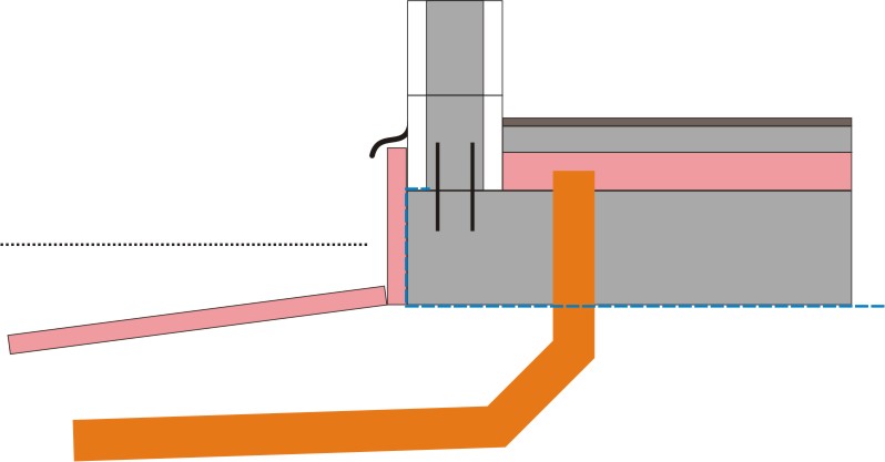

Будет плита, толщина где то 25 см и на нее болки ФБС (стенки цокольного этажа)
Мембрана - это надежная гидроизоляция. Под плиту рекомендуется брать мембрану толщиной 0,6 мм. Это очень прочная штука.
Кроме того, она идеально защищает нижний слой арматуры в плите от возможной коррозии. Верхний слой арматуры итак надежно защищен толщиной бетона.
Для того, чтобы на всякий случай подстраховаться. На плиту можно нанести слой цементной гидроизоляции проникающего действия.
