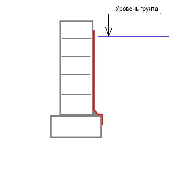

У меня ситуация похожая- имеется пол будущего подвала(УГВ в этом году был где-то на 5-10 см выше него). Планирую эту площадку гидроизолировать рубероидом, выпуская его на 1,5-2м за пределы площадки, а после монтажа фбс и стены проклеить этими выпусками рубероида но снаружи.
Будет ли работать такая гидроизоляция, или можно что-то попроще? Какой рубероид подходит оптимально, обязательно ли в 2 слоя(продавцы говорят если норм. рубероид, то можно и в1 раз)
порекомендуйте рубероид для фундамента
ПВХ лента. Она выпускается разной ширины 40-50-60см. Или просто сделать гидроизоляцию проникающей смесью типа пенетрон или гидрозит. Тогда можно будет обеспечить сцепление стен и фундамента. В случае рубероида или ПВХ ленты. Стены не сдвигаются со своего места за счет веса. :)

А я положил обычный еврорубероид..не пойдеть так?:(
Пойдет почему не пойдет. Лет на 30 хватит. Со временем пропадет ну так ничто не вечно. :)
ПВХ дают гарантию 50лет. Но тоже не вечно. Так что думаю вполне реальное решение.
