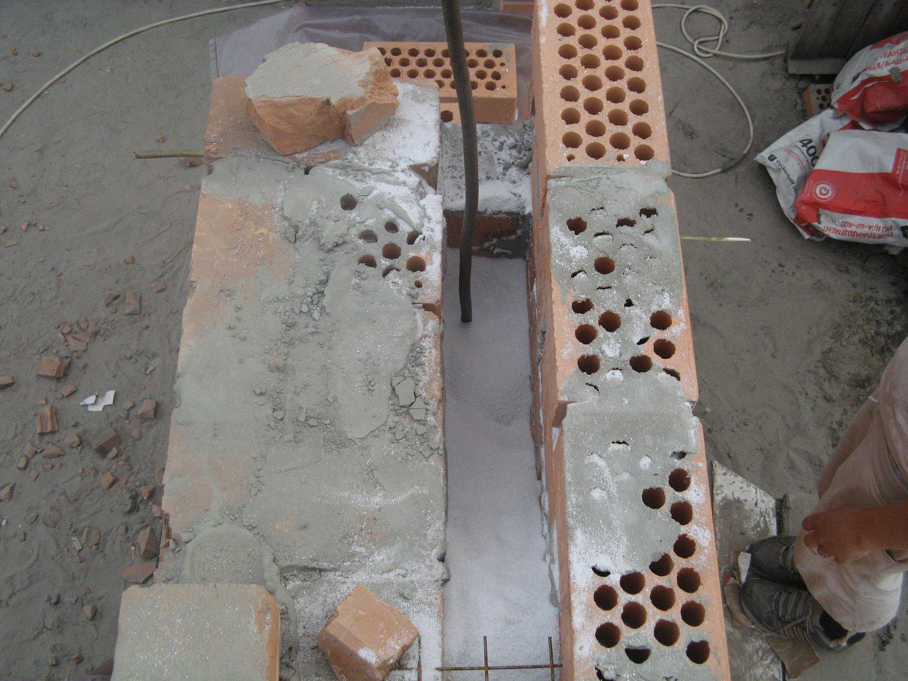

При трамбовке перлит опустился на 3 кирпича вниз. Версия одного человека такова, что перлит при засыпке электризуется, поэтому не все заполняет, а как бы висит в воздухе.

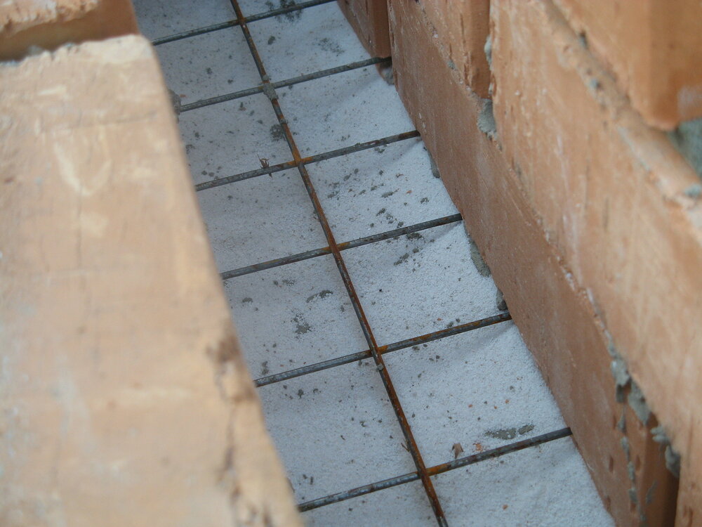

А можно узнать как планируете делать оконные и дверные проемы, перемычки. Соединяете кладку обычной кладочной неоцинкованой сеткой 50*50*4 мм? Базальтовые или стекловолоконные связи не пробовали? Особенно волнуют проемы, чтоб не было мостиков холода

может и электризуется а может дополнительно заходит в полости между кирпичами

Вас есть однослойная стена из ракушки, хотите навесить панели с зазором 10 см и туда засыпать перлит? Не уверен что так хорошо. Перлит будет просыпаться через любые щели, а также тянуть влагу. Желательно имеющуюся стену обложить кирпичем и создать надежную полость с хорошим заполнением швов растворов. Вот как связать обе стены? Засверливать анкера в ракушу и вкладывать в шов наружной кладки?

Обычная сетка 3 мм. Не сплошной ряд, а через 60-70 см полосками 10-15 см. Сразу оговорюсь, что и я, и мой муж в строительстве имеем очень малые познания. Поэтому наверняка сделали много уже ошибок. Перемычки лили и покупали из бетона + утеплили стеродуром. Облицовачный кирпич положили на метал.уголок, но как-то некрасиво получилось, виден уголок, надо немного подрезать.
