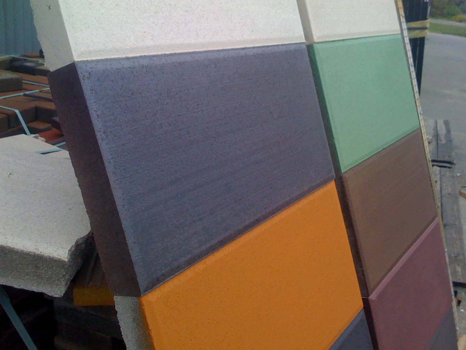

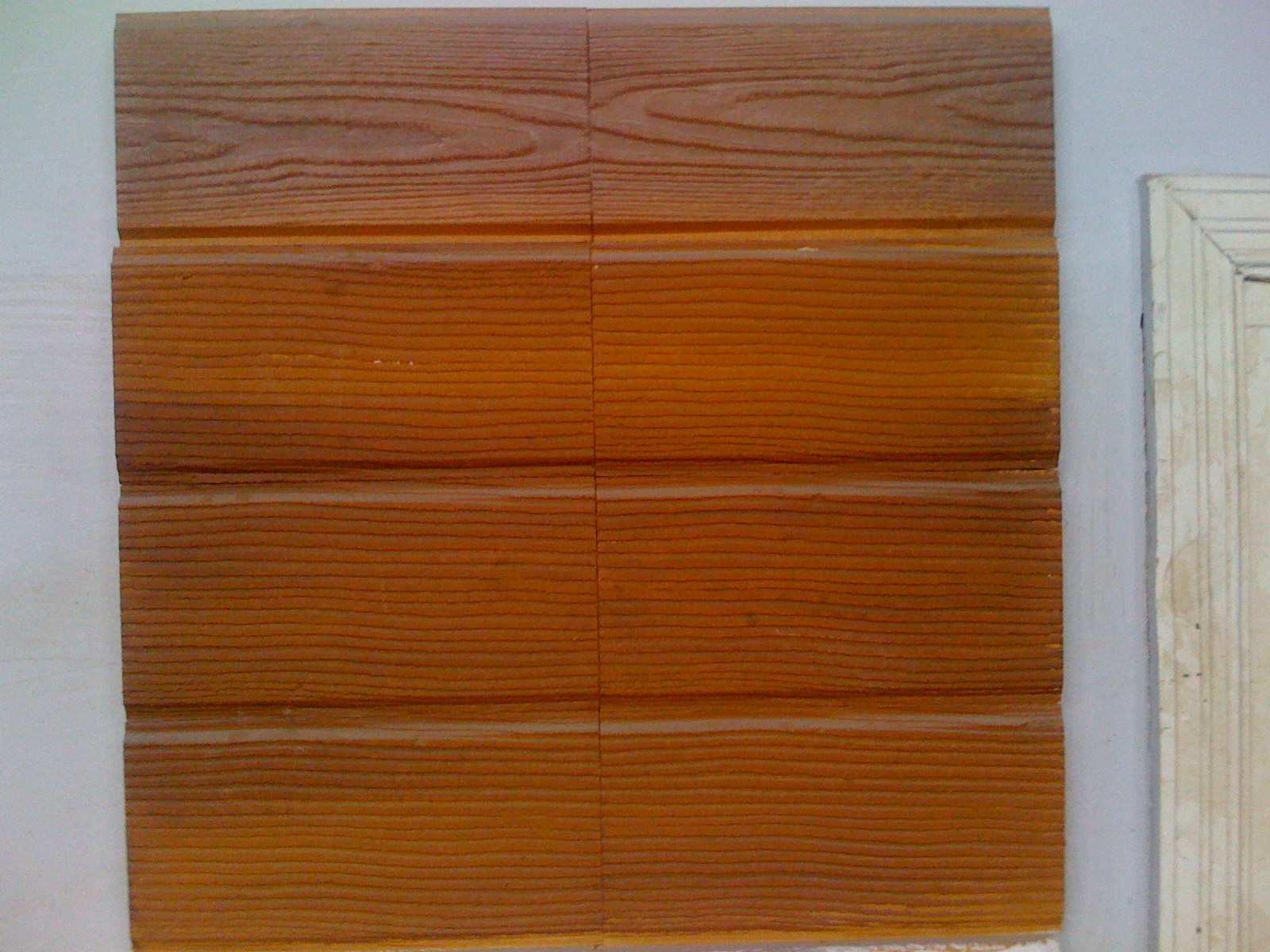

Добрый день, уважаемые господа!
Думаю, что будет интересным информация, как для строителей, так и застройщиков о таком известном материале, как перлит.
На его основе с 2010 года начато в Украине производство перлитово-цементных теплоизоляционных плит предназначенных для теплоизоляции наружных и внутренних поверхностей зданий(стен, пола, чердачных перекрытий), а также теплогенерирующего и холодильного оборудования при температурах от -50С до +600С.
Размер плит 250*120*30(65) мм. Наклеиваются на утепляемую поверхность(кирпич, бетон и т.д.). Плотность плит 300-370 кг/м куб., уд. теплопроводность 0,07-0,09.
Стоимость 1 м кв. 110-130 грн. + работа. Для окончательной обработки фасада подвергаются(по необходимости) – шлифованию, грунтованию, шпатлеванию, окраски.

На самом деле разброс цены больше 98-130 грн. Завод освоил три вида плиты: перлито-цементная, пелито-магнезиальная и перлито-керамическая, ну и еще объем закупки.
Цена. Ну на самом деле она не такая высокая, если говорить о строительстве и стройматериалах. А если гнаться за дешивизной, то это как в поговорке - "дешева рибка, погана юшка". Т.е. сначало качество потом цена. В противном случае действительно - "Такой хоккей нам не нужен"(классика).

Перлитотовые панели 600мм х 300мм х 65мм цена 1м2 без облицовочного слоя - 100 гривен! В разделе реклама есть тема.

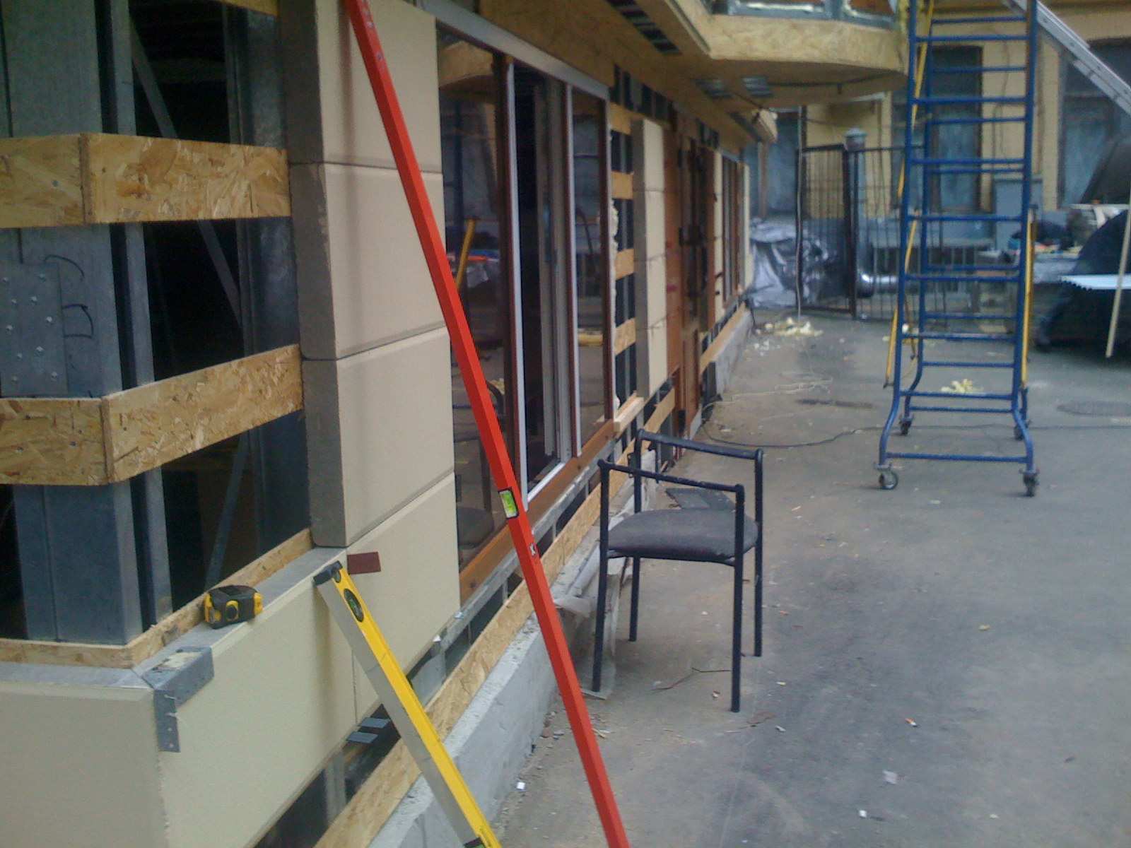

Если панель имеет облицовочный слой и приемлемую цену то почему не рассматривать как теплую облицовку фасада? Не пинайте сильно за рекламу.
Александр. Киев это ж где такое есть ? и по чём денег стоит ?
