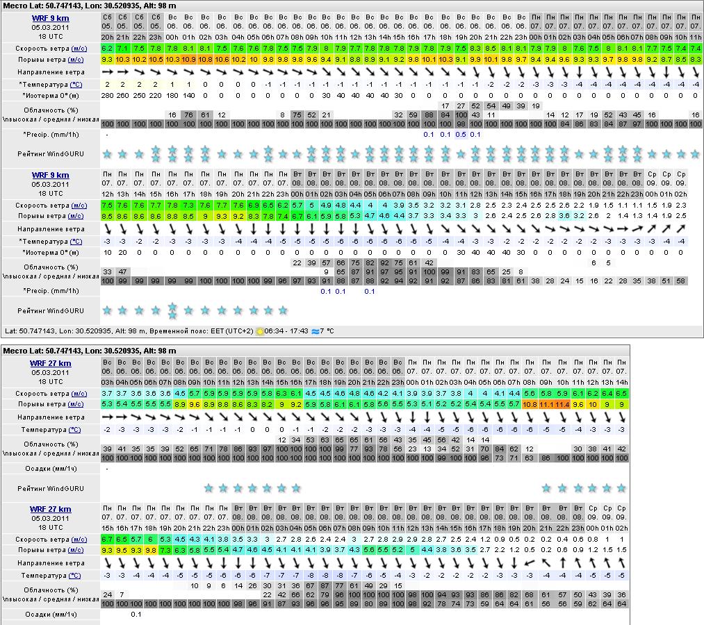

Первые замеры есть, прошу ознакомиться.
Анемометр на высоте 2 метра, рядом помехи: забор аналогичной высоты, дом на расстоянии 30 метров, высотой в 9 м....
05,03,2011 - Средняя 2,8 м/сек, макс - 10,3 м/сек
06,03,2011 - Средняя 2,4 м/сек, макс - 6,8 м/сек.
А тем временем совсем рядом на киевском море была вот такая погода. Наши кайтеры на 9-ти метровых кайтах больше летали, чем катались - т.е. ветер был приличным.
