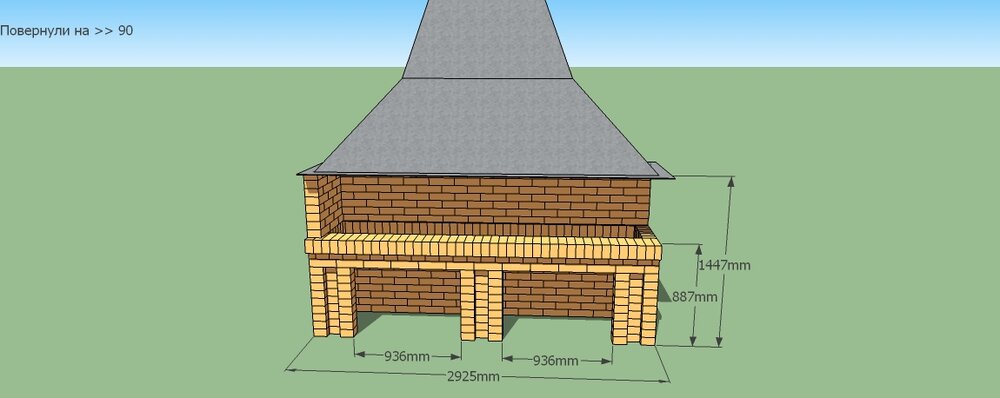

В програме на визуалке размеры не проставиш скорей всего, это надо отдельно наносить. Я так понимаю, делаеться один кирпич по размеру, а потом дублируеться и размеры можно выщитать по кирпичу
В этой программе размеры без проблем выносятся. Конечно если кирпич и все другие элементы созданы по размерам. Вот для примера.
В "этой", это я так понимаю Скеч ап(читал Вашу тему обсуждения минимализма:) ) Я сам в Максе моделю. Но и Николай (автор) вроде бы как подтвердил что размеры надо по верх рендера наложить. Так что Вы лучше ему подскажите как образмеривать
Александр, разница в том, что вы просто сохраняете рисунок, как 2D графика. А я делаю РЕНДЕРИНГ с помощью V-ray. И это уже что то ближе к фотографии, а не эскизу как в 2D графике
А так всё по размерам:)

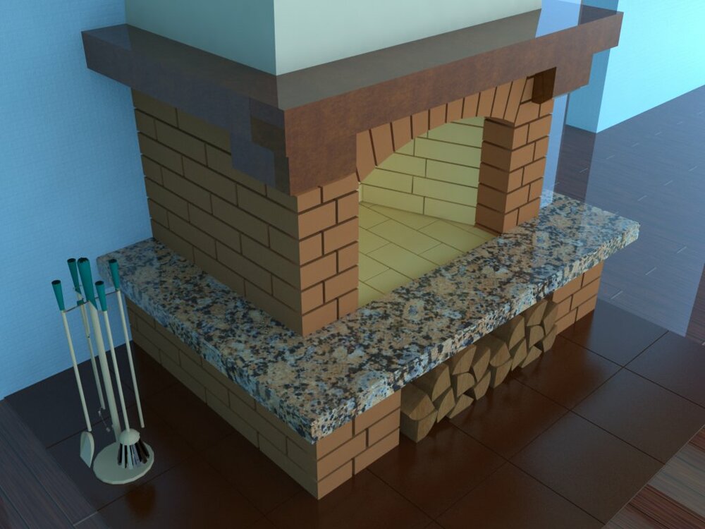

Контрольная картинка, на предмет вписывания в интерьер.
На ней УБРАЛ топку и верхнюю полку с капителями. Том поставлю обратно.

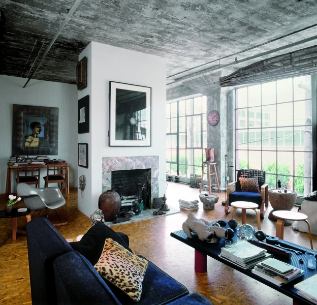

1. Неудачное место для камина - между двух арок. Как уютно разместиться возле очага, если кругом снуют взад-вперёд? Да и паразитная тяга/сквозняк может быть.
2. Понимаю, что ширина конструкции задана шириной простенка, но, как на меня, то камин маловат для такого помещения.
Змінено користувачем Игорь&Ира
1. Не удачное место для камина - между двух арок. Как уютно разместиться возле очага, если кругом снуют взад-вперёд? Да и паразитная тяга/сквозняк может быть.
1.Понимаю, но это единственное место, т.к. уже есть дымоход. Я бы сам бы его перенёс.
2. Не делаю камин высоким, т.к. требование заказчиков сделать его более вытянутым, прмоугольным, а меня лимитируют другие размеры. Вот и приходится всё рассчитывать и переделывать, что бы и выбрать правильно габариты портала, но и что бы это не нарушило другие пропорции.

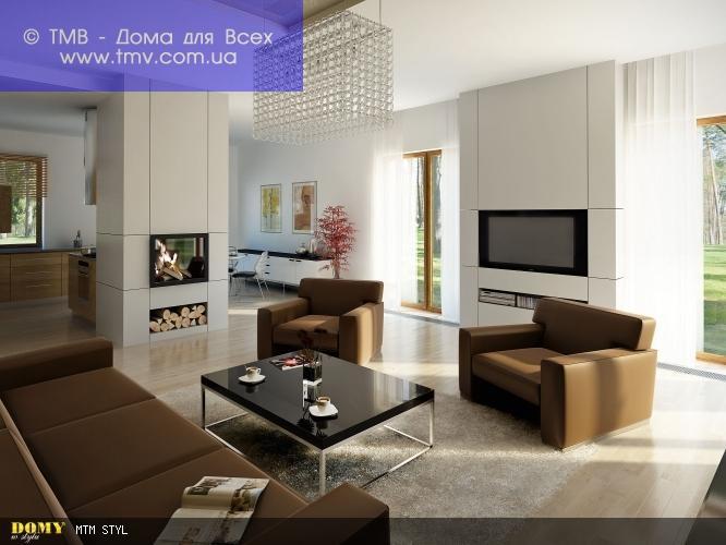

Трудно себе представляю такое дизайнерское решение открытого камина, как на фотографии.
Ну, так дизайнерское решение может быть и другим. ;) А вот размещение и таким.
Нет фото это только для того чтобы увидеть расположение, а решение может быть например таким:

Вот, что имеем после согласования и пожеланий заказчика. Все параметры, габариты, размеры одобрены... Переделывалось несколько раз, чтобы вписать камин на это место
В итоге имеем вот такую ЧЕРНОВУЮ КЛАДКУ. :beer:
Потом всё это дело будет облицовываться камнем, но каким, уже решать заказчику.

Спасибо.. НО это ТОЛЬКО визуализация.
Кладка будет вестись скорее всего не облицовочным, а обычным рядовым кирпичом, т.к. речь идет о кладке камина под облицовку камнем, каким не знаю. Но все ровно буду вести кладку как чистовую. Впрочем заказчик может ещё что то изменит, время есть.
Вот только нижняя полка из камня не гармонирует с камином - уж больно пёстрая. Но это дело вкуса. А смету можно и в тему.
Текстура верхней полки мною выбрана условно. Это гранит. Но что будет реально, сложно сказать. Будет ли это мрамор или гранит и какого оттенка не знаю. Главное сейчас есть точные размеры полки, и к моменту возведения камина, её уже можно будет сделать.
Вообще, не смотрите на этот рисунок, как на реальную живую фотографию. Это только эскиз, чтобы заказчик увидел форму, габариты, пропорции, привязку на местности. А уже цветовую гамму, материалы выбирать ему.
