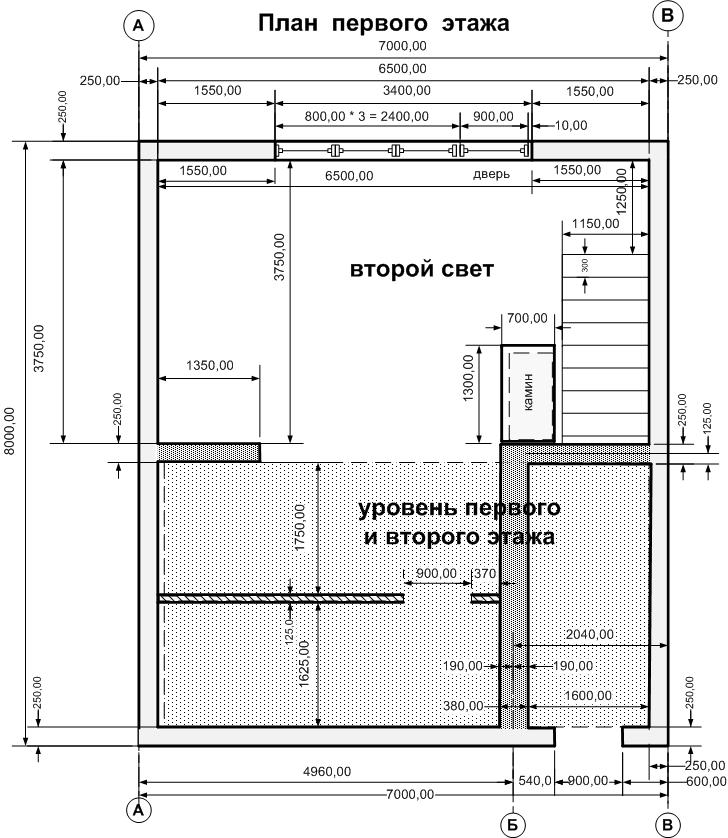

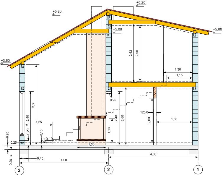

камин на первом этаже в комнате со вторым светом, т.е. дымовая труба вверх до обшитых страпил кровли ( по подобию мансардной кровли ).Отметка оголовка дымовой трубы около + 5.800 ... 6.000
Теоретически проблем нет. Просто нужно на проект посмотреть. На пальцах такие вещи не решаются.
учитывая, что не "хакер", пробую прикрепить файл с чертежем
Я вас правильно понимаю, что камин находится у лестницы на второй этаж и возле прохода? А более лучшее место вы не рассматриваете как вариант? Например, вдоль стены 3750мм... Или в углу со стеной 1350 мм... или в углу со с капитальной стеной 1550 мм..
Это дало бы более приятный обзор огня, т.к. камин всегда невыгодно стоит в проходной зоне. И во-вторых, исключается влияние сквозняков, которые могут возникать в проходной зоне.
Единственный момент, который нужно учесть это то, что чем дальше от конька, тем выше дымоход будет над крышей. Поэтому нужно видеть часть проекта с фронтальным разрезом с конфигурацией крыши.
И кстати, вопрос: Какой камин вы хотите? Закрытый или открытый?

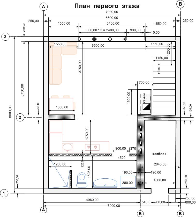

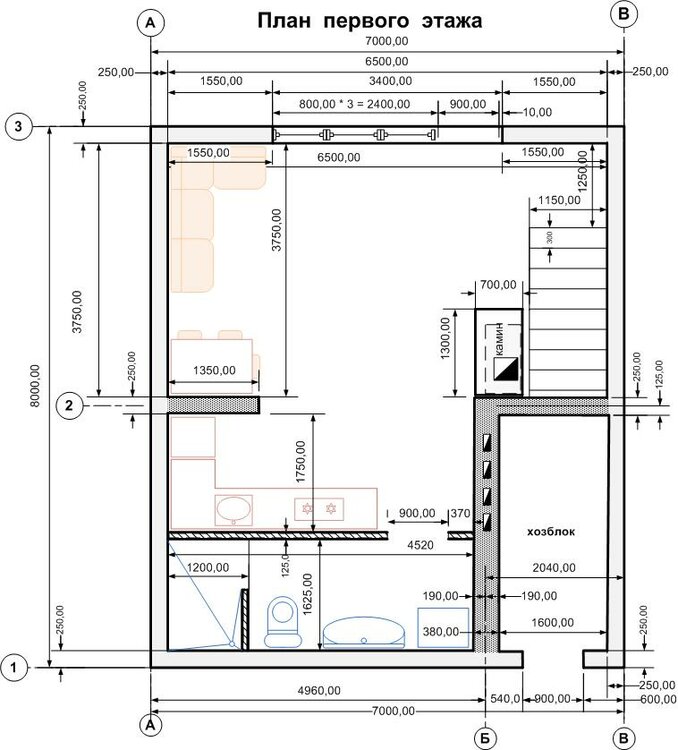

о месте камина думали долго, остановились на рассположении у лестницы.С мебелью на плане становится более понятно:
1. план - размеры камина предварительны
2.разрез - дымоход выкладывается из кирпича с обшивкой из огнеуп.гипсокартона (для интерьера) с устройством фальшпотолка под обшивкой и монтажем вентрешеток для оттока теплого воздуха
3. камин с открытой топкой угловой, но не в таком стиле ( это фото для подобия конструкции)хочу топку на отметке 0.300 более открытую, камин более "легкий" визуально
Буду рада всем советам от строительства до отделки. И вопрос (могу быть не точна в определениях) можно ли в такого рода камине не устраивать нижний подпор(поддув) воздуха, а дрова расжигать в кованном лотке-решетке, которая ставится на под в камине?
"И вопрос (могу быть не точна в определениях) можно ли в такого рода камине не устраивать нижний подпор(поддув) воздуха, а дрова расжигать в кованном лотке-решетке, которая ставится на под в камине?
Вполне стандартное решение.
По поводу поддувала... То я его и не делаю. Так, что реализация камина вполне может быть и без него.

Строительство на стадии доработки проекта, как всегда нет пределу совершенства.Строиться будем с весны, с лета. Камин включали в проект последним из дополнений. Поэтому есть вопросы по усилению в месте расположения камина на монолитной плите фундамента (см. выше). Камин предложенный Вами - думаем в одном направлении, только зеркальная конструкция и без нижних полочек ( в идеале т.е. в моей голове - визуально камин только начинает вырисовываться) Поэтому есть вопросы, нужны советы из практики по обшивке ГКЛ, конструктивы по местам примыкания дымохода к потолку и проход его через кровлю, изготовления в домашних условиях жб для угловой перемычки ( или ее не нужно?), секреты отделки мозайкой из травертина ... в общем если можно Ваши мысли специалиста по поводу всего этого "безобразия" ...спасибо

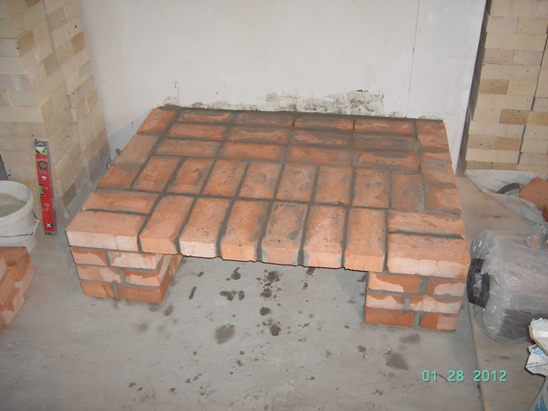

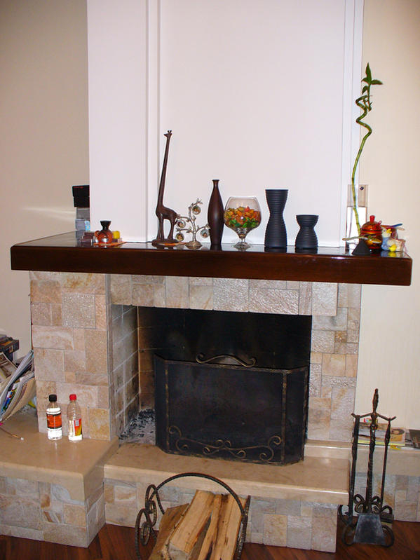

Очередной камин, обычный среднестатистический, но примечательный тем, что делался для форумчанки. Поэтому заслуживает места тут.;)
Итак..
Исходные данные:
• Дымоход отсутствует. Будет монтироваться после черновой кладки камина. Будет использована нержавейка.
• Камин будет с размером портала 60х50 см
• Отделочные материалы:
Фасад камина - камень коллекции "Винный погреб" толщиной 20 мм(ссылка устарела)
Предкаминная полка - тот же камень, но толщиной 60 мм
Предкаминная зона на полу - тот же камень толщиной 20 мм
Верхняя деревянная полка - состареный дуб
Верхний короб - покраска
На фото:

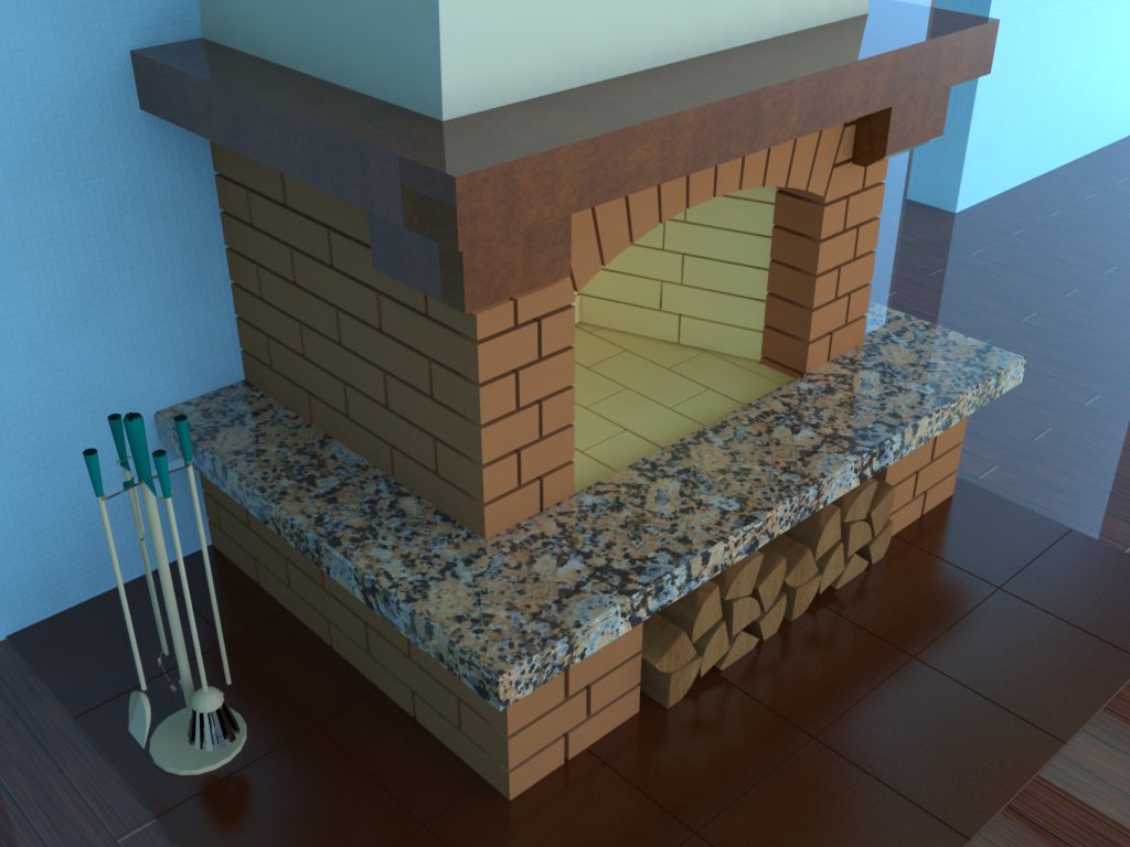

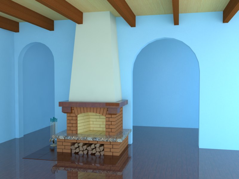

1. С заказчиком согласован вот такой внешний вид камина. На рисунке он показан в "кирпиче" как черновая кладка. В оригинале будет облицовываться камнем.
2. В СКЕТЧАПЕ были сделаны наброски, что бы он мог увидеть пропорции с учетом своего помещения.

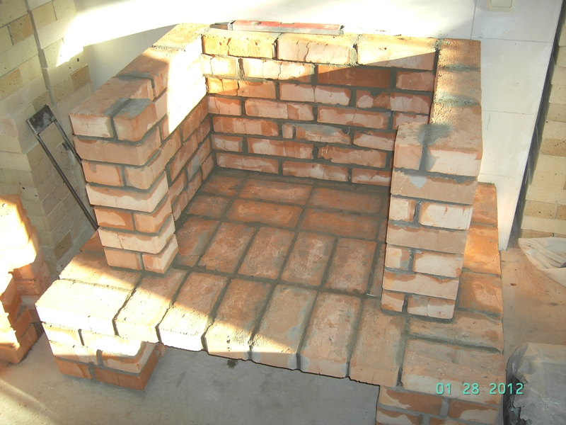

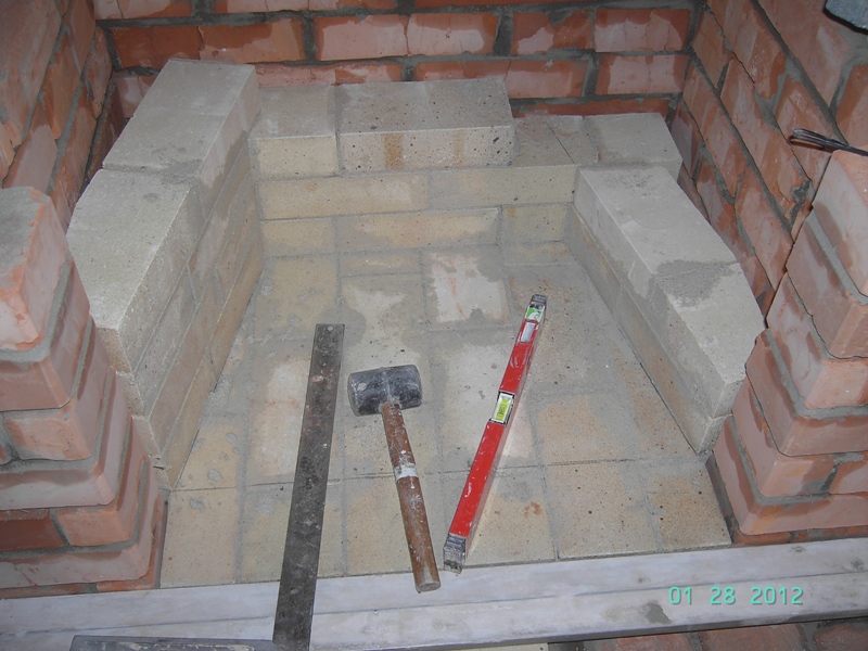

3. Выложена нижняя цокольная. Кирпич для черновой кладки был приобретён в "НОВОЙ ЛИНИИ". Внешний вид его говорит за себя сам. Мягко сказать кирпич НИКАКОЙ. Но под облицовку вполне сгодится.

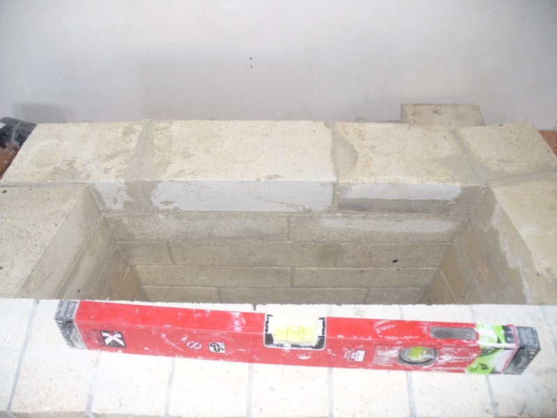

4. Фасад камина вывели на уровень перекрытия портала.
5. Началась кладка топки.

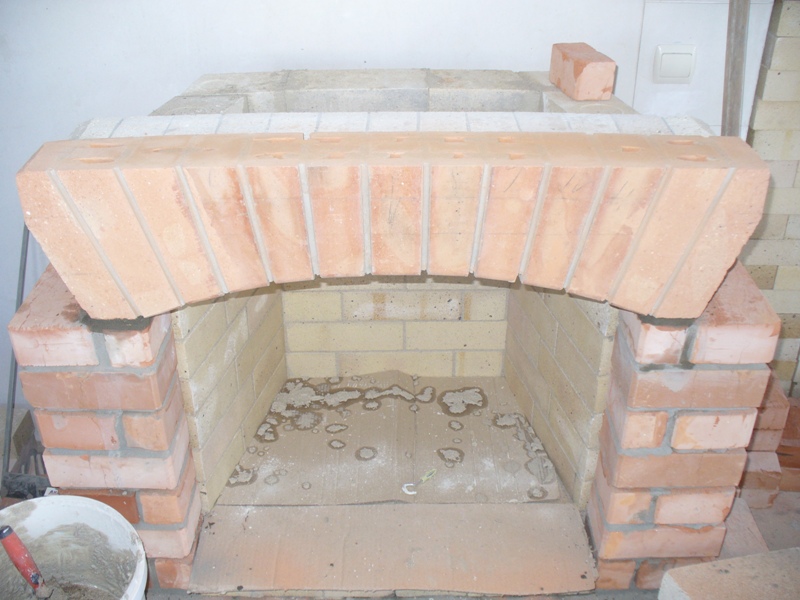

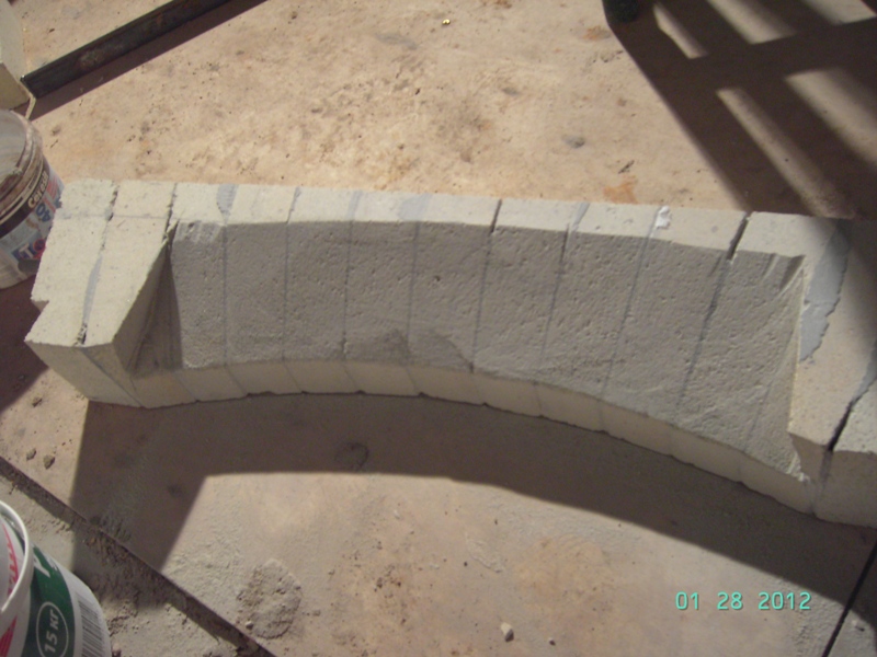

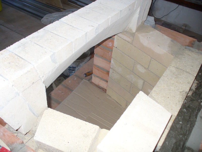

6. Подготовлена внутренняя арка-перемычка. Она заготавливалась на у меня дома и везлась уже в готовом виде на объект. Потом по месту подрезалась
7. Арка-перемычка установлена на месте
Далі буде...:beer:

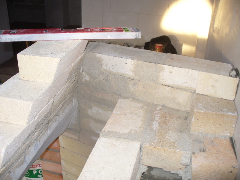

Продолжаем фото-отчёт
На фото:
1. Так выглядит установленная арка с обратной стороны топки. Одновременно видим топка поднята до уровня перекрятия
2. Вид на заднюю стенку
3 Поставлена перемычка наружная. Она также изготавливалась у меня дома и везлась на объект, как готовое изделие. В ней использовался кирпич Кировоградского завода №1. Он хоть более приятен в работе
Далі буде...:beer:

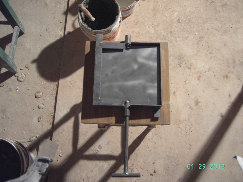

На фото:

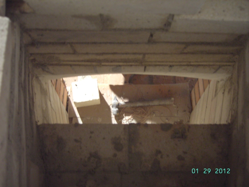

1. Так выглядит поворотная вьюшка, которая будет установлена на 6-ом ряду от зуба
2. Формируется дымосборник. Все выступающие части кирпича срезаются, обычно я не допускаю, чтобы дымосборник внутри шёл уступами.
3 Это вид с верхней части дымосборника вниз, мимо зуба, к топке. Опять видно, что весь кирпич режется
Далі буде..:beer:
