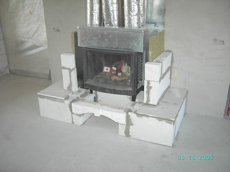

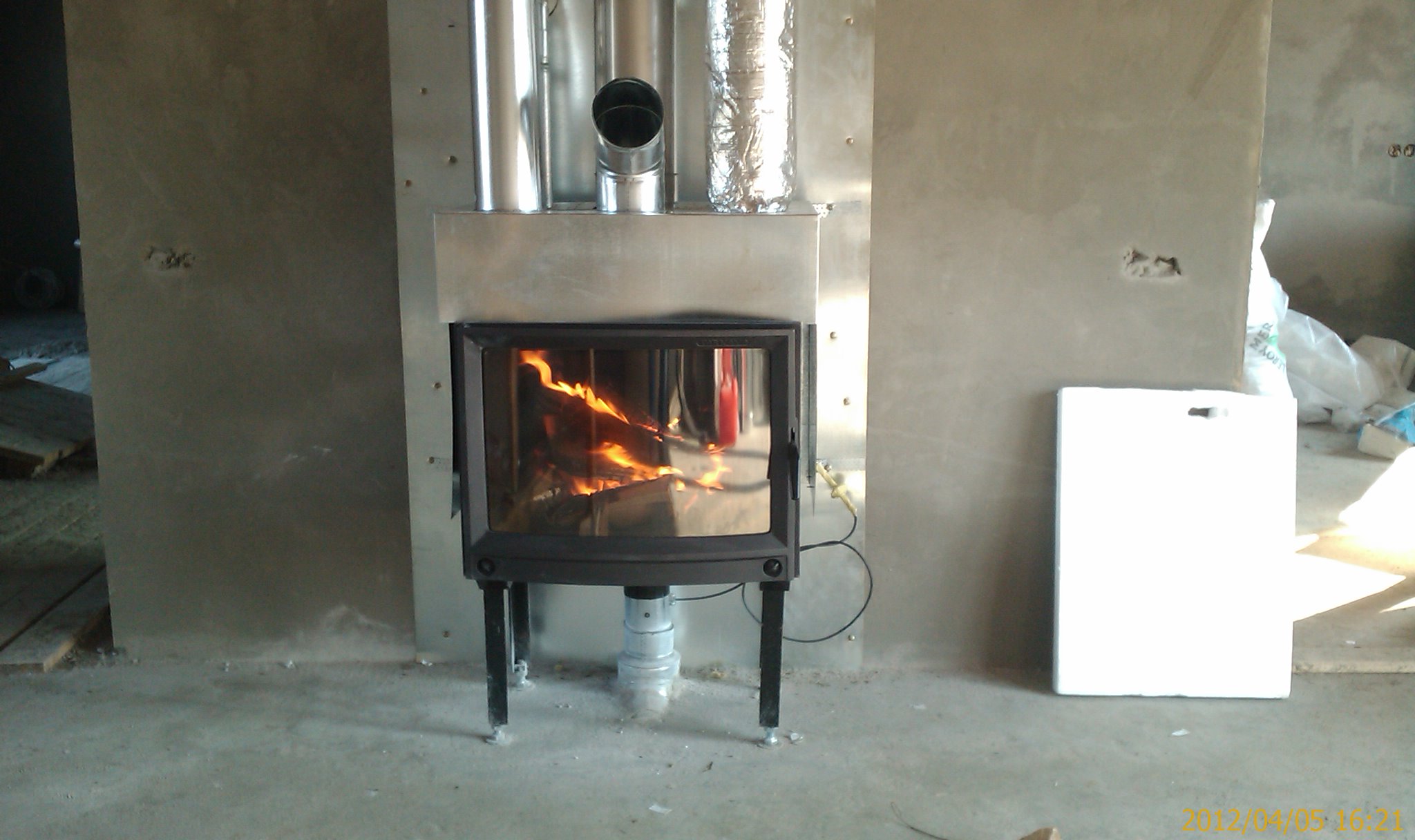

usanin_n, а як вас справи із Jotul i18 давно нічого неписали продовження буде чи проект невдався?
Да, от чего же... Всё сделано. Фото готовое выложу потом, когда там буду. Очень медленно идет отделка на объекте.
Свои наблюдения по эксплуатации выложу уже позже.
Одно сразу могу сказать. У топок с АМ не всё так гладко, как это изначально позиционируется менеджерами и пишется на форуме. Но это отдельная тема.
Мне интересно будет потом почитать сообщения форумчан, которые себе взяли I18 c АМ, во время этой массовой компании по покупке ЙОТУЛовской продукции.

Камин сделан под отделку. Размер портала: 70х58 см, дымоход 27х14 см
Нижняя полка, боковые гребенки, верхняя гребенка и верхняя полка - кирпич ручной формовки Vandersanden Carbon.
Облицовка камина, вплоть до потолка, будет выполнена из плитки ручной формовки, но несколько светлее - Vandersanden Sella На фото она приложена на верхней полке.
Росшивка на кирпиче и на плитке будет иметь черный цвет.
По бокам камина будут собираться гипсокартонные конструкции с нишами. Они также обыграются частично плиткой ручной формовки

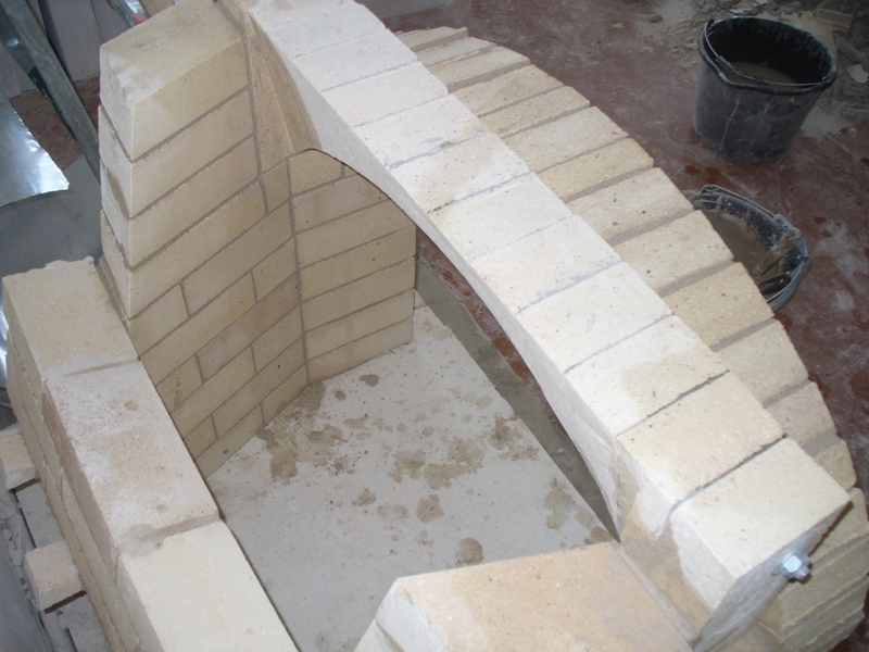

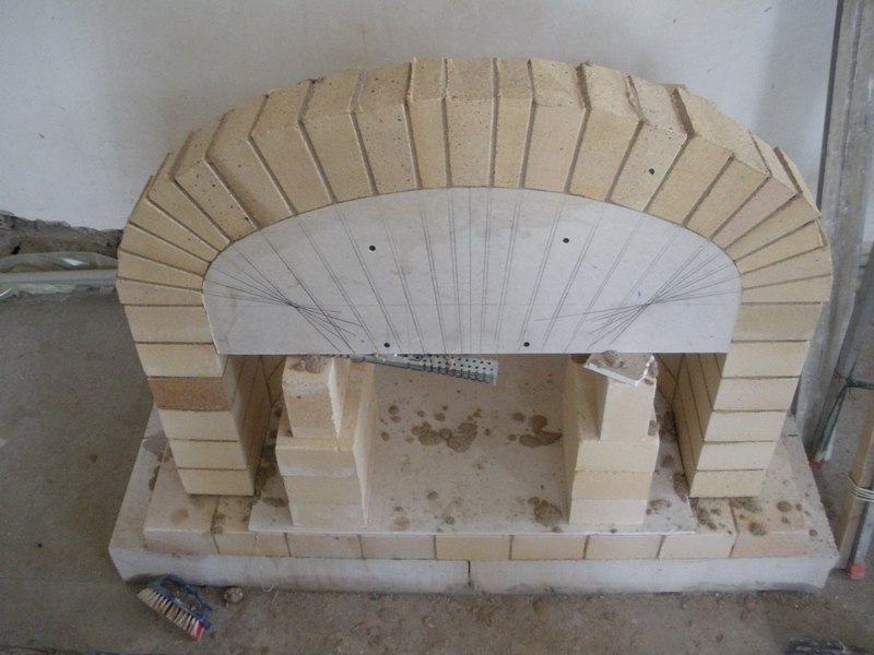

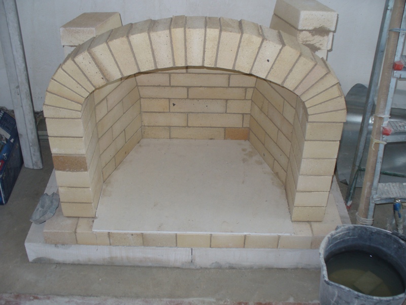

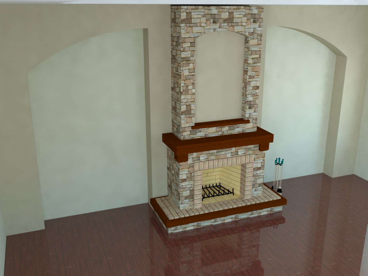

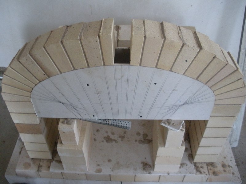

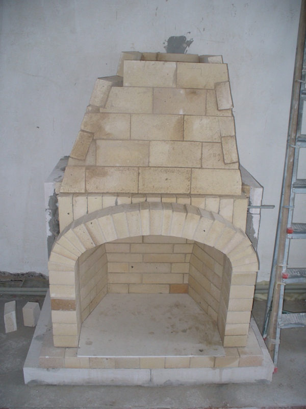

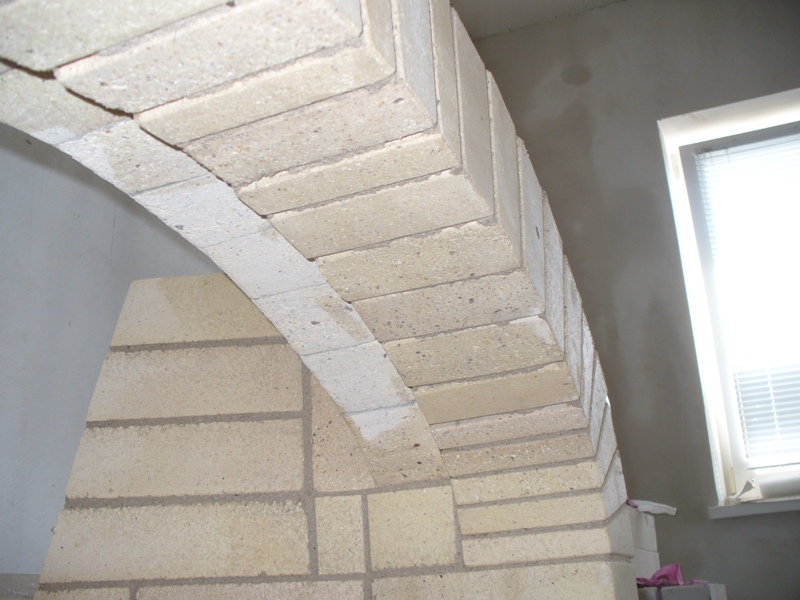

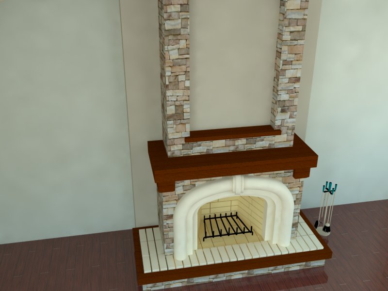

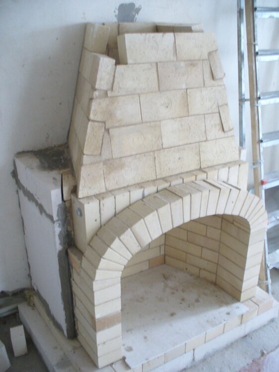

Очередной камин. Достопримечательностью его является то, что он находится на втором этаже.
Исходные данные:
• Исходная позиция и то, что будет на этом месте, показана на фото внизу.
• Дымоход имеет сечение его 27х27 см, высота 4,5 м.
• Камин будет с размером портала 70х58 см
• Отделочные материалы:
Предкаминная полка, арки - огнеупорный кирпич
Фасад камина - болгарский сланец, если не изменится ничего
На фото:

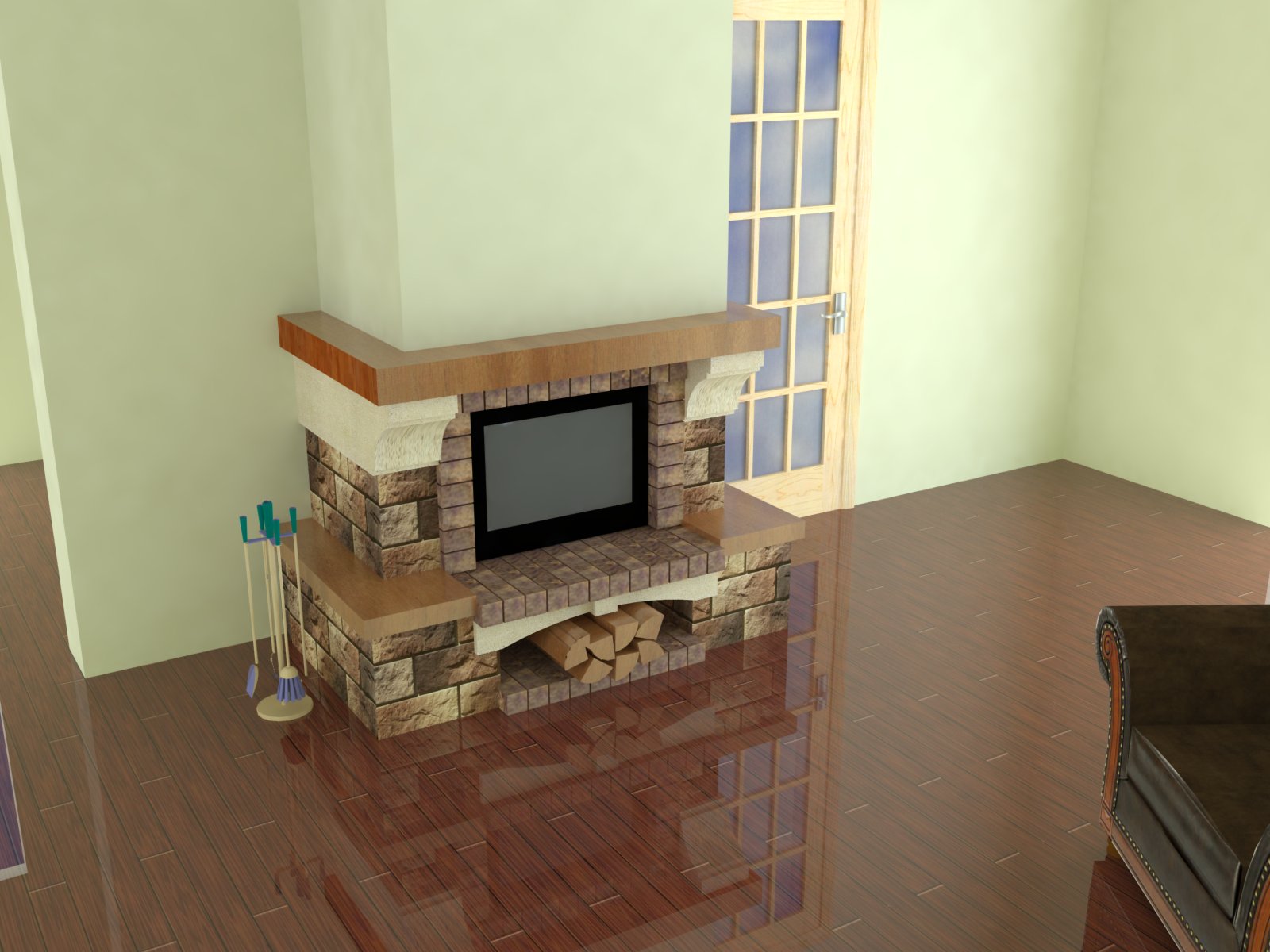

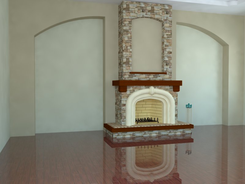

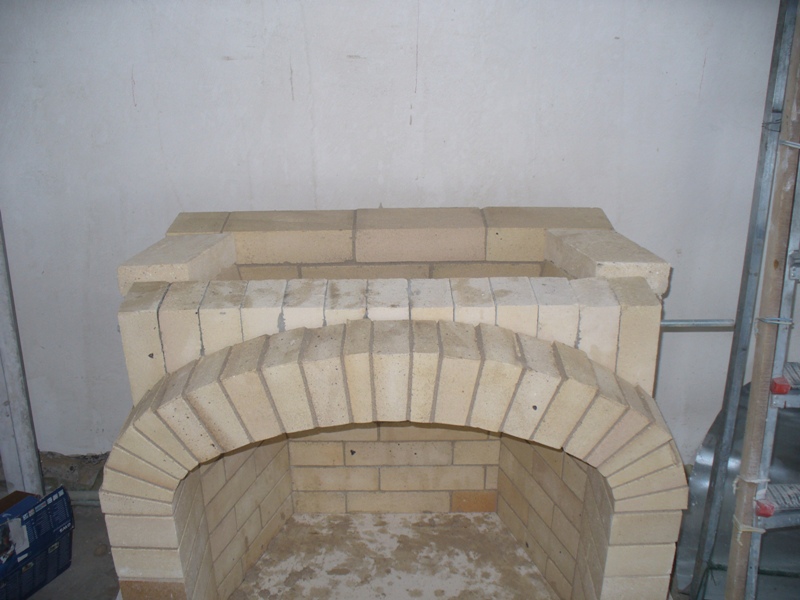

1. Заказчику изначально был предложен такой вариант. Предкаминная полка и портал выполнен из кирпича ручной формовки
2-3. В последний момент он внёс изменения. Портал решил делать в виде точеных арок а-ля Александр-та. Уже изменения на визуализации вносил не прорисовывая каждый кирпич арки. Поэтоиу показана только её форма
4. Была вынута старая стяжка и на эту толщину в 12 см была залита бетонная плита, которая распределяла нагрузку на 3 плиты перекрытия и на 15 см опиралась на капитальныю стенку.

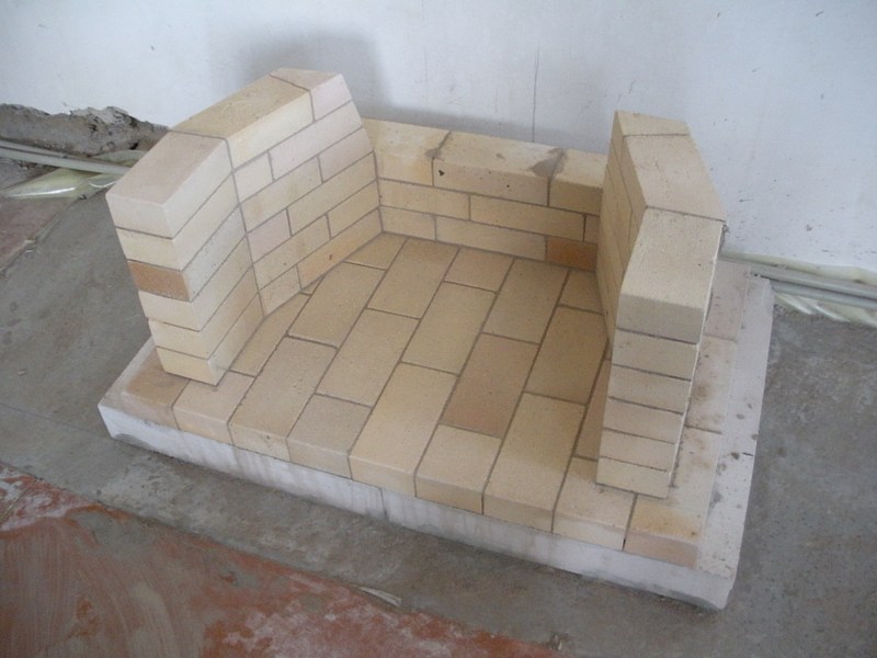

5 Формируется топка
А зря. В конкретном случае теряется гармония. Дизайн на схеме №1 был как раз. Но это моё субъективное мнение.
Игорь, я это понимаю. Потому то и и рисовал именно так, как на первом фото. Но заказчик всегда прав. Это его желание и решение внести коррективы.

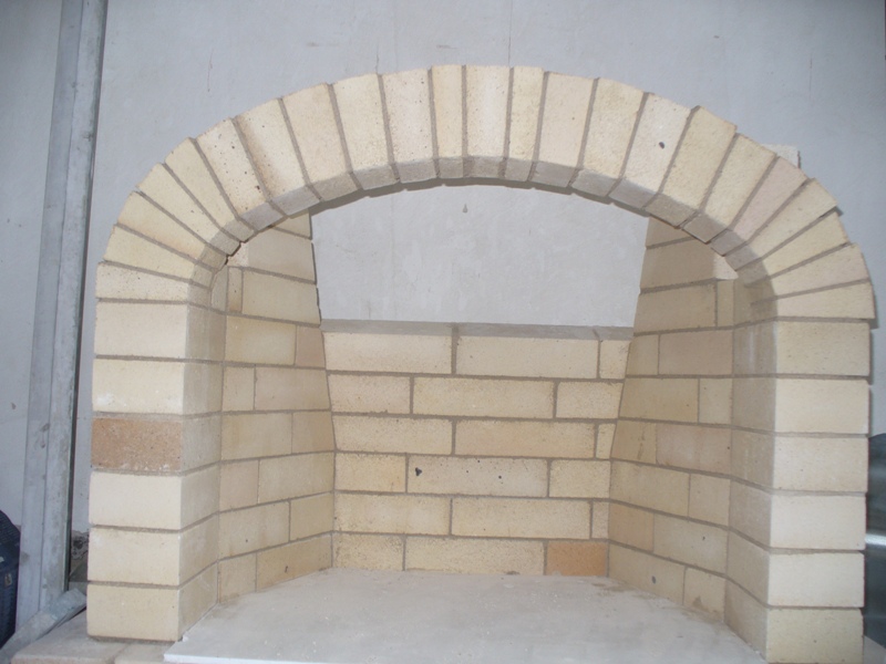

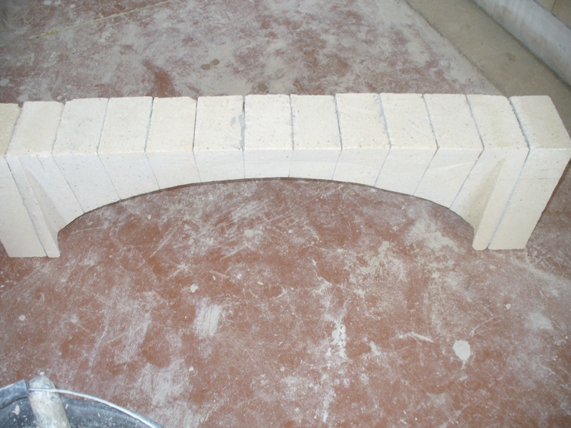

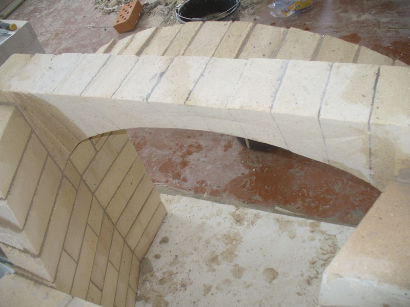

Продолжаем...
На фото:

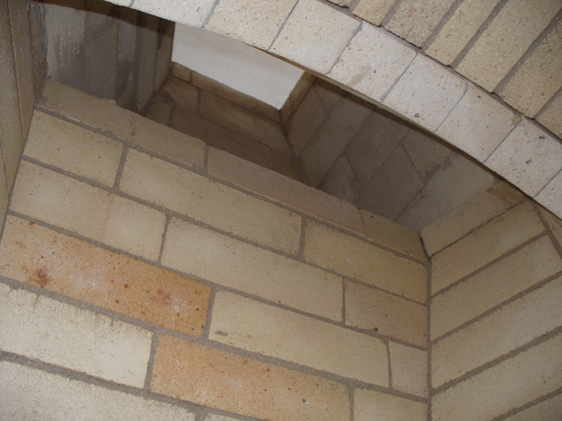

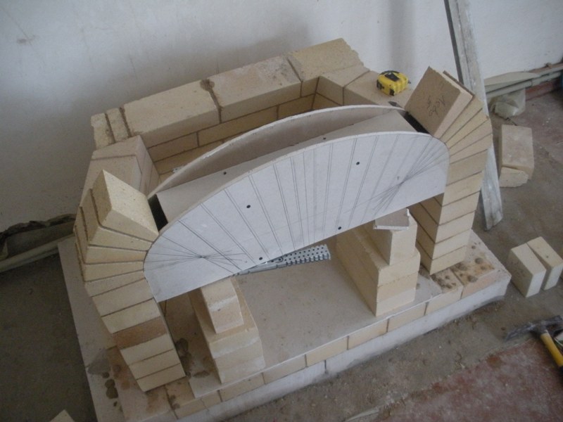

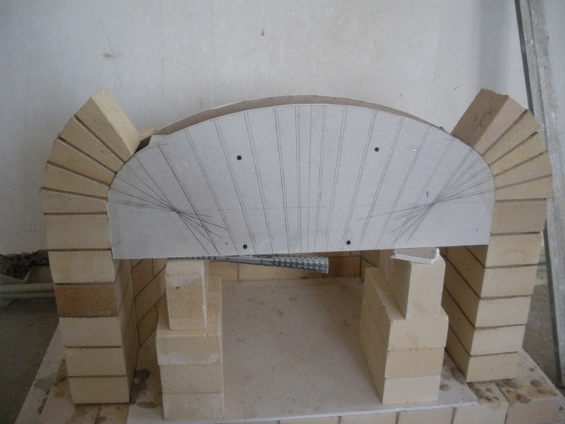

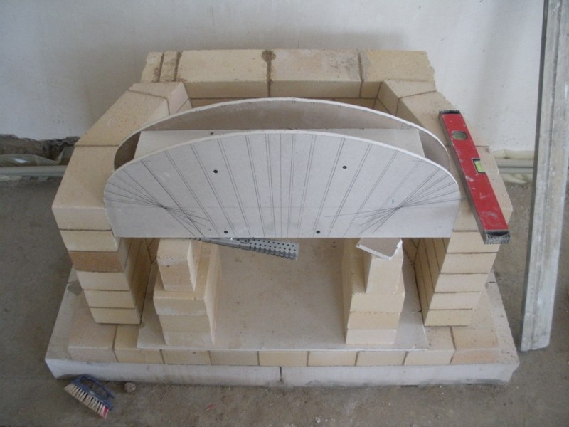

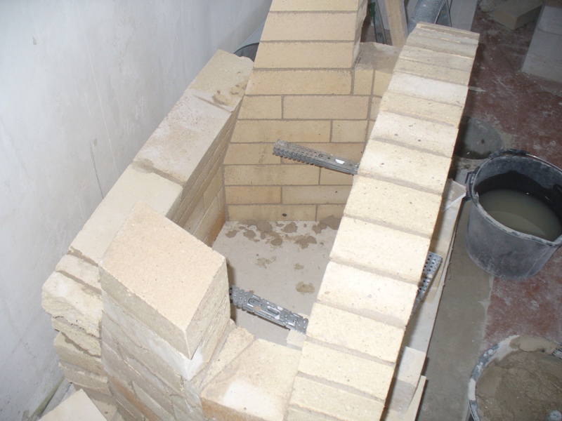

1. Подготовлено место для внутренней перемычки.
2,3 Снято кружало арки.
4.. Вот так выглядит перемычка.
5,6. Перемычка установлена на своё место.
7. Вид под арку, на перемычку
Далі буде...:beer:

Продолжу, фото прошлой рабочей недели.
Вышел на уровень дымосборника. :Yahoo!:
Сегодня дымосборник уже выложил, но фото пока не будет.Ж-)
Не знаю кто-как, а я получаю истинное наслаждение наблюдая за вашей работой :good:

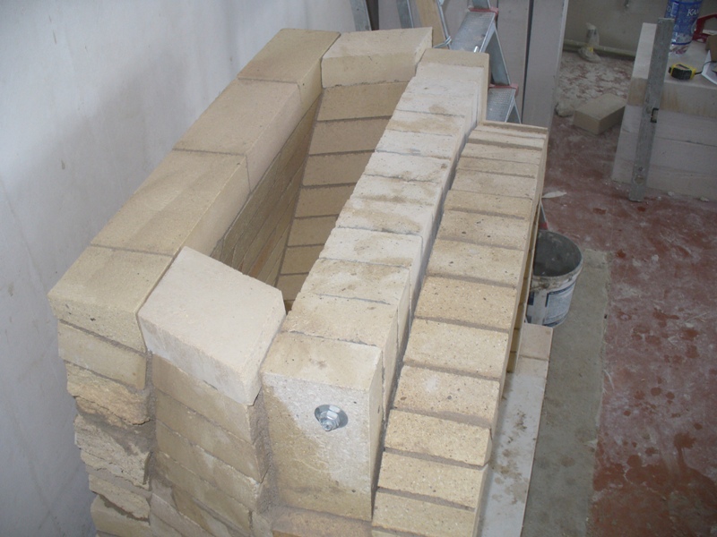

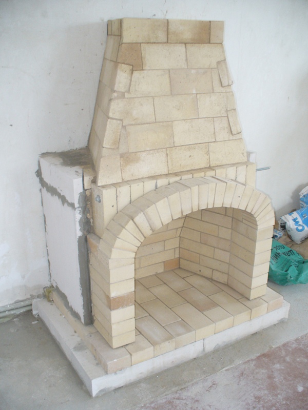

Продолжим..
Фото вчерашнего дня
Кладка дымосборника. Вышел на уровень установки поворотной вьюшки.
Сняты размеры и она будет изготавливаться

Вот на этом этапе мы пока остановились. Далее заказывается и устанавливается преходник с квадрата на круг, потом труба "сендвич", потом гильза в канал дымохода, окончание дымохода, потом флюгер. На доставку всего этого уйдет неделя. Поэтому пока перерыв на этом объекте.

Может я чего-то не понимаю :oops:, но зачем боковые стенки сужаются с тыльной стороны и левая стенка завалена вовнутрь сильнее чем правая? Т.е. в сечении не прямоугольник, а трапеция.
Игорь, тут маленький секрет есть;) Извините.
Это лично мой подход. На инстанцию высшую не претендую

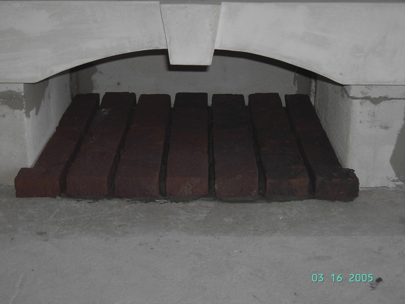

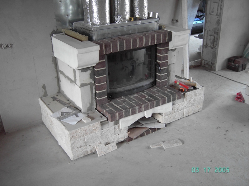

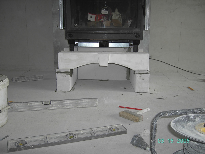

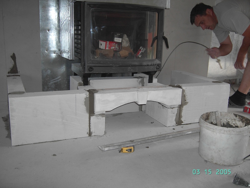

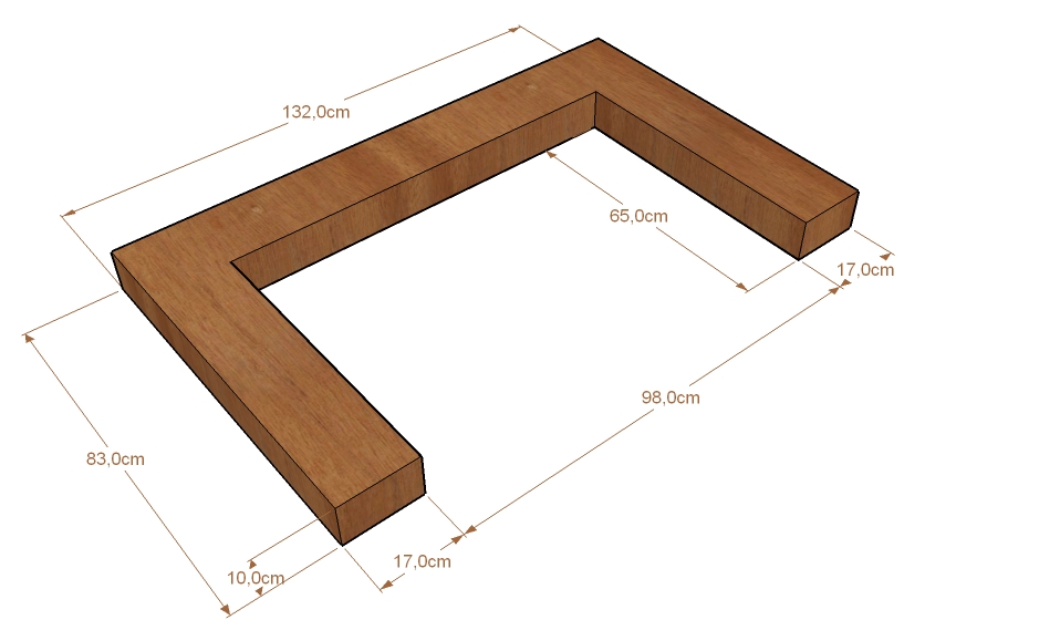

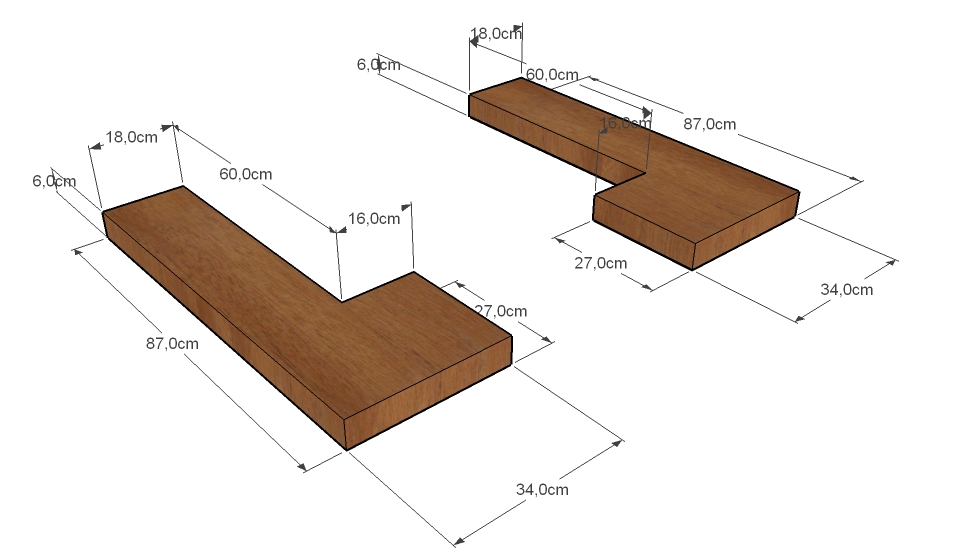

Пока пауза на одном объекте. Сделали облицовку топки у одного форумчанина.
Исходные данные:
• Имеем топку ТАРНАВА уже подключенную к дымоходу и с выполненой разводкой тепла на 4 помещения. Работа была выполнена Димой Дымоходом :beer:
Предкаминная полка, верхняя перемычка и боковые гребенки портала - кирпич ручной формовки
Фасад камина - травертин
На фото:

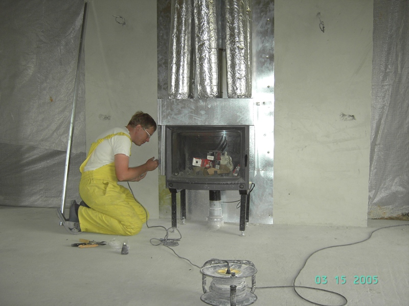

1. Вот какой вид имела топка после подключения.
2. Месяца 3 назад в Sketchup были сделаны наброски, что бы заказчик мог увидеть пропорции с учетом своего помещения. Мы понимаем, ЧТО строим, а он ЧТО получится в итоге.

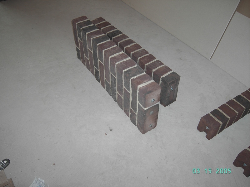

3,4. По нашим размерам были сделаны деревянные полочки. И до начала работ привезены на объект.

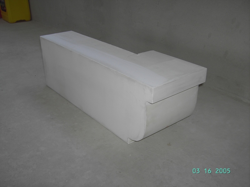

5. Дома были изготовлены капители. Левая и правая. Это было привезено на объект.

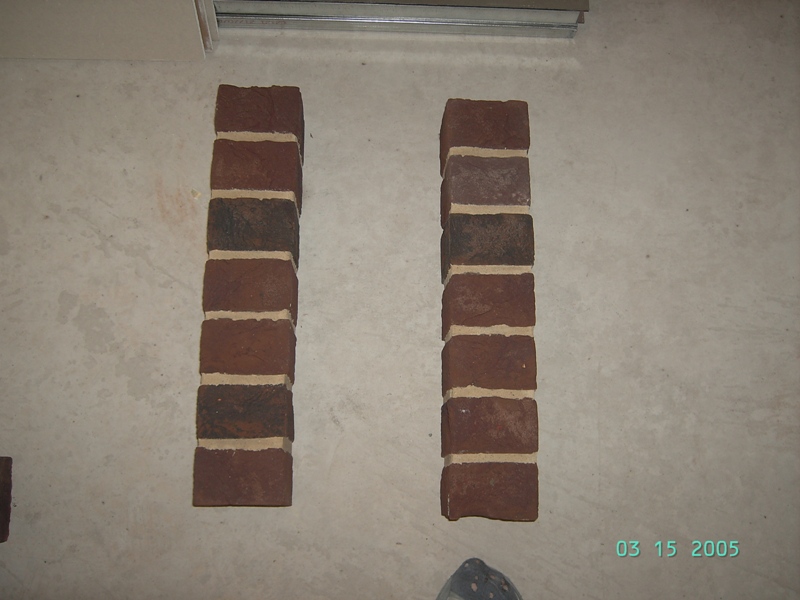

6,7. Дома были изготовлены боковые гребенки, предкаминная полка и верхняя гребенка. И это тоже было аккуратненько привезено на объект.
В общем вот такое начало...

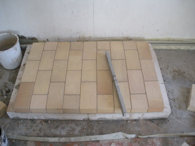

Поднимем темку.

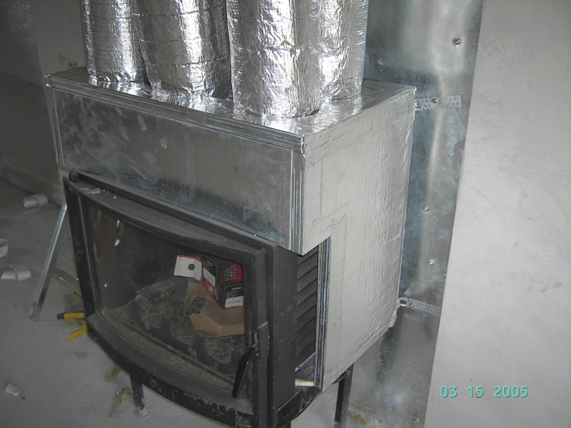

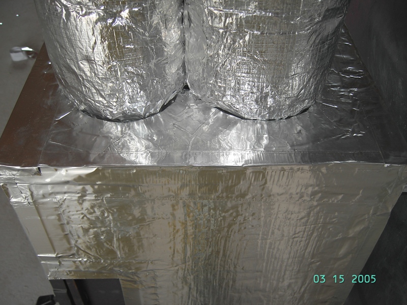

1. Начинаем изолировать дистребьютер базальтом. На фото, моя скромная персона:pardon:
2. Вот он так выглядит готовым
3. Все стыки и торцы базальта изолированы очень тщательно и его пыление от отклеивающегося скотча исключено. Способ изоляции стыков весьма прост
4. Поставлена арка поддровника. Она была тоже изготовлена, как отдельная деталь и аккуратненько приехала на обьект
Если интересно, потом продолжу...

1 С напарником Пашей монтируем цоколь камина
2. Вышли на уровень верхней полочки
3. Внутри поддровника кирпич ручной формовки
4. Походу начали цоколь облицовывать травертином
