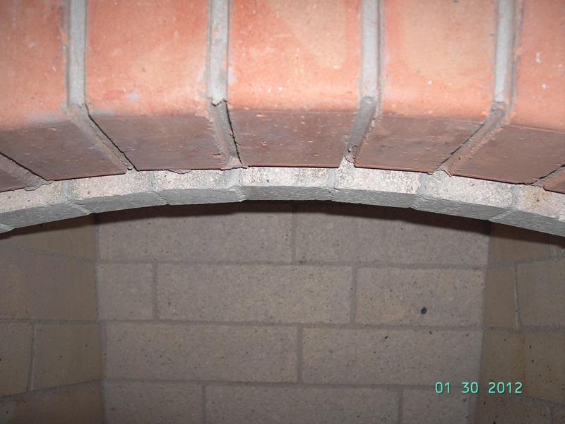

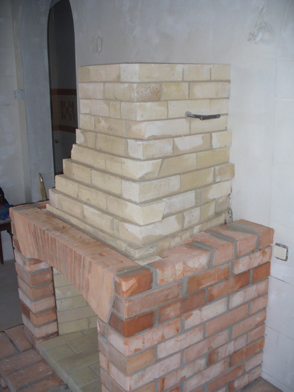

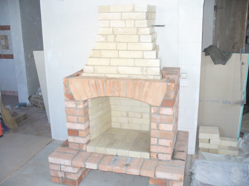

На финальных, на данный момент, фото:
1. Вот на такую высоту выгнан дымосборник. Его выходное сечение 25х25 см. Далее через переходник с квадрата на круг будет монтироваться "сендвич" и потом через термозазор обкладывается ещё 3-мя рядами кирпича.
2. Так выглядит со стороны доступ к поворотной вьюшке. После монтажа верхнего декоративного короба напротив ручки на поверхности короба установится ревизионный лючок 15х 5 см, для доступа к вьюшке
3. По периметру топки, как видим наружная кладка на 20 мм шире. После облицовки камнем, облицовка по факту будет заподлицо с шамотной топкой
На этом этапе с объекта уехал. Далее ДИМА-ДЫМОХОД монтирует около 10 м нержавейки, с прохождение противопожарными разделками перекрытий 1-го и 2-го этажа. После выполнения его работы зашивается декоративный гипсокартонный короб. Но эта окончательная работа будет выполнена уже ближе к середине февраля.

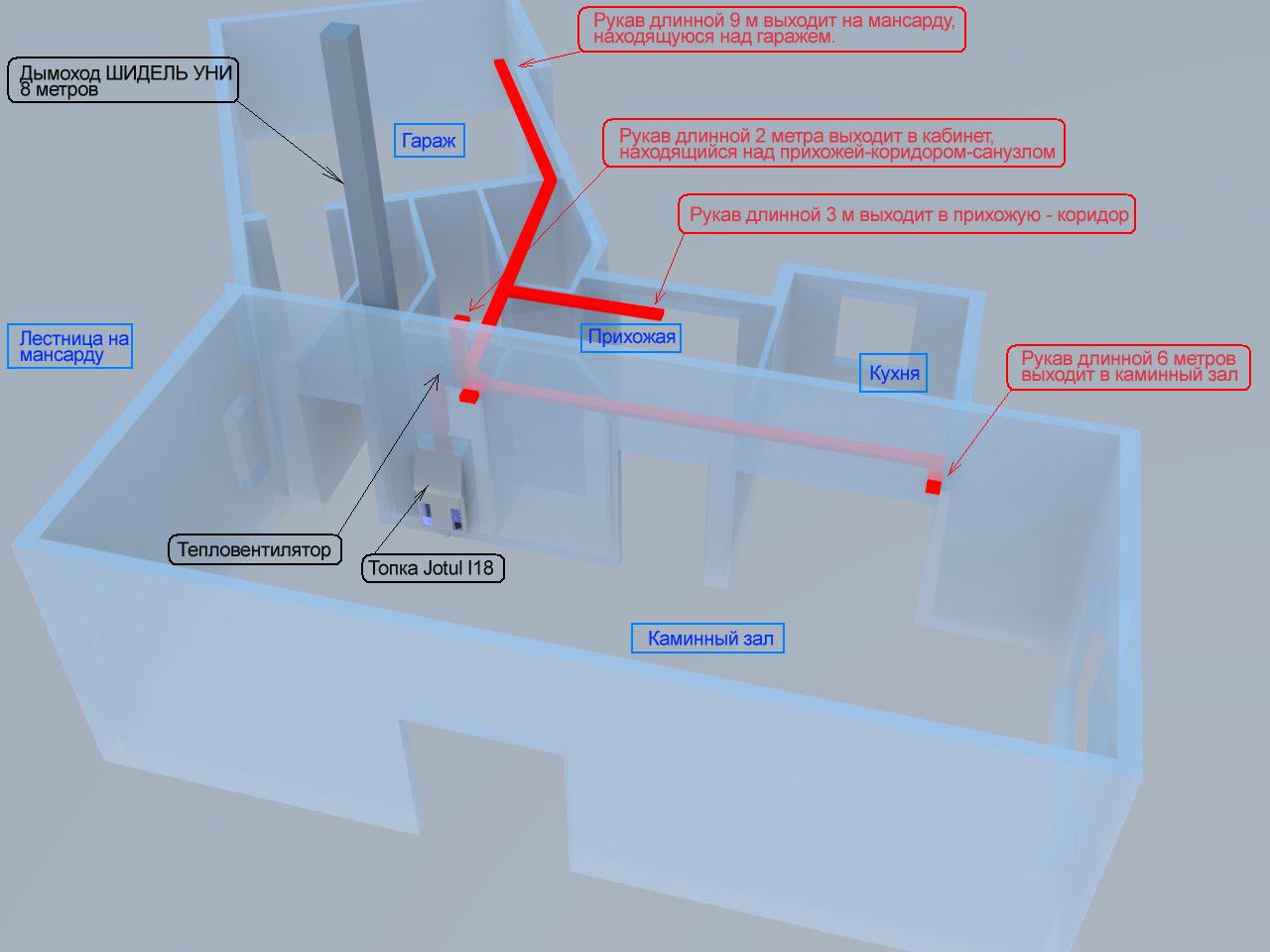

Один из в скором будущем реализуемых проектов.
Исходные данные:
  • Общая площадь отопления почти 150 м2.
большой каминный зал 60 м2, при чем высота потолка в нем 4,6 м
прихожая и коридор -15 м2 высота потолков 2,6 м
мансарда (расположена над гаражём) - 48 м2 высота потолков 2,4 м
кабинет (расположен над прихожей и коридором) -15 м2, высота потолка 2,4

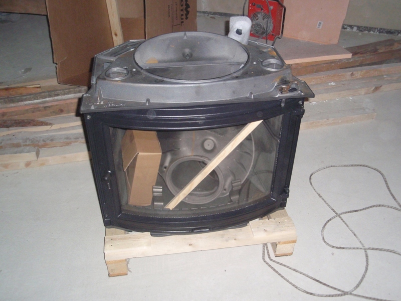

  • Планируется монтаж топки Jotul I18 с аккумуляционной массой.
  • Дымоход Шидель УНИ, высота 8 м.
  • Разводка воздуха по 4-и помещениям
  • Отделка камина: классический мраморный портал
Назначение камина, как дополнительный источник отопления к основному, электрическому.

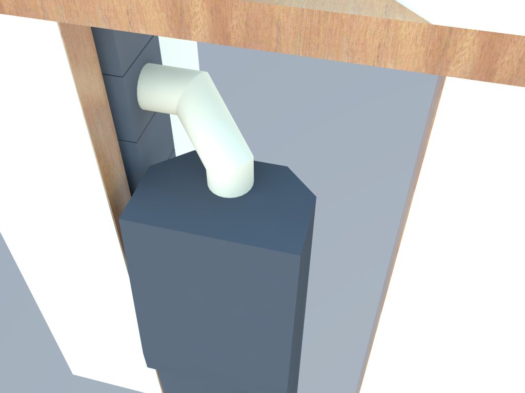

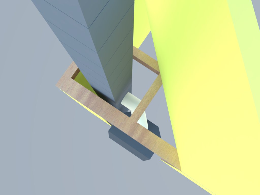

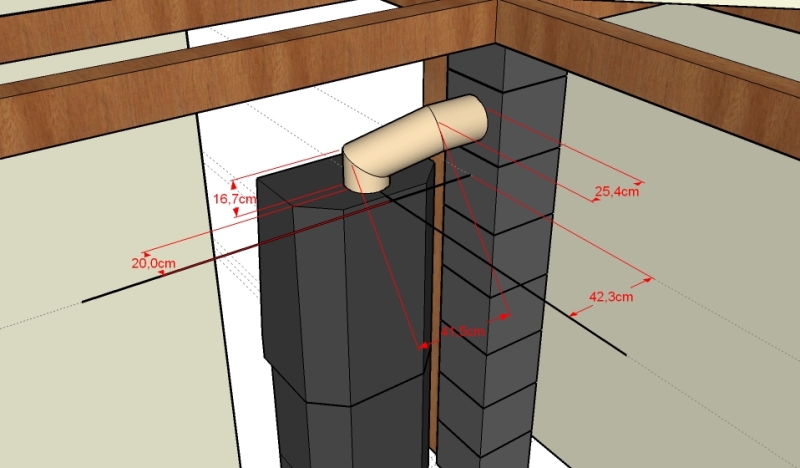

Вначале прикидываем всё виртуально... На фото:
1. Примерно так будет выглядеть разводка воздуха
2-3. Камин будет находится в проёме стены,выступая около 15 см
4 Так примерно будет выглядеть место подключения топки. Некоторые размеры показаны условно
При работе будем сотрудничать по материалам с фирмой КАМИНОФФ

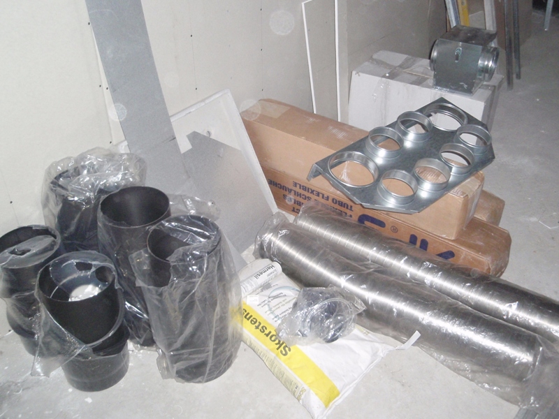

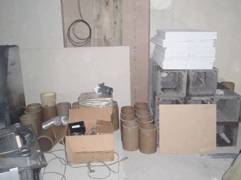

Сегодня завезли весь материал на объект:Yahoo!:
В понедельник по тихоньку двинемся уже монтировать.;)

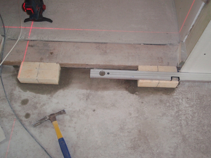

Монтаж пока движется медленно, можно сказать даже пока не двигается. Решаются вопросы организационные, а также внешнего вида. Все габаритные размеры заказчик лично перемеряет обдумывает и одобряет. Из-за этого не спешу ставить топку на место, т.к. нет желания переделывать.

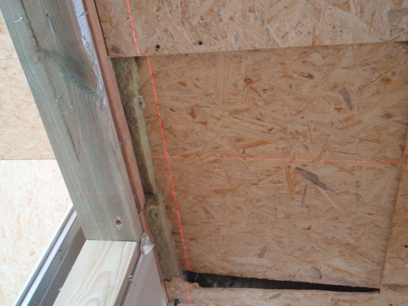

Пока имеем на фото:

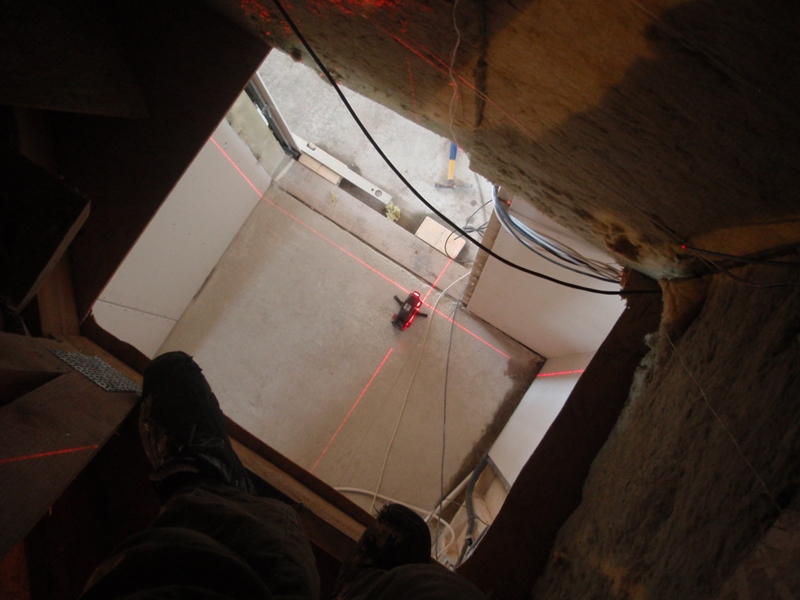

1. Изначально планировалась топка размещатся как можно ниже, т.е. 24 см от чистового пола. Теперь подымаем выше на 10 см. Поставлены два кирпича в уровень чистового пола.

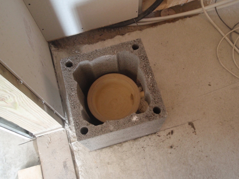

2. В работе использую построитель плоскостей Bosch GLL 3-80. Получили угол расположения дымохода ШИДЕЛь. Прорезал отверстие в перекрытии.
3. Дымоход чётко пройдёт между балками с рекомендуемыми зазорами по правилам ППБ
4. Автоматически получаем угол и видим расположение дымохода при прохождении кровли
5. Один блок с ёмкостью для конденсата поставлен:unknown:

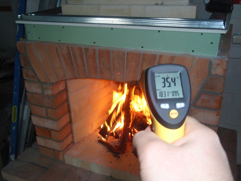

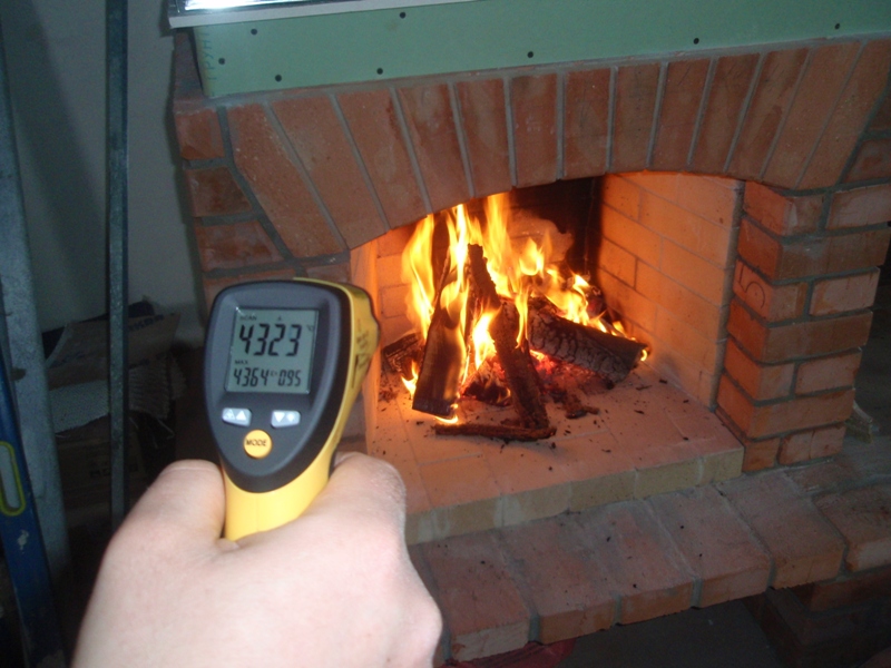

Был в Киеве и окончательно завершил свою работу.

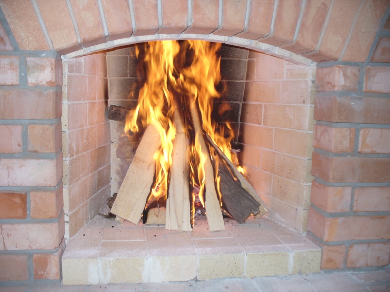

На фото:

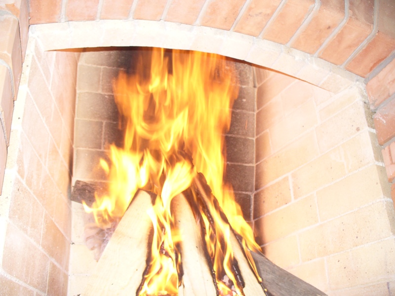

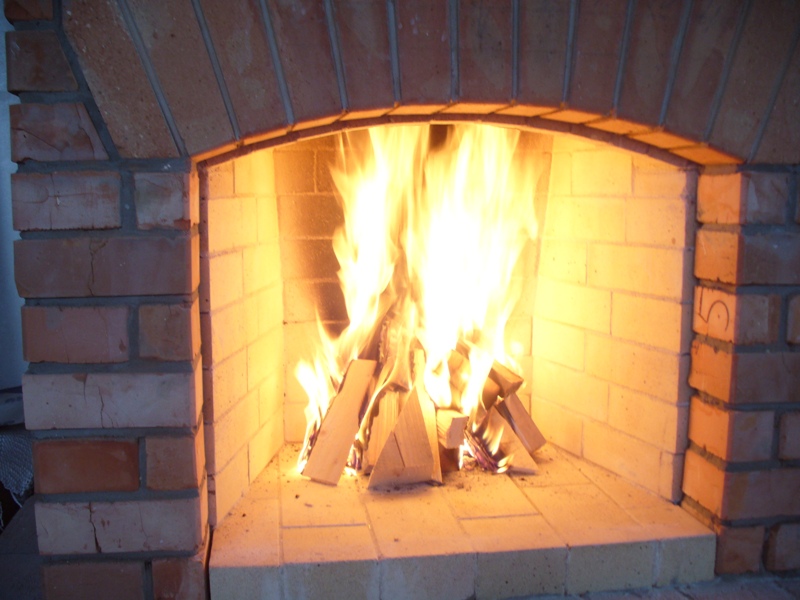

1-3 Пробная топка. Как обычно камин "завёлся с пол-оборота". С одной спички. Без предварительного прогрева дымохода. Работа камина чистая, как при разгорании закладки, так и при затухании углей
4. Пирометром Дима- Дымоход замерял температуру в топке до 800 град.
5. Температура облицовки после часа работы 35-37 градусов. При этом боковые зеркала топки прогревались до 140 град.

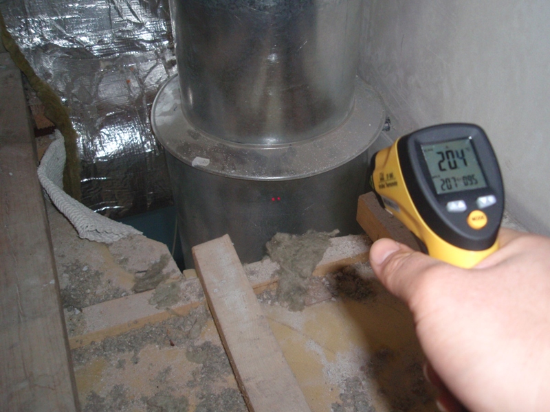

6. Температура проходной гильзы между перекрытиями первого и второго этажа после часа топки чуть больше 20 град.

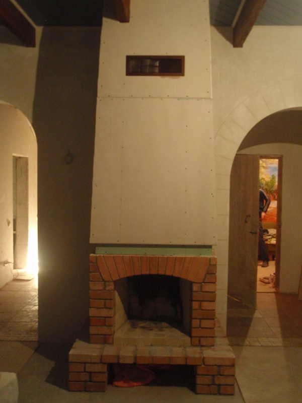

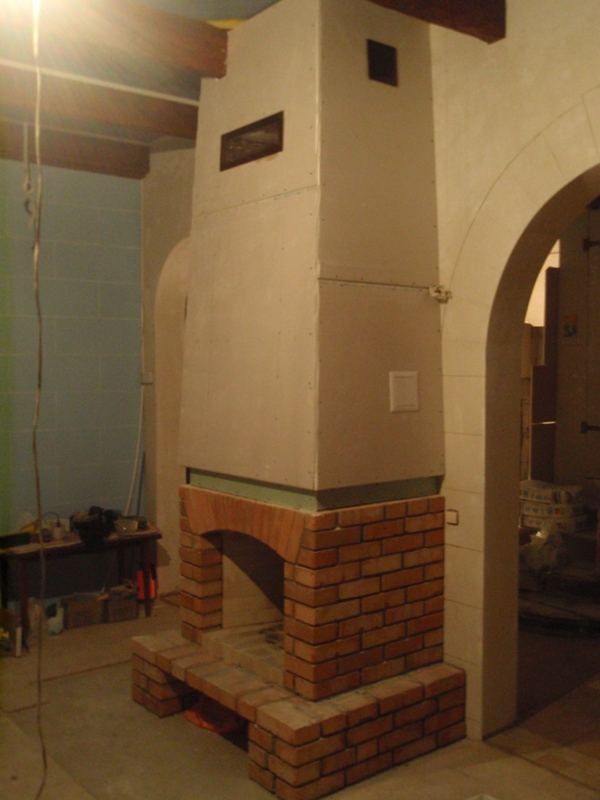

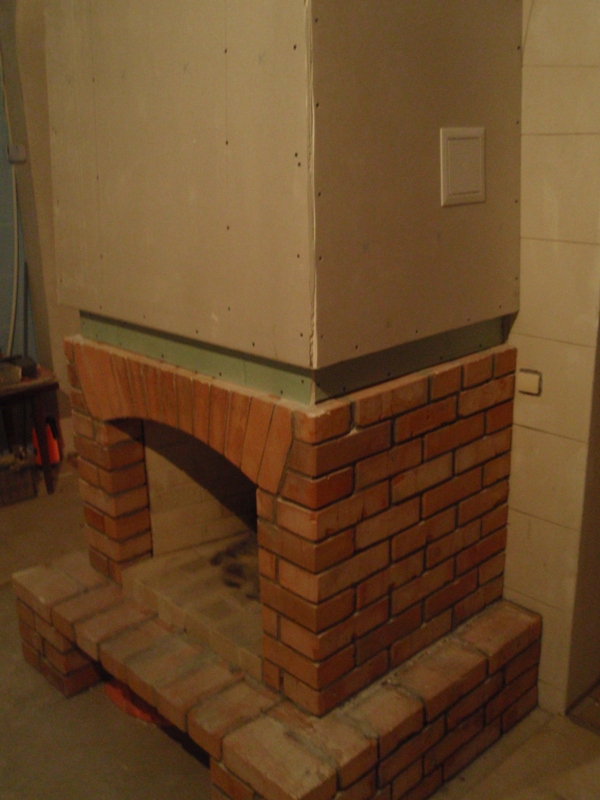

7-9 Вот так выглядит черновой этап камина:
  • Собран кожух из гипсокартона.
  • Устроен паз для монтажа деревянной каминной полки.
  • Внутри кожух полностью обложен ФАЙЕРОКом, и проклеен термоскотчем, для съема тепла с сендвич-трубы.
  • Устроена отчечка для обдува проходной гильзы.
  • Поставлены решетки
Далее уже другие специалисты будут заниматься изготовлением каминной полки и облицовкой камнем.

А как вы обустраиваете ревизионный доступ внутрь кожуха? Лючок? Стенка снимается?
А смысл в этом ревизионном доступе? На что смотреть ? На 1,5 м сендвича или на шамотный дымосборник? В данном случае это ВООБЩЕ НЕ НУЖНО
Ну, мы же говорим о воздушном отоплении! Я собираюсь там не сендвич, а радиатор поставить. Опять же, первые элементы дымохода (шибер и угол 45) не могут быть в сендвиче - сгорят, их охлаждать надо.
Ну и вообще - там же воздух гуляет - раз в пять лет пропылесосить\почистить\поправить что...
