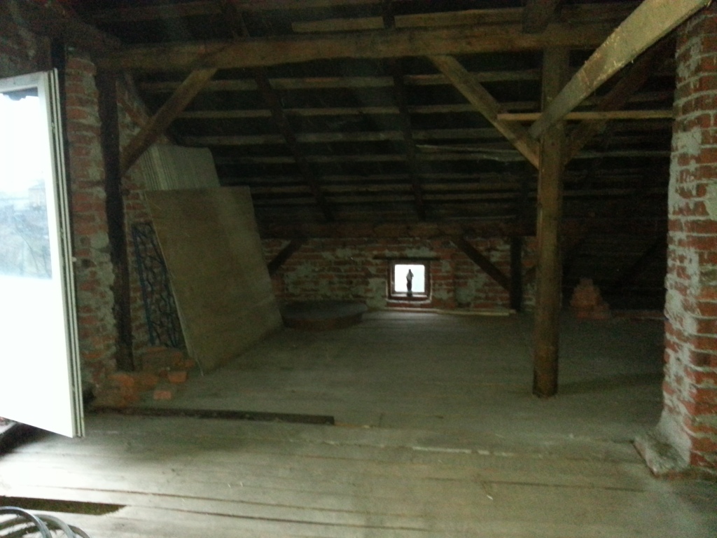

Там где вата лежит за кирпичной стеной идет стена с газоблока на ней мауєрлат. И какие есть варианты по утеплению чердака над гаражом?
Чем заделать или не надо дырку в перестенке?
Добавлено через 3 минуты

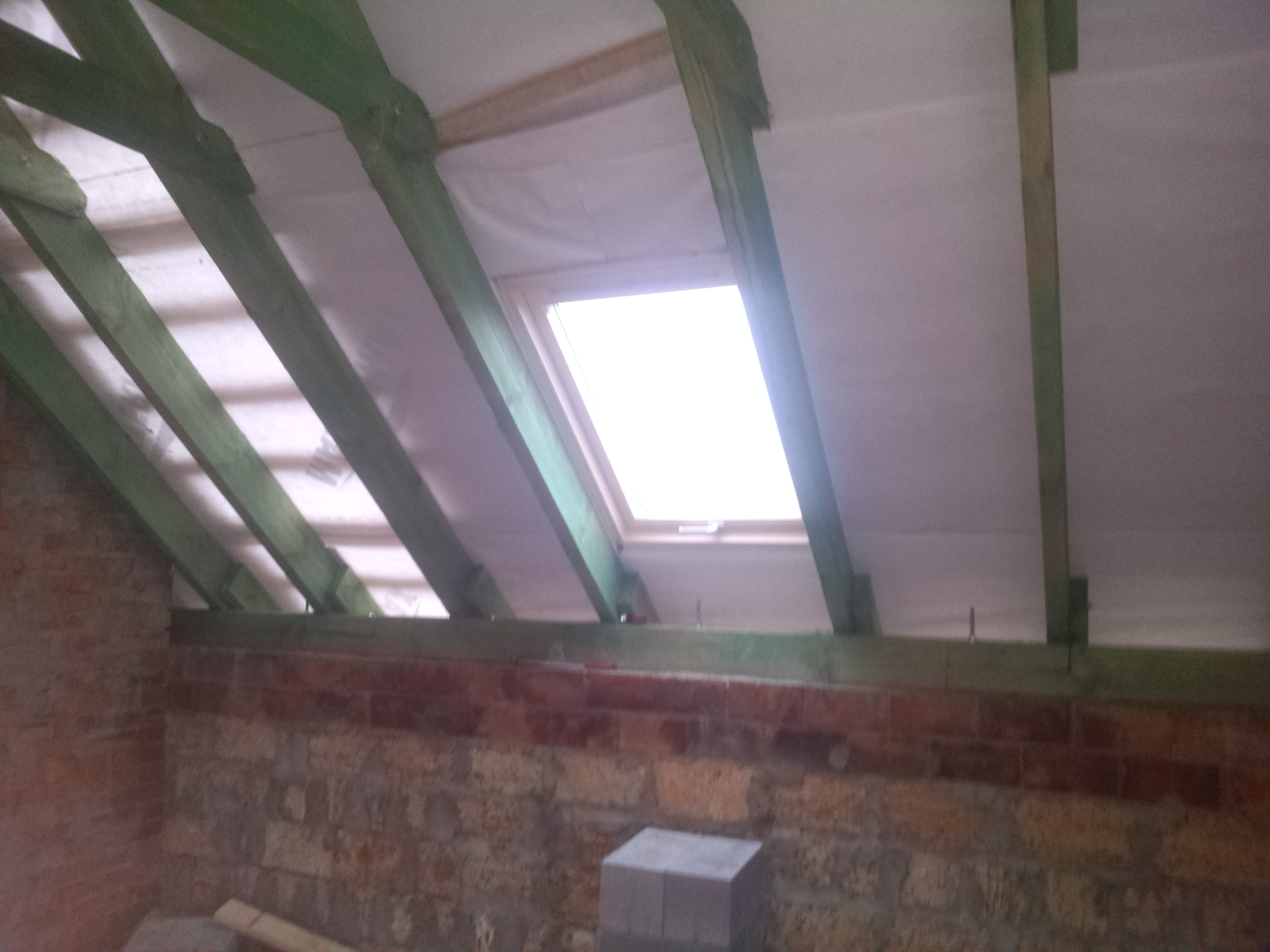

Что думаете за стропильную систему 2 ската и затяжки-балки и все, не мало? И трубу вентиляции не вывели на крышу а на чердаке оставили можно и так оставлять или поднимать на крышу?
Чем думаете подшивать потолок? Если гк , то делайте каркас из метпрофиля и ту полоску над стеной также гк. Плёнку заведите на стену и заштукатурте в ровень с полосой гк.Чердак лучше утеплить также ватой.

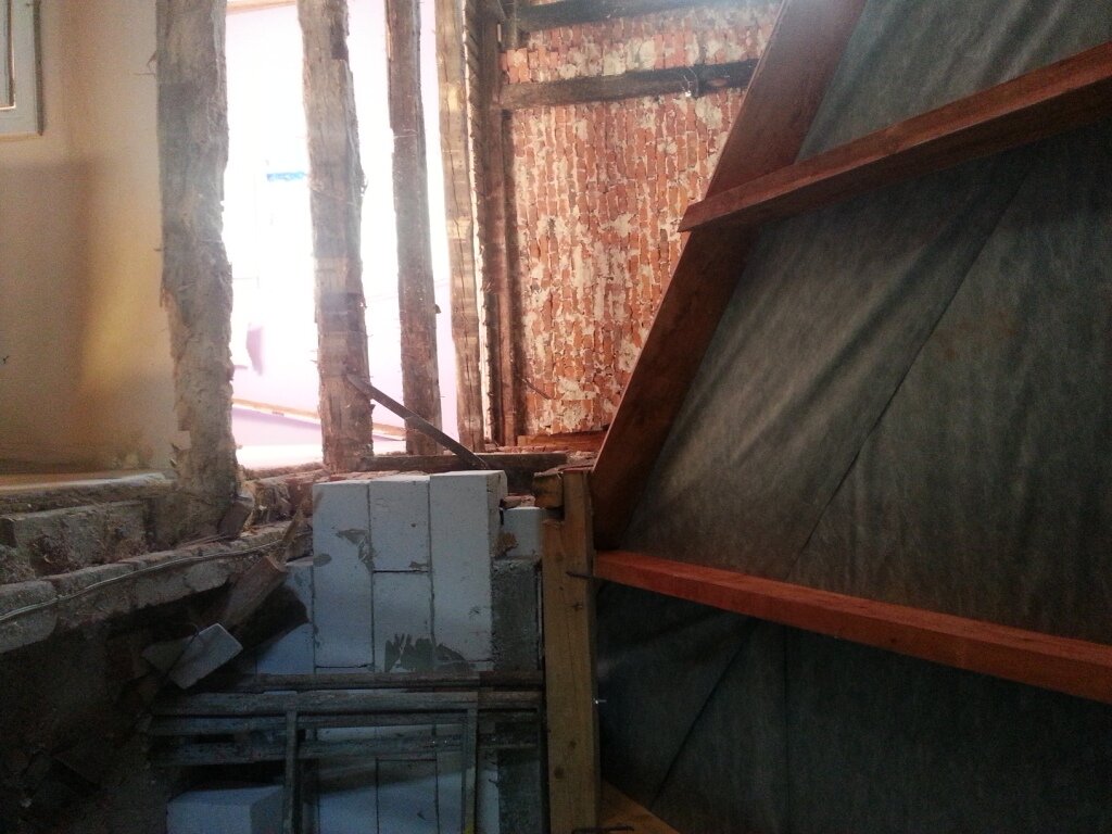

Ув. Nzick-важный вопрос,как для меня. Страница 2 фото 5.
На наклонной стене стоит профиль UD 27 а на вертикальной стенке вместо него-CD60. Скручены ли эти два направляющие профиля между собой и почему на вертикальной стенке вместо UD27-CD60?
Mои потенциальные мастера говорят что эти профиля скручивать не надо,так как это дерево и разные поверхности то может такое жесткое соединение порвать.Как у Вас?
Нет, между собой эти профиля не скручены и на сегодняшний день трещин нет. Можно ставить на вертикальную стенку и UD, но я решил CD, так как после крепления листа гк на одну из поверхностей на второй остаётся мало места для шурупов другого листа.

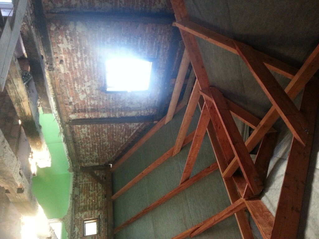

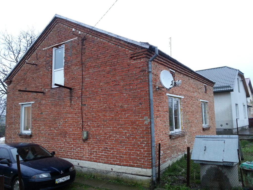

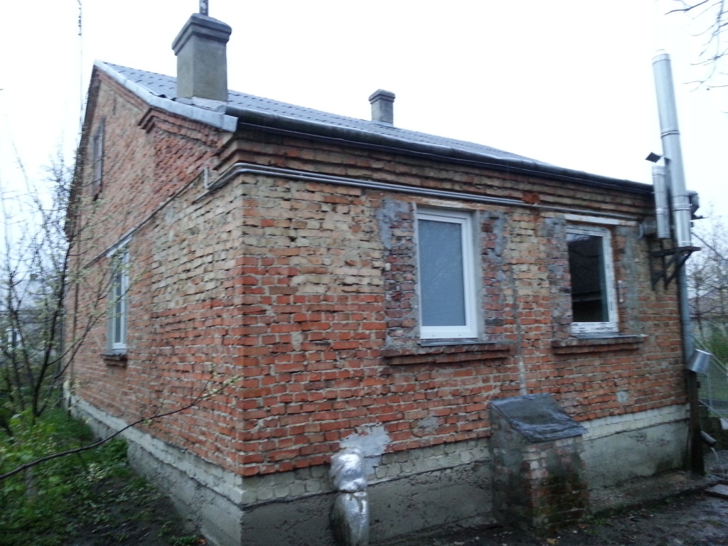

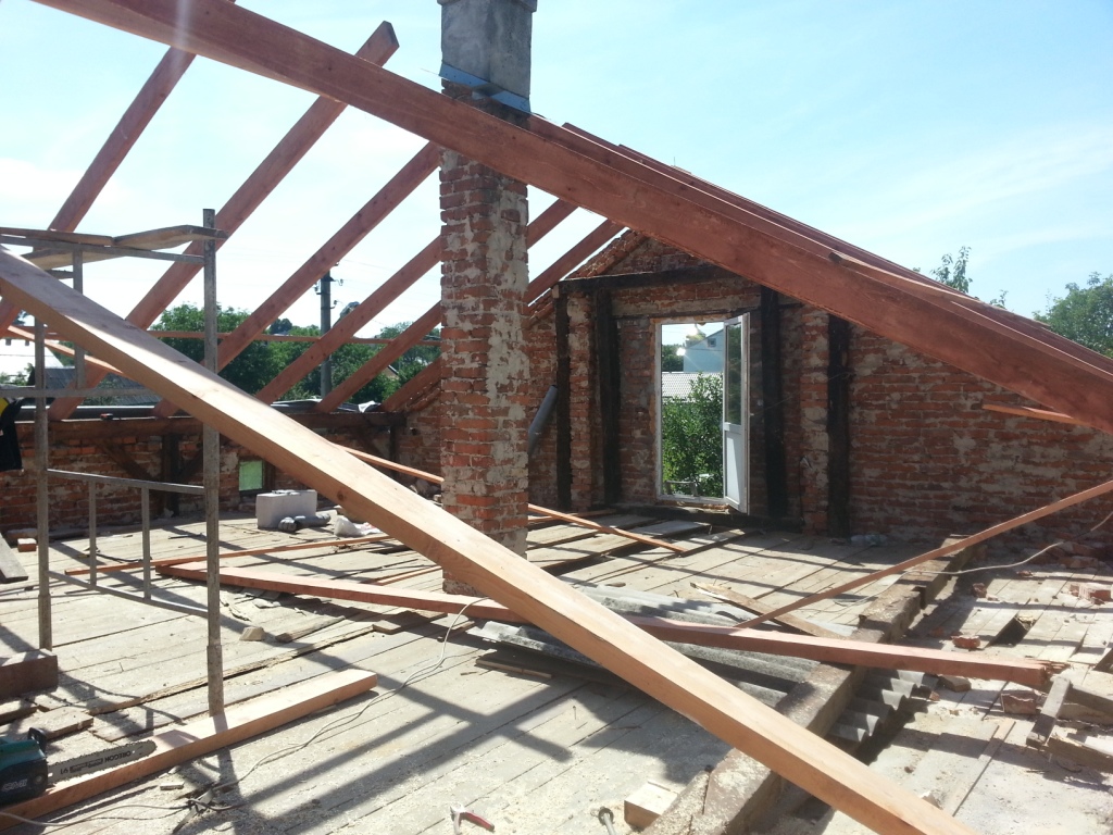

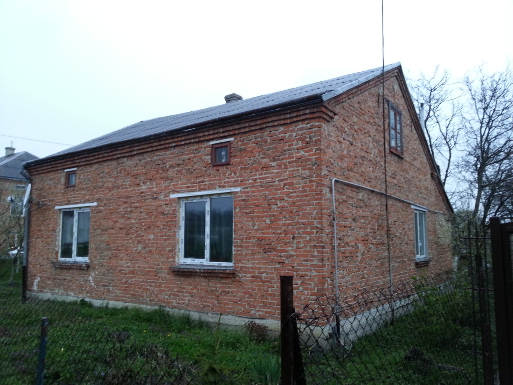

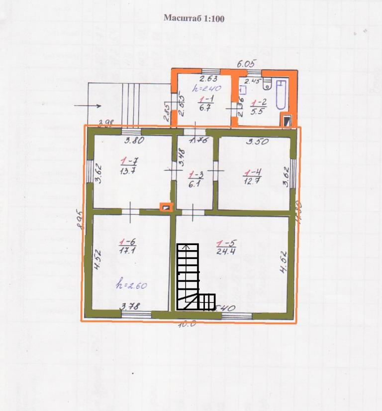

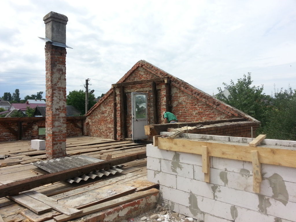

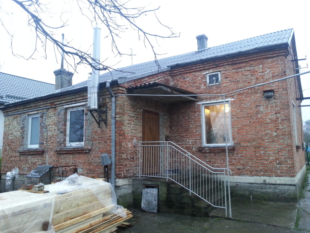

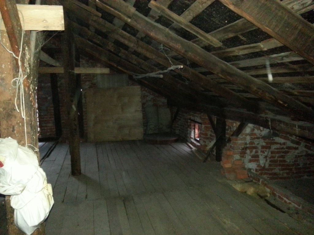

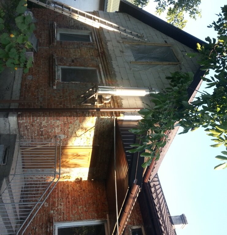

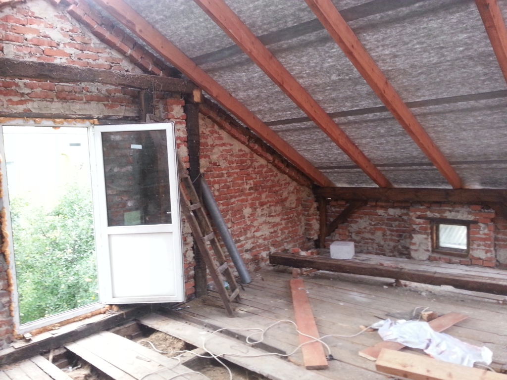

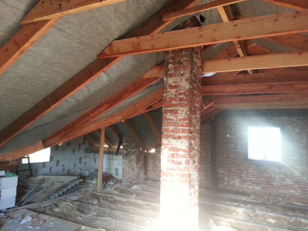

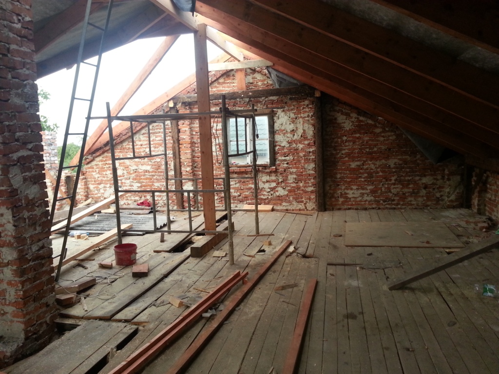

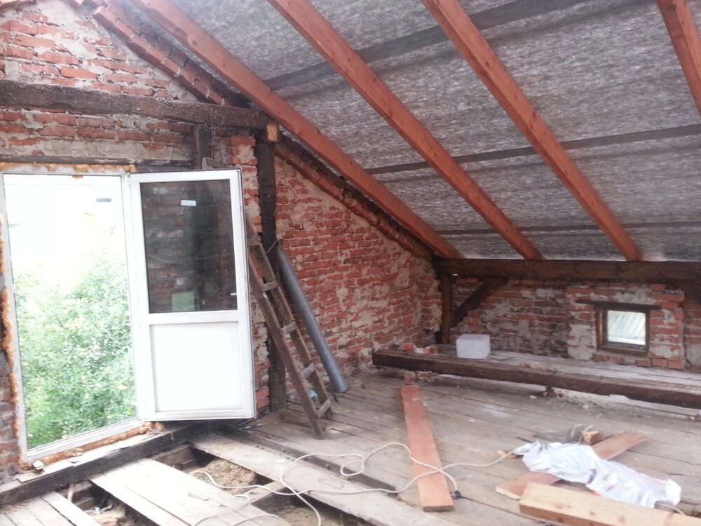

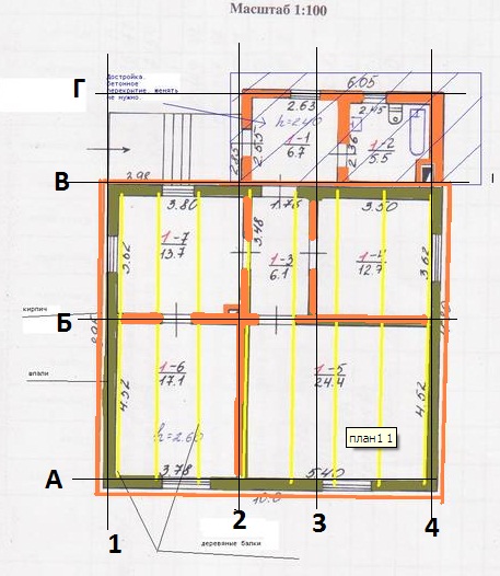

Стіни будинку з деревяних шпал, обмуровані цеглою товщиною 120мм з зазором між цеглою та деревом приблизно в 30мм. Перегородки в будинку 120мм. Пристройкак з цегли 250мм з бетонним перекриттям приблизно 100мм. Перекриття в будинку деревяне (всі балки вже потрухлявіли, потрібно міняти).
Пізно знайшов тему, тому дах майстри вже зробили. Всі інші роботи планую виконувати сам. А зараз трохи фото для більш детального розуміння ситуації.
На сьогодні дах вже накритий бляхою, фото ще не встиг зробити, виставляю тільки попередні.

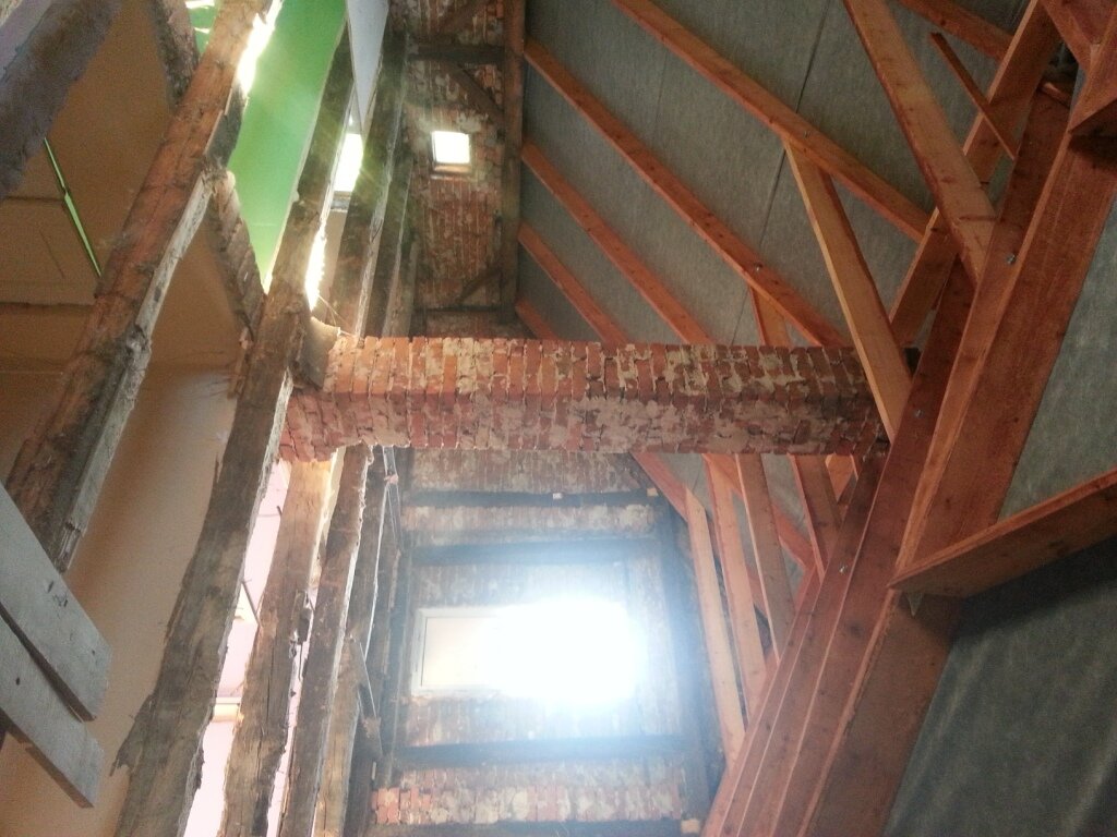

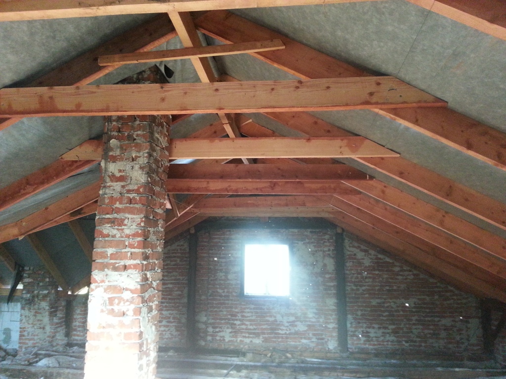

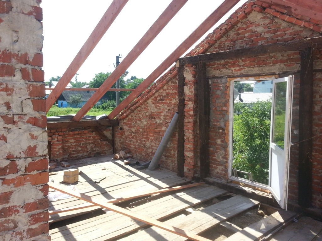

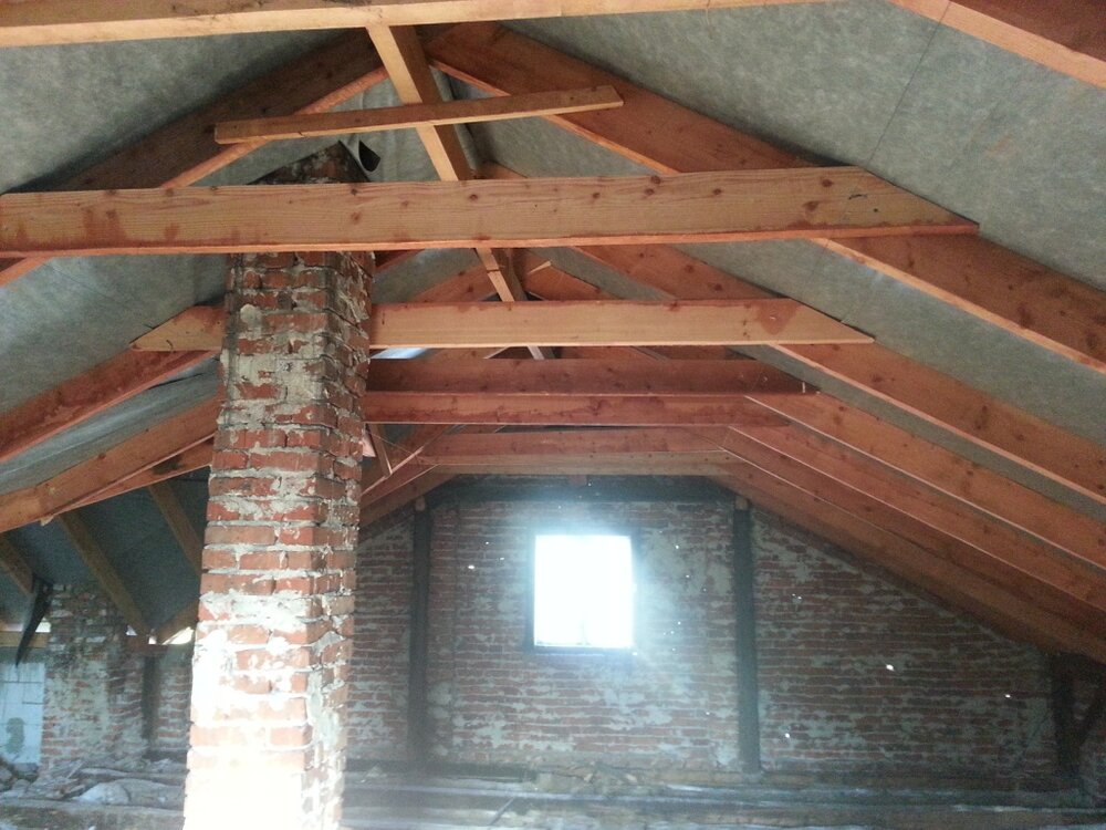

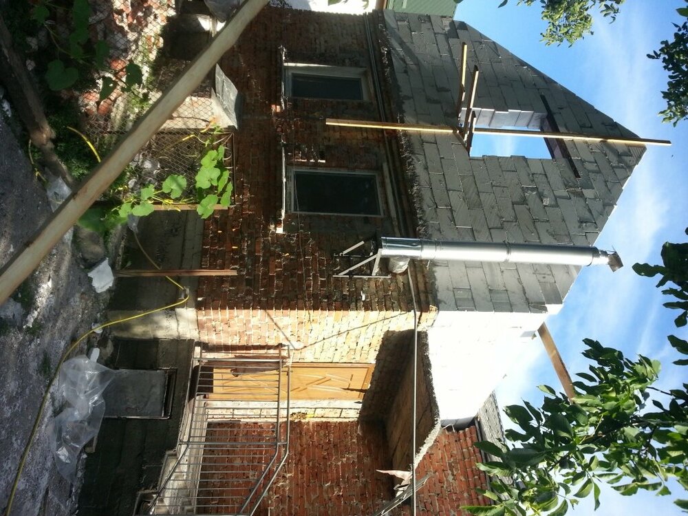

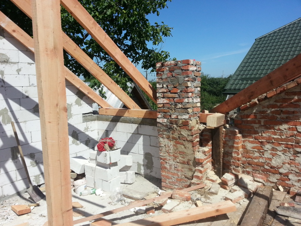

1. Після демонтажу старого даху та монтажу нового, не знаю як укріпити фронтони. Їх можна розхитати рукою, адже стіна в пів цегли. Домурувати немає можливості, так як хата з деревяних шпал. що робити? як їх стягнути? На фото залишили старі "ворота", жоб хоч чогось тримався.

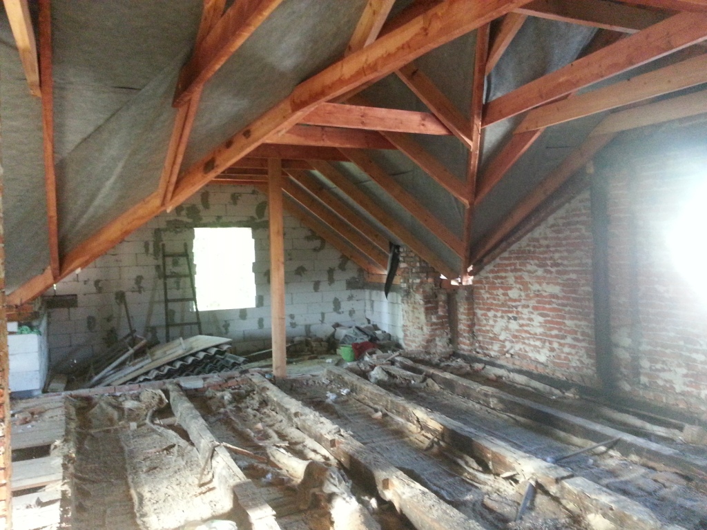

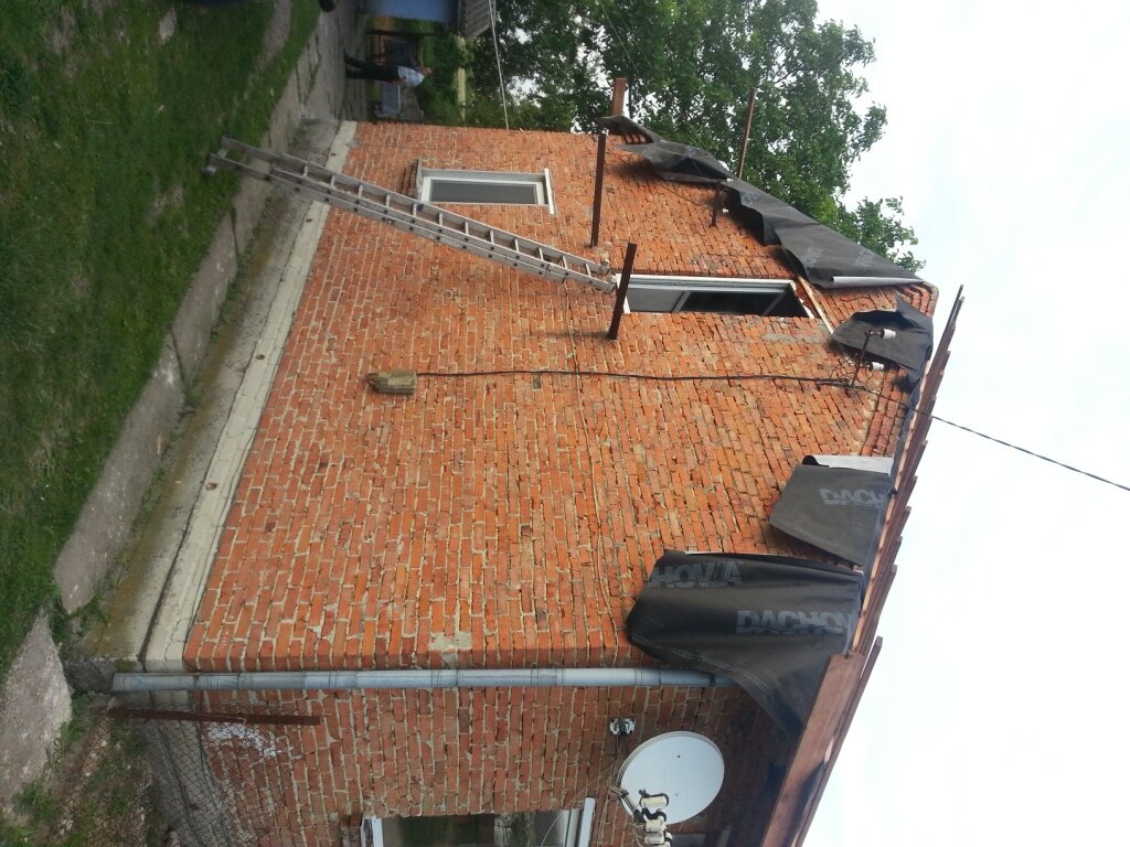

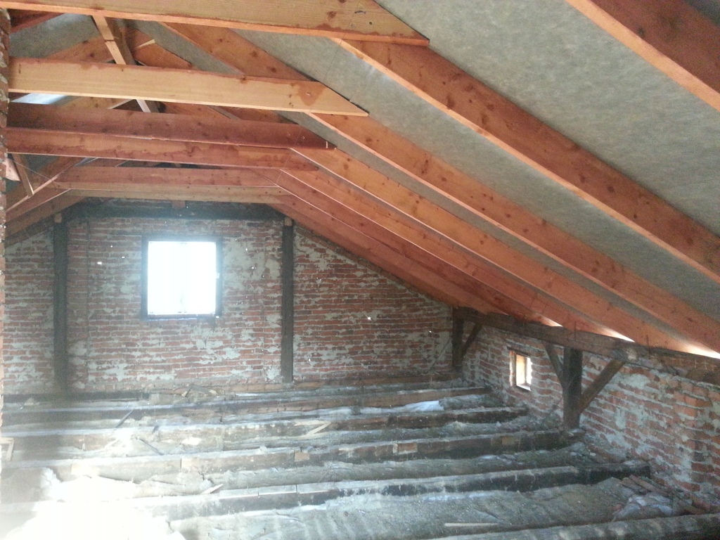

2. Можливо є якісь зауваження по конструкції даху? Прокладці плівки? Чи потрібно проклеювати стики?

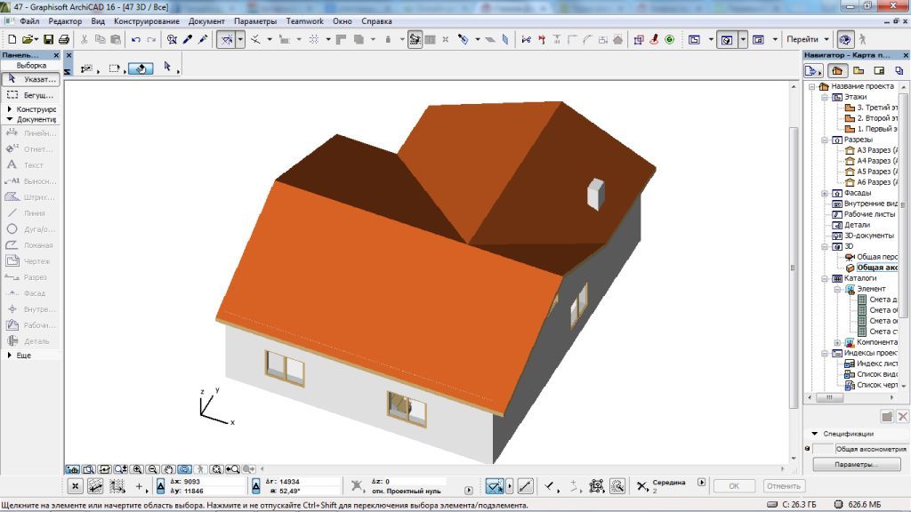

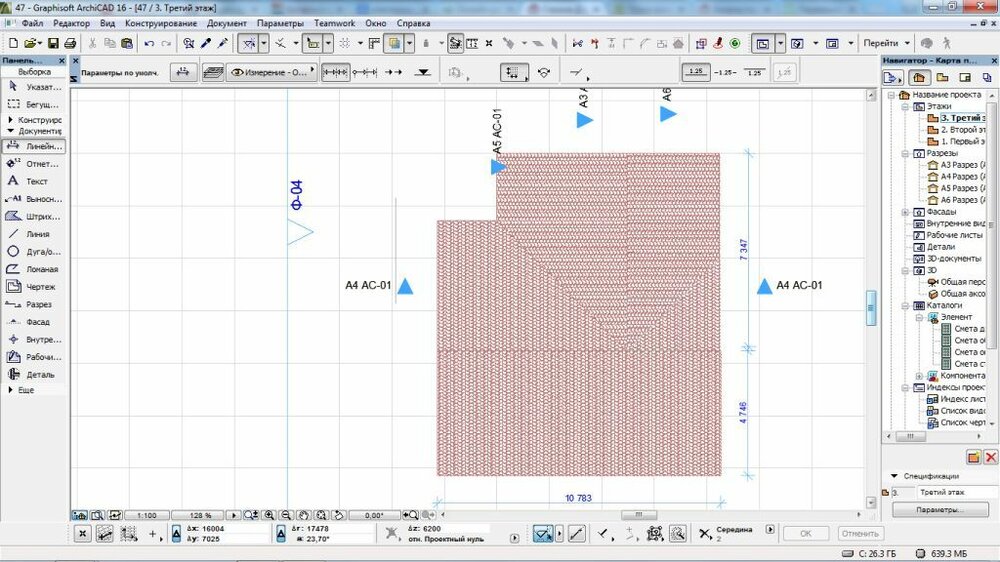

3. Яким чином утеплити фронтони? (програму бачив, та не повністю в ній розібрався)
4. Щи потрібно робити стовпці, як у старому варіанті, щоб розподілити навантаження даху.? майстри кажуть що не потрібно. Чесно кажучи колон в кімнатах не хочеться.
Фото накритого даху виставлю дещо пізніше. Доречі перегородки в пів цегли (по осі Б вздовж) вже домуровую, та дам зверху армопояс щоб їх скріпити та рівномірно розподілити навантаження від балок перекриття.

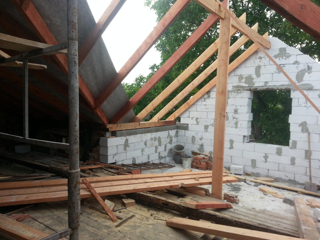

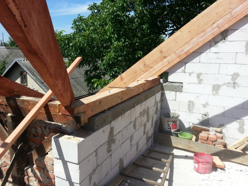

1. Муруйте стіну з пін6облоків ( вони легкі ) від стовпців з кутів до " воріт". Над дверима залийте перемичку бетонну і нею зв'яжіть цеглу з блоками, а також через кожні три ряди зв'язуйте цеглу з блоками. Технологія як умене.
2. Яка довжина даху по коньку і крокв? Програма на рос. мові xn--80ajbwpejjci7c.xn--p1ai/?rid=20120110231111ijvmbft
3.Проклеювати плівку не обов'язково.
4. Пункт 2.
1. Підморувати це не проблема, над цим варіантом думав. Та стіни з дерева і не знаю як в майбутньому після підмурівки вони себе "поведуть".
Думав над варіантом розібрати фронти до рівня стін - армопояс - нові стіни, та це додаткові витрати як грошей так і часу, та й робити це потрібно було до зведення даху. По периметру стіни також в пів цегли висотою 90 см.
2. Довжина по коньку 1 осі Б = 10800мм, крокви від конька до карнизу 5800мм. Довжина конька між осями 2-4 = 7500мм, довжина крокв 4500мм
4. Не зрозумів, співвідношення по конструкції щодо розподілення навантаження до утеплення? xn--80ajbwpejjci7c.xn--p1ai/?...0231111ijvmbft
