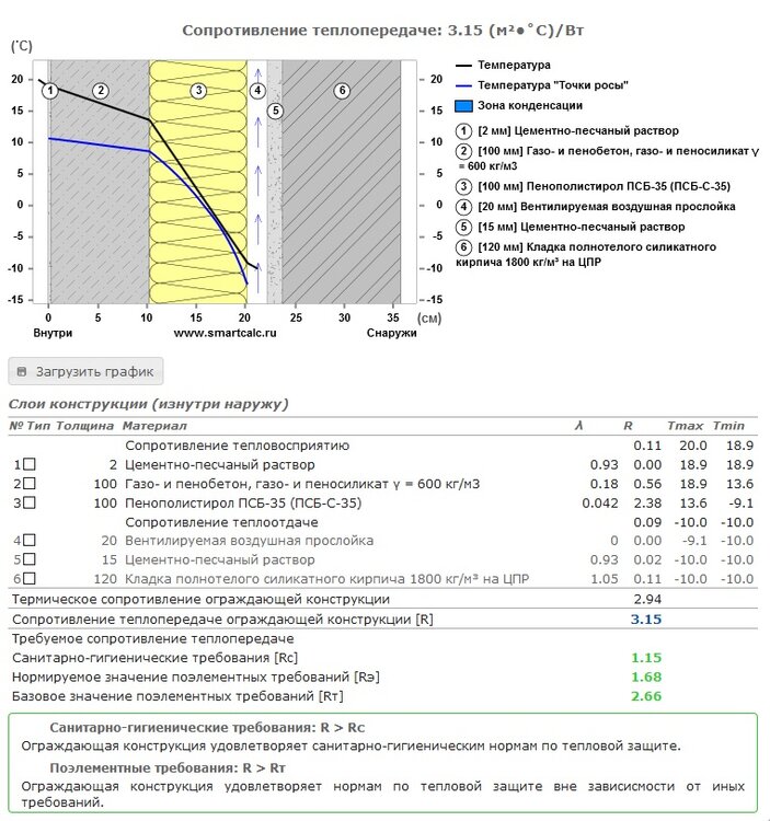

здравствуйте!
имеется жилой дом в 2 полных этажа + мансарда
решили переделывать мансарду под ПМЖ (раньше была просто как чердак), без утепления и т.п.
стены на мансарде в полкирпича, кирпич силикатный
Утеплять снаружи нет возможности потому решили утеплить эти участки стен изнутри, советуют утеплять таким образом (изнутри наружу):
газоблок 100 мм
пенопласт ORGANIKA - 100 мм
стена 120 мм из силикатного кирпича- существующая
такой пирог нормальный или какой-то другой нужно?
газоблок 100 мм

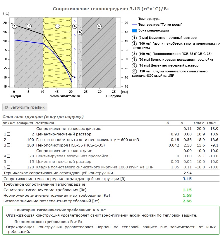

Как по мне,то нормальный. Только наверное пенопласт нужно вплотную ложить к силикату, а между пеноблоком и пенопластом оставить воздушную прослойку, потому что у 100мм пеноблока большая паропропускная способность чем у пенопласта. Можете ещё посоветоваться на форуме в разделе "стены, перекрытия и т.д". У себя сделал так: изнутри - наружу, штукатурка Ротбант, пеноблок 200мм, пенопласт 30мм, воздушная прослойка 20мм, стена в пол кирпича 12см, наружная штукатурка. Два года уже, полёт нормальный. Вот програмка для расчёта точки росы, думаю разберётесь: www.u-wert.net/berechnung/u-wert-rechner/
я планирую силикат поштукатурить и пенопласт вплотную на клей
воздушную прослойку нужно сверху оставить открытую для вентиляции или как? Просто если не закрыть то мыши все уничтожат и от утеплителя ничего не останется...

У себя закрыл тем же пеноблоком. Да, вижу, что никто в других темах не отзывается.

Еще такой вопрос- как у вас с отводом влаги из мансарды, как-то придумывали принудительную вентиляцию? ведь кругом пароизол. Пленка и влагу держит внутри помещений

Никакой принудительной вентиляции нет. Влаги ни разу не было и нет. В мансардных окнах всегда открыты вент каналы, иногда открываю на проветривание окна в фронтонах, радиаторы отпления включены только под мансардными окнами остальные не включаю нет необходимости. Чтобы было много влаги в мансарде, это наверное парилку нужно сделать или басейн с тёплой водой, или ванную, тогда вентиляция необходима, а так влаги там не больше чем в любой другой комнате.

ясно. просто на одном из форумов писали что нужно делать принудительную вентиляцию на мансарде так как влаге не будет куда деваться так как кругом все пленками зашито..
забыл уточнить - внутреннюю сторону кирпича Вы штукатурили?
сделал расчет утеплителя для своего варианта, то придется делать прослойку воздушную как у Вас, тогда точки росы вообще не будет ))
еще выдает инфу: Потери тепла за отопительный сезон:
27.45
кВт•ч - это нормально?
Нет, не штукатурил.
27.45
Не принимайте близко к сердцу, всё нормально.

еще такой вопрос - как Вы делали перевязку стены из блоков с существующей кирпичной стеной?
27.45
у вас не правильно выбрана воздушная прослойка, установлено вентилируемая а нужно замкнутая, по теплопроводности даже очень нормально
и толщина внутри штукатурки стоит 2мм , наверно нужно больше
Во первых у меня пеноблоки 20см ширины и они могут стоять как отдельная стена, во вторых чрез три ряда при совпадении швов блоков с кирпичём я вбивал прутья 6мм в кирпичную стену, только акуратно, а то пол кирпича стена тонкая. Ещё над фронтонными окнами залил бетонные перемычки ( в кирпичной стене выбивал проёмы под окна) тем самым связал кирпич с блоком (на фото видно).
штукатурку буду делать больше - а именно из паронепроницаемой смеси чтоб влага в газоблоки на заходила
так силикатный кирпич очень сильно впитывает влагу и как он будет ее отдавать если воздушная прослойка будет замкнутая?

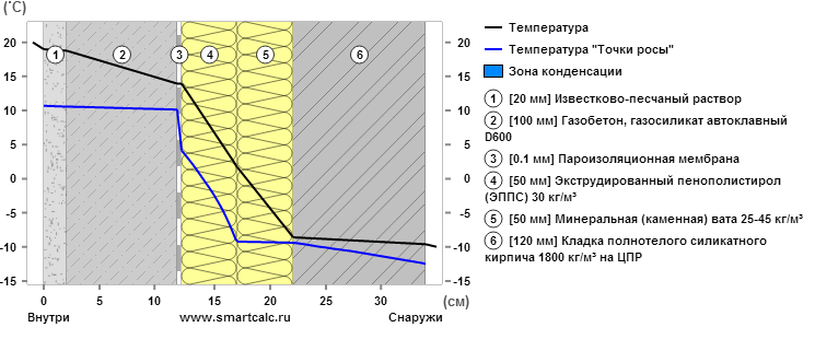

а что скажете по поводу моей конструкции в посте #342
правда внешнюю стену из силикатки наверно штукатурить не буду, а толщину внутренней штукатурки сделаю толщиной 10 мм из паронепроницаемых смесей - так будет верно?

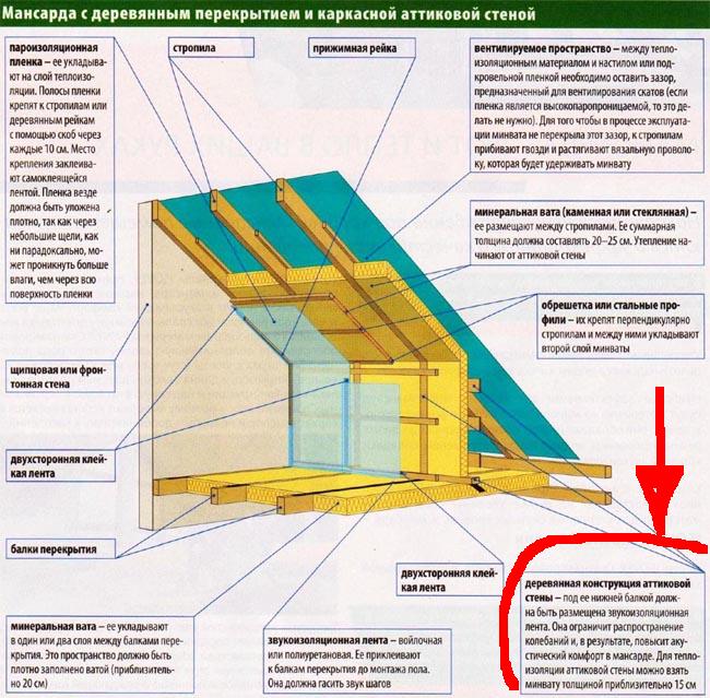

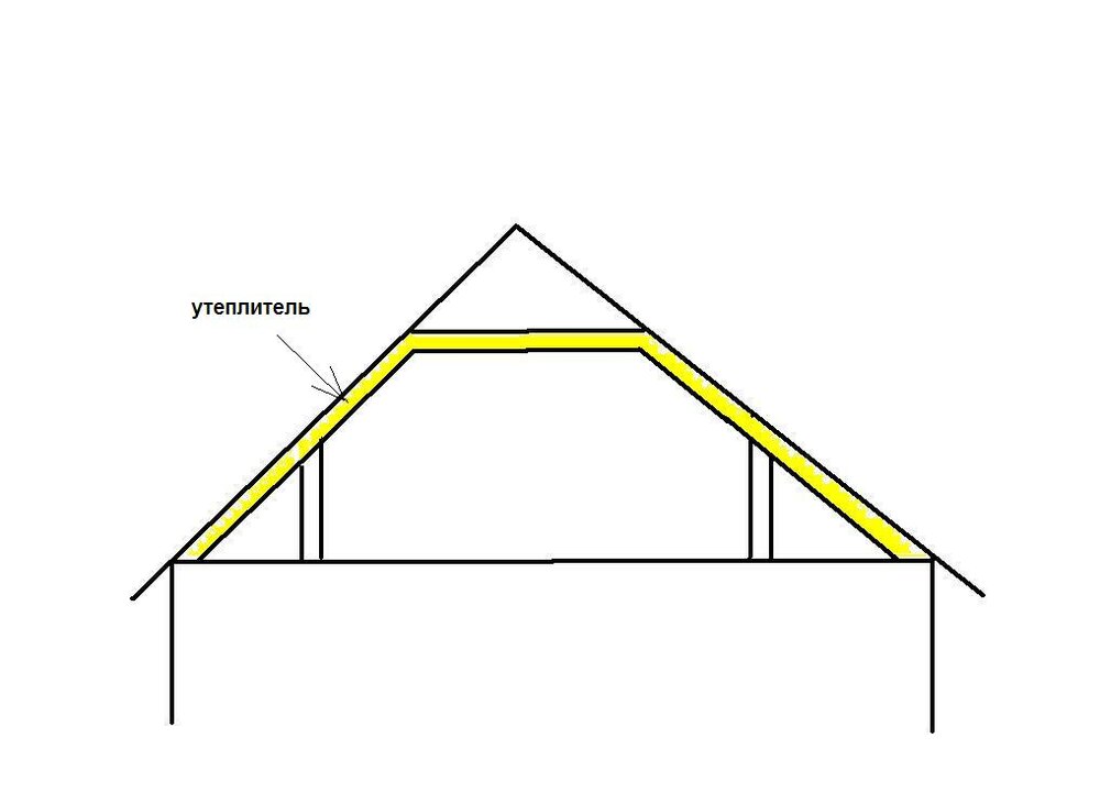

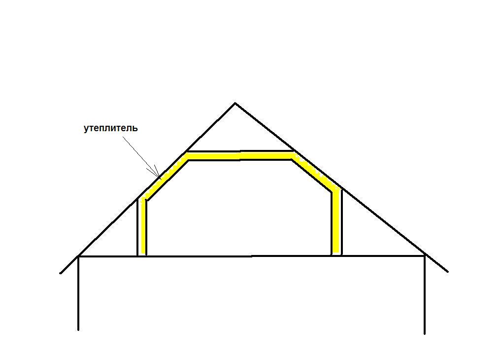

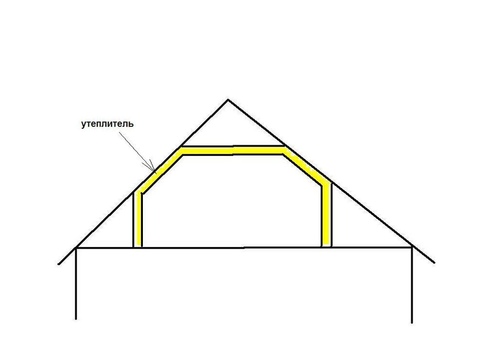

И ещё вопрос если утеплять атиковую стену по вашему принципу, то достаточно ли 150 см утеплителя? а наклонные части по 200см. то что вродь как так делают гласит рисунок 3
