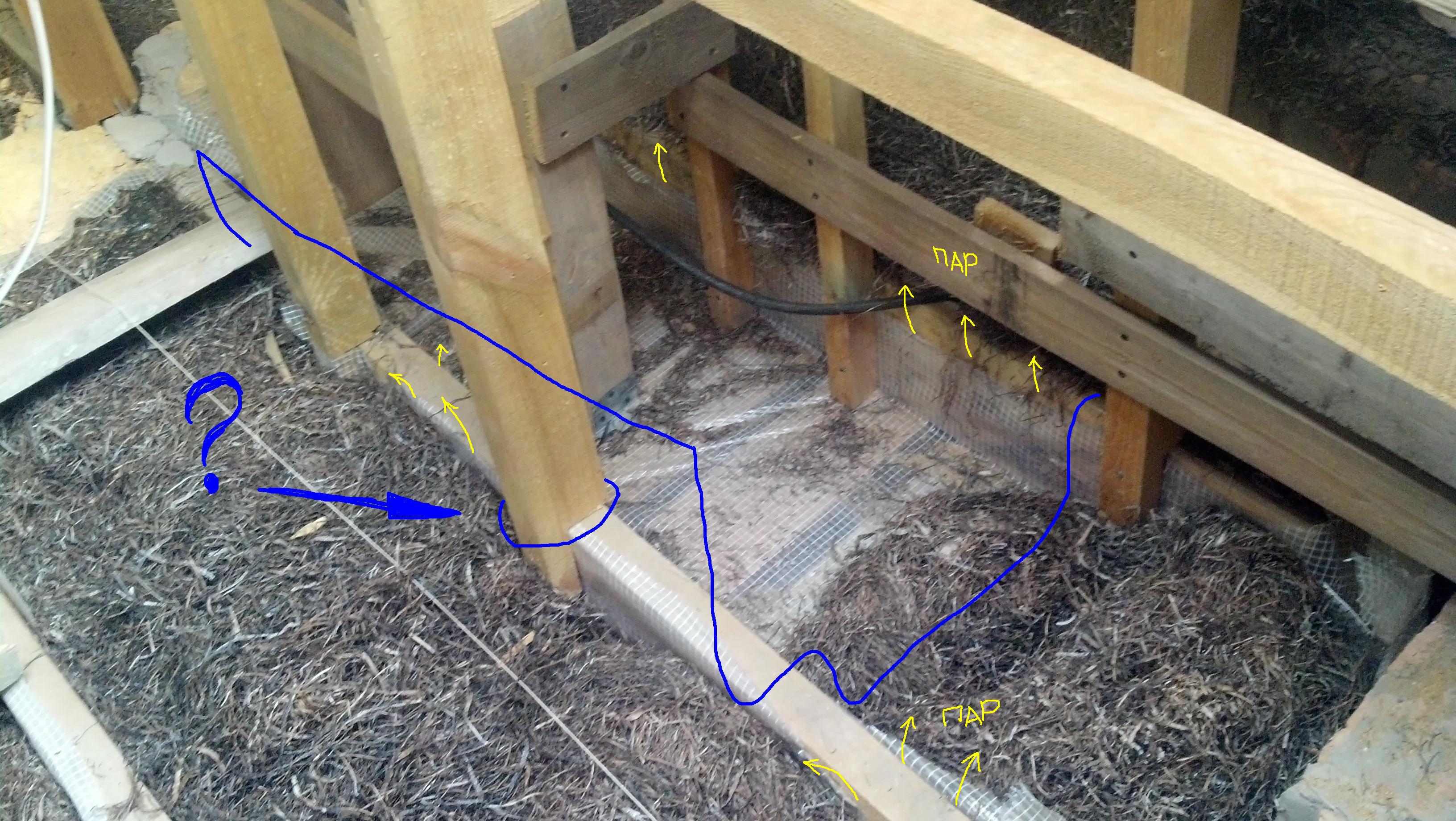

посоветуйте пожалуйста, у меня уже стоики прибиты, как мне паробарьер просунуть?
Ни чего не нужно просовывать. Я Вам описал процес возведения стенки в посте #356.

попытаюсь обьяснить:
вы сначало растелили паробарьер, а потом крепили аттиковые стоики. у меня стойки уже прибиты, и они держат стропила. Плюс набил стойки для удержания вертикальной ваты. За атиковой, там где моя камка, сверху на эту камку я снова хочу растелить паробарьер ( так как под камкой, на всем перекрытии, паробарьер уложен с моей ошибкой, ложил его кусками в карманы между балками. теперь он только для того чтоб не просыпалась камка).
получается так, что паробарьером начиная с "за аттиковой стенкой" мне надо уйти вниз под стойки и выйти на сторону где будет комната. как мне это сделать если на пути мешают стойки?

Зачем Вам за аттиковой стенкой ещё один слой паробаръера? Вы что ещё один слой утеплителя поверх камки ложить будете?
да, за аттиковой стенкой тоже вату сверху камки. Камка утеплитель неважный, для того чтоб достичь необходимой толщины утепления надо 50 см. (так по расчету получилось). у меня лежит 20 см камки, поэтому сверху планировал ваты 10...15см

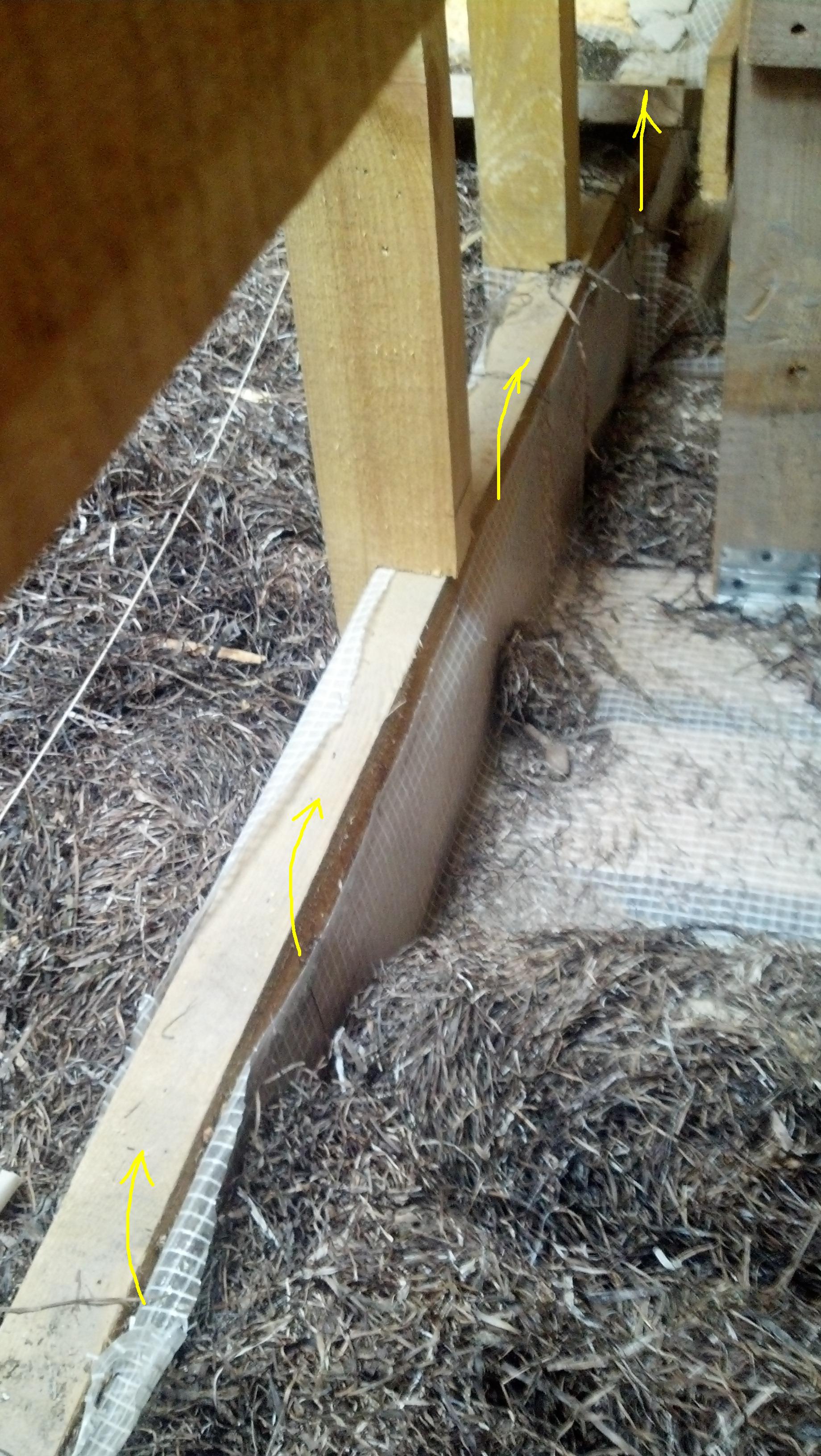

У меня перекрытие между этажами - балки, между ними поперечины.
И паробарьер положен кусками в это пространство.
Посмотрите рисунки желтый - это пар, синий это полотнище паробарьера.
Сквозь эти щели за аттиковой стенкой будет идти пар от 1 этажа в утеплитель.
Да. Немного не так как надо. Я Вам сейчас на советую, но это только моё мнение, проконсультируетесь ещё с кем-то. Камку накрывать паробаръером нельзя , она там сгниёт. Если камка не важный утеплитель, то уберите её полностью за стенкой, уложите под пол комнаты как звукоизолятор. Нужно разобрать заднюю стенку в аттиковой стенке. Зашить пространство за ат.стенкой досками ( можно даже 20-25 с зазорами) по балкам перекрытия и выровнять их по периметру внутри комнаты со стойками. Тогда по этим доскам уложить пб, ну и конечно повозиться возле каждой стойки с подрезами, разрезами лентой к-2 и степлером ( не забывая и про какую-то мать). Вывести полотнище пб в комнату и завести на стенку. Затем соорудить опять заднюю стенку уже на этих досках и пб, и уложить вату как у меня. Извините, но другого варианта я не вижу. (упорство и труд всё перепрут):x

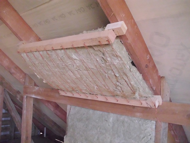

Для лучшего прилегания матов пришлось подрезать приблизительно как на схеме.[/QUOT
Nzick,подскажите пожалуйста,каким инструментом Вы пользовались для подрезки ваты?(Ну там малярный нож,ножовка......)?
А может еще какое-нибудь приспособление изготавливали для более точной подрезки угла-чтоб не на глаз?
Спасибо.
Спасибо.
Обыкновенным большим самодельным ножом, но часто приходилось подтачивать и без всяких приспособлений, см фото №12 стр.№1

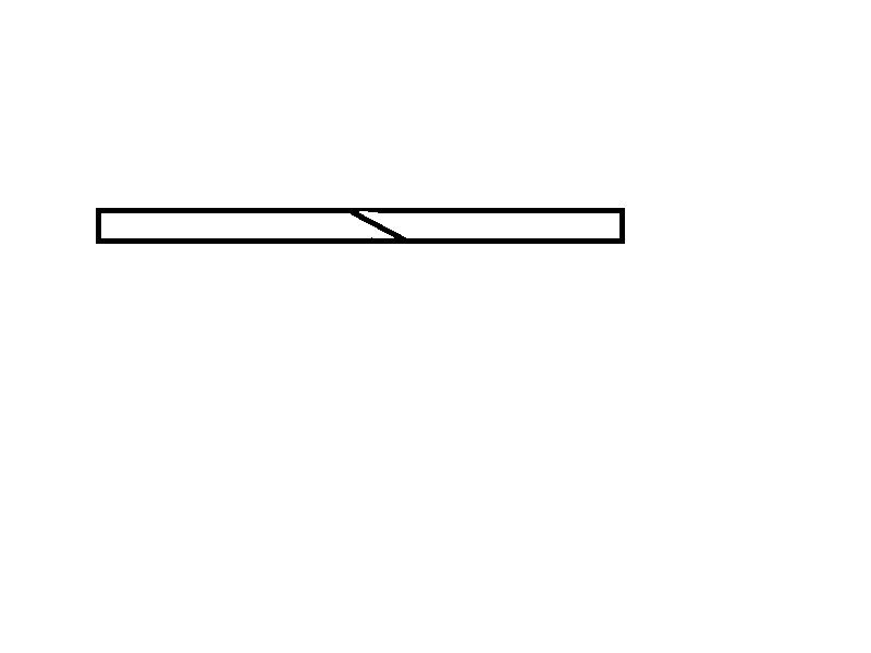

Хочу утепляться 100мм между стропилами и 100мм поперек.Можно ли набивать рейки,с целью экономии материала,как на фото?
Можно. Только: 1. Стыки поперечных реек делать не встык, а внахлёст, тоесть подрезать стыкуемые рейки под углом, чем острее угол тем лучше. 2. Вату между стропил укладывать вдоль стропил, а между реек впоперёк, особое внимание уделить местам возле брусочков. 3. Стыки матов обеих слоёв не должны попадать под рейками или на стропилах.
Можно. Вы будете на бруски крепить ГК?
Имеется ввиду как на рисунке?
Да, так, и крепить шурупом сразу две рейки к брусочку.
