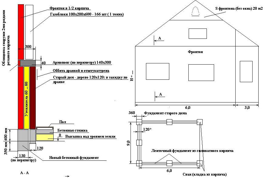

1. Муруйте стіну з пін6облоків ( вони легкі ) від стовпців з кутів до " воріт". Над дверима залийте перемичку бетонну і нею зв'яжіть цеглу з блоками, а також через кожні три ряди зв'язуйте цеглу з блоками. Технологія як умене.
1. Підморувати це не проблема, над цим варіантом думав. Та стіни з дерева і не знаю як в майбутньому після підмурівки вони себе "поведуть".
Думав над варіантом розібрати фронти до рівня стін - армопояс - нові стіни, та це додаткові витрати як грошей так і часу, та й робити це потрібно було до зведення даху. По периметру стіни також в пів цегли висотою 90 см.
2. Довжина по коньку 1 осі Б = 10800мм, крокви від конька до карнизу 5800мм. Довжина конька між осями 2-4 = 7500мм, довжина крокв 4500мм
4. Не зрозумів, співвідношення по конструкції щодо розподілення навантаження до утеплення? xn--80ajbwpejjci7c.xn--p1ai/?...0231111ijvmbft

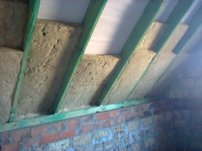

Хлопці, що робили дах, сказали між кроквами вату 20см (крокви 18см). Та я проти такого. Хочу 15см між кроквами, та 5см перпендикулярно кроквам. Потім пароїзоляція (фульгована). Від зовнішніх стін, вздовж крокв до ригелів (бантин), по бантинам. Зверху трикутник залишатиму не утепленим.
Все правильно будете робити, тільки під коньком повинна бути прорізана щілина в гб для випаровування вологи, тобто для протягу.

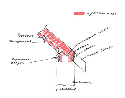

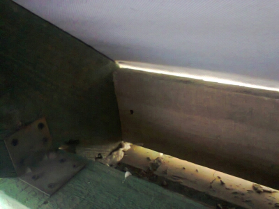

Да, обязательно, треугольники вентилируются. Утепление идёт между стропил не до мауэрлата, а до вертикальной стенки,затем по ней вниз и по доскам перекрытия до основной стены под мауэрлатом
С разрешение автора напишу как делал я и делаю сейчас
Между стропил за мауэрлатом я зашил вертикальной доской западлицо с наружной стеной дома и с внутренней стороны положил пленку обычную (мол для того что бы сквозняк в вате не гулял, так как щель там). Ватой 200 мм я утеплил по стропилам наклонным и спустился ею за мауэлатом до армопояса. Вата опирается на вертикальную доску и на армопояс. Планирую еще добавить ваты 50 мм поперек стропил между бруска 50х50 мм. Опустится ватой до армопояса но уже с внутренней стороны мауэлата. Вата лежит впритык к СДМ. Изобразил на рисунке.
Надеюсь все сделал правильно)
Да, всё правильно.
ага, только вентзазор над ватой должен быть, если не супердифузионная мембрана белая.

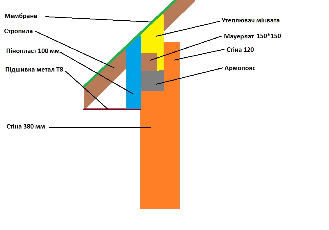

2 Також запитання про створення шару вентиляції між мембраною і мінватою. В мене вже утеплена частина стіни під підшивкою даху. ПСБ 100 мм заведений від нижнього краю підшиви, до мембрани. Там в деяких місцях майже впритул, а десь є 1-2 см просвіту. Також утеплено мінватою проміжок між мауерлатом, кладкою в пів блока з середини приміщення, з заходом мінвати на мауерлат. Виходить що мауерлат з трьох боків закритий утеплювачем. Мембрана заведена на капельник. Підшивка немає отворів. Тобто якщо зробити проміжок між мембраною і ватою, то звідки буде братись протяг? Даю рисунок як в мене зроблений даний вузол. Чи має сенс проміжок, при випадку в якому проміжок між мембраною і утеплювачем з самого низу вже закритий, а також немає доступу повітря в цей проміжок?
1. Можна так як Ви запланували.
2.Всі стверджують і так роблять, що під СДмембраною не потрібно зазору.У Вашому випадку іншого вибору немає, утеплюйтесь без зазору ( якщо дійсно СДмембрана)

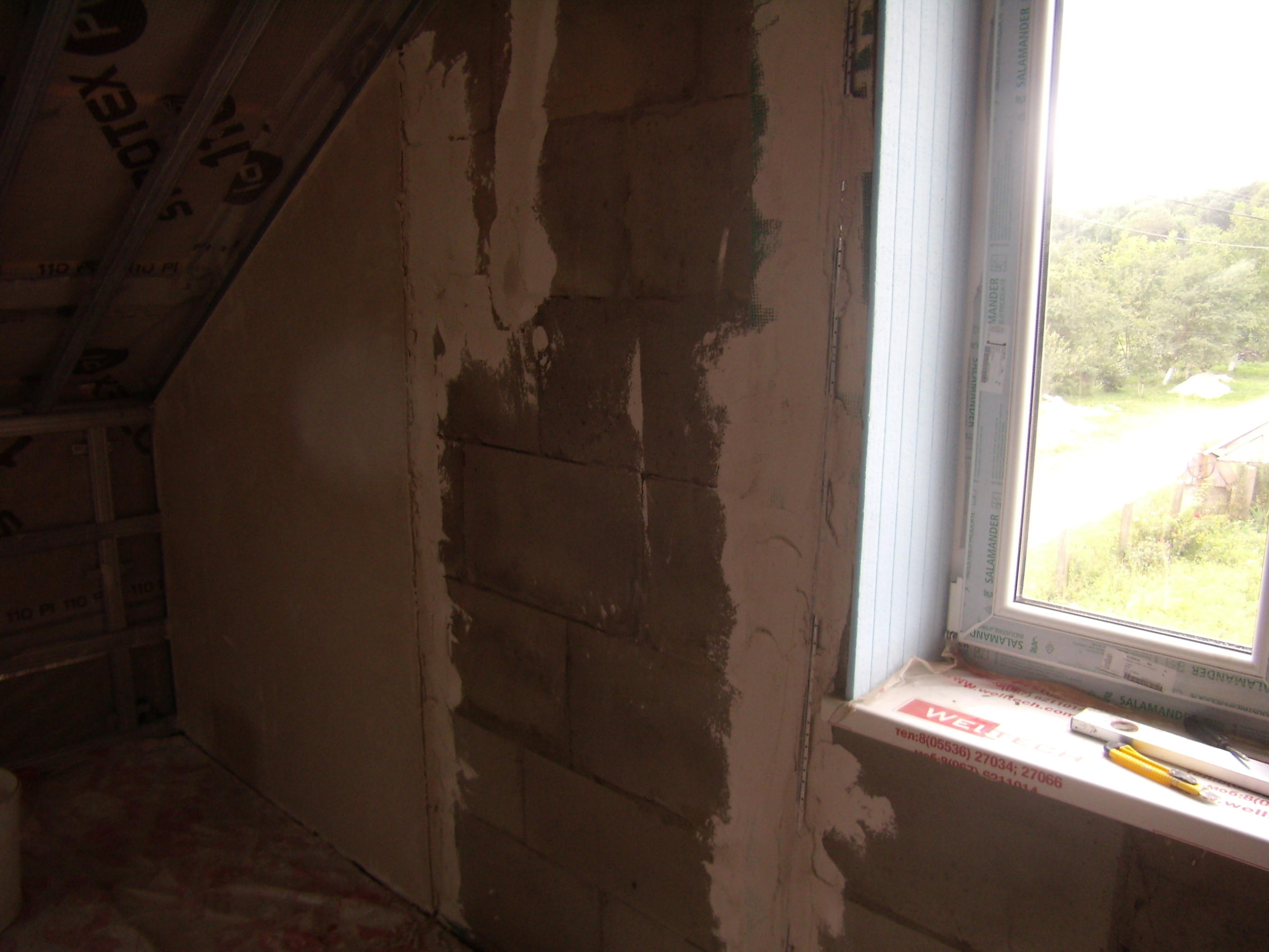

Віктор скажіть будь ласка а що за матеріал ви клеїли на відкоси?
Звичайний екструдований пінопласт, розмір товщини необхідно вибрати як товстіший, на скільки позволяє пройом вікна. В себе підрізав так, щоб відкос не був прямим, а розширювався в середину кімнати. Виходить клин товстіший біля вікна, тонший в середині кімнати.

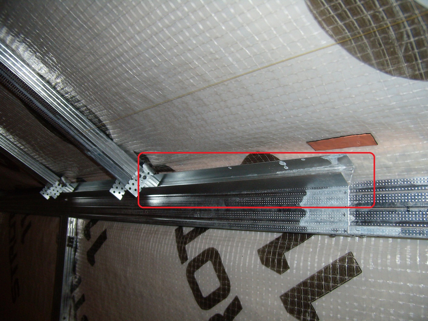

Здравствуйте уважаемые форумчане! Как обещал выкладываю несколько фото.Делаем каркас под гкл. Объём выполнен не большой, времени не хватает: то работа, то весеннеполевые работы, работаем по вечерам.Может кто поправит или подскажет о правильности сооружения каркаса.
Здравствуйте,
вопрос по вашим фото.
Как вы крепите UD профиль? Точнее к чему?
