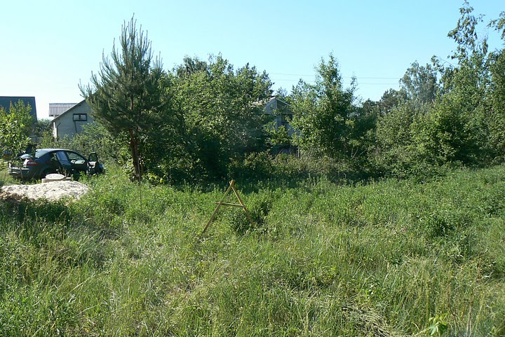

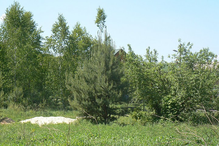

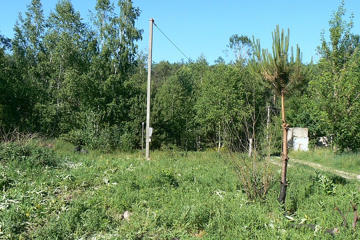

Так как на Гугле смотреть неудобно, попробую выложить сюда фотки.

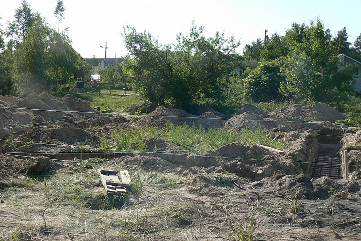

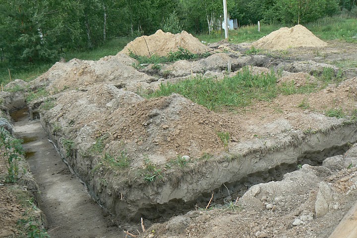

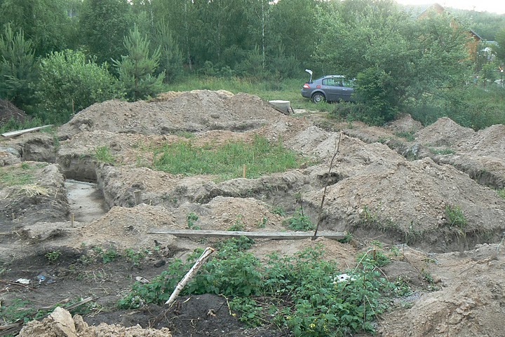

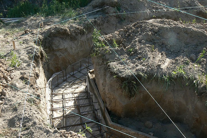

Так наш участок выглядел до стройки. Поставили столб, забетонировали столбики по углам участка.UJV_cZG7PqspP4s-H2mTy8wq5k23pTcV1hWEx-GSHAc?feat=directlink

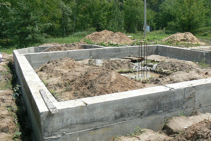

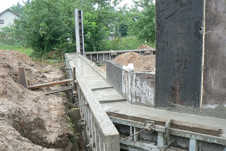

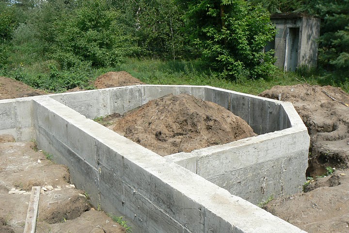

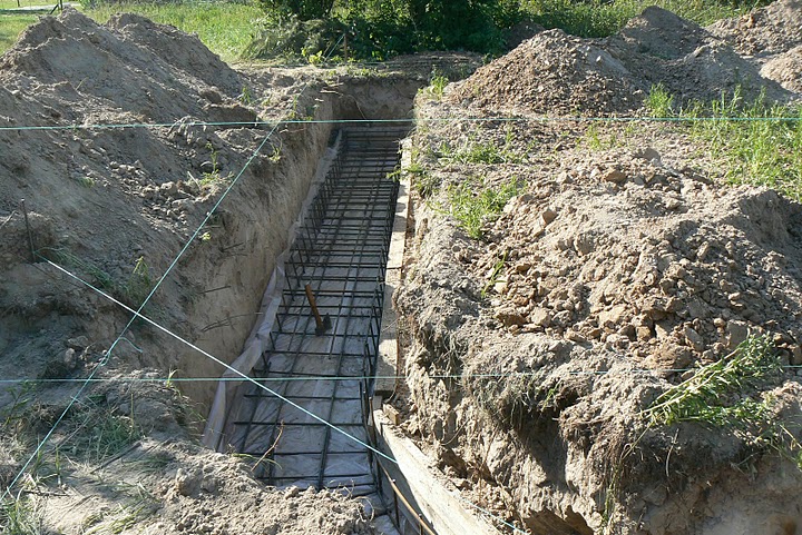

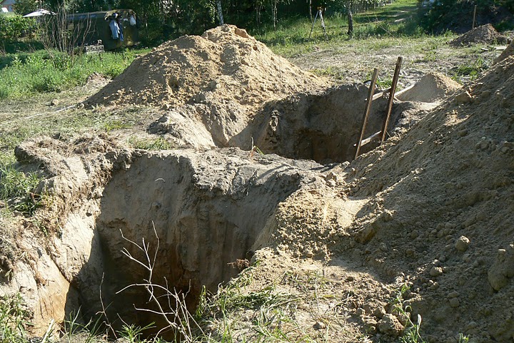

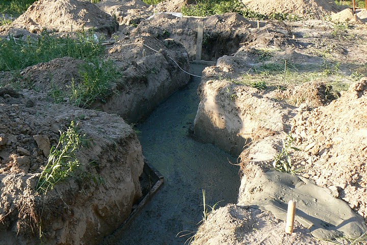

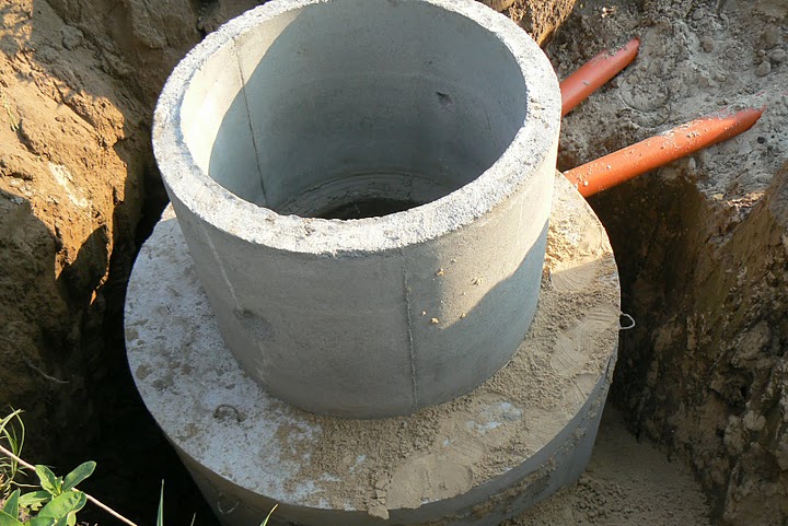

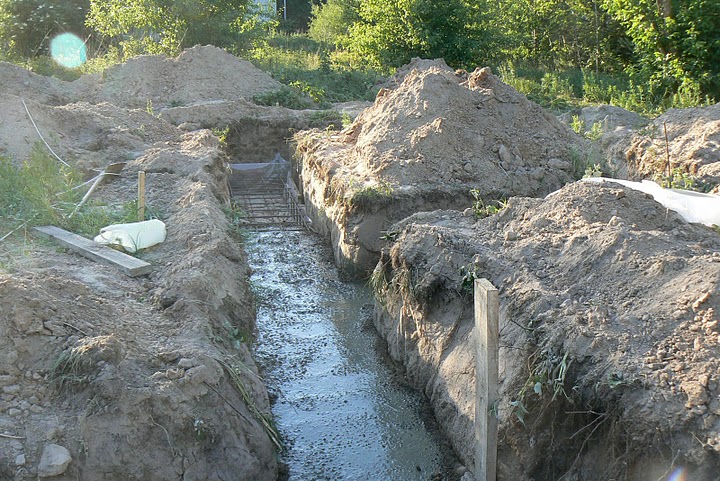

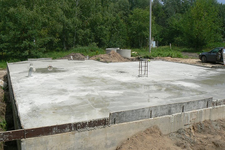

Выкопали экскаватором траншею под фундамент и залили пятку. Заодно выкопали ямы под септик

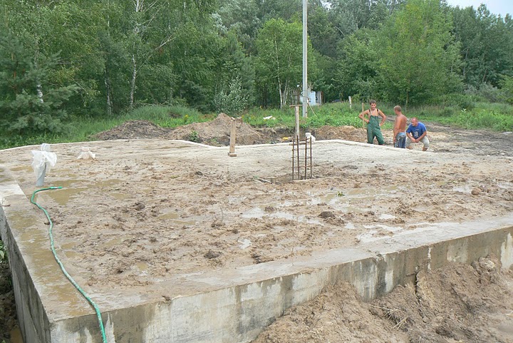

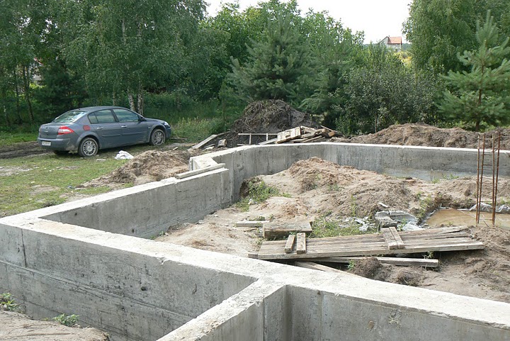

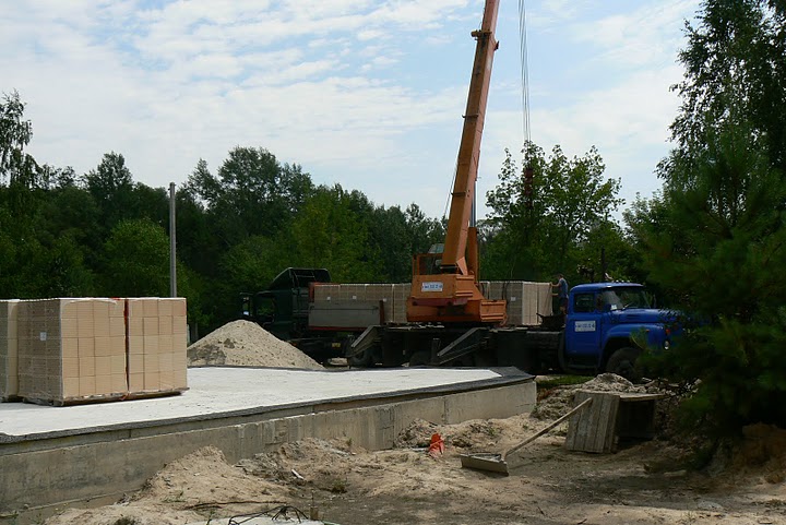

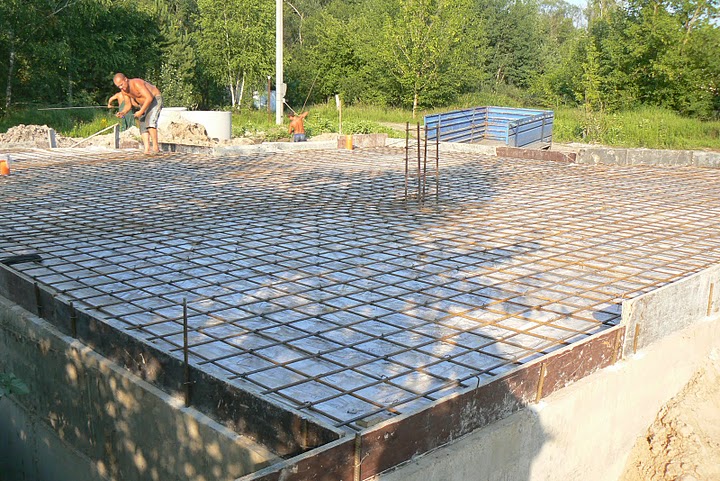

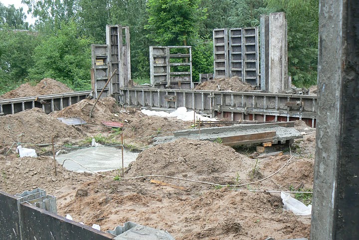

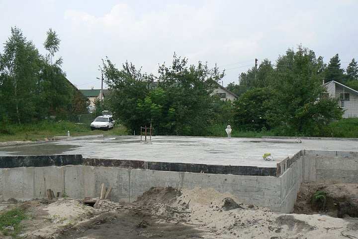

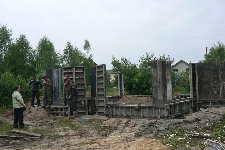

Плита пола и поставили кольца для септика.
Плиту решил не утеплять, утеплитель положу сверху на плиту под теплый пол.

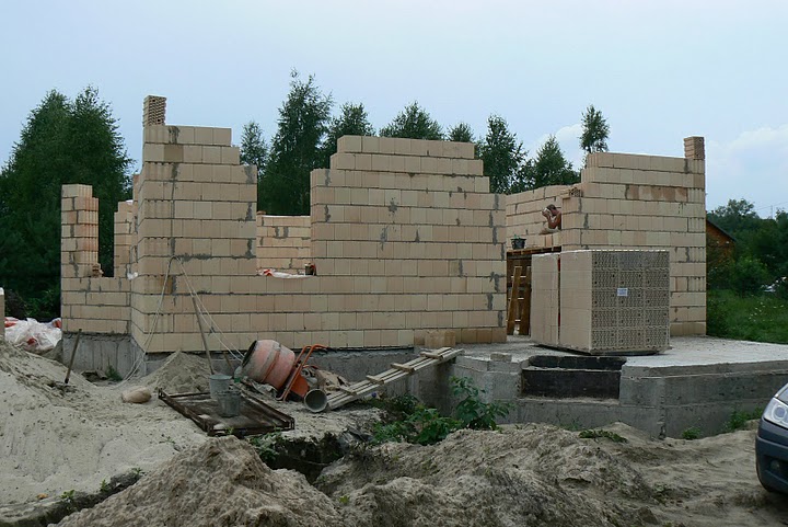

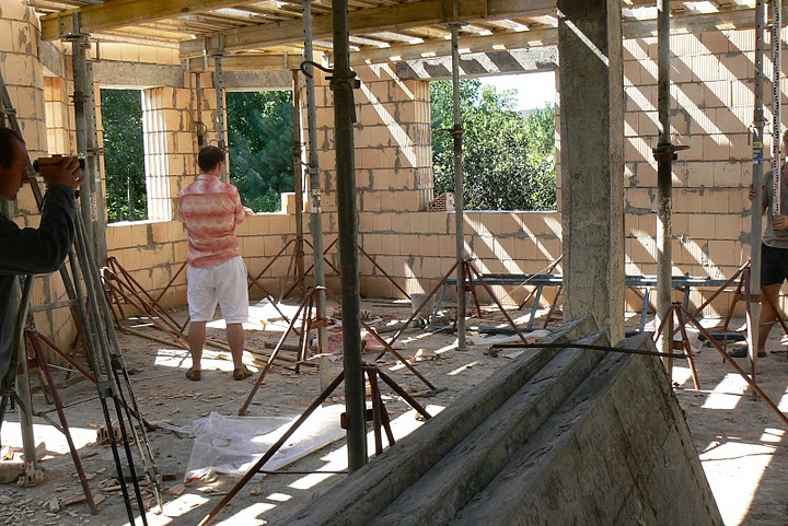

Стены второго этажа
Может кто подскажет, что делать с этой мокрой стеной? Стену залили когда делали монолитную плиту, уже месяц стоит и не сохнет :(
попробуйте снять утеплитель над ней
Дык уже ничего не сделаете, высохнет сама.... попозже
Боюсь, что скоро пойдут дожди, а там зима - замерзнет, начнет рвать стену :(
при особом желании можно высушить газовой пушкой , только на газ раскошелиться прийдется
Высохнет никуда не денется:)

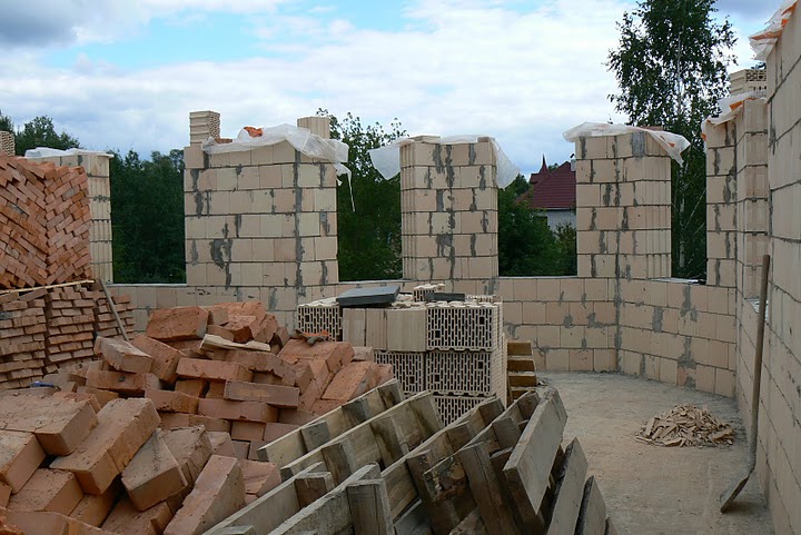

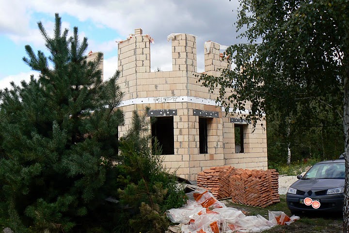

Чем ваши рабочие пилили кератерм?
Спасибо :)

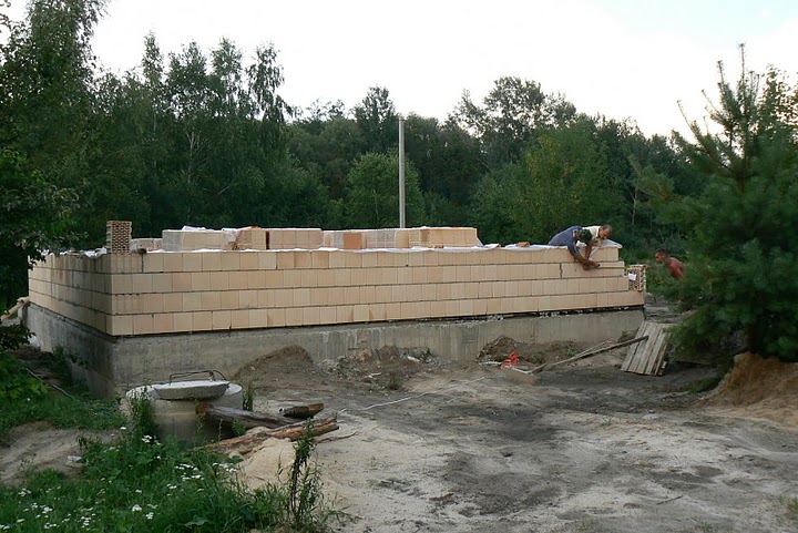

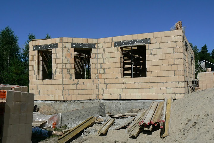

Пилили болгаркой по кругу, а внутреннюю часть допиливали ручной пилой, если я был на объекте. Если без меня, то топором :). Вставляли топор и молотком его проталкивали. Немного ломались перегородки, но я спокойно к этому отношусь.

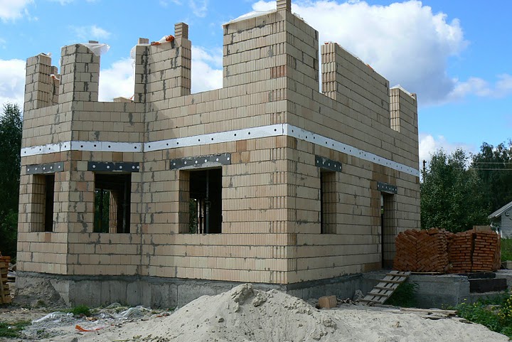

Судя по последним фотографиям, то и финансовая сторона вопроса наладилась, относительно начальных этапов стройки, и уже.... "не вместо 2к квартиры" ;) :D
Хорошо идете! Красиво и быстро получается :good:
Скорейшего осуществления планов и переезда в свой домик :)
чи задоволені ви кератермом? які взагалі враження?
В целом нормально, но у меня попался Кератем с разными датами выпуска, так была существенная разница в размерах до 0,5-1 см в длину и высоту. Из-за этого на 1 этажа швы получились толще :(, чем я планировал (0,8-2см).
Сам по себе Кератерм тоже не очень ровный, субъективно Поротерм ровней, но я его в работе не видел.
Кератерм оказался более хрупким, чем мне казалось. Он не рассыпается в руках, как некоторые пишут, но от ударов крошится. Много повредили при первой разгрузке, крановщик был неаккуратный - спешил. Хотя недавно я завез черновой кирпич, так битого намного больше :).
Упаковка порадовала: пленка толстая, 150-300 плотность (точно не знаю), палеты мощные из досок 50ки.
Кстати, если кому нужен Кератерм обращайтесь. Пока цену дают 15.30грн за шт 38-го без доставки. Доставка 1800грн за 20 палет, 1900грн за 22 палеты. Разгрузка краном 500грн/машина

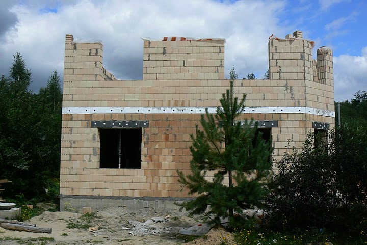

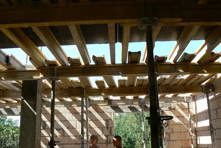

Залили армопояс на втором этаже. Он совпадает с перемычками на окнах - немного с экономил :)

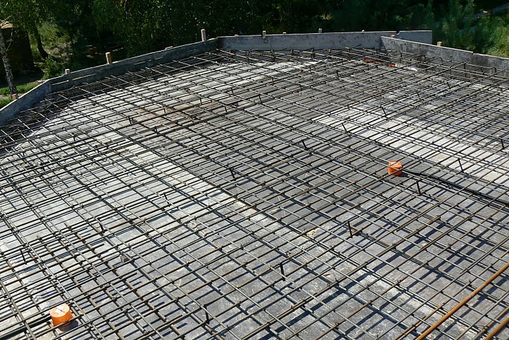

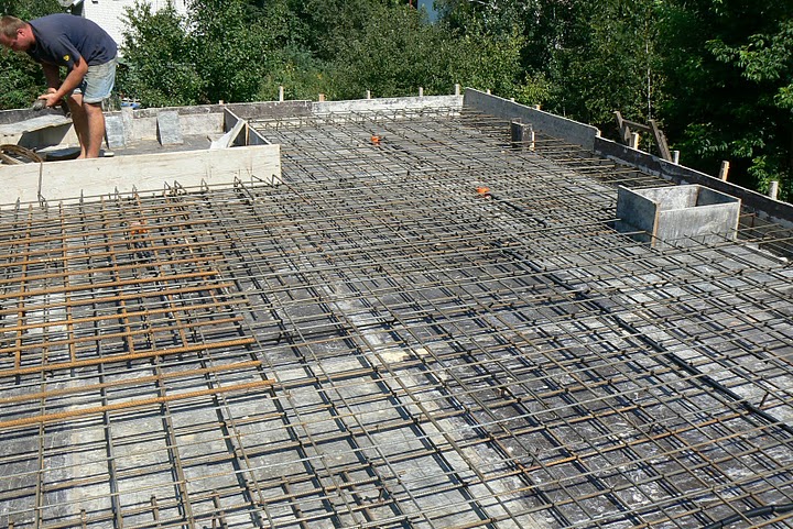

внимательно читаю вашу ветку. очень интересно. хотел только поинтересоваться - почему делали монолитное перекрытие а не плиты?
1. Экономия денег и места за счет не возведения несущей стены посреди дома и соответствующего фундамента
2. Нашел ребят, которые делают относительно недорого и с профессиональной опалубкой
3. Потолок не нужно штукатурить, только шпаклевать
4. Пол второго этажа тоже относительно ровный
5. Надежней
6. Толщина плиты 16см, а не 22см, как плита. А это на пол ступеньки меньше подыматься :)
Очень рад за Вас и темпы строительства. Но исключительно для понимания вопроса:
1. Экономия денег и места за счет не возведения несущей стены посреди дома и соответствующего фундамента Есть плиты по 9 м
2. Нашел ребят, которые делают относительно недорого и с профессиональной опалубкой Качественно?
3. Потолок не нужно штукатурить, только шпаклевать Стартовая шпаклёвка может быть и 3 см
5. Надежней Всё в руках "ребят": самодельный монолит против промышленных панелей перекрытия
6. Толщина плиты 16см, а не 22см, как плита. Зато плита пустотелая - меньше вес
