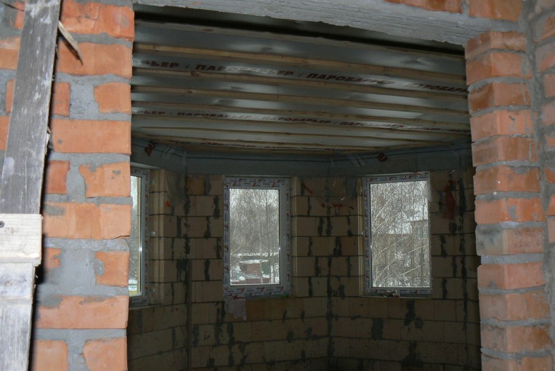

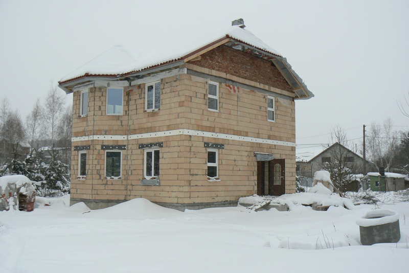

Блоки ложили на теплый раствор или обычный?
мне каркасники считали, но кератерм на порядок дешевле получается. Как вариант расматриваю поротерм, но он в полтора раза дороже. Правда потом это на штукатурке скажется. Но надеюсь не сильно.
По срокам думаю так же. 1-1.5 мес. Коробка с крышей как каркасник. Были бы деньги.
На обычный раствор, только нужно следить, чтобы швы потоньше делали. У меня на первом этаже довольно толстые наделали, до 2-х см :(. А все потому, что не выровняли основание под первый ряд.
Также нужно класть обычную пластиковую штукатурную сетку, чтобы раствор не проваливался в поры.

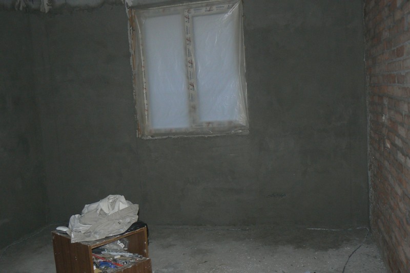

На штукатурке особо не скажется. У меня стены из Кератерма довольно ровные получились, а вот из обычного кирпича перестенки очень кривые :(, местами пришлось 5 см. штукатурки накладывать и сетку набивать :(.
Даже если двойной слой штукатурки, то цена вопроса 1500-2000 грн. на материалы.
до 2-х см :eek: ... ой

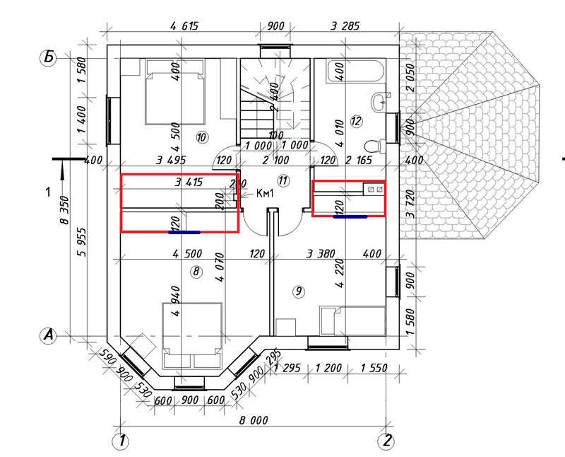

Изменения были, но не существенные. Вот выкладываю.
П.С. И послушайте Дамиани, сделайте гардеробные на втором этаже ;)
У меня в хруще гардеробная есть. Оч. удобная вещь. И намного дешевле чем шкафы обходится. Уж поверьте мне, человеку который собрал всю мебель в своей квартире сам, хотя по специальности мы с Вами коллеги ;)
Я знаю цену на материалы и мебель и умею считать деньги т.к. ВО у меня экономическое.
Например мне 2 шкафа 1600х2700 и глубина 600 мм обошлись порядка 2500 грн. + день работы шуруповертом. Во сколько Вам обойдутся два шкафа купе такого размера под ключ?
Дом на этапе отделки, гардеробной не будет. Но пока отведу 1 комнату под гардероб, а там будет видно.

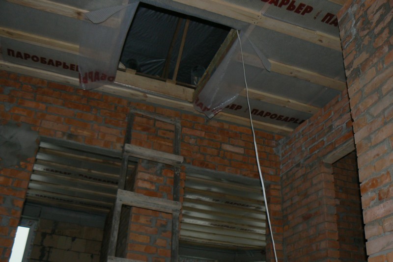

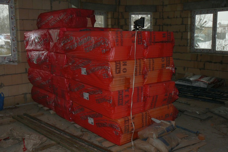

Я завес 6 кубов экструдера для утепления пола. 3см+5см, а также вату для крыши 10+10+5 см. и вовремя новогодних каникул нашел специалиста, который утеплил перекрытие второго этажа.
Спасибо Татьяне за оперативность.

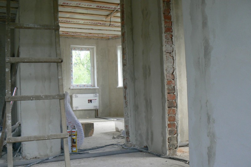

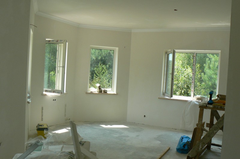

Сразу после наступления тепла начали делать штукатурку, делали очень долго, 1,5-2 месяца, везет мне на "быстрых" работников, а может так и должно быть?

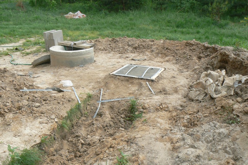

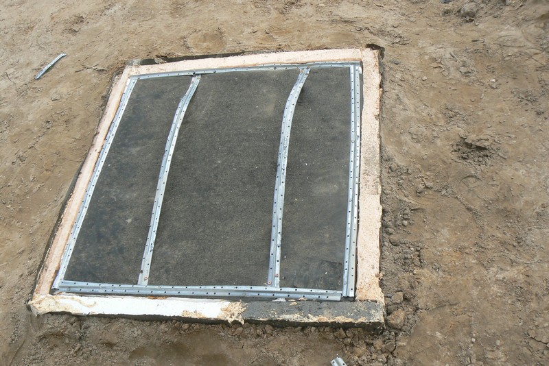

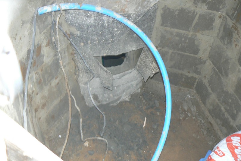

Мы с тестем сварили флюгарку и построили приямок-подвал возле колодца. Зачем - не знаю, тесть настоял :)

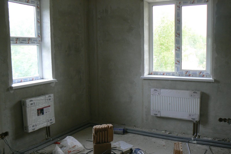

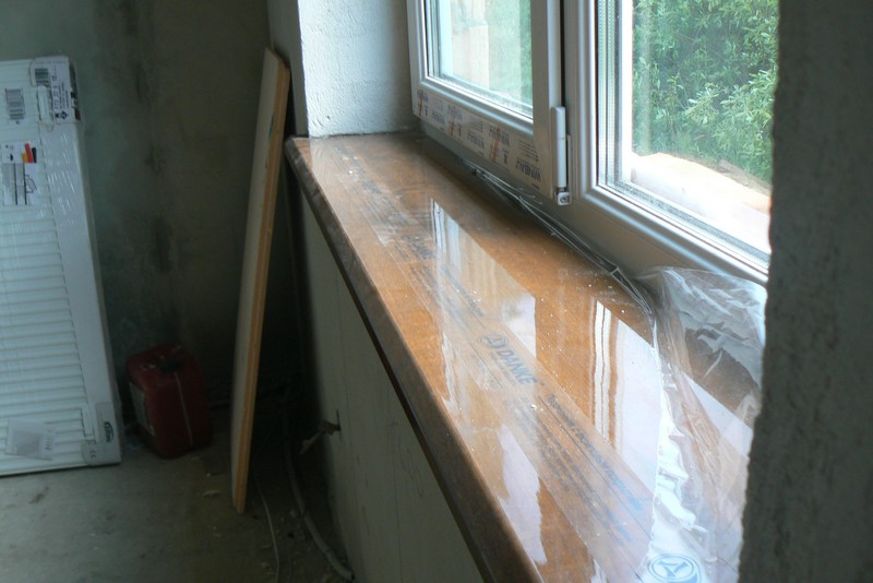

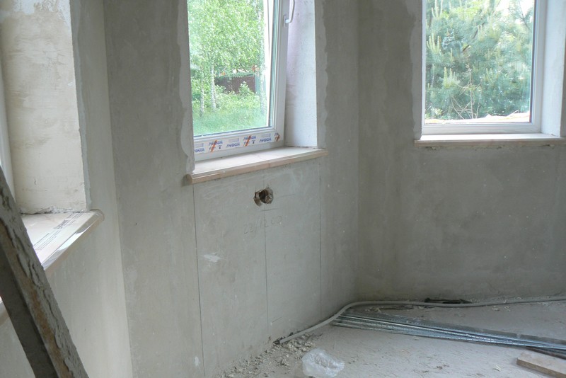

Ребята в это время закончили штукатурку и поставили подоконники. Долго не мог определится, но ввиду ограниченности бюджета поставил на 1 этаж Данке, а на второй обычные белые. Посмотрим, как они себя поведут.

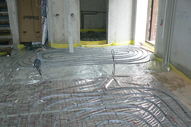

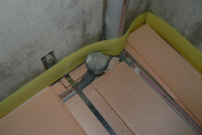

Наконец-то дошла очередь до отопления и водопровода. Первый этаж - полностью теплый пол, а второй этаж батареи + ТП в санузле. На первом этаже также перестраховался одной батареей в кабинете-гостевой спальней и в гостиной.
Спасибо Мураве за батареи и гребенку - получилось недорого и качественно.

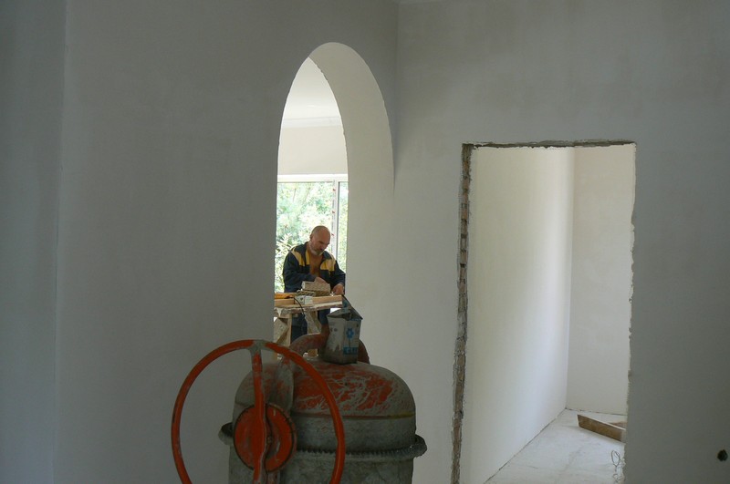

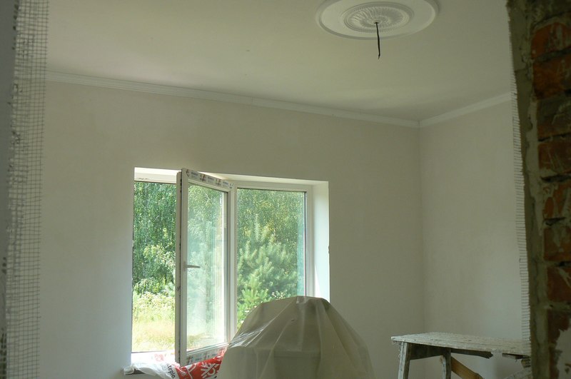

Наконец-то добрался до шпаклевки!
Нашел отличную бригаду, которая делает качественно и не сильно дорого, но для кого как :)

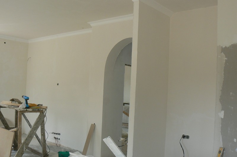

Поставили гипсокартонную стену между кухней и коридором.
По шпаклевали первый этаж и потолок, сегодня начали второй.
Могли бы все сделать, но закончились сбережения, переходим на ЗП :)
А что это за желтая полоса по периметру пола?
типа емко ответили.. сложно было догадаться, что если речь идет о подоконниках, то это подоконники..
что за производитель, какой материал, довольны ли, почему выбрали их?
Эти подоконники продаются на каждом углу, поэтому не понятен вопрос: "А что это?"
Вот сайт производителя danke.com.ua/?pages=15&action=1
Пластиковые подоконники с покрытием более устойчивым, чем дешевые.
Выбрал, т.к. они симпатичней обычных белых, более устойчивы к царапинам, но дешевле Верзалитовских или натуральных (дерево, камень, мрамор)
Доволен или нет - еще не знаю, т.к. не эксплуатируются, время покажет.
