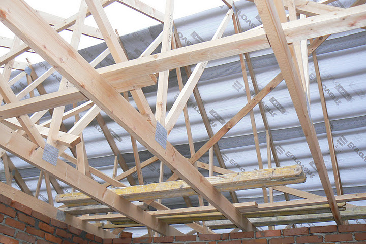

Подскажите, как правильно сделать пирог перекрытия второго этажа?
Сверху - холодный чердак.

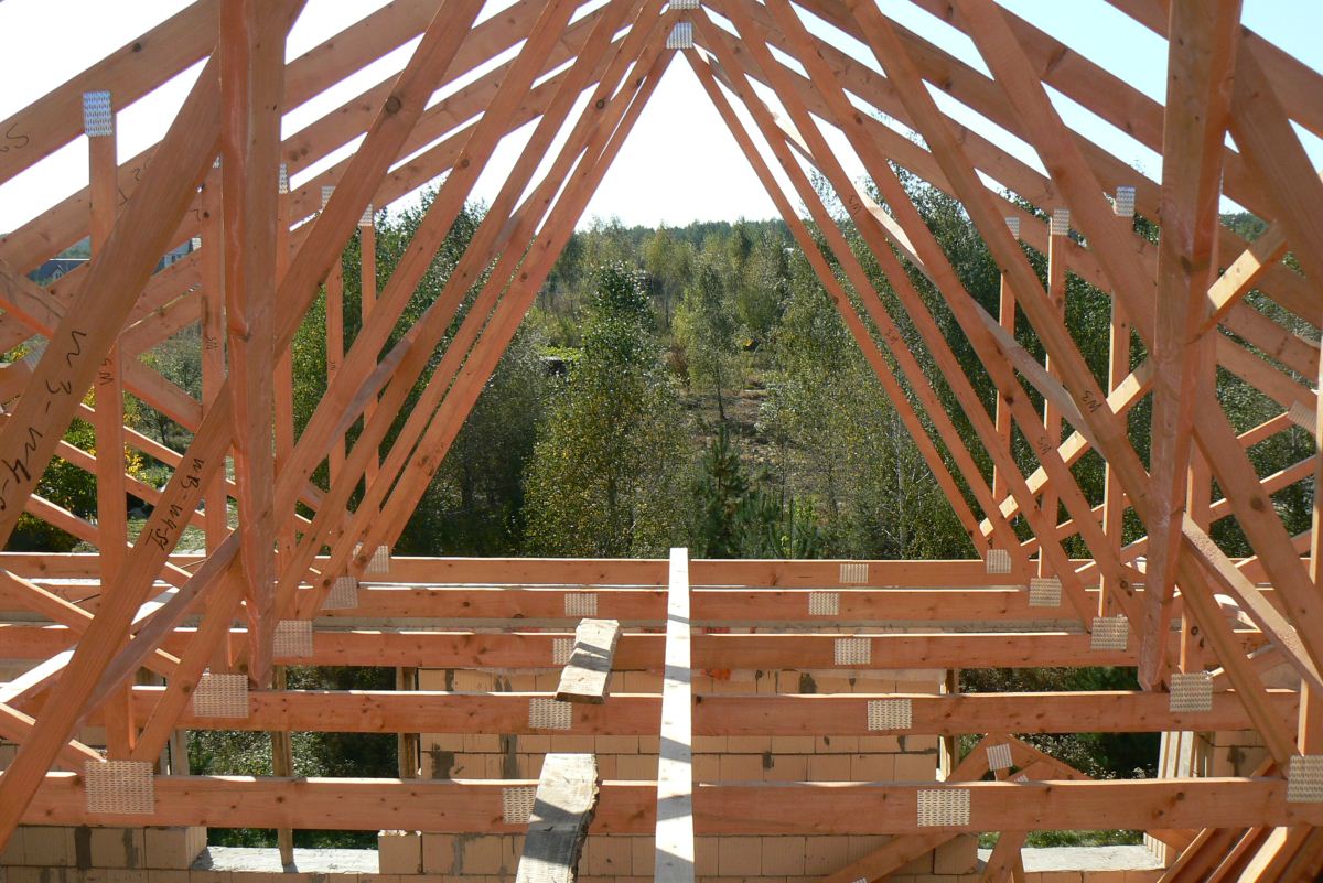

Крыша сделаны с несущих ферм, они же являются перекрытием 2-го этажа. Балки перекрытия 40х140.
Планирую снизу подбить брусом 50х50 перпендикулярно стропилам с шагом 250-330мм, потом прибить паробарьер на него изнутри. Дальше направляющие для гипсокартона.
Вопрос 1. Бруса хватит с таким шагом? Пирог правильный? Прикручивать шурупами?
На чердаке на брус между балками положить базальтовую вату толщиною 150мм, поставить доски 40х100 на ребро перпендикулярно стропилам, чтобы поднять высоту утеплителя и между ними положить еще 100мм ваты.
Сверху положить доски для ходьбы, наверное без гидроизоляции, т.к. на крыше есть.
Вопрос 2. Не страшно, если высота перекрытия 140, а утеплителя - 150?
Вопрос 3. Можно ли так (перпендикулярно) прибивать доски или лучше параллельно?

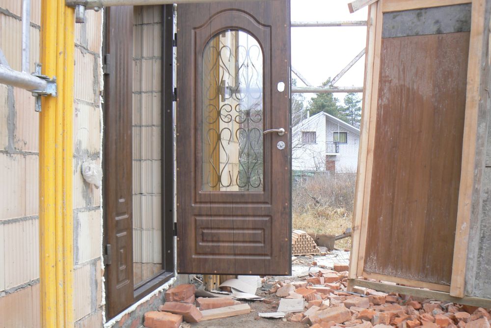

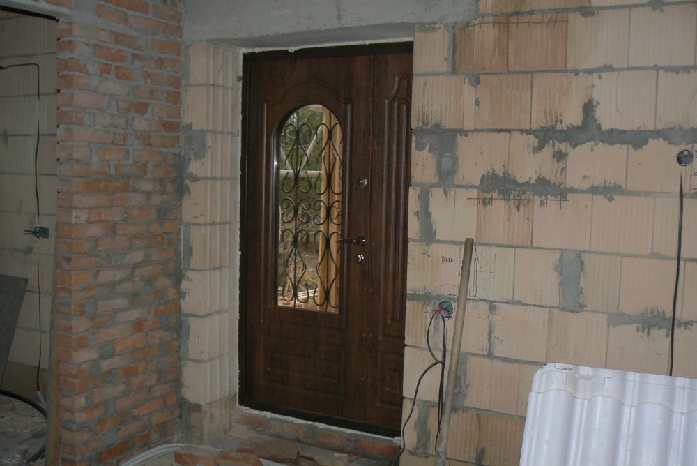

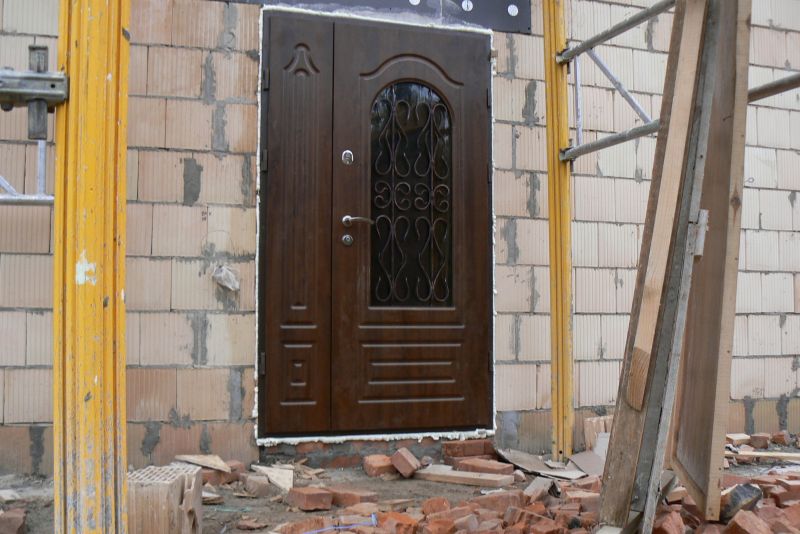

Заказал и поставил дверь в Житомире. Обошлась в 2 раза дешевле киевских цен. 6200грн. дверь 1200х2000 + 180грн доставка + 200грн на бензин в Житомир.
Исполнение так себе, но это если придираться.

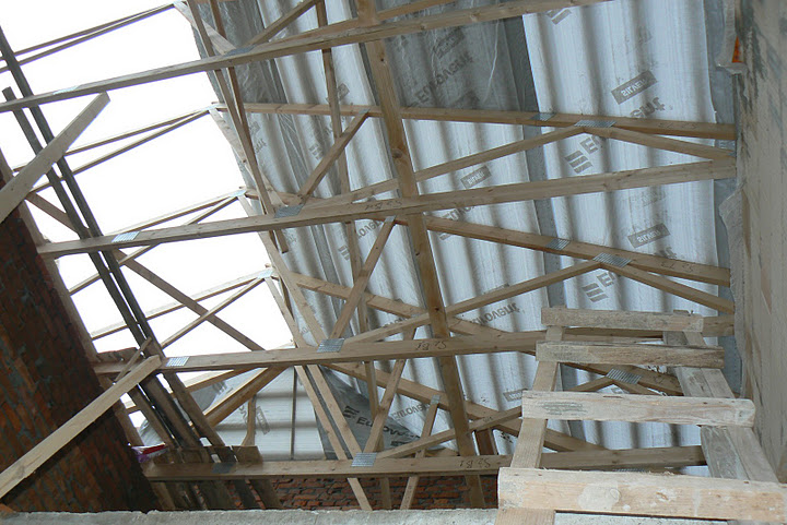

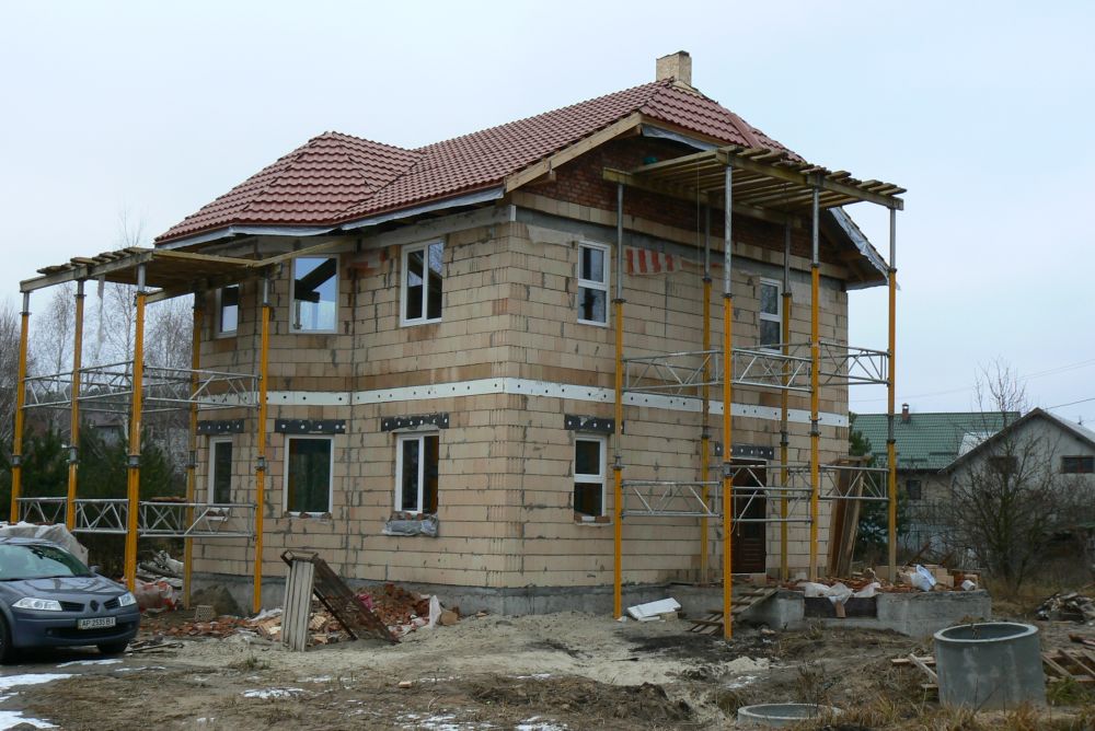

Доделывают крышу. Строители решили устроить антирекорд по скорости возведение крыши. Кажется 5-й месяц делают :)
Как то очень долго
Как то очень долго
Я же говорю рекорд. Было много причин задержать, но основная причина в том, что моя крыша лишь подработка между основным заказом. Все порываюсь послать их подальше, но добрый я, не могу так. Они с самого начала строили дом и в целом нормально построили, хотя и неидельно.

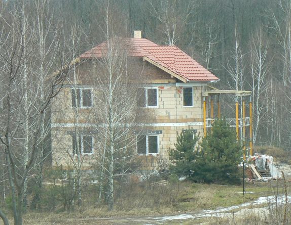

Пока потрачено около 30тыс. у.е.
Планирую коробку закончить за 38-40.
Я решил не слишком экономить, материал не дешевый для стен, крыша из заводских ферм+металлочерепица, окна не самые простые. Отопление 1этаж - теплый пол, монолитные перекрытия и т.п.
Окна и крыша уже учтены в бюджете в 30куе?
Нет, точно не скажу :)
Всего потрачено 43,5.

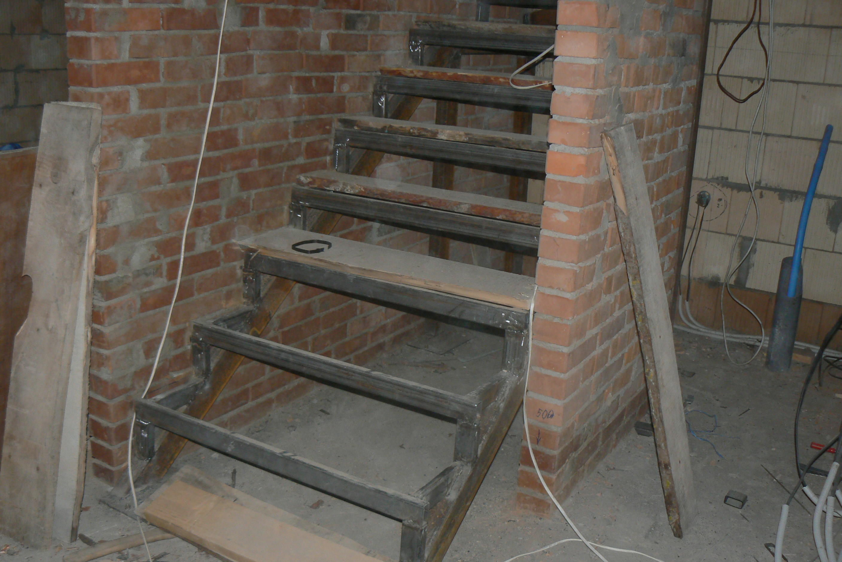

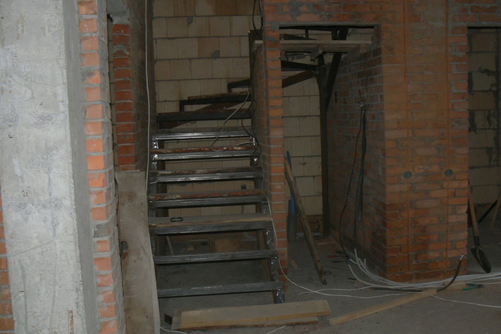

Сюда включены окна, крыша, входные двери, перестенки, септик, металлический каркас лестницы.
Интересно, а как Вы вообще пришли к Кератерму? вначале вроде речь шла о каркаснике?
Вот так бывает :)
На самом деле составил подробные сметы и оказалось, что из Кератерма стоит столько же.
По факту даже дешевле обошлось!
Сегодня завез дерево для подшивки перекрытия между вторым этажом и чердаком. Закупил паробарьер и ленту К-2. Завтра ребята начнут подшивать. А на следующей недели привезу базальтовую вату 20 куб.
Выяснил для себя, что нормальную пилораму очень сложно найти. Везде парят смесь 1-3 сортов, как 1-й сорт :(. На доводы, что это не первый, отвечают "я вам показую який у нас ліс є" и тому подобное.
