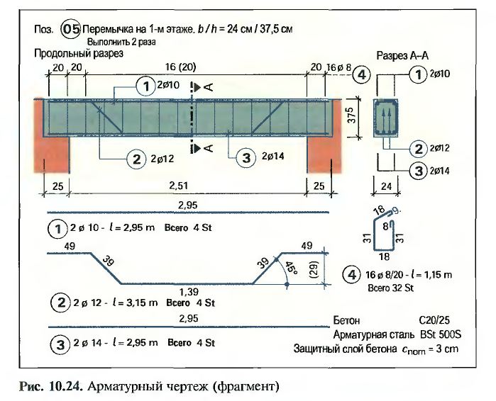

А над оконными проемами?

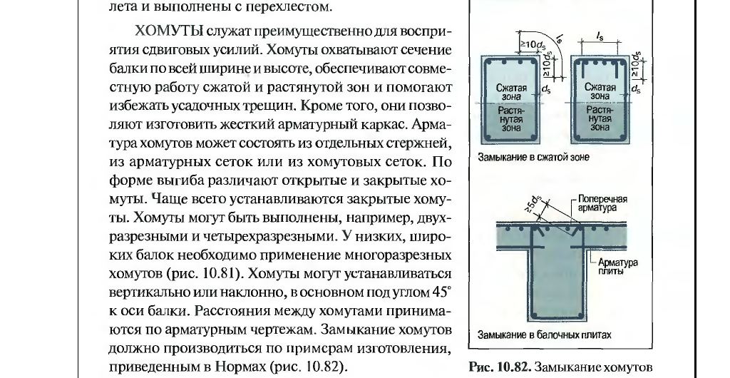

В обязательном прорядке хомуты ставить чаще. Шаг не более 1/2h пояса на приопорных участках (1/4 пролета от опор).
Если не трудно, объясните ихнюю роль?
Балка перекрытия, ригель ( в данном случае оконная перемычка) испытывает нагрузку не только на прогиб но и на срез, вот в этих критичных точках и увеличивается количество хомутов, можно ещё использовать отогнутые прутки арматуры, но это в основном в ригелях с большой нагрузкой.:)

Хомуты для ленты из арматуры диаметром 8мм, из катанки только в неответственных местах.
Хомуты не только для поддержания каркаса, если наймёте нормальных строителей они объяснят Вам зачем ещё нужны хомуты.
