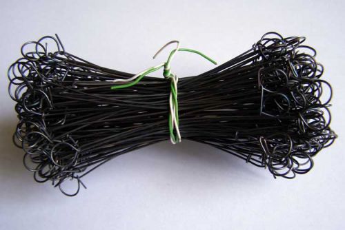

По многочисленным просьбам.
Теперь проволока и крючки в Эпицентре в отделе "изделия из металла"
Гість алексей соболь

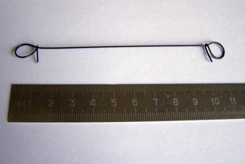

1000 штук такой проволоки-на сколько кг потянет?:)
1,2 кг 100 мм d 1,2mm
1,4 кг 120 мм d 1,2mm
1,6 кг 140 мм d 1,2mm

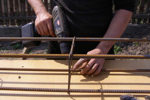

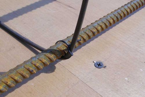

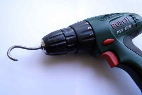

Я сделал из гвоздя крючек. Петли вяжу сам, потому что дешевле. Это ооочень сложный процесс:) Оказывается если нажать кнопочку на шуруповерте- будет легче закручивать петли:)
