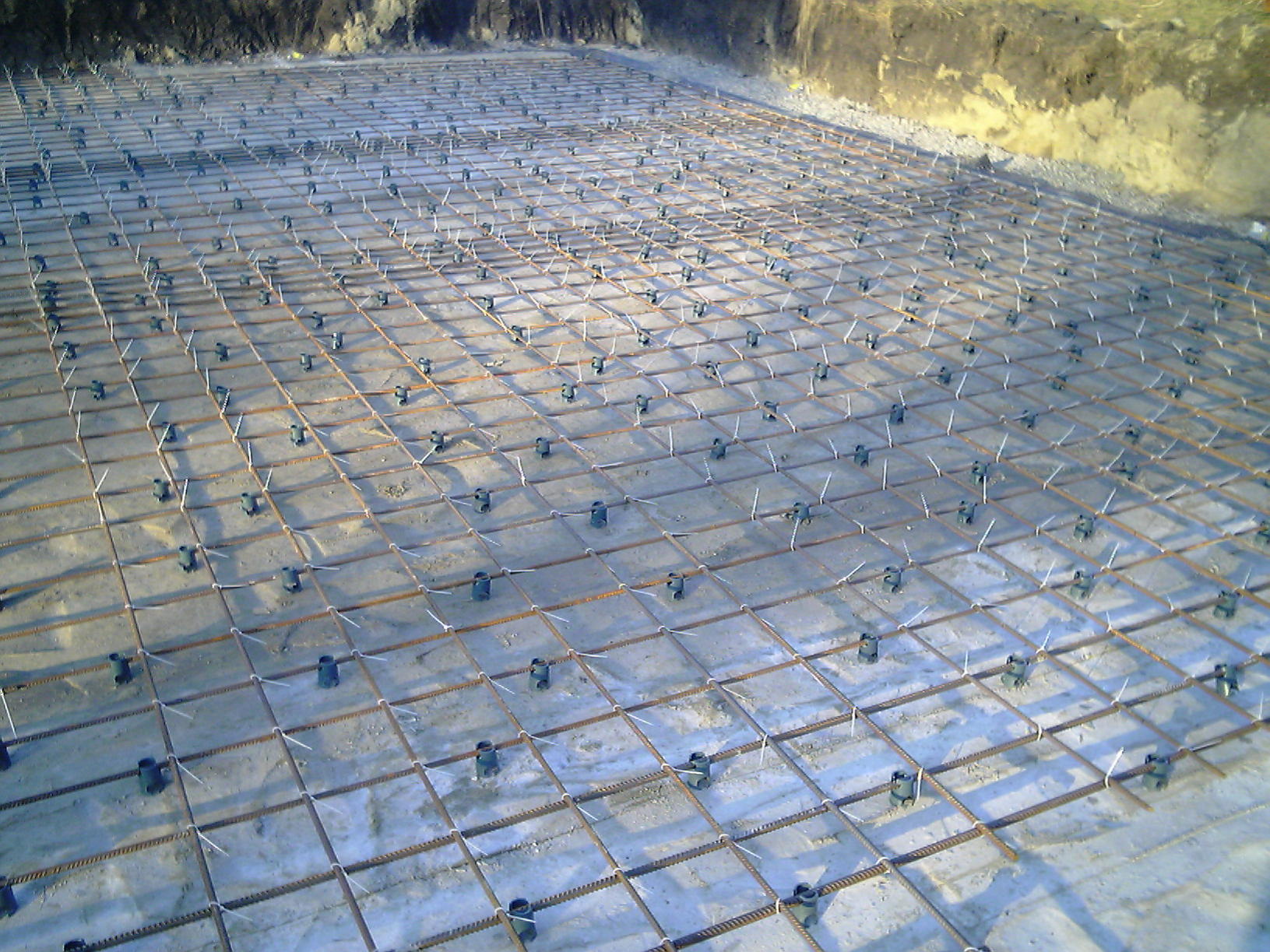

Вот, посмотрите кака Житан в итоге решил вопрос вязки арматуры
www.stroimdom.com.ua/forum/attachment.php?attachmentid=10815&d=1226174447
кто скажет сколько стоит один пласиковый хомут и сколько их уйдет на средний коттедж. Ну плюс минус трамвайная остановка? :)
Стоят копейки
В упаковке около 50-100шт
Думаю около 4 упаковок уйдет
На два слоя арматуры с шагом 200 мм, размером 11мх14м ушло 150 пачек хомутов по 100 шт в упаковке. Вязался каждый стык. Хомуты 2.5мм*200мм - 7,5 грн/уп
Судя по подсчетам, 73 пачки у вас украли...:(
Арматурная сетка сложнее чем 55*70*2. Кое где стяжки рвались. По краям по 2 шт. И еще у меня между слоями арматуры есть вертикальные стойки. На них еще по две стяжки. Так что где-то так и есть. И еще. Когда я в пятый раз поехал в ОБи за хомутами, купил уже с запасом. :)
