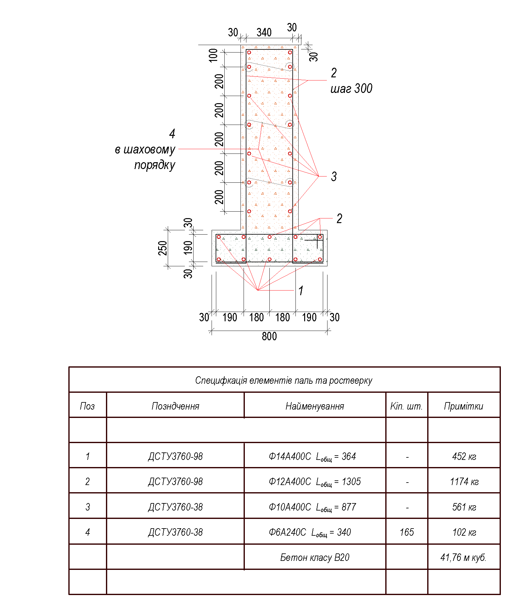

Privet Опубліковано: 21 березня 2012 Поділитись Опубліковано: 21 березня 2012 Что-то не могу найти информацию. По нормативам - какое расстояние о арматуры до кромки фундамента ? У меня фундамент столбчатый.Диаметр 200 мм. 4-е арматуры 12. Посилання на коментар Поділитися на інших сайтах More sharing options...

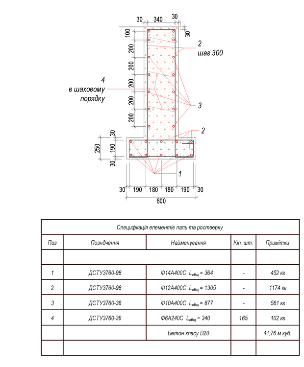

Privet Опубліковано: 21 березня 2012 Поділитись Опубліковано: 21 березня 2012 По этому проекту - расстояние от арматуры до кромки бетона - 30 мм. Это норма ? У вас, по проекту, - сколько было ? Посилання на коментар Поділитися на інших сайтах More sharing options...
prazdnikof Опубліковано: 21 березня 2012 Поділитись Опубліковано: 21 березня 2012 По этому проекту - расстояние от арматуры до кромки бетона - 30 мм. Это норма ? У вас, по проекту, - сколько было ? Если спрашиваете у меня, то в проекте этой информации нет, я придерживался цифры 25 мм в подземной части по бокам и снизу-сверху 40. 30 это нормально, минимум 15 максимум около 50, если среда агрессивная то делают больше, если нет -меньше, лично моё мнение 25-40 самое то, что надо и защита достаточная для арматуры и угрозы трещин и отколов нет. 1 Посилання на коментар Поділитися на інших сайтах More sharing options...
tarakashka Опубліковано: 22 березня 2012 Поділитись Опубліковано: 22 березня 2012 По этому проекту - расстояние от арматуры до кромки бетона - 30 мм. Это норма ? У вас, по проекту, - сколько было ? а чего у вас такое густо армирование? Посилання на коментар Поділитися на інших сайтах More sharing options...
Privet Опубліковано: 22 березня 2012 Поділитись Опубліковано: 22 березня 2012 густо армирование? Не совсем понял - о чём речь ? О столбчатом фундаменте или об том проекте - что размёщен выше. Проект не мой - взял из сети. Посилання на коментар Поділитися на інших сайтах More sharing options...

tarakashka Опубліковано: 22 березня 2012 Поділитись Опубліковано: 22 березня 2012 Не совсем понял - о чём речь ? О столбчатом фундаменте или об том проекте - что размёщен выше. Проект не мой - взял из сети. я думала на картинке ваше) потому и спросила Посилання на коментар Поділитися на інших сайтах More sharing options...
