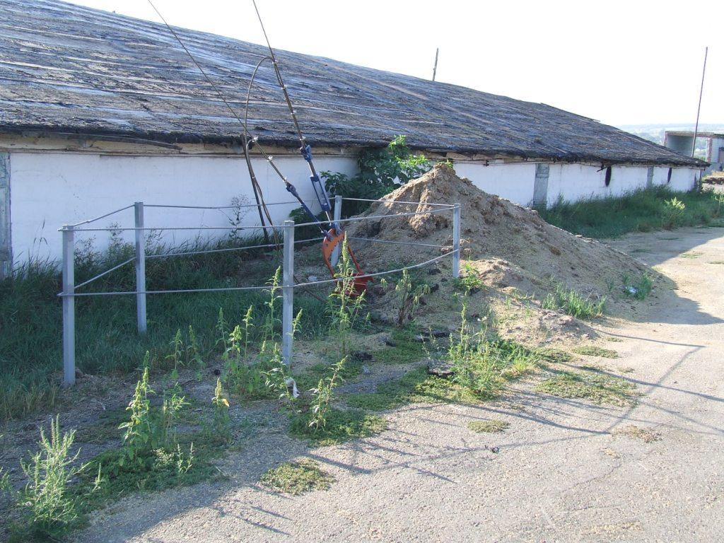

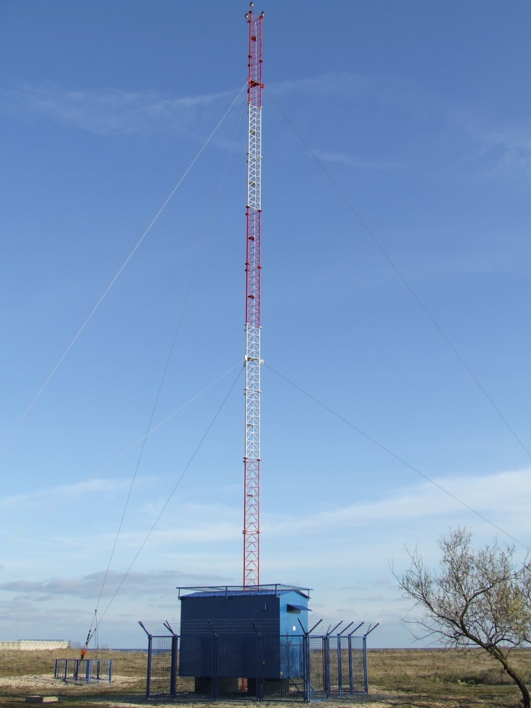

ребята, сколько простоит такая конструкция?
будет это
мачта высотой 25 метров с растяжками.
Для мачты (пусть даже лёгкой) маловато выглядит, имеется ввиду все параметры каркаса - ширина и глубина.
Вы бы посоветовались с профессиональным конструктором, дабы потом не рухнуло.
Насколько понимаю такие мачты просто-так ставить незя, ветровые нагрузки даже растяжки не совсем компенсируют.
Поки не впаде.:twisted: А серйозно - Вам потрібно ставити два яруси розтяжок. Для фундаменту цього повністю вистачить, основне навантаження на розтяжки. Ці три точки бажано забетонувати - з одної точки має виходити дві розтяжки - на нижній та верхній яруси. Велике значення має вертикальність, якої Ви мусите добитись розтяжками. Удачі:beer:
дякую. під розтяжки пішли рейки по 2 метри. 1,5 під землею і решта зверху.
розтяжек планується 3 або 4 яруси.
На таку висоту вистачає два яруси (з запасом). Монтаж з 3-4 значно складніший - потрібно рівномірно натягнути 9 чи 12 тросиків - це досить складно.
питання не в складності монтажу, а в безпеці та надійності. я не хочу щоби впало. досвідчені товарищі підказують, що треба 4 рівня.
Мало вони досвідчені. 30 метрові мачти по совдеповським армійським вимогам кріпили двома ярусами. За два роки не впав ні один. А особисто в мене років з вісім відстояв армійський 18м "телескоп" з одним ярусом. Не падав. При чому просто на плиті.:beer:
Якоря под растяжки мачты, как я понял, установлены так, что будут работать на излом. Я заставлял подрядчиков такое переделывать. Для мачты 25 метров достаточно 2 яруса растяжек. Хотя, все зависит от типа секций мачты, которые будут использованы и того, что будет установлено на мачте.
Если нужно, могу дать координаты спецов, которые на этом "зубы съели".
На фото якорь и мачта высотой 30 метров.
В земле просто 1,5 метра швеллера?
Наши подрядчики иногда изготавливали якоря кустарным способом, но при этом варили швеллера буквой "Т", при этом длина якоря была около 3-х метров. Зарывали в землю эту "Т" вверх ногами, причем не просто зарывали, а заливали бетоном. Угол между верхней растяжкой и мачтой должен быть примерно 30 градусов. Если меньше, устойчивость ухудшается.
это не швеллер, а рельса. просто в земле, залита бетоном. угол крепления растяжки получился 45%. имхо скорее сломается мачта и порвутся тросы, чем согнется или сломается рельса. 4 яруса подсказал товарищ, у которого вроде опыта достаточно ut7uv.ham.net.ua/?set=gallery&mc=category&ide=4
