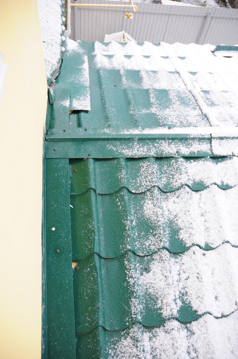

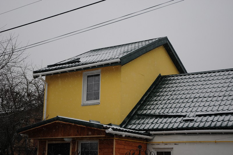

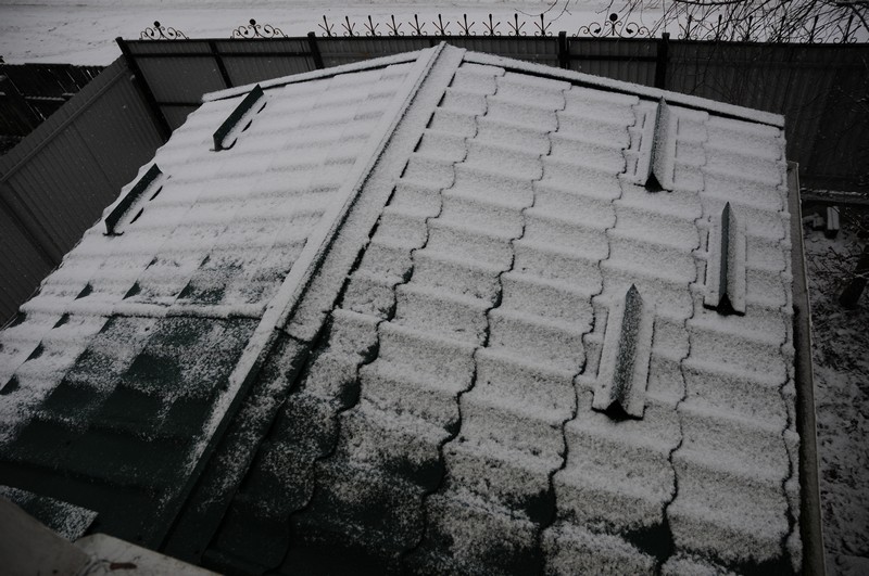

Крыша тамбура.

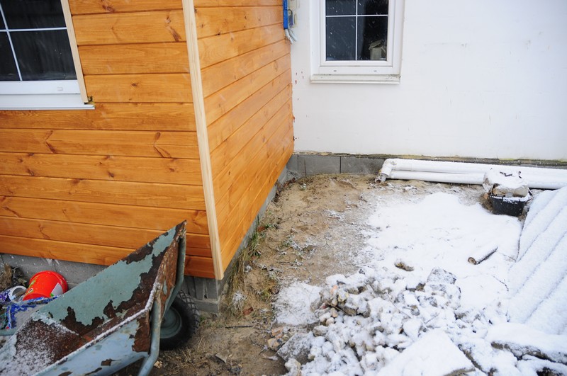

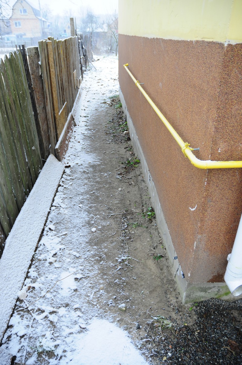

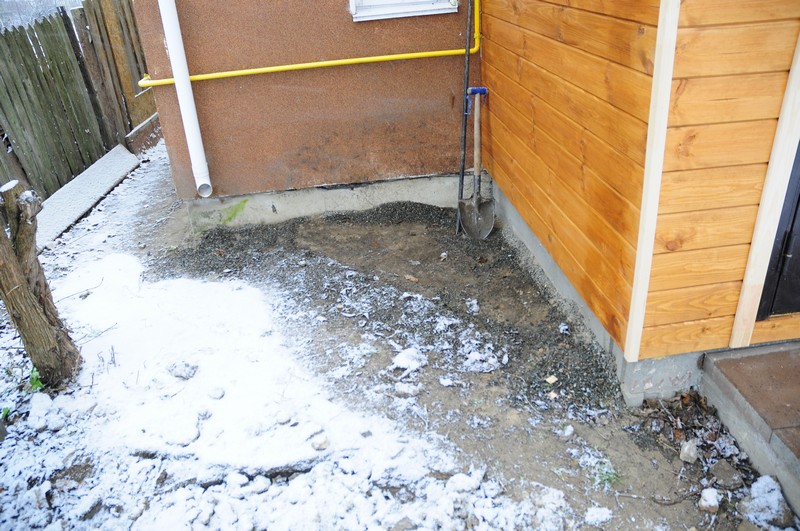

Отмостка. Собственно отмостки пока нет. Когда буду делать - утеплю фундамент.

Примыкание крыши к стене.

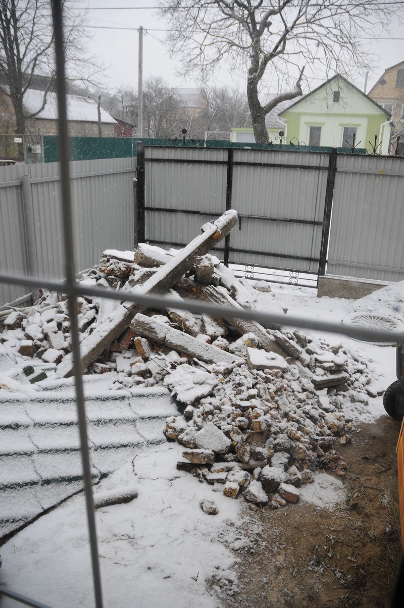

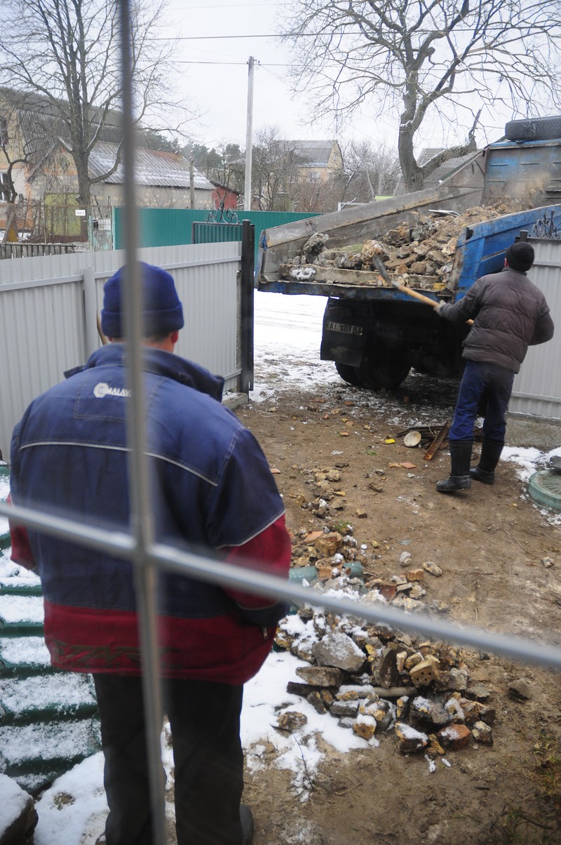

Вывожу строймусор. Это уже пятый раз за время стройки. В целом где-то 7 камазов. И боюсь не последний :o

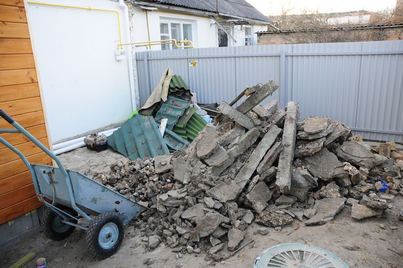

В данный момент
